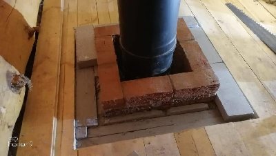

Ваши мнения ?
Своя печь ближе к телу...

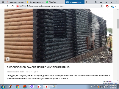

Александр Климкин писал(а):
Ваши мнения ?
Информация дана не полностью.
"Возгорание произошло на пони-ферме в поселке Трубный. Загорелась бревенчатая баня площадью 8х14м. По предварительным данным, пожар произошел от перекала печи, строение полностью уничтожено, ущерб составил около 6 млн. руб. Пострадавших нет, полностью пожар был локализован в 10ч. 10 мин."
http://sn74.ru/news/proisshestviya/06257
Дмитрий Галанин
Сообщения: 1381
СообщениеДобавлено: Пн 12 Апрель 2021, 21:05 Ответить с цитатойВернуться к началу
Баню сжечь! Много ли ума надо?

СообщениеДобавлено: Чт 15 Апрель 2021, 19:17 Ответить с цитатойВернуться к началу
Поджечь баню, тоже много ума не надо... Вон, как "по стеночке" ровненько горело!

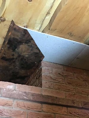

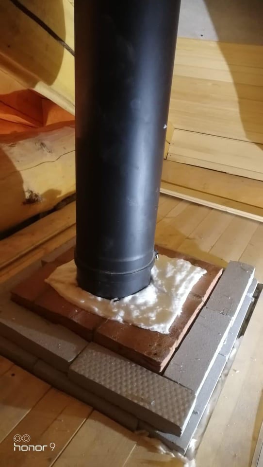

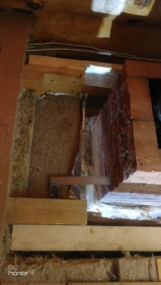

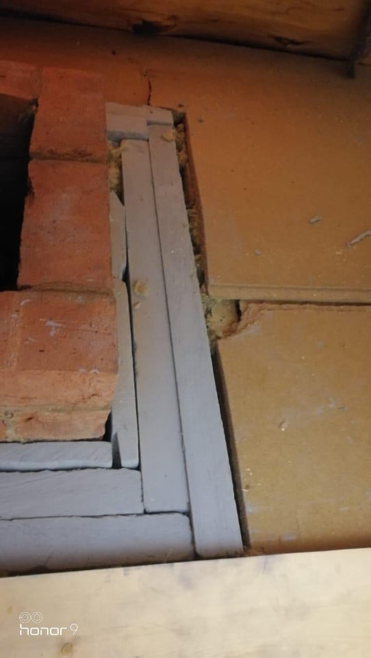

СообщениеДобавлено: Чт 15 Апрель 2021, 22:10 Ответить с цитатойВернуться к началу
Вот к примеру такая даже такая панорама не подошла ...

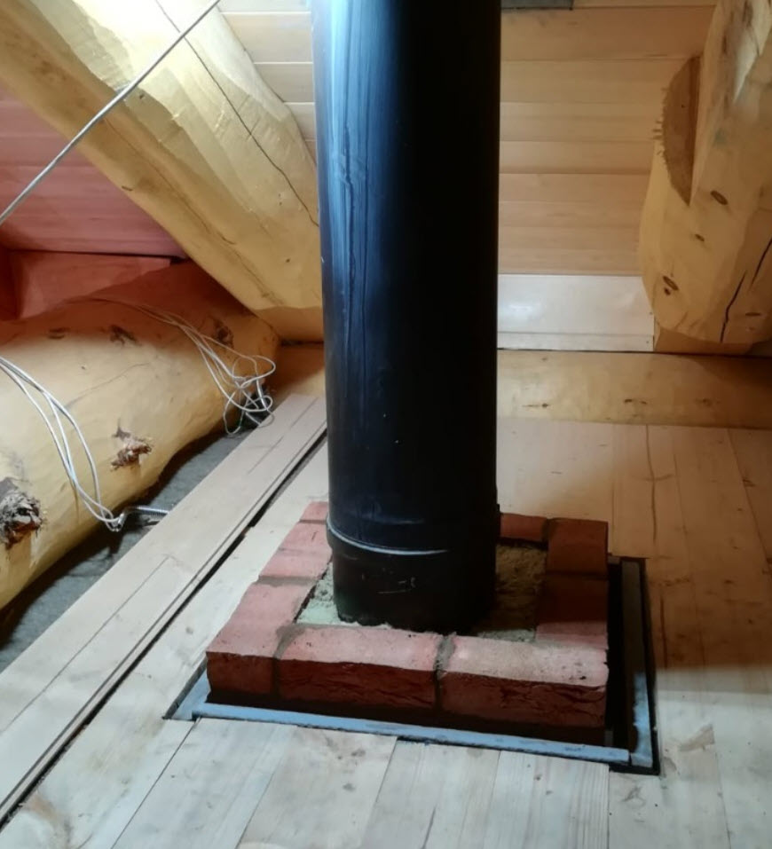

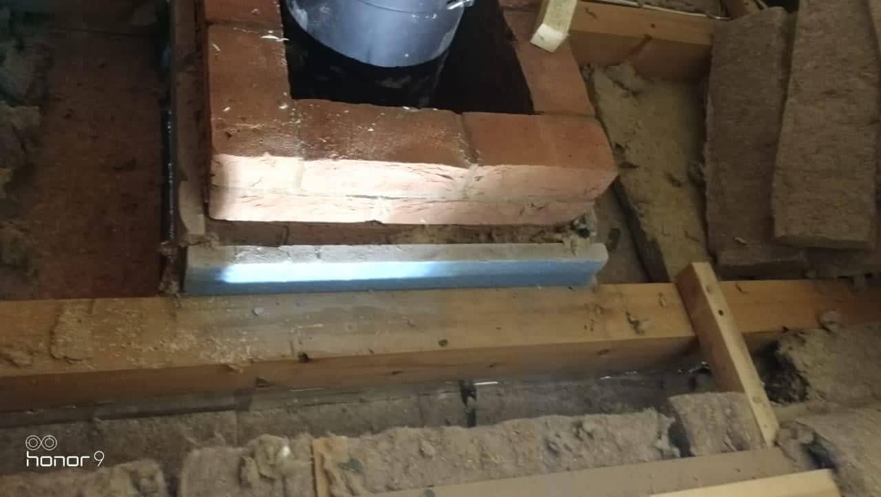

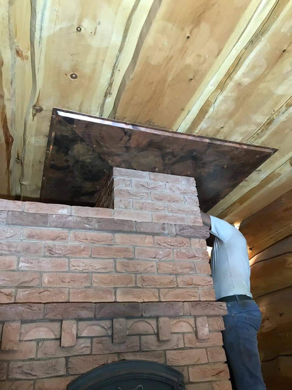

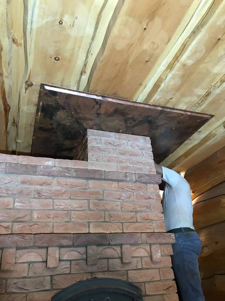

СообщениеДобавлено: Чт 15 Апрель 2021, 22:22 Ответить с цитатойВернуться к началу
А такая подошла ...

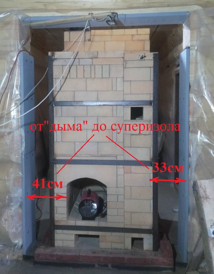

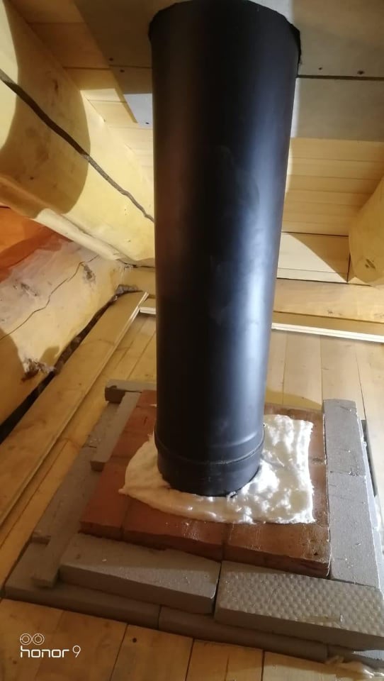

СообщениеДобавлено: Чт 15 Апрель 2021, 22:31 Ответить с цитатойВернуться к началу
И такая тоже подходит ...

Сообщения: 10154
СообщениеДобавлено: Пт 16 Апрель 2021, 09:16 Ответить с цитатойВернуться к началу
Уважаемый, все просто.
Считайте термическое сопротивление многослойной стенки от дыма до сгораемой конструкции и оно должно быть не менее, чем стенки в 50 см кладки из керамического полнотелого кирпича. В любом случае в слое должен присутствовать керамический полнотелый кирпич 12 см.
*письмо ВНИИПО МЧС от 30.06.2016 №305-1-29-13-2
Реально каждый эксперт считает по своему, как ему видится.
Дополнительно смотрите https://forum.stovemaster.ru/viewtopic.php?p=9102#9102
