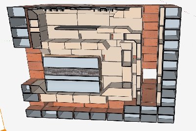

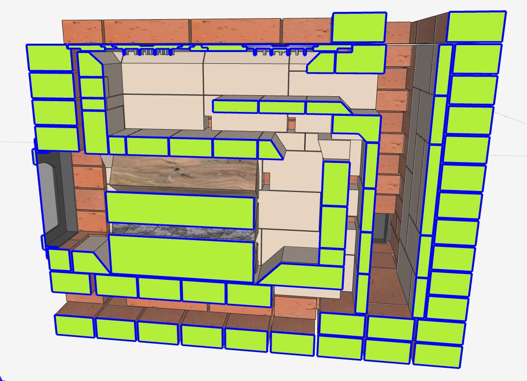

Здравствуйте друзья.
Доделал топливник, хотелось-бы услышать ваше мнение правельно ли я подаю вторичный воздух, нужно-ли что-то изменить изменить, к примеру добавить колосник, изменить размер хайла.
Или может моя точка зрения вовсе не правильная.
Потому-Что я не печник от слова совсем! А обычный Российский инженер конструктор.
Задание всех благодарю!

Добрый день!
Слишком сложный топливник, избыточно.
Вопрос: а действительно будете ПОСТОЯННО готовить на плите?
Просто отопительная печь будет эффективнее в режиме ПМЖ.
Посмотрите мои проекты на форуме.

Предлагаю подумать о готовке не на печи, а в В ПЕЧИ.
Для этого сделать Подовую топку.
Конструкция топки конечно будет в корне другой и без плиты сверху.

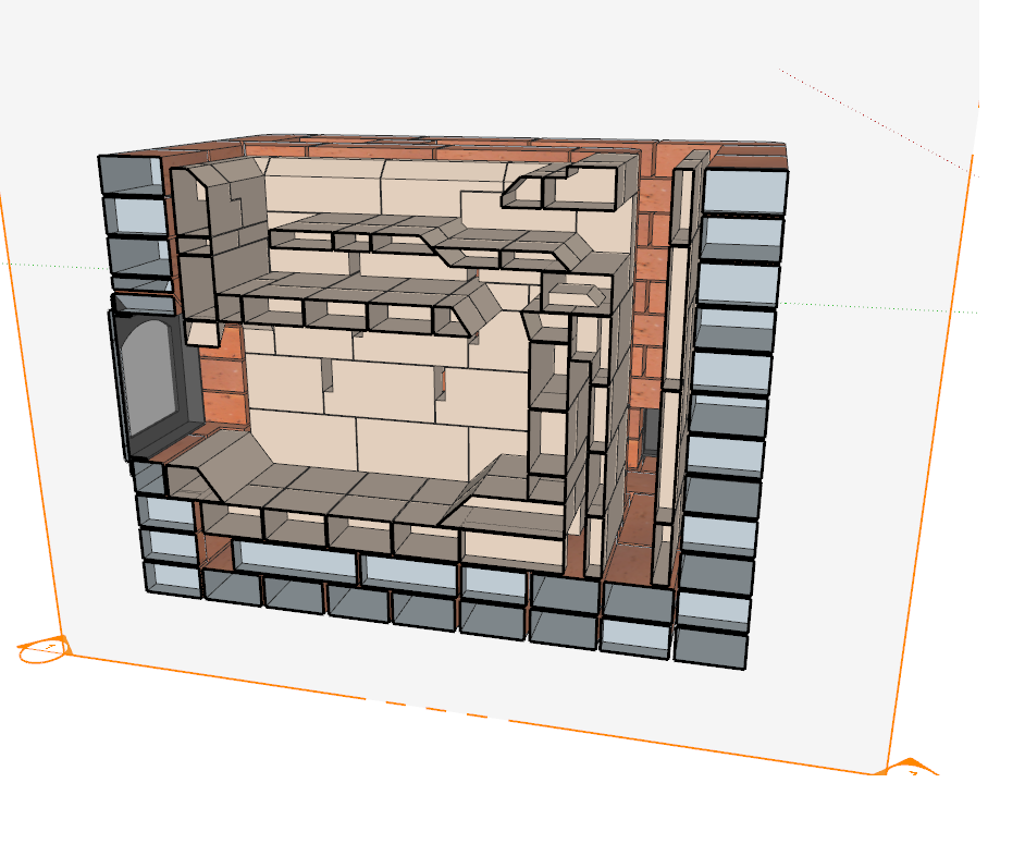

СообщениеДобавлено: Ср 21 Апрель 2021, 12:31 Ответить с цитатойВернуться к началу
Да името так, топлевник подовый, и готовить на печи и в печи.

Сообщения: 2375
СообщениеДобавлено: Ср 21 Апрель 2021, 12:52 Ответить с цитатойВернуться к началу

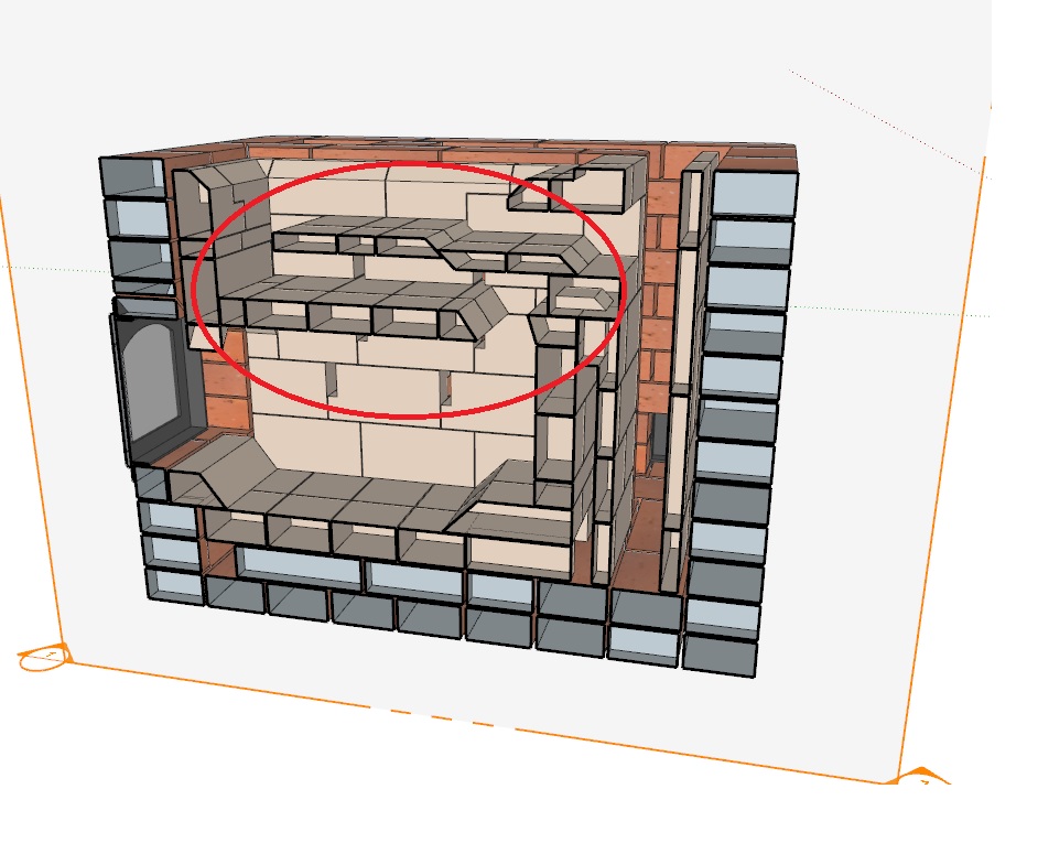

Отмеченные красным не удержатся.
Повторюсь: топливник избыточно сложен.

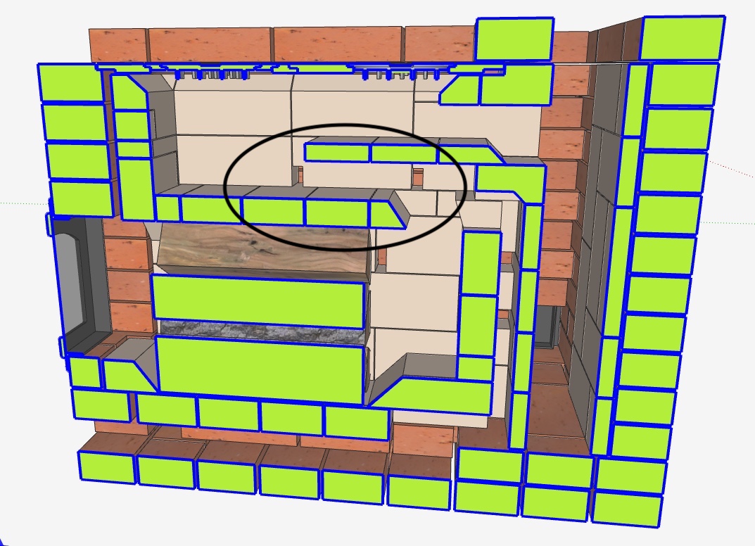

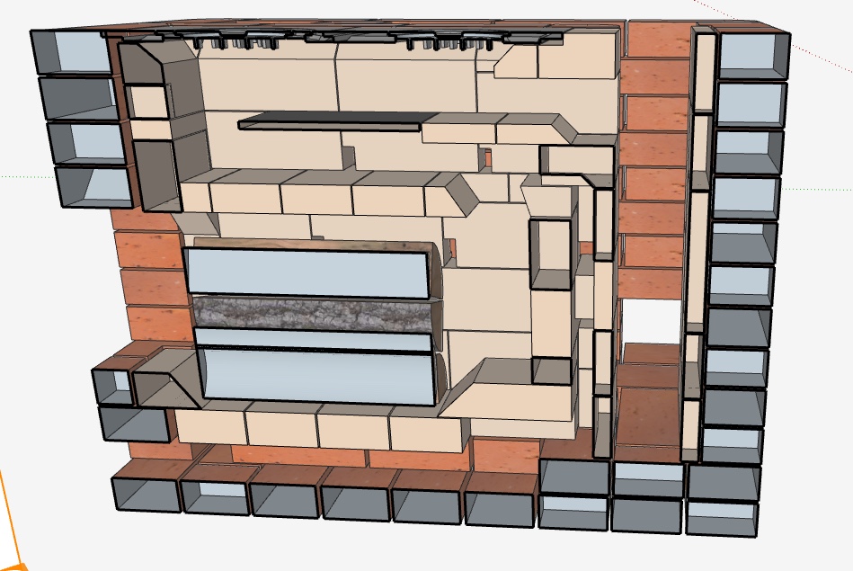

СообщениеДобавлено: Сб 24 Апрель 2021, 18:12 Ответить с цитатойВернуться к началу
Упростил листом стали 12мм, другова решения пока в голову не приходит что-бы вторичный воздух подогревался от задней стенки и хайло осталось в конце топливника.

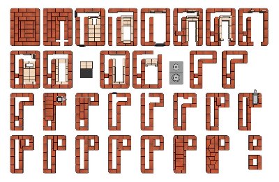

порядовка
[/img]
 Размер файла:  158.63 КБ
 Просмотров:  306 раз(а)

СообщениеДобавлено: Вс 2 Май 2021, 10:47 Ответить с цитатойВернуться к началу
RN1TZ писал(а):
Доброго времени суток!
Кроме то-го что проект сложный, у меня складываеться впячетление что проект без ошибок. Хотя в подсознании я что-то не до делал.
Я надеюсь , что Вы понимаете ,что экранируете настил от излучения при горении закладки . Насколько будет эффективен нагрев настила только конвекцией... это вопрос открытый.

СообщениеДобавлено: Вс 2 Май 2021, 11:46 Ответить с цитатойВернуться к началу
Здравствуйте, и спасибо за помощь.
Думаю что уменьшив рассекатель теплового потока, я получу нагрев настила с двумя зонами нагрева, и сохраню камеру дожига.

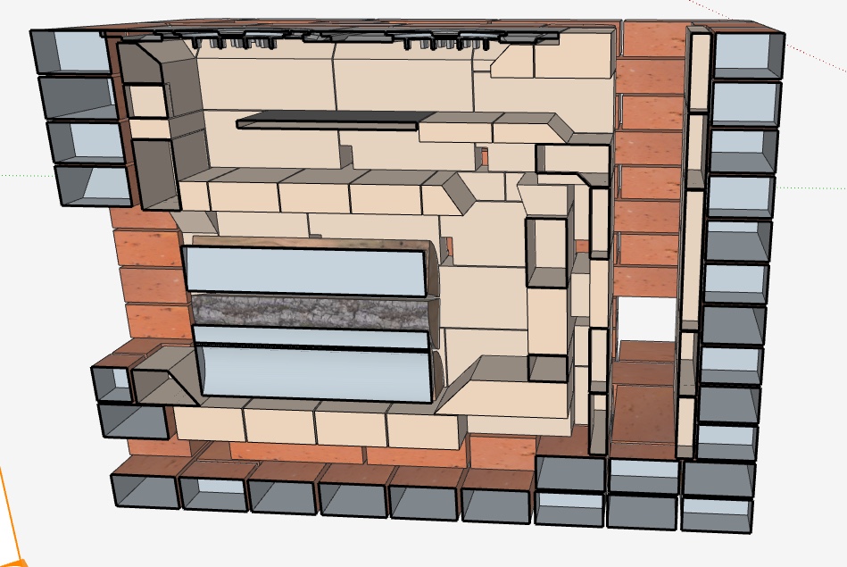

СообщениеДобавлено: Пн 3 Май 2021, 15:54 Ответить с цитатойВернуться к началу
Я наткнуся на интересную статью http://sozydatel.su/viewtopic.php?t=30
Меня на водит на мысли изменить эту часть топки.
Друзья а у вас есть идеи?

СообщениеДобавлено: Пн 3 Май 2021, 20:38 Ответить с цитатойВернуться к началу
Всё-таки непонятно, для чего автор экранировал плиту? В данном случае ИК-составляющую (а это порядка 40% мощности) он просто выбросил...
Если бы автор проектировал каминную топку, то есть "телевизор для огня", я бы автора поддержал. Но для печи...странно.
