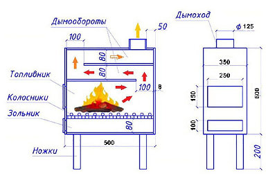

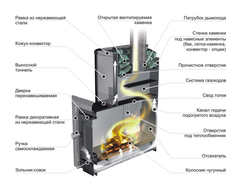

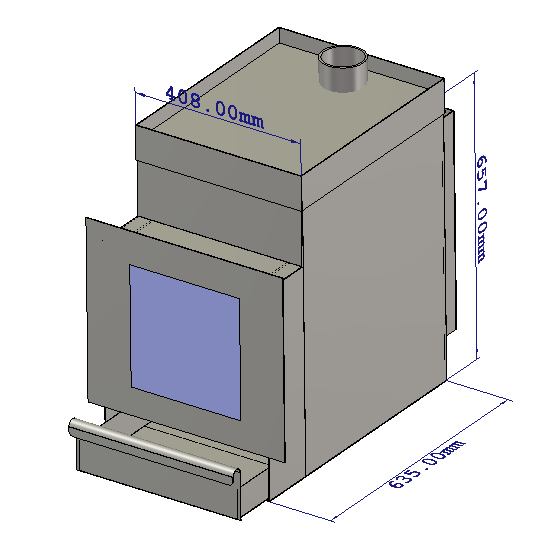

Всем добрый день!
Решил заменить кирпичную печь в бане железной. Достало долго топить. Дров уходит много, а печь остаётся горячей ещё на следующий день. Мне в бане это не надо. Хотелось бы быстро протопить и помыться.
Проблема в том, что бак с водой у меня около 100л (желающих помыться много Smile) Греется бак горячими газами. За одну закладку дров его никак не прогреть. А при второй (третьей) закладке явно не хватает кислорода - идёт чёрный дым.
Хочу попробовать сделать комбинацию подачи воздуха снизу через колосник + дутьё сверху. В остальном - классическая железная печка. Вторичный воздух над дефлектором тоже добавил.
Стоит ли так делать? Что посоветуете?
Размерами на данный момент не ограничен.

СообщениеДобавлено: Вт 24 Август 2021, 11:11 Ответить с цитатойВернуться к началу
Над дефлектором ВВ не нужен(бесполезен), только под дефлектор.
Понял.
Ещё вопрос - какое соотношение воздуха снизу и сверху оптимально?

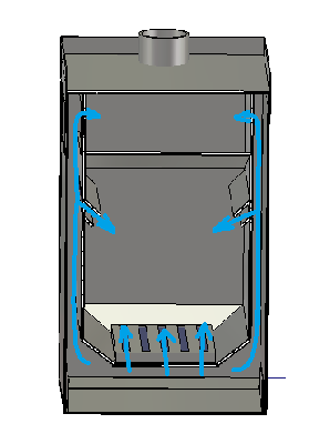

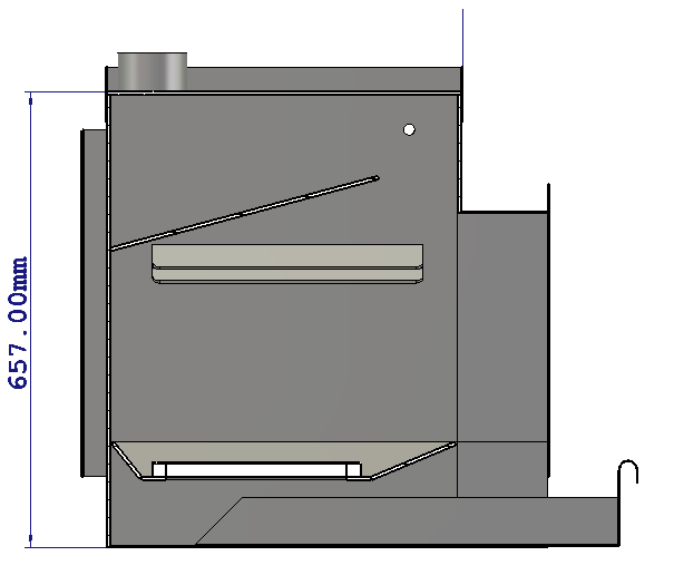

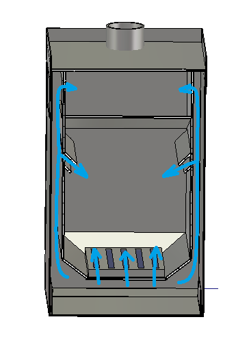

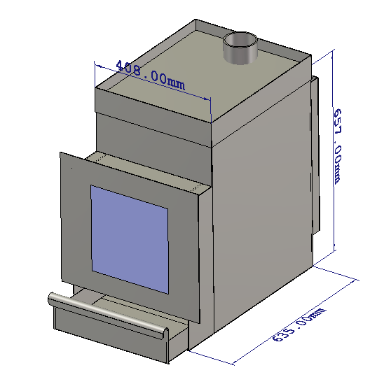

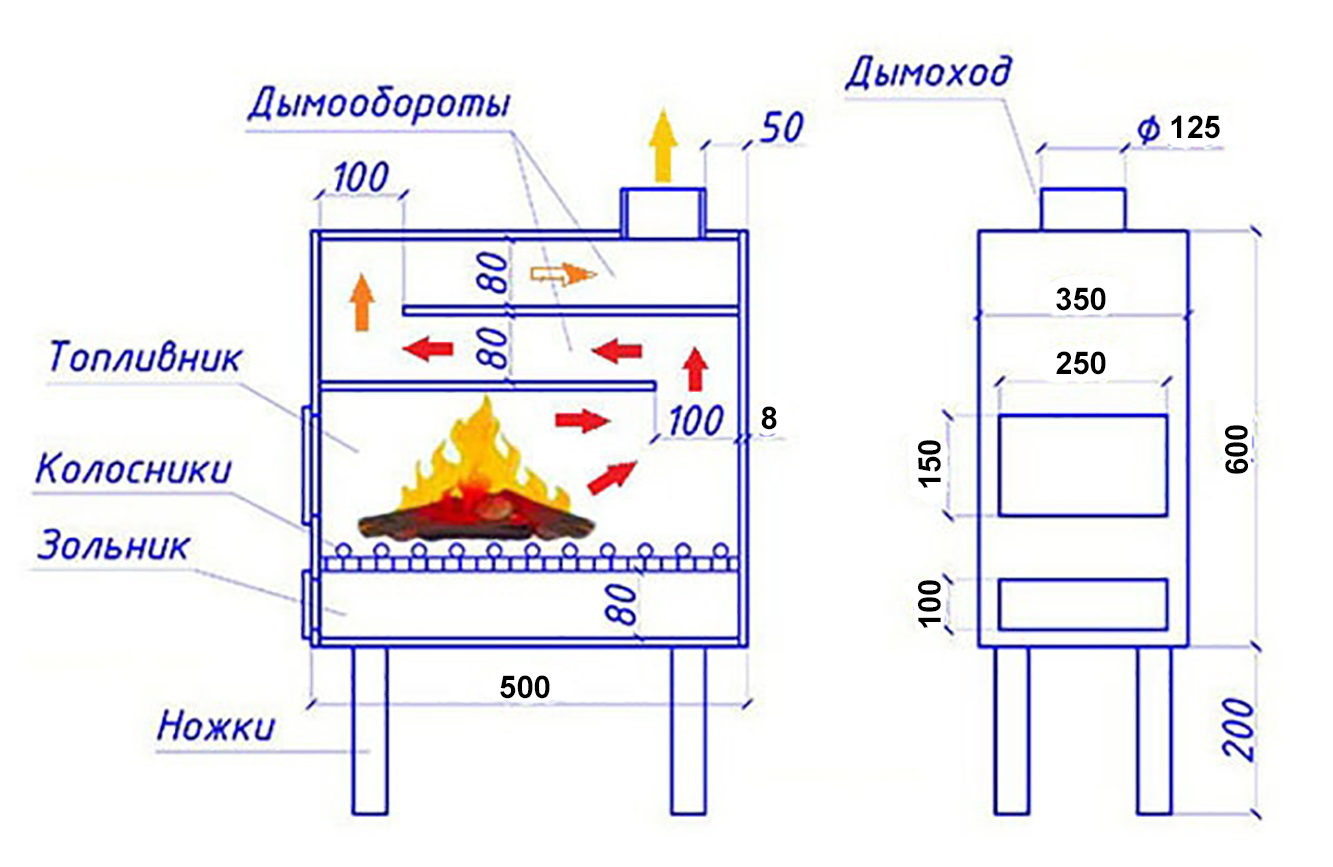

СообщениеДобавлено: Сб 30 Октябрь 2021, 16:37 Ответить с цитатойВернуться к началу
А может, лучше сделать другой лабиринт, как на этой схеме? А вдоль задней стенки вторичный воздух задуть на второй этаж, как у Гефеста и у Ермака.
По идее, путь газов длиннее будет, и догорать они будут полнее.

СообщениеДобавлено: Сб 30 Октябрь 2021, 20:56 Ответить с цитатойВернуться к началу
Голое железо без футеровки беспонтовый для догорания вариант. Будет больше поверхности для чистки и для работы болгарки и сварки при замене...
СообщениеДобавлено: Сб 30 Октябрь 2021, 21:45 Ответить с цитатойВернуться к началу

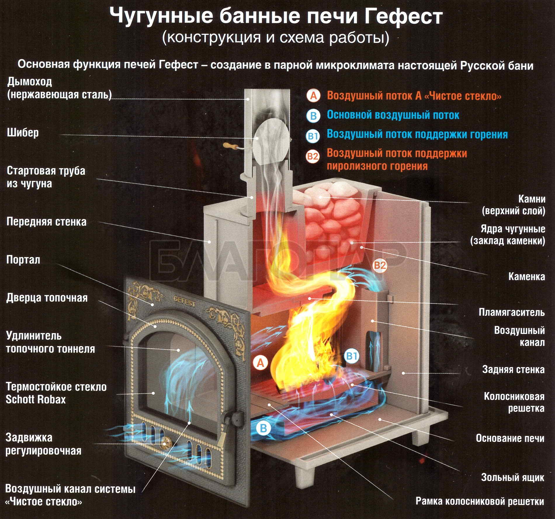

В Гефест и Ермак решили тупо скопировать идею подачи вв у Кастора, однако у Кастора другая схема движения газов, поэтому в реализации Гефеста и Ермака это бесполезные, лишние дырки.

СообщениеДобавлено: Сб 30 Октябрь 2021, 22:46 Ответить с цитатойВернуться к началу
Да, горизонтальные перегородки можно из шамотных плит сделать - не прогорят. Да, и менять их легко, если что. А нужна ли тут футеровка боковых стенок?
Костёр мне не вариант - очень высокая топка. Мне нужна печь как можно ниже.
