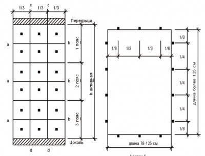

Разметка точек снятия температур с поверхности печи
Активные поверхности источника тепла - внешние поверхности напрямую или косвенно нагреваемые дымоходами,
теплоаккумулирующей камерой, дополнительными поверхностями нагрева или конвективными воздушными потоками.
Они отдают тепло для отопления помещения.
При исследованиях классических печей принимается во внимание лишь активная высота печи,
получаемая путем вычитания из строительной высоты печи:
а) высоты верхней перекрышки печи и
6) высоты кладки цоколя печи, считая от уровня пола до колосниковой ре-
шетки при наружном топливнике, стенки которого являются наружными стен-
ками печи, или от уровня пола до дна дымооборотов—при внутреннем
топливнике со стенками, скрытыми за дымооборотами.
Архитектурные украшения и прочие утолщения стенок печи, выступающие на 7 см и более над плоскостью стенок, исключаются из активной поверхности печи.
Поверхность печи по активной высоте делится на равные горизонталь-
ные полосы — «пояса», в зависимости от высоты печи (черт. 4), причем:
а) печи высотой до 1,7 м делятся на 2 пояса,
б) печи высотой свыше 1,7 м делятся на 3 пояса.
Площадь каждого пояса на каждой стенке делится на равные прямо-
угольники (черт. 4), для чего проводятся средние горизонтальные линии ab поясов и вертикальные линии cd, равноотстоящие друг от друга.
При этом,
- стенки до 52 см не делятся,
- стенки от 52 до 78 см проводится одна линия cd,
- стенки от 78 до 125 см проводятся две линии cd,
- стенки выше 125 см проводятся три линии cd

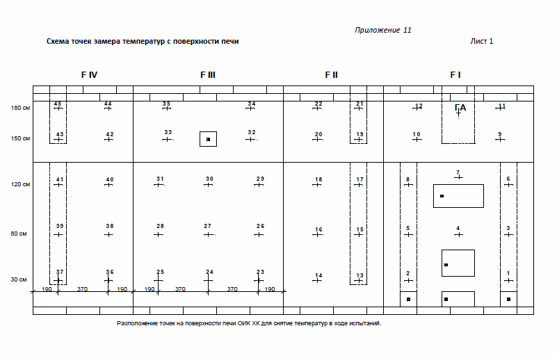

В центрах прямоугольников, образованных линиями ab и cd, ставится по
одному термометру (точке замера).
Нумерация точек замера температур производится, начиная с нижней
точки стенки, и продолжается согласно порядку.
При наличии у печи металлических частей (плит, дверок и т.п.) термометры (термопары) на них не ставятся,
но помечаются точки (не менее одной) с которых необходимо измерить температуру и занести в журнал наблюдений.
В расчетах эти измерения не учитываются.
Чертится план расстановки точек снятия температур и их порядок.
Пример:
Увеличить
 Размер файла:  86.07 КБ
 Просмотров:  1028 раз(а)

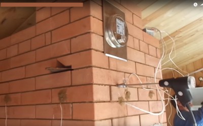

СообщениеДобавлено: Пн 1 Август 2016, 09:22 Ответить с цитатойВернуться к началу

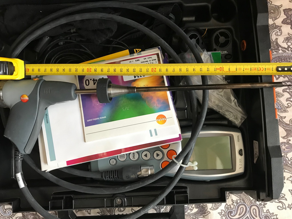

Давайте посмотрим кадр из видеоролика испытаний печи, представленный на сайте И.Кузнецовым..
В первую очередь интересует организация забора проб ДГ, согласно требований, изложенных в первом сообщение темы
http://forum.stovemaster.ru/viewtopic.php?p=128593#128593
Обратите внимание, зонд газоанализатора установлен в печь ниже задвижки печи на 1 ряд, но при этом во время испытаний движок в рамке всегда закрыт на половину. Т.о. трубка зонда оказывается под козырьком, куда так же поступает подсос внешнего воздуха через неплотности рамки и движка у задвижки.
Второе.
Длина зонда ГА равна 300 мм. Ширина кирпича 12 см. Плюс середина канала - это еще 7 см. Т.о. данный щуп должен входить в печь почти полностью, при этом снаружи от него остается всего 5-7 см. В данном случае длина щупа снаружи около 20 см. Забор проб ДГ ведется у стенки канала (18+12 см).
*у меня точно такой же газоанализатор -Тесто-330-2LL
Уже два этих нарушения сводят на нет все результаты испытаний.
Дополнительно в печь установлен прерыватель тяги, который так же дает подсос воздуха в узел забора проб. Для чего он был установлен, непонятно ... в ходе испытаний измеренная тяга доходила до 60 Па (!!!) против 12 Па, установленных для проведения испытаний (?)
 Размер файла:  284.87 КБ
 Просмотров:  737 раз(а)
Неправильная установка зонда сбора проб дымовых газов.
 Размер файла:  125.6 КБ
 Просмотров:  1031 раз(а)

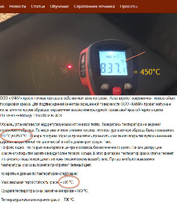

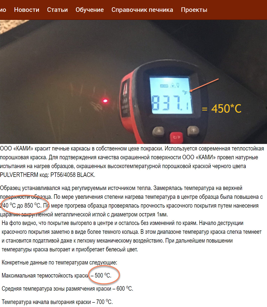

СообщениеДобавлено: Вт 19 Июнь 2018, 07:52 Ответить с цитатойВернуться к началу
Изучите внимательно инструкцию на измерительный прибор
до начала его эксплуатации и публикации сенсационных материалов
по результатам своих измерений (!)
Пример во вложение.
Измерения температуры на пирометре выводятся по шкале Фаренгейта, а выводы в статье делаются по Цельсию, без учета коэффициента отражения ИК луча от измеряемой плоскости предмета с учетом его цвета, шероховатости и пр. Как можно нагреть предмет до 850*С на конфорке стеклокерамической плиты, если последняя максимально разогревается до 600*С? У любителей испытать и не такое бывает ...
 Размер файла:  388.39 КБ
 Просмотров:  1018 раз(а)

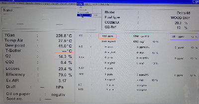

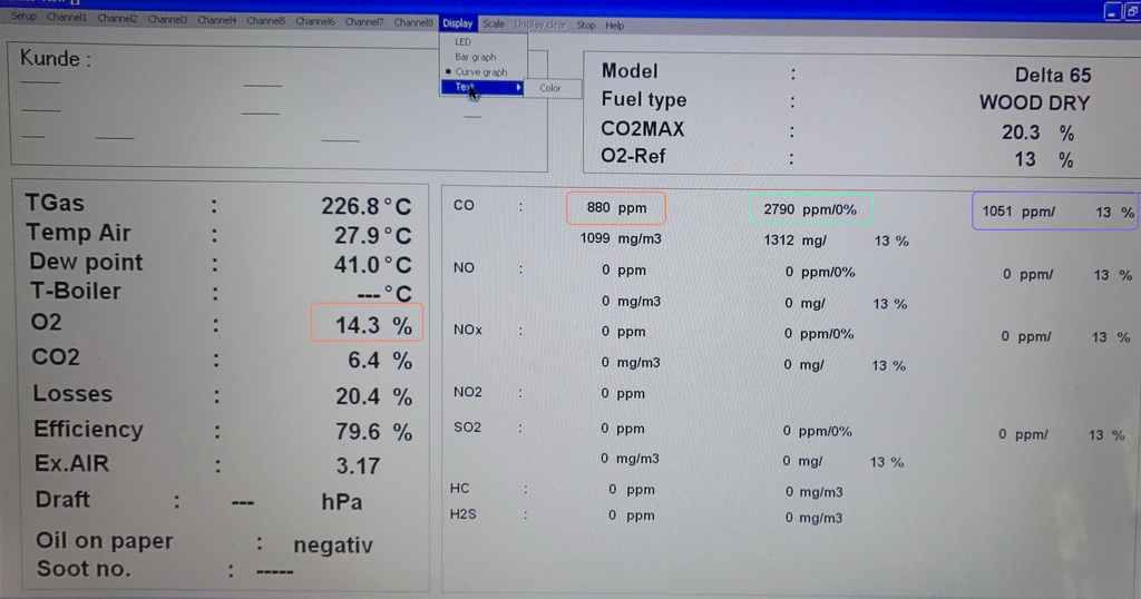

СообщениеДобавлено: Ср 10 Апрель 2019, 09:36 Ответить с цитатойВернуться к началу
"Вы разбавляете дымовые газы и получаете разбавленное СО"
Как может такая глупость прийти (?)
Еще раз поясню принцип фиксации значений СО при тестирование печей.
Газоанализатор выводит значение в десятитысячной доли процента 10 000 ppm = 1%
Свежак.
Смотрим показания ГА в таблице.
На данный момент содержание О2 в составе ДГ 14,3%
В дымовых газах СО составляет 880 ppm или 0,088%, на данный момент
Для сравнения с показателями по другой печи или тестовому испытанию необходимо эти данные привести к единому "Знаменателю",
которым является содержание О2.
Это м.б. приведено к неразбавленному, т.е.
при 0% О2 содержание СО 0,279% (выделено зеленым) или
при 13% О2 содержание СО 0,105% (выделено красным)
EN15250, по которому сейчас в основном и проводятся испытания, регламентирует приводить к 13% О2
 Размер файла:  144.43 КБ
 Просмотров:  725 раз(а)

Спасибо, посмотрел... кхм... если честно, "чертежи" там просто аховые, и у меня остались ровно все те же вопросы... и появились новые.
Например, мне не подходит "испытательный участок" диаметром 150 и высотой 750, поскольку диаметр патрубка на выходе из печи будет максимум 125... и как быть? при дымовой трубе диаметром 125 по всей высоте - у меня нет шанса на корректные измерения?
Расстояние же от гнёзд датчиков до заслонки вообще не нормировано, но по рисункам принимается очень большим...и как быть с этим? заслонку делать на чердаке? не хочу.)
А подробных чертежей собственно гнёзд нет вообще, и по тексту их правильное устройство непонятно...
