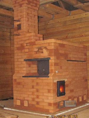

Сообщения: 2375
СообщениеДобавлено: Пт 10 Июнь 2022, 09:38 Ответить с цитатойВернуться к началу
Ришат писал(а):
Скажите пожалуйста насколько эффективная такая печь?
Снова много кирпича и неэффективная компоновка.
Если не топить Русскую, то много кирпича будет в печи неэффективны.
Топка нефутерована, низ печи слишком запутан.
Если уж хотите постоянно готовить в ХК, то подумайте об симметричной компоновке 4.5-3.5.
В центре футерованая топка, над ней продолжением футерованая ХК.
ХК побольше-пошире сделать и в ней можно "протопить-подтопить отдельно" для локального прогрева ХК, тогда уж наверняка не будет сажи.
Вот эта компоновка будет оптимальна-эффективна по кол-ву кирпичей.
Такие Варианты часто вижу в работах печников.
Показал первую попавшую фотку печи без "украшений" с интернета.
Топочную дверку можно поменьше сделать (ДТГ8).
Лично я всегда предлагаю сэкономить на дверке ХК и шамоте и готовить в топке на Поде. Есть один только нюанс: "кланяться" печи придётся НИЖЕSmile Very Happy Радость

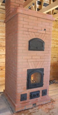

Сообщения: 1175
СообщениеДобавлено: Вс 12 Июнь 2022, 07:14 Ответить с цитатойВернуться к началу
Ришат писал(а):
я старался внимательно рассматривать печи с хлебной камерой такие как ... RTK 4, и у меня такое чувство что у них у всех хлебная камера будет вся черная от сажи, поэтому свой выбор остановил на ОИК РП,..
Рассмотрите внимательно Русскую Теплушку, там всё есть, и эффективность в первую очередь.
