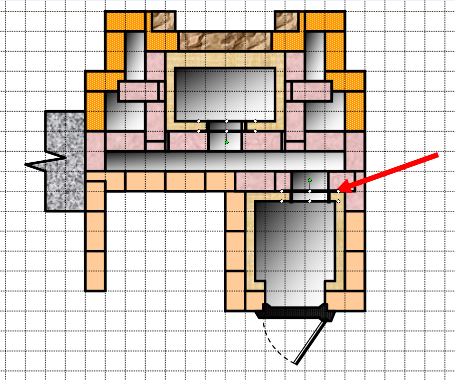

Кто-какие применяет кинематические схемы и устройства для "тяжёлых случаев"?
Давайте, коллеги - соберём опыт в одном, привычном, месте Confused
Вопрос - не "на пустом месте"... нужно установить ЗВП-6 - ВЕРТИКАЛЬНО Shocked
Расстояние до оси = 3-ри кирпича...
Сами видете... "зажат с боков "коробочкой" - двумя с половиной рядами стеновой кладки... неприкасаемой...
Последний раз редактировалось: Андрей_Алексеевич (Вс 25 Октябрь 2020, 23:30), всего редактировалось 1 раз
СообщениеДобавлено: Вс 25 Октябрь 2020, 23:26 Ответить с цитатойВернуться к началу
Добавлю "картинку"...
ДЗ - это ЗЛХ камина и ХК.

Владимир, товарищ мой не равнодушный!
Сердечно признателен за участие в консилиуме!
Сейчас пытаюсь над осями ДЗП "организовать" нишу-горизонтальную поверхность, дабы на неё вывести вертикально оси задвижек...
Дал бы Господь мудрости, или - показал бы готовое...
Не анжинер, сам-то... Sad
А, то - печки показывает, а, тут - "по миру с шапкой" Confused

СообщениеДобавлено: Пн 26 Октябрь 2020, 22:30 Ответить с цитатойВернуться к началу
Аааа,задвижка вертикально стоит,?
Я представлял,горизонтально.

А я бы скорее думал в сторону, куда бы таки вывести шток от задвижки, хоть метровый, в сторону замены поворотной задвижки на обычную, в сторону переноса места задвижки. Гляжу на эти механизмы, и представляю, что стоит оси задвижки хоть немного сместиться со временем, и весь этот механизм откажет.

Вертикально это обязательно штоком вверх? Штоком вбок не получится?

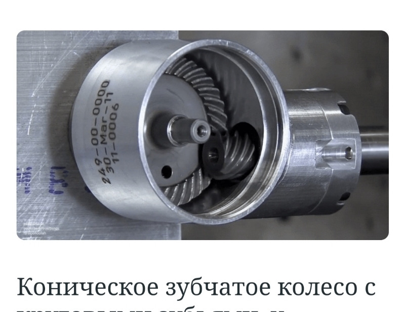

СообщениеДобавлено: Пн 28 Декабрь 2020, 19:09 Ответить с цитатойВернуться к началу
О, как...
 Размер файла:  74.67 КБ
