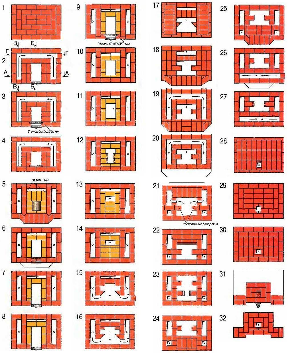

Доброго времени суток!
Помогите разобраться с порядовкой.
Подскажите, пожалуйста, как правильно должен выглядеть переход шамотного кирпича в красный в 14 и 15 рядах согласно схеме во вложении?
 Размер файла:  329.68 КБ
 Просмотров:  282 раз(а)

СообщениеДобавлено: Вс 26 Сентябрь 2021, 13:06 Ответить с цитатойВернуться к началу
Крайне неудачная порядовка, не рекомендую.
Сообщения: 2377
СообщениеДобавлено: Вс 26 Сентябрь 2021, 18:33 Ответить с цитатойВернуться к началу
Согласен.
Посмотрите на форуме мои проекты.
Найдёте проект 3.5-4.5 (симметричная отопительная) приглядитесь.
Ссылку на тему позже дам, сейчас не дома.

СообщениеДобавлено: Пн 27 Сентябрь 2021, 10:26 Ответить с цитатойВернуться к началу
Посмотрел Ваш проект.
Действительно непонятно как "висит" красный над шамотом.
И с топки "факел бьёт" в красный, что не очень хорошо.
А в общем проект интересный. Но сложный. Особенно сзади подъёмный.
Как-то сложно вышли в опускные. Обычно с топки сразу в бока в опускные идут. И догорание ДГ (дымовые газы) в опускных по классике.
Я делаю проще и очевидней.
