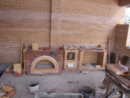

Ну вот и открылся у меня сезон по возведению уличных комплексов. Барбекю,духовой шкаф, печь-казан, мойка и разделочный стол.

На этом закончилась рабочая неделя.

Александр-та, а почему нижняя арка без запила в нее кирпича стенки?
Александр-та
Сообщения: 867
Регион: Омск
СообщениеДобавлено: Вс 25 Март 2012, 08:36 Ответить с цитатойВернуться к началу
А что это дает?

Elm
Сообщения: 1413
СообщениеДобавлено: Вс 25 Март 2012, 08:52 Ответить с цитатойВернуться к началу
Это в камине запил нужен, а в ненагреваемой части - без разницы, как и на песчаноцементном растворе можно все делать - температура-то "комнатная".
А вот топка (пусть даже футерованная) из пустотелого кирпича - насколько оно допускается?
Меня учили, что только полнотелый кирпич и даже с маленькими отверстиями уже не годится.

плюс и арка выступать будет ...
Elm
Сообщения: 1413
СообщениеДобавлено: Вс 25 Март 2012, 09:08 Ответить с цитатойВернуться к началу
Ну это если для красоты - тут уже как проект задуман...
Имхо, если сверху барбекю, то лучше когда без выступа - меньше пачкаться будет - вот как ручки в газовой плите - вроде и далеко, а "собирают" на себя всякое...
СообщениеДобавлено: Вс 25 Март 2012, 09:21 Ответить с цитатойВернуться к началу
так о том и речь, в проекте без выступа
http://forum.stovemaster.ru/viewtopic.php?p=68312#68312
Пока идет только облицовка из щелевого. Топки и все внутренности комплекса из полнотелого кирпича, с зазором от облицовки.

Elm
Сообщения: 1413
СообщениеДобавлено: Вс 25 Март 2012, 09:46 Ответить с цитатойВернуться к началу
Насчет выступа совсем потерялся (видимо не проснулся еще)... в камине запил и.т.п. делаем, чтобы не образовывались некрасивые сквозные трещины... беды от них никакой, но нервы хозяевам портят, а те исполнителям.
Что ж до пустотелого кирпича возникает вопрос: если греть пустотелый кирпич с одной стороны, то он с большой вероятностью трескает, а тут вот он прямо в зоне топки...
Он не нагревается до такой степени чтобы треснуть. он защищен от высоких температур. Проверено временем, проблем нет.
