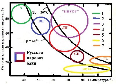

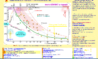

Между климатическими областями "сухих финских саун" 90-140град и "паровых русских бань" 40-60град располагается обширная климатическая область 60-90град, которую условно называют "легким паром" (ЛП).
Эта климатическая область ЛП широко используется в народе, но недостаточно освещена на банных форумах. Отчасти это объясняется "забывчивостью" форумчан, которые увлеченно убегая "от тепла в пар", выплеснули ребенка. Отчасти объясняется также стремлением профпарильщиков "насадить" в народе щадящие низкотемпературные веничные условия. Также отчасти это обусловлено повышенной технической сложностью и осмысленностью получения ЛП путем сочетания "пара с сухостью".
Действительно, если металлическая саунная печь обеспечивает непрерывную теплогенерацию (нагрев), а металлическая паровая печь (например, типа Скоропарки) обеспечивает непрерывную парогенерацию (увлажнение), то металлическая печь легкого пара должна обеспечивать теплопарогенерацию, то есть выполнять функцию кондиционера с одновременным нагревом и увлажнением.
Еще более сложная ситуация возникает в теплоемких кирпичных банных печах, которые реализуют возможности нагрева и увлажнения не непрерывно, а эпизодически (благодаря свойствам аккумуляции) без необходимости постоянного подвода и выброса тепла и пара из парилки.
В этом случае, при разовой подаче воды на каменку залп пара всплывает и создает "паровой пирог" 3 у потолка и остаточный "влажный пар" 2 в объеме бани. "Веничный пар" при этом создают захватом пара веником из пирога 3 и смешением с ВП 2, но если даже длительно "полосато" перемешать 2 и 3 (в попытках создать "кондицию" - равномерное распределение пара), то ЛП 4 получить не удастся, так как у 2 и 3 слишком высокая влажность.
В случае же разовой подачи горячего воздуха из каменки в ВП 2, образуется (вдоль хомотермы) "сухой пар" СП 5, отличающийся от сауны 6 (и паровой сауны 7 - саунаспорта) хотя бы тем, что потолок не нагревается (мощный лучистый поток тепла ИК не создается), а постоянная конвекция (осушивающая) не возникает.
Таким образом, получение ЛП 4 специфично тем, что необходимо подавать в парилку одновременно горячий пар и горячий воздух.

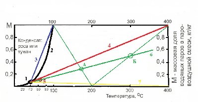

К настоящему времени на форумах сложился консенсус относительно климатики ЛП. Точка росы (а это основной параметр бань) составляет примерно Тр=50град (Ляхов более 45, Петрушов более 47, Маслов 50, Петров 52, Гребенкин 52) при относительной влажности порядка 50%.
Если нанести эту метеоточку 5 на банно-паровую диаграмму, то окажется, что ни увлажнением ни кипящей водой 3, ни осушением сухим воздухом 7 эту метеоточку получить невозможно. Невозможно получить ее даже перегретым паром с температурой 400град - необходима температура порядка 1000град.
Тем не менее, возможности получения ЛП имеются путем ступенчатого процесса. Например, смешав в каменке пар 400град с воздухом (условно 200град) получить разбавленный пар Б, который при выпуске в бане даст легкий пар 5. Это означает, что в каменке должен быть приличный объем воздуха, сопоставимый с объемом пара.
Также окажется, что пар 400град вовсе не необходим - можно смешать пар 100град с воздухом 200град и получить разбавленный пар с метеоточкой А, который точно также же, как точка Б, даст ЛП. Это реализовано, к примеру, у Гребенкина в банной тепловой пушке и у меня в банном продувном кондиционере. Это отрывает множество решений по усовершенствованию банных каменок, но с учетом многих других вопросов (см.далее) по получению пара без брызг, но с паровым толчком (хлопком) для перемешивания пара в каменке и в бане.

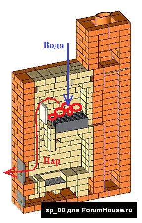

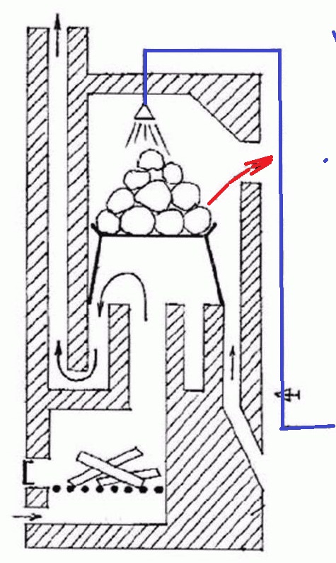

Тема эта техническая, но тем не менее не затрагивает конкретных конструкций, которые являются продуктом личного творчества печников.
Но все же, о чем идет речь?
Смотрим печь Сюзора. Пар с камней не идет сразу в баню, а сначала смешивается с воздухом.
В каменке Колчина пар может смешаться с воздухом (в объеме каменки и топки) и выпущен из топочной дверки.
И т.п. При этом, смешение пара с воздухом не должно затруднять парообразование (с брызгами), осушение (при попадании брызг на камни и потолок), перегрев пара в объеме каменки... Да и сам объем каменки должен вентилироваться.
Большую роль приобретает узел выпуска пара. Не должно быть так, чтобы воздух и пар выходил раздельно. Но пар может выводиться в поток горячего воздуха. Или, например, в самое горячее место в бане. ЛП может быть получен даже испарением влаги с горячих стен, лишь бы пар не попадал в холодный воздух.

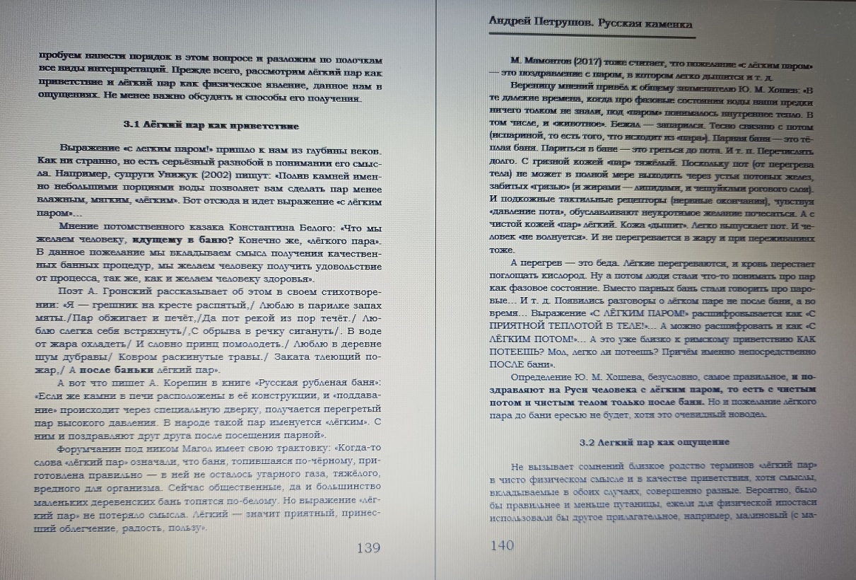

При исследовании каменок тотчас возникает вопрос - является ли получаемый пар "легким"?
Приборами все не намеряешь. Поэтому должны быть некие сразу узнаваемые "симптомы" легкого пара.
Соображений по этому поводу на форумах и в литературе много. Но, к сожалению, все они относятся к условиям экстремального воздействия на человека.
Практика же оценки умеренных климатических параметров органами чувств человека в банной среде практически отсутствует. Многие даже не могут вразумительно объяснить, какими именно личными конкретными ощущениями они отличают влажный воздух от сухого.
Отличительные черты легкого пара приведены, в частности, в обзорной главе книги А.З.Петрушова "Русская каменка". Отмечено, что зачастую под легким паром понимают не особые климатические параметры, а бытовое суждение о легкой переносимости банной процедуры в целом, например, в части дыхания свежим воздухом.

Легкий пар: "ощущения восхитительные - всепроникающий сухой жар, ласковый и мощный окутывает все тело".
Так что "легкий пар" - это вовсе не слабый пар (слегка ощутимый, легко переносимый). Это очень ядреный пар, но приятный.
Обзор в книге А.З.Петрушова однозначно свидетельствует о востребованности легкого пара в банном обществе.

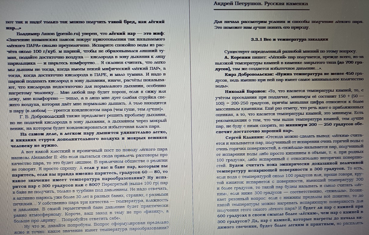

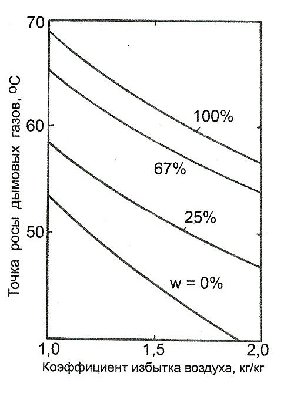

Вот, к примеру, отличительные черты легкого пара по В.В.Маслову https://www.forumhouse.ru/posts/10303835/ :
- не шпарит,
- не обжигает,
- мягко прогревает,
- веники не мокнут и не сохнут,
- дышится легко.
Ясно, что речь идет о неком влажном воздухе, промежуточном между ошпаривающим (обваривающим) паром из кастрюли с кипящей водой и обжигающим горячим воздухом от фена. В быту такой легкий пар знаком по "пару над горячей картошкой" или по влажным дымовым газам в печной трубе (имеющим обычно Тр как раз порядка 50град). В банях имеется еще одно воздействие - инфракрасное излучение ИК от печи и потолка, которое начинает ощущаться (как Солнце) как раз при 60град (при легком паре) и становится определяющим при 90град (в сухих саунах).
Таким образом, легкий пар характеризуется примерно одинаковыми конденсационными, конвективно-кондуктивными и лучистыми потоками тепла на тело человека (то есть с сопоставимыми воздействиями пара, пыла и жара).
Человек сразу узнает эти воздействия: по локальности и резкости у пара, по размытости и мягкости у пыла, по направленности и возможности отгородиться у жара.
