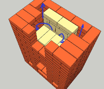

Уважаемые мастера,
не нахожу нужного мне проекта печи с ХК, по размерам подходит именно 4*2.5, такого размера нахожу только проекты без ХК.
Поэтому пытаюсь нарисовать самостоятельно на основе чужих проектов (ОИК 19ф). Вот что получается - хайло выходит в ХК и далее в стороны - в нисходящие каналы.
После высходящих каналов будут колпаки.
Насколько жизнеспособно то, что нарисовано?

СообщениеДобавлено: Ср 24 Август 2022, 07:39 Ответить с цитатойВернуться к началу

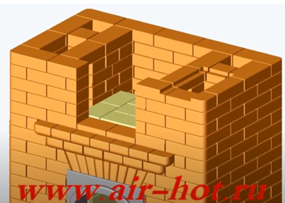

Попробуй такой вариант. По длине сократишь на 2 кирпича и должно тебе подойти:
https://youtu.be/g62L6rvXi5k
Юрий Степанович
Сообщения: 89
Регион: Ростовская область
СообщениеДобавлено: Ср 24 Август 2022, 07:48 Ответить с цитатойВернуться к началу
Или такой вариант:
https://youtu.be/UjnSEn1HvPA

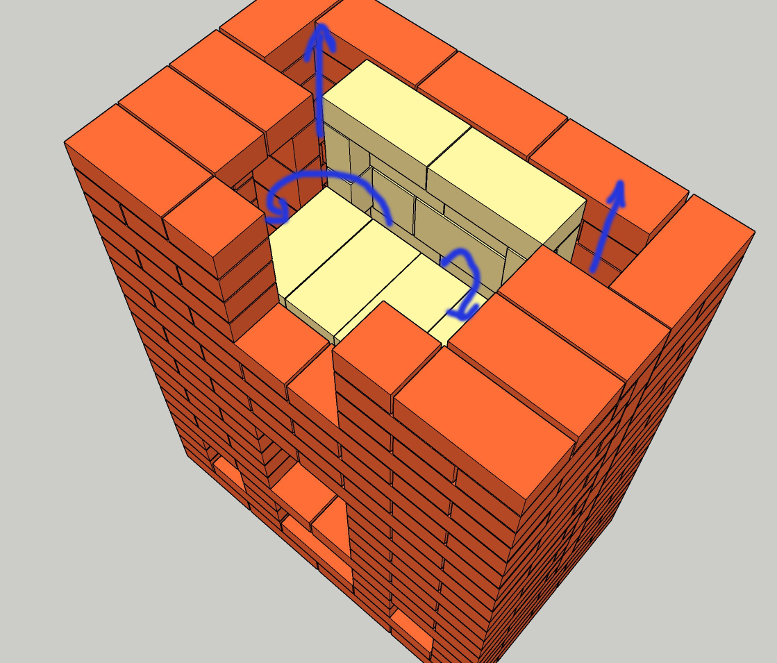

СообщениеДобавлено: Ср 24 Август 2022, 11:33 Ответить с цитатойВернуться к началу
У Н.Золотарева есть более подходящий проект - с металлической духовкой. Там тоже газы перемещаются в передние нисходящие каналы.
Если духовуку не ставить, а оставить вот так?
 Размер файла:  82.27 КБ
 Просмотров:  109 раз(а)
andreswh2211
Зарегистрирован: Вт 23 Август 2022, 18:31
Регион: Br
СообщениеДобавлено: Ср 24 Август 2022, 11:37 Ответить с цитатойВернуться к началу
Здесь самое непонятное для меня будет перекрыть 50 см. Видел, что ставят металлические уголки, насколько это корректно?

andreswh2211 писал(а):
Уважаемые мастера,
2,5 маловато.
Посмотрите варианты в теме https://forum.stovemaster.ru/viewtopic.php?t=4295
Вопрос: зачем ХК нужна? (Металлическая духовка - не вариант).
С ХК печь дороже получается по шамоту.
Изложите общую идею потребности печи с ХК.
Если не секрет, то на плане домика.
Если решите делать печь без ХК, то обращайтесь ко мне, поговорим.
Этот вариант уже выходит за изначально запрошенные размеры печи - 4х2,5 кирпича. У него размеры 5х3 кирпича.
