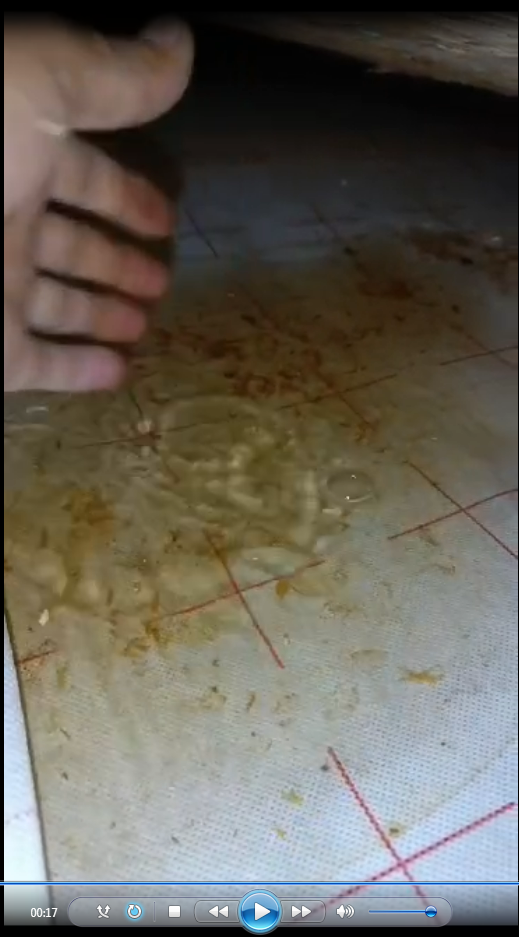

Ситуация и вопрос в рисунке...

 Размер файла:  404.42 КБ
 Просмотров:  191 раз(а)

Ситуация на вчера:
- пол чердака, изначально зашитый ОСБ - вскрыт по всей площади;
- вода с пароизоляционного рулонного материала собрана тряпками в ведро в возвращена природе;
- чердачный пол открыт и просушивается не большими протопками ПТОВ 4,5х3.

Пароизоляционный материал уложен весьма надёжный - 10, или 12 мм ОСБи... Sad
Да так плотно, что ни капли конденсата не покидает потолочного перекрытия Shocked
Весь пар орошает ИЗОВЕР, добирается до не проклеенных стыков, а ниже - утеплитель и ещё слой Изовера...
Далее вниз - вагонка, вот капли с неё и вскрыли проблему...
Хватило 2-вух недель с момента закрытия пола чердачного листами ОСБи...
Вероятно - отводить переувлажнённый воздух не следовало бы через потолок.

... Вы поинтересуетесь - откуда столько воды в домике?
Д.в.ч. - Местность - когда-то чуточку осушенные мелкозалежные торфяники..., вода в осушительных канавах на отметке - 0,6 м... Shocked
Постоянная влажность на отметке 40-75 % в самые засушливые дни...

Confused ... вношу уточнение - пароизоляционный материал рулонный - ИЗОСПАН.
Не по злому умыслу, но со слепу...

Марка материала сверху/снизу
Сообщения: 6062
СообщениеДобавлено: Пн 31 Июль 2023, 23:16 Ответить с цитатойВернуться к началу
Вот: текст сверху.
Воду держал в "корытцах" между балками потолочными недели две...
