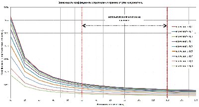

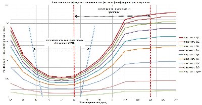

Вокруг камина печники всегда разыгрываются нешуточные страсти. И один из самых главных моментов этих страстей является каминный зуб. Просвещенный печник, произнося это магическое слово, должен обязательно сопроводить его еще более магическими, я бы даже сказал каббалистическими словами – ТЕОРЕМА БЕРНУЛЛИ.
Существует глубоко устоявшееся мнение, что только благодаря каминному зубу, собственно, и работает камин. Что он, каминный зуб, создает «разряжение», в результате которого резко снижается дымление из портала камина. Печники приводят многочисленные примеры из собственной практике о магическом воздействии вновь приобретенного каминного зуба на течение дымовых газов в не работавшем до селе камине. И, наконец, "родился" и активно обсуждается/пропогандируется (вишенка на торте) – двойной каминный зуб. «Вангую», что за ним последуют тройные и четверные каминные зубЫ. Недавно как вчера мне попался пост в ВК про двойной каминный зуб и он вдохновил меня на это короткое сообщение.
Как мне показалось: влияние каминного зуба, вклад в «давленческие» характеристики дымового тракта камина можно очень легко численно оценить на модели бесконечно длинной трубы без потерь на трения (вязкое и местные сопротивления), представив его (каминный зуб), как простое резкое сужение (у меня на рисунках 3 и 4 каминный зуб представлен как конфузор и резкое расширение и на это не надо обращать внимание; печники спокойно представят вместо этого внезапное сужение).
Приношу свои извинения за рисунки, т.к. мне было лень готовить к этому краткому сообщению отдельные рисунки, поэтому я взял из своей презентации по «Оценочному расчету классического камина».
И так начнем наши наивные рассуждения.

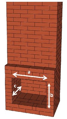

Вид классического камина показан на рис.1
Пропорции камина показаны в Табл.1

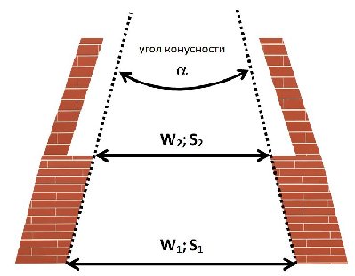

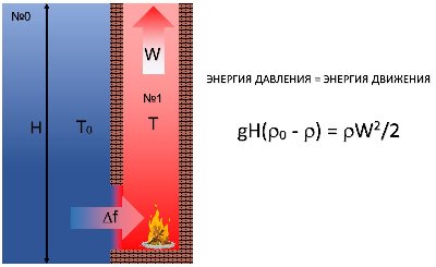

Смысл теоремы Бернулли (закона сохранения энергии) понятен из рис. 2.

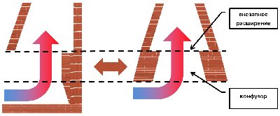

Для каминного зуба можно представить геометрически подобную схему рис.3 и рис.4
Исходные данные для расчета камина:
Пропорции портала и топливника камина: 4 : 7 : 9 (Мякеля-Колеватов)
Ширина портала (а) = 1 м (задаем)
Высота портала = 7/9 = 0,78 м (вычисляем из пропорций)
Глубина портала = 4/9 = 0,44 м (вычисляем из пропорций)
Скорость воздуха через портал камина W0 = 0,25 м/сек (так завещали нам предки: Мякеля-Колеватов)
Температура дымовых газов после каминного зуба Т = 80 град. С (вполне допустимая после смешения с транзитным воздухом при коэффициенте избытка 25)
Плотность дымовых газов ro(Т = 80) = 1 кг/м3

Площадь сечения портала
S0 = a x b = 1 х 0,78 = 0,78 м2
Объем воздуха через портал камина
V = W0 х S0 = 0,25 х 0,78 = 0,195 м3/сек
Площадь сечения пода
S1 = c x a = 0,44 х 1 = 0,44 м2
Конусность
N = S1/S0 = 0,44/0,78 = 0,56
Скорость воздуха в сечении S1 (в начале каминного зуба)
W1 = W0 x 1/N = 0,25 х 1/0,56 = 0,45 м/сек
Сужение глубины портала камина за счет каминного зуба
с2 = с – 0,12 = 0,44 – 0,12 = 0,32 м
Площадь сечения в плоскости уреза каминного зуба
S2 = a x с2 = 1 x 0,32 = 0,32 м2
Конусность
N = S2/S1 =0,32/0,44 = 0,73
Разность давлений за счет сужения трубы каминным зубом
W2 = W1/N
дельтаP = (W2*W2 – W1*W1) ro/2 = (W1*W1* ro/2) (1/N*N - 1)
дельтаP = ((0,432) х 0,5) ((1/(0,73)*(1/(0,73) - 1) = 0,081 Па (ноль запятая ноль восемьдесят один паскаль, Карл!!!)
Если принять температуру дымовых газов, к примеру, Т = 600град. С, то дельтаP = 0,034 Па (ноль запятая ноль тридцать четыре, Карл!!!)
Вывод:"и на фига козе баян (каминный зуб)".
Впрочем, я допускаю, что заблуждаюсь…..

Рис. 2. Закон сохранения энергии (уравнение Бернули).
Рис. 3. Каминный зуб. Местные сопротивления конфузор и внезапное расширение.
Рис. 4. Каминный зуб. Подобная конструкция: конфузор и внезапное расширение.

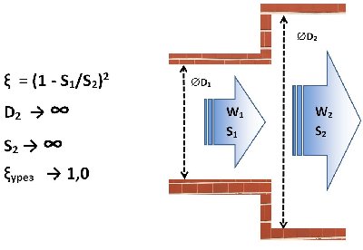

Местное сопротивление: каминный зуб (Часть 1).
Каминный зуб, как местное сопротивление, можно представить в виде двух последовательных местных сопротивления: конфузора и внезапного расширения. Однако, каминный зуб, в целом, не является элементом регулярной трубы, но является элементом потока, и мы в данном случае не можем применять те аналитические соотношения, каковые были применены для конфузора и внезапного расширения в трубах. И все же для оценки работоспособности камина у печников нет иного выхода, как модельного представления каминного зуба «в трубе».
КСИ(каминный зуб) = КСИ(конфузор) + КСИ(внезапное расширение)
На рис. в самом первом посте была представлена подобная конструкция каминного зуба. Приведенный диаметр S1 находится из размеров подовой части камина, т.е. из ширины портала (а) и глубины топливника (b). Приведенный диаметр S2 находится так же из размеров подовой части камина, но с учетом «вылета» каминного зуба, опять же из ширины портала (а) и глубины топливника (b) минус «вылет» каминного зуба. Как правило, «правильный» каминный зуб имеет угол конусности не более 60 градусов (угол наклона кирпичной стенки не более 30 градусов), и «вылет» каминного зуба можно оценить в 0,12 м. Исходя из этих предварительных конструктивных предположений, мы можем сделать численные коэффициента сопротивления каминного зуба в целом.
Для практических расчетов исходные данные:
D1 = 2aс/(a + с)
D2 = 2a(с - 0,12)/(a + с – 0,12)
где
a – ширина портала, м
с - глубина топливника камина, м
D1 ; D1 - приведенные диаметры основания и вершины конфузора, м
Тогда площади сечений основания и вершины конфузора:
S(1,2) = 3,1415 *(D1,2)* (D1,2)*/4
Для рассматриваемого примера
а = 1 м
с = 0,44 м
D1 = 0,61 кв.м
D2 = 0,49 кв.м
S1/S2 = 0,64
ro (Т=80) = 1 кг/куб.м
Коэффициент сопротивления внезапного расширение рассчитаем по формуле:
КСИ(внезапное расширение) = (1 - N)* (1 - N)
N = S1/S2
КСИ (внезапное расширение) = 0,12
Внезапное расширение.
 Размер файла:  62.83 КБ
 Просмотров:  247 раз(а)
Виктор Пчелкин
Сообщения: 371
СообщениеДобавлено: Вс 5 Март 2023, 13:35 Ответить с цитатойВернуться к началу

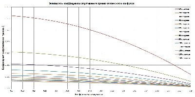

Местное сопротивление: каминный зуб (Часть 2).
С «конфузорной» частью каминного зуба не все так однозначно.
Коэффициент сопротивления конфузора слагается из так называемой «геометрической» части из-за его конусности и сопротивления трению.
КСИ(конф.)= КСИ(мест.) + КСИ(тр.)
КСИ(мест.) = К (1/епс -1)* (1/епс -1)
епс = 0,57 + 0,043/(1-N)
КСИ(трения) = А (1 – N*N)
A = лямбда/(8 Sin(альфа/2))
N = S1/S2
где
К – коэффициент смягчения, зависит от угла наклона стенок конфузора
S1 и S2 – площади основания и вершины конфузор
N – коэффициент конусности
епс - коэффициент сжатия струи
альфа – угол конусности конфузора
лямбда - средний коэффициент гидравлического трения на всей длине боковой стенки конфузора. Коэффициент трения в зависимости от Re можно рассчитывать по формулам Блазиуса, Филоненко или Конакова.
На практике печники производят каминный зуб с наклоном стенки примерно 20 – 22 градуса (альфа = 40 – 44 градуса), что является оптимальным углом конусности конфузора. Значение коэффициента смягчения при таком угле составляют
К (40 – 44 градуса) = 0,14
Рассчитаем:
лямбда (по Конакову для Re = 10 000) = 0,031
лямбда (по Филоненко для Re = 10 000) = 0,031
лямбда (по Блазиусу для Re = 10 000) = 0,032
тогда А(44 градуса) = 0,006
КСИ (трения) = 0,006 х (1 – 0,64 х 0,64) = 0,004
епс = 0,57 + 0,043/(1-N) = 0,57 + 0,043/(1 – 0,64) = 0,69
КСИ(мест.) = К (1/епс -1)* (1/епс -1) = 0,14 х (1/0,69 -1) х (1/0,69 – 1) = 0,028
КСИ (конфузора) = 0,004 + 0,028 = 0,032
Выводы:
1. местное сопротивление каминного зуба КСИ = 0,12 + 0, 032 = 0,152
2. вклад в коэффициент сопротивления тракта от внезапного расширения после каминного зуба в 3,75 раз больше, чем от каминного зуба.
Получается, что мы создаем проблемы, "делая" каминный зуб, а потом эти проблемы решаем (при помощи двойного каминного зуба "Михалыча")
P.S. Прошу вдумчивого читателя не рассматривать мои скромные "считалки" за УБЕЖДЕНИЯ и ТОЧКУ ЗРЕНИЯ.
PS.PS. По поводу оптимального угла конусности есть сведения у Идельчика и Альтшуля, но там не точное значение угла, но дается только интервал оптимальных значений; у белорусов были сделаны две-три работы (как близнецы братья похожие одна на другую) об экстраполяции справочных данных методом наименьших квадратов, и нахождения экстремума функции (ноль производной). Но для "вдумчивого" читателя хочу сообщить о не очень корректном способе (по моему мнению) экстраполяции синусами, когда последовательность укладывается в полином степени не более 3, а так же множестве арифметических ошибках (возможно это опечатки).; аналитическая формула расчета коэффициента сопротивления конфузора по Идельчику вообще не дает экстремума (это очень удивительно для столь авторитетного и уважаемого справочника). Вот как-то так.
Пчелкин Виктор
Конфузор. Сопротивление трению от конусности N.
 Размер файла:  163.68 КБ
 Просмотров:  258 раз(а)
Конфузор. Коэффициент сопротивленя трению от угла конусности
 Размер файла:  191.79 КБ
 Просмотров:  223 раз(а)
