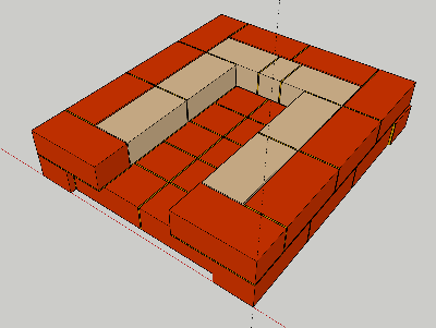

Вот, собственно, иллюстрация

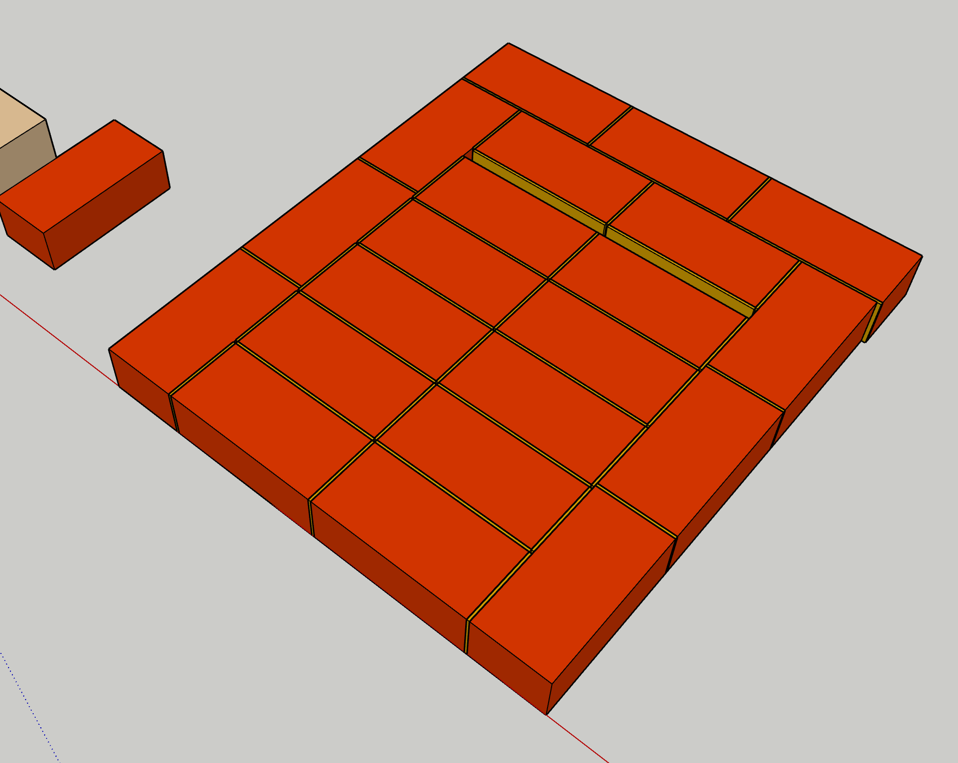

tuomob писал(а):
А в Вашей ситуации: внимательно проанализируйте кладку с Вашим кирпичом. Уверен, что найдёте разумный компромисс.
Спасибо за ответ. Пока что приходит в голову только немного увеличить толщину шва (может, на пару миллиметров) и сдвинуть кладку внутрь, оставляя неровность на наружной стенке. Как-то вот так. Можно самому себе выдать за элемент дизайна Smile

Артем А. писал(а):
Мне кажется Вы утрируете ситуацию.
Я делаю проекты и сталкиваюсь с разными ситуациями.
Если "покажете" размеры "своих" кирпичей и "определите" желаемый размер печи (по основанию), то решение (по моему разумению) будет достаточно простым.
Излагайте размер Вашего кирпича и размер печи (типа 3.5-3.5, 4-5, 4-4 и пр.).
Подскажу..................
"Нарисую" первый ряд Радость Smile ГЫ
СообщениеДобавлено: Сб 8 Июль 2023, 23:57 Ответить с цитатойВернуться к началу
Артем А. писал(а):
... глиняные кирпичи имеют размер 230х110х76 мм.
А вот мне-то что делать при таком раскладе?
Не понимаю, что делать.
Посоветуйте, пожалуйста!
Артём, здравствуйте!
Ваши задачка имеет простое решение: Confused НЕ ДЕЛАЙТЕ стороны печки ЧЁТНЫМ количеством кирпичей... Cool
Успехов!

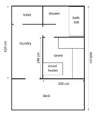

СообщениеДобавлено: Вс 9 Июль 2023, 22:33 Ответить с цитатойВернуться к началу
Артем А. писал(а):
Я захотел сложить себе простенькую печь для бани...
Не понимаю, что делать...
Киньте сюда же ПЛАНировку всей бани с размерами помещений.

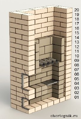

Похоже, как раз такой проект я и нашел в интернетах. Смущает, правда, то, что авторы рекомендуют армировать швы металлической сеткой. Разве она не будет расширяться при нагревании и разламывать шов?

Бани, собственно, еще нет. Она только планируется к сооружению. Такой банно-прачечный блок.
В самой свободной в мире стране без одобрения местных бюрократов ветры выпустить нельзя, что уж там о строительстве говорить. Поэтому возможности в отношении размеров и высоты потолка весьма ограничены. Чтобы строение не превышало 3 м от земли, потолок д. б. не выше 2.20.

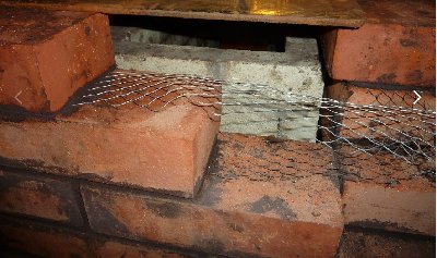

Артем А. писал(а):
tuomob писал(а):
Другой (современный) вариант: внутри шамотной ядро на всю печь, снаружи внешний контур из красного кирпича.
... авторы рекомендуют армировать швы металлической сеткой. Разве она не будет расширяться при нагревании и разламывать шов?
Нет.
Поищите в интернете "армирование печной кладки". Там рассказывают подробно.
Я в своей армировал сеткой-просечкой.

СообщениеДобавлено: Пн 10 Июль 2023, 07:33 Ответить с цитатойВернуться к началу
Артем А. писал(а):
А может Вам не связываться с кирпичной печкой?
Поставить металлическую с камнями сверху-вокруг. Может стеночку вокруг металлической сделать.
Или всё-таки хочется повозиться? Smile Радость

СообщениеДобавлено: Пн 10 Июль 2023, 11:13 Ответить с цитатойВернуться к началу
Артем А. писал(а):
На схеме/сечении - т.н. каменка-прямоточка, рекомендую-же - факельную/обжиговую с подъёмным ДК факела.
При высоте потолков 2,20м каменку делайте не насадную, а пристроенную к топочной камере.
