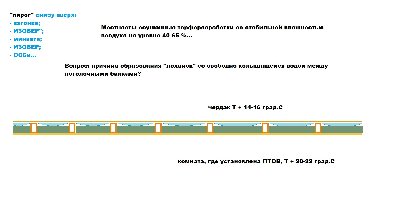

Ситуация и вопрос в рисунке...
Дискуссии, препирательства, ссылки, цитаты и научные выкладки ПРИВЕТСТВУЮТСЯ Very Happy

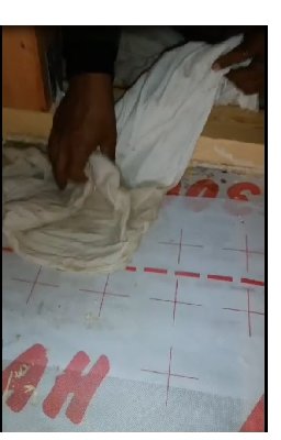

Сообщения: 6063
СообщениеДобавлено: Сб 29 Июль 2023, 08:43 Ответить с цитатойВернуться к началу
Ситуация на вчера:
- пол чердака, изначально зашитый ОСБ - вскрыт по всей площади;
- вода с пароизоляционного рулонного материала собрана тряпками в ведро в возвращена природе;
- чердачный пол открыт и просушивается не большими протопками ПТОВ 4,5х3.
Сообщения: 10153
СообщениеДобавлено: Сб 29 Июль 2023, 12:01 Ответить с цитатойВернуться к началу
где то забыли гидроизоляционную мембрану положить ))
Сообщения: 6063
СообщениеДобавлено: Сб 29 Июль 2023, 12:11 Ответить с цитатойВернуться к началу
Пароизоляционный материал уложен весьма надёжный - 10, или 12 мм ОСБи... Sad
Да так плотно, что ни капли конденсата не покидает потолочного перекрытия Shocked
Весь пар орошает ИЗОВЕР, добирается до не проклеенных стыков, а ниже - утеплитель и ещё слой Изовера...
Далее вниз - вагонка, вот капли с неё и вскрыли проблему...
Хватило 2-вух недель с момента закрытия пола чердачного листами ОСБи...
Вероятно - отводить переувлажнённый воздух не следовало бы через потолок.
Но - использовать для этого печку, форточку, est...

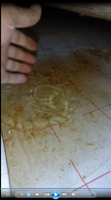

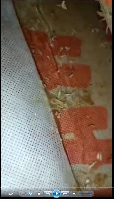

Сообщения: 6063
СообщениеДобавлено: Пн 31 Июль 2023, 23:16 Ответить с цитатойВернуться к началу
Вот: текст сверху.
Воду держал в "корытцах" между балками потолочными недели две...
