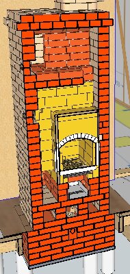

Vad писал(а):
А пока подавляющиее большинство "техзаданий" формулируется с позиции "чтобы мне самому понравилось"... Surprised

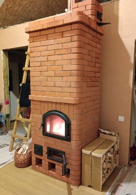

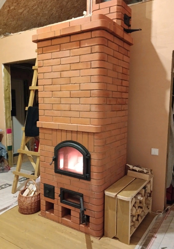

Очень правильная позиция. Smile
Красивая печь "глаз радует и душу греет" Smile
Вот парень захотел с такой дверкой, да ещё и Сам сделал печь.
Теперь счастлив он, его жена и конечно я, сделавший проект. Smile

Vad
Сообщения: 3003
СообщениеДобавлено: Ср 13 Декабрь 2023, 13:31 Ответить с цитатойВернуться к началу
Так разве я против согревания души красотой? Нет, я только за. Very Happy
Но можно ли узнать поподробнее, как эта красота устроена и как работает?
Vad
Сообщения: 3003
СообщениеДобавлено: Ср 13 Декабрь 2023, 13:36 Ответить с цитатойВернуться к началу
...а точнее - мне хотелось бы понять, для чего именно нужны нек. элементы этой красоты?
Вот, например, эти кирпичные полочки-выступы посредине и поверху... они зачем? только для красоты - или для чего-то ещё?

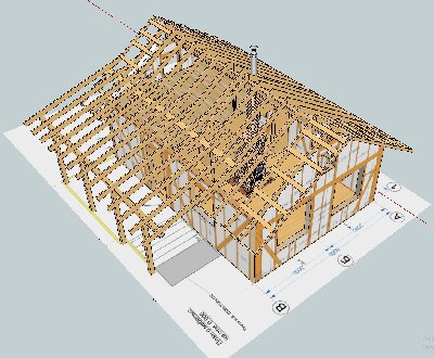

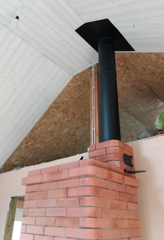

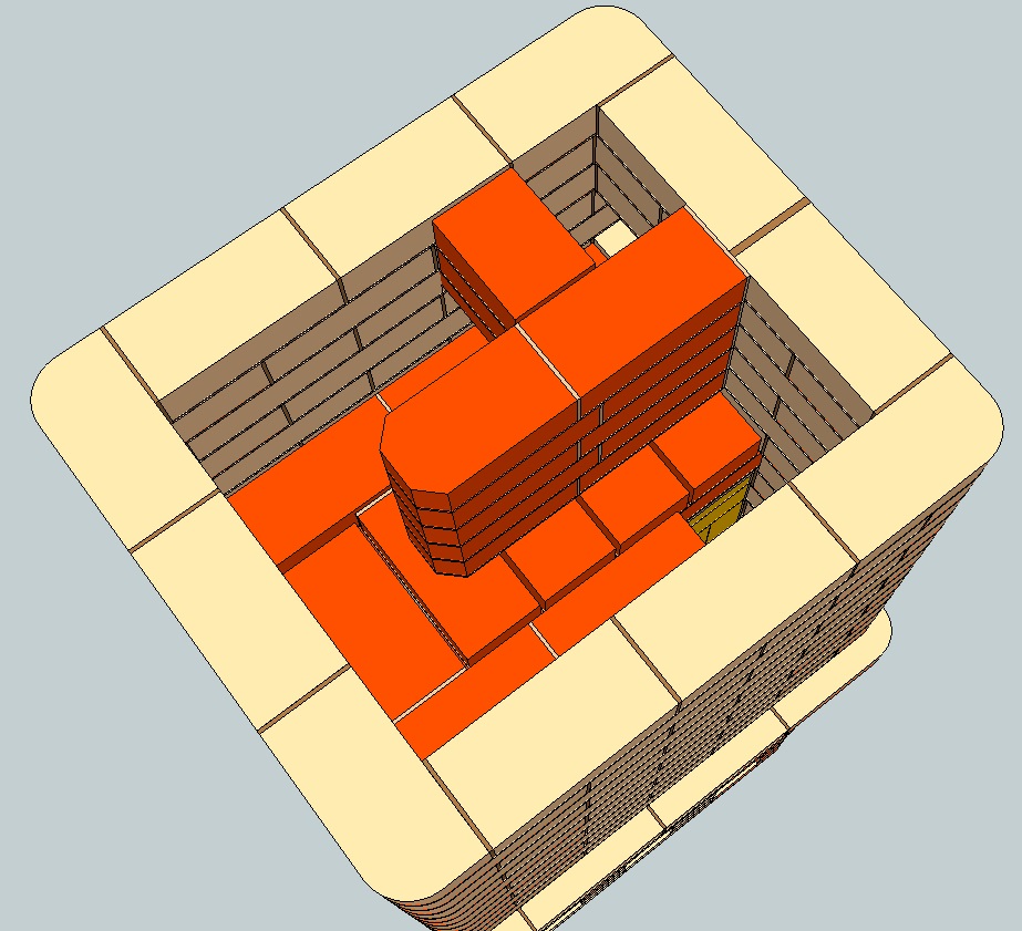

Топка на картинке.
Топка высокая, в одном целом с опускным.
Работает прекрасно. Нагревается от низа.

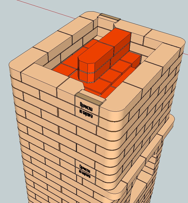

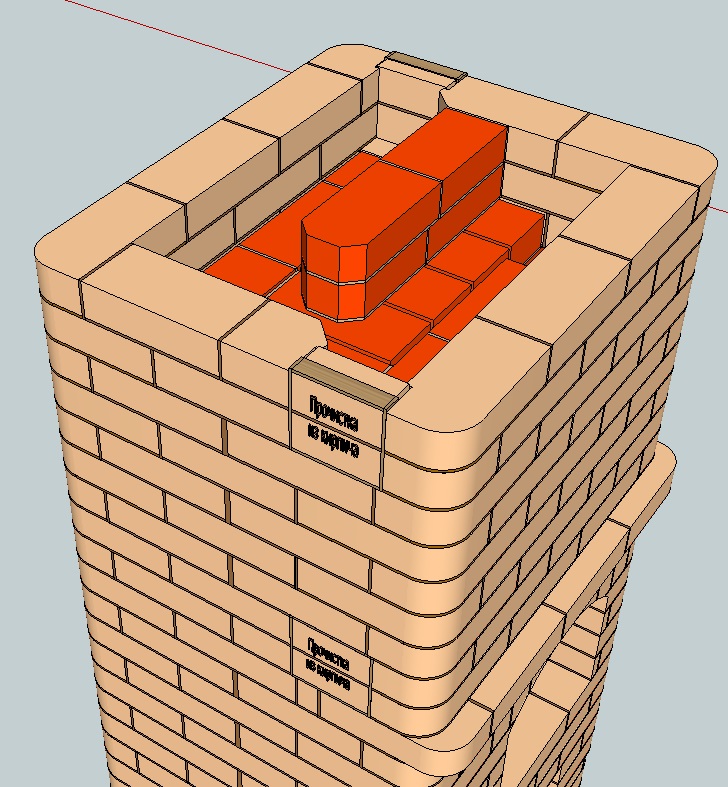

Верхний колпак на другой картинке и картинка с прочистками.

Vad
Сообщения: 3003
СообщениеДобавлено: Ср 13 Декабрь 2023, 13:52 Ответить с цитатойВернуться к началу
Виноват, этих скетчей мне для понимания не хватает.
Нет обычных чертежей?
И каковы основные показатели?
Сколько запасает тепла, сколько отдаёт, сколько весит?..

Vad
Сообщения: 3003
СообщениеДобавлено: Ср 13 Декабрь 2023, 14:32 Ответить с цитатойВернуться к началу
С удовольствием поясню, как понимаю эти полочки сам.
Эти полочки унаследованы печами - из кирпичной кладки стен зданий.
Где они называются карнизами и предназначены для того, чтобы отводить от плоскости стены дождевую воду, которую не могут или не успевают уловить водосточные желоба и трубы.
Точно так же, как отводит от стены воду - а также помогает монтировать водосточные желоба - нависающий карниз крыши.
То есть любые такие полочки на поверхности печи - это попытка сделать печь похожей на грамотно спроектированное здание.
Где заметное членение стены горизонтальными карнизами говорит о том, что архитектор хорошо позаботился о долговечности своего проекта.
То есть в архитектуре зданий эта красота имеет совершенно однозначный физический смысл, причём смысл позитивный... а в печке?
Нет, в печке эта красота вредит, поскольку отрывает восходящий конвективный поток от тёплоотдающей стенки, а также собирает пыль.
Однако создать новую эстетику печи - эстетику полностью функциональную и поэтому красивую - разумеется, очень и очень сложно.
И поэтому печные эстетические решения, являющиеся, эээ... реверансами в сторону давно проверенных и бесспорных образцов красоты из других областей - разумеется, радуют глаз даже там, где они не нужны.
Правда, такие решения радуют далеко не каждый глазSmile, но все подобные эпизоды ныне принято считать субъективной вкусовщиной... Surprised

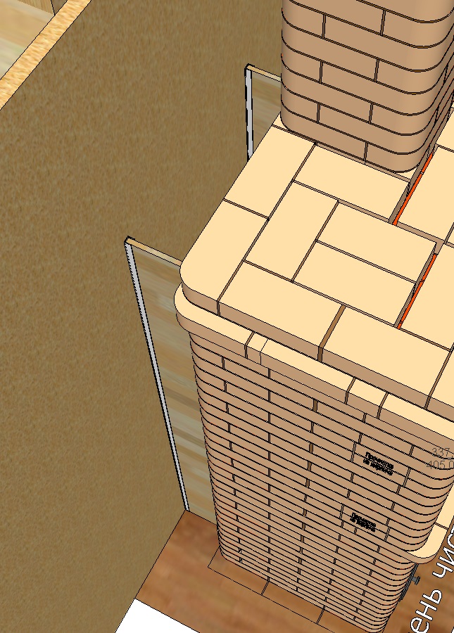

1. От проекта к проекту стараюсь увеличивать высоту топки. Верхний колпак уменьшается. Да, есть отзывы, что нижняя половина печи горячее верхней. Думаю, что это нормально. Сажа в колпаке практически не копится, идёт хорошее догорание в топке-опускном.

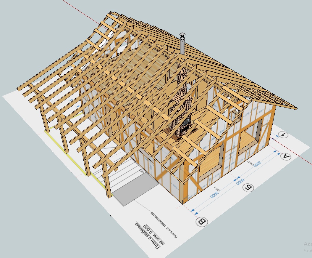

2. В этой ситуации нет чердака, 2 большие антресоли. Выше прочистной сендвич начинается (фото прилагается). Под потолком поворотная задвижка имеется. Труба в конёк. Чёрные сендвичи захотел парень Сам.

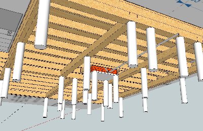

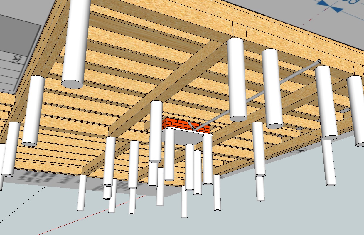

3. Печь отстоит от стены (на фото не видно). За печкой калориферный канал (КК) образован, соединённый как раз с шанцами. Делал так уже, лихо снимается тепло с задней стенки печи.
В среднем канале шанцев небольшое отверстие (50 утеплённая труба) на улицу. В отверстие высокая заглушка вставлена.
В шанцы спереди предусмотрены по проекту заглушки для регулировки потока с КК.

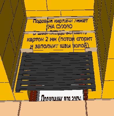

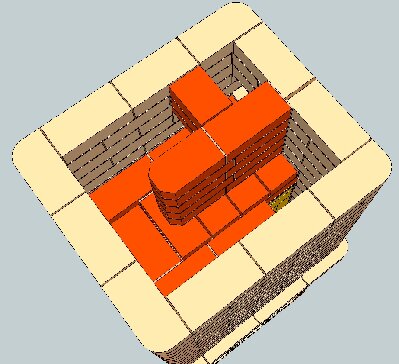

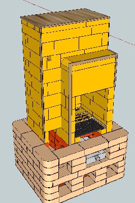

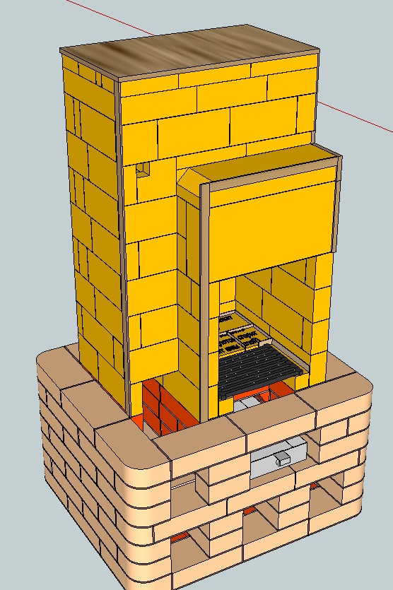

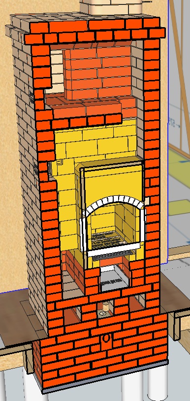

4. Со стартом печи проблем не возникает. Во многих проектах именно так делал прогар.

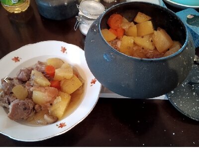

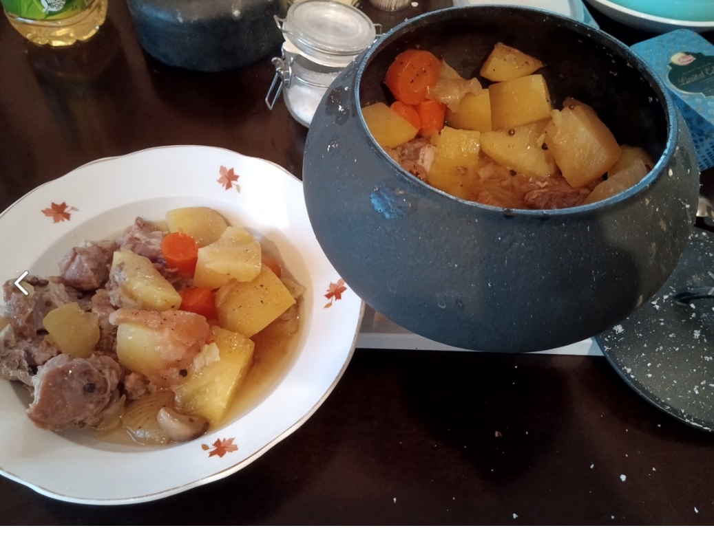

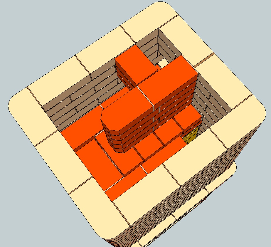

Топка, как называю её, полуподовая, спереди колосник, сзади Под (картинка прилагается). Т.к. Подовые кирпичи лежат на сухую, то предлагаю всегда поэкспериментировать с соотношением Под-Колосник вплоть до полного Пода с щелью 3-5 см спереди.
Все печи "затачиваю" на готовку и объясняю людям как.
В этой печи уже готовили не раз, очень довольны.
В эту дверку большой чугунок входит (фото прилагается).

1. Моё мнение, что шамота внутри много не бывает. Эту печь пробовали 2 раза в день топить - слишком жарко.
3. Картинка перегородок КК прилагается, пока не сделано в реале.
Прилагаю ещё сечение спереди для иллюстрации как сделано движение ДГ. Думаю понятна идея топки. Эта схема в этом году 3 раза повторена в разных печах.
Кстати, вода в котелке закипает?[/i]
Ответил хозяин печи: печь сначала выстаивается. Активного кипения на наблюдал. В чугунке загрузка не до верха.
Пришёл к выводу, что лучше запекать в фольге на поддоне. Рульку делал, восторг Smile
 Размер файла:  243.27 КБ
 Просмотров:  187 раз(а)
 Размер файла:  180.66 КБ
 Просмотров:  202 раз(а)
Vladimir-spb
Сообщения: 1522
Регион: S-Pb
СообщениеДобавлено: Ср 13 Декабрь 2023, 22:10 Ответить с цитатойВернуться к началу
Владимир СПб наверняка скажет.....
Между прочим , Юра (tuomob) один из первых начал проектировать печи с внутренним конвекционным каналом. Я когда только начинал думать о своей печке эту идею подобрал у него.
https://www.forum.stovemaster.ru/viewtopic.php?p=102291#102291
Vad
Сообщения: 3003
СообщениеДобавлено: Чт 14 Декабрь 2023, 00:55 Ответить с цитатойВернуться к началу
Мне было бы очень интересно почитать о том, как эта печь задумывалась и проектировалась. То есть почему она именно такая?
