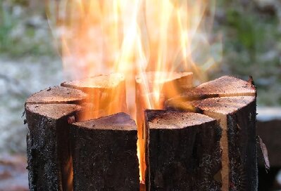

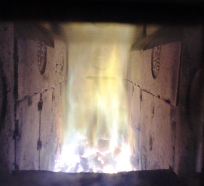

Кольчугин писал(а):
Топливник - место для закладки твердого топлива (дрова, уголь, древесные отходы, отходы с/хоз. переработки) и первой фазы горения, либо термолиза (в зависимости от вида топлива и задач по его сжиганию...
Порой говорят еще круче.
Топливник, мол, предназначен для дров (то есть дровяник).
А горение должно быть в ином объеме - в камере сгорания...
Но ведь видно, что дрова горят "в дровах".
Между поленьями в локальных зонах, которые зовутся зонами горения, каналами горения, микротопками.
А то, что над дровами - это горение уже не дров...

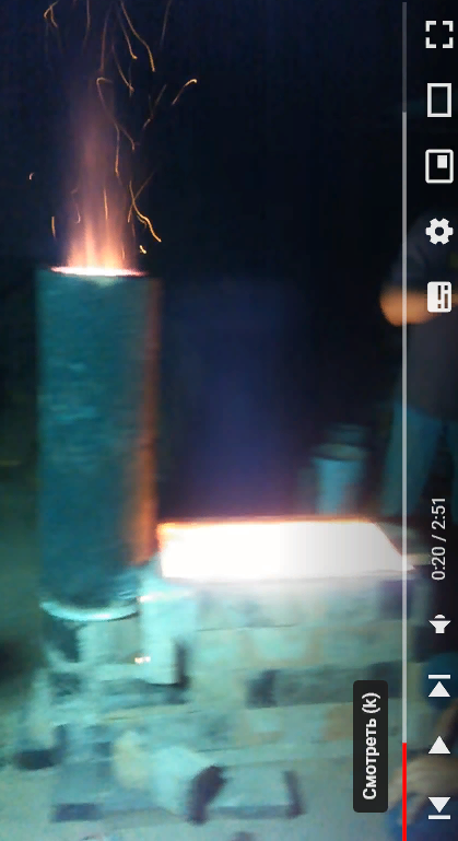

Кольчугин писал(а):
видео о "ракетном" горении
https://www.youtube.com/watch?v=NW3Ck9XEGQw&list=PLxn4IlVLuibxXaZSOBDiu8pbR2M18aeeZ&index=42&t=62s
Вот и сравните...
Что с чем сравнивать?
Видно, что Берг "положил" пламена плашмя. И всю золу смахивает.
То есть обдувает поленья воздухом вдоль с приличной скоростью порядка 5 м/сек, наверно.
И это сущность "ракетного горения"? А если скорость снизить, то пламена "встанут"?

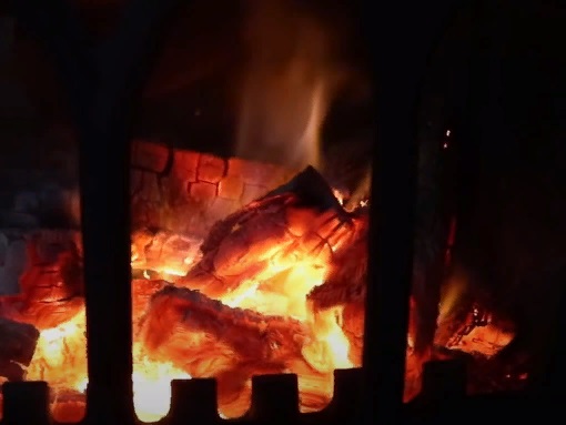

СообщениеДобавлено: Ср 31 Январь 2024, 11:11 Ответить с цитатойВернуться к началу
Мне кажется, роль золы при горении дров недооценивается.
Раскаленная при горении обугленная поверхность поленьев - это (в том числе) и свечение золы.
Больше золы - больше светимость, но меньше скорость горения.
А при догорании углей золу вообще надо удалять, наверно.
Обдувом. Ворошением. Встряхиванием...

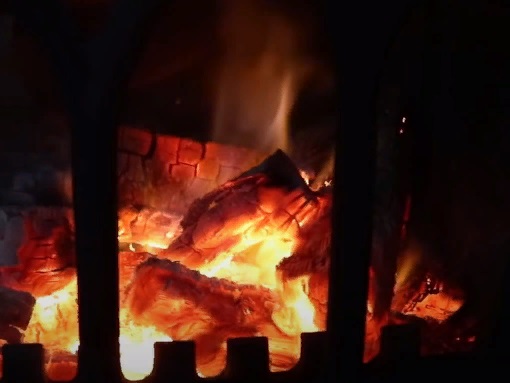

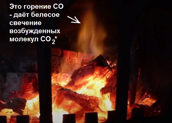

В быту считают, что голубые огоньки при догорании дров - это горение угарного газа.
Потухли огоньки - можно, мол, задвижку печи закрывать.
К сожалению, исчезновение голубых огоньков свидетельствует об окончании горения пирогазов (синяя линия спектра СН).
Но СО продолжает выделяться. Как правило, без сгорания.
Если СО горит, то его пламя белесое, едва видно.
Горение - это окисление с подъемом температуры продуктов сгорания.
Юрий Михайлович, Вы же на днях нам сказали что горение это окисление с преобладанием экзотермических реакций. А пиролиз это в основном эндотермический процесс разложения древесины. Получается что дрова не горят, а горят газифицированные продукты пиролиза. То что они территориально находятся среди дров... "это чистая случайность и недоразумение" Very Happy Радость

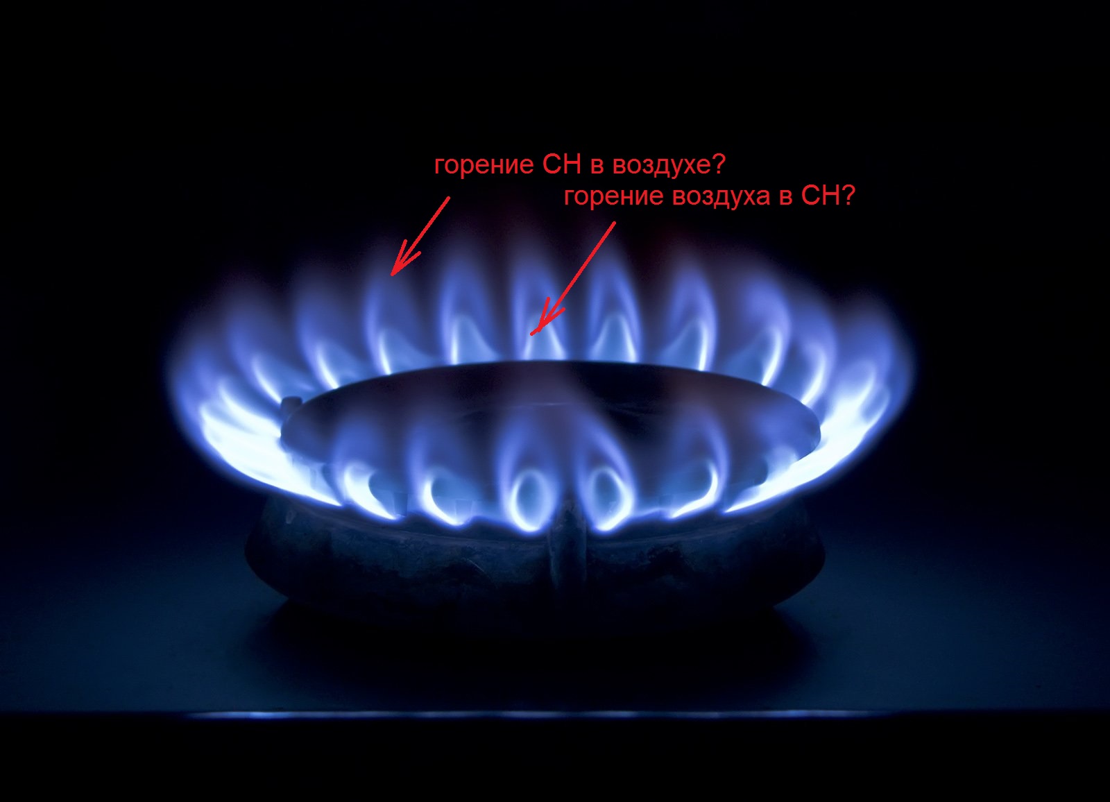

СообщениеДобавлено: Чт 1 Февраль 2024, 11:39 Ответить с цитатойВернуться к началу
Vladimir-spb писал(а):
Горение СО.
Глядя на Вашу картинку с газовой конфоркой и CO над ней .. вдруг подумалось - Получается что если на конфорку поставить холодную кастрюлю и не дать сгорать CO в верхней части факела , то мы получим угарный газ в комнате?
Здесь многие говорили, что горение СО это завершающая стадия горения СН. Так что...

Сообщения: 6499
СообщениеДобавлено: Чт 1 Февраль 2024, 11:49 Ответить с цитатойВернуться к началу
Или?...

СообщениеДобавлено: Чт 1 Февраль 2024, 12:27 Ответить с цитатойВернуться к началу
При недостатке кислорода.... А в комфорках идет смешение с кислородом воздуха и если все настроено грамотно, то CO быть не должно.
Но если пропорции не соблюдены , от угарный газ возможен. И пламя будет красноватым над горелкой.

СообщениеДобавлено: Чт 1 Февраль 2024, 18:49 Ответить с цитатойВернуться к началу
Для образования СО недостаточная температура.

СообщениеДобавлено: Пт 2 Февраль 2024, 09:07 Ответить с цитатойВернуться к началу
Здесь многие говорили, что горение СО это завершающая стадия горения СН. Так что... Или?...
Возможно горит по схеме под буквой б - смешенное. В горелку конечно подаётся горючая смесь, но видимо не хватает воздуха для полного сгорания, поэтому догорает диффузионно. Всё как у Вас на фото, внутри конус в котором горит кинетически - зона первичного горения, а снаружи догорает то чему не хватило кислорода - зона основного горения, диффузионно.

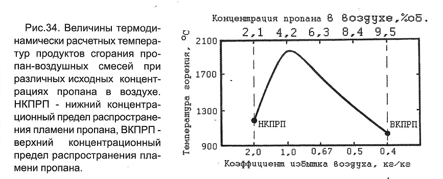

СообщениеДобавлено: Пт 2 Февраль 2024, 12:38 Ответить с цитатойВернуться к началу
Похоже, что это действительно самое разумное предположение.
Надо только нижайше попросить Аларина:
- арифметически оценить необходимые разбавления газа воздухом и температуры оболочек по его любимым концентрациям КПВ,
- уточнить (в части концентраций) расшифровку фото синего (моего) и желтого (СПб) пламен,
- на рисунке Демина что-то уточнить в части позиций 1,2 и 3.
* У меня в дачной газовой плите на природном магистральном газе кинетической оболочки нет.
