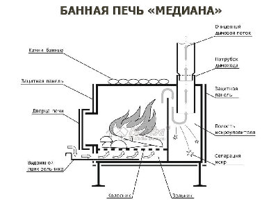

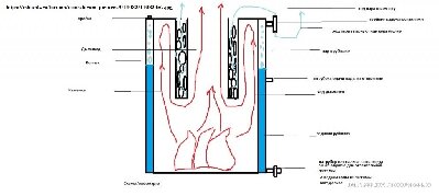

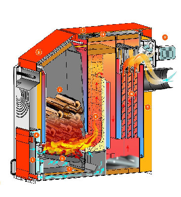

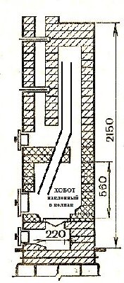

Розжиг дров обычно сопровождается выходом из трубы белого дыма.
Лет десять назад В.С.Куценко опробовал свою банную печь АКВА (смарт), добавив в нее хобот.
И она почему-то при растопке из трубы не задымила.
Хобот у него был сделан не для устранения дыма, а для банных камней.
И при растопке этот хобот холодный. И это не повлияло.
Печь не дымила...
 Размер файла:  74.65 КБ
 Просмотров:  340 раз(а)
 Размер файла:  109.32 КБ
 Просмотров:  247 раз(а)

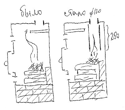

Год-два назад, начитавшись ракетных "райзеров и шахт", я решил попробовать хобот.
Опустил трубу чуть ли не до дна своей буржуйки, разжег под ней огонь (а-ля народная бумажка в нижней прочистке вертикального канала) и завалил дровами.
Печь разгорелась. И не дымила. Совсем.
Вернее, не дымила из трубы. А вот помещение было всё в дыму.
Укоротил хобот так, чтобы он был сантиметров на пять выше среза дверки. И вот уже полгода живу так. Дыма из трубы при растопке нет. Бывает легкий запах дегтя, но приятный.
Вообще говоря, мне понравилось.
Потому, что 10-20-ти минутное дымление летом, когда кругом народ, как-то напрягает.

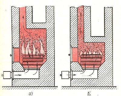

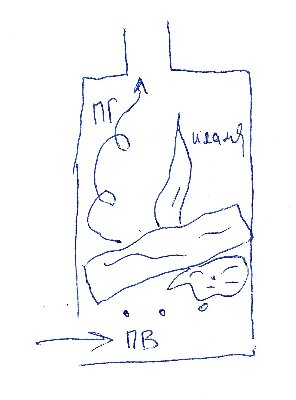

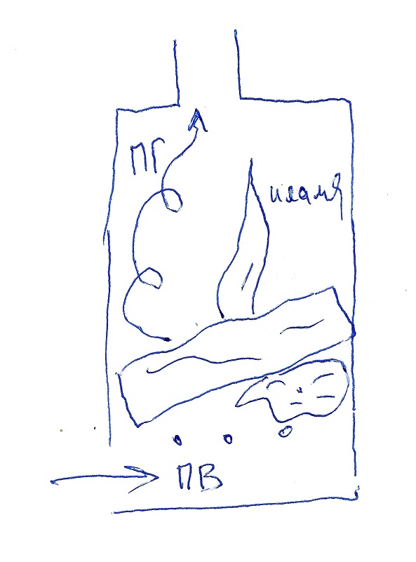

Сообщения: 6499
СообщениеДобавлено: Ср 31 Январь 2024, 21:58 Ответить с цитатойВернуться к началу
Идеология хобота понятна.
В обычной буржуйке хайло находится высоко, пламена часто не достают.
Поэтому белый дым (это туман дегтей - масел) нигде не может ни сгореть, ни даже испариться.
Лишь при 350 град он испаряется и сгорает на поверхности пламен или самостоятельно всполохами.
Этот туман дегтей Вова Питерский жжет в утепленном канале.
А здесь ничего не утеплено. И хотя труба хобота быстро нагревается, все равно хобот работает не в трубе, а на входе. Как концентратор керосинки - приводит в контакт дегти и пламена.
По сути, хобот в чем-то эквивалентен низкой топке.
 Размер файла:  70.77 КБ
 Просмотров:  252 раз(а)
 Размер файла:  143.44 КБ
 Просмотров:  282 раз(а)

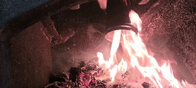

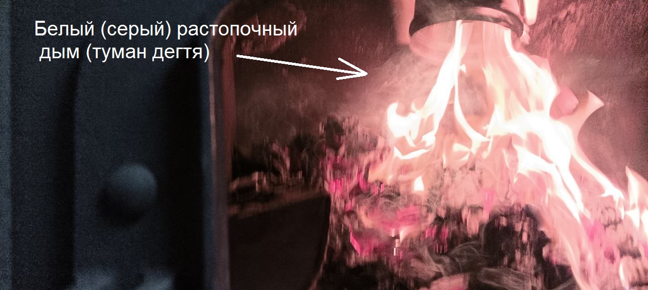

Сообщения: 6499

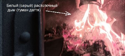

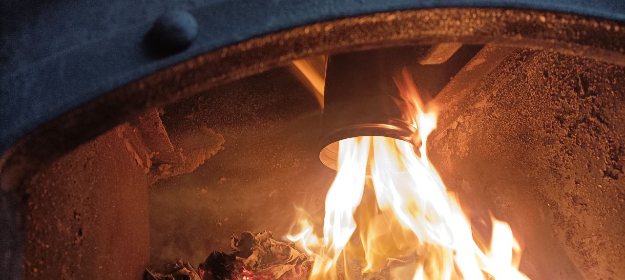

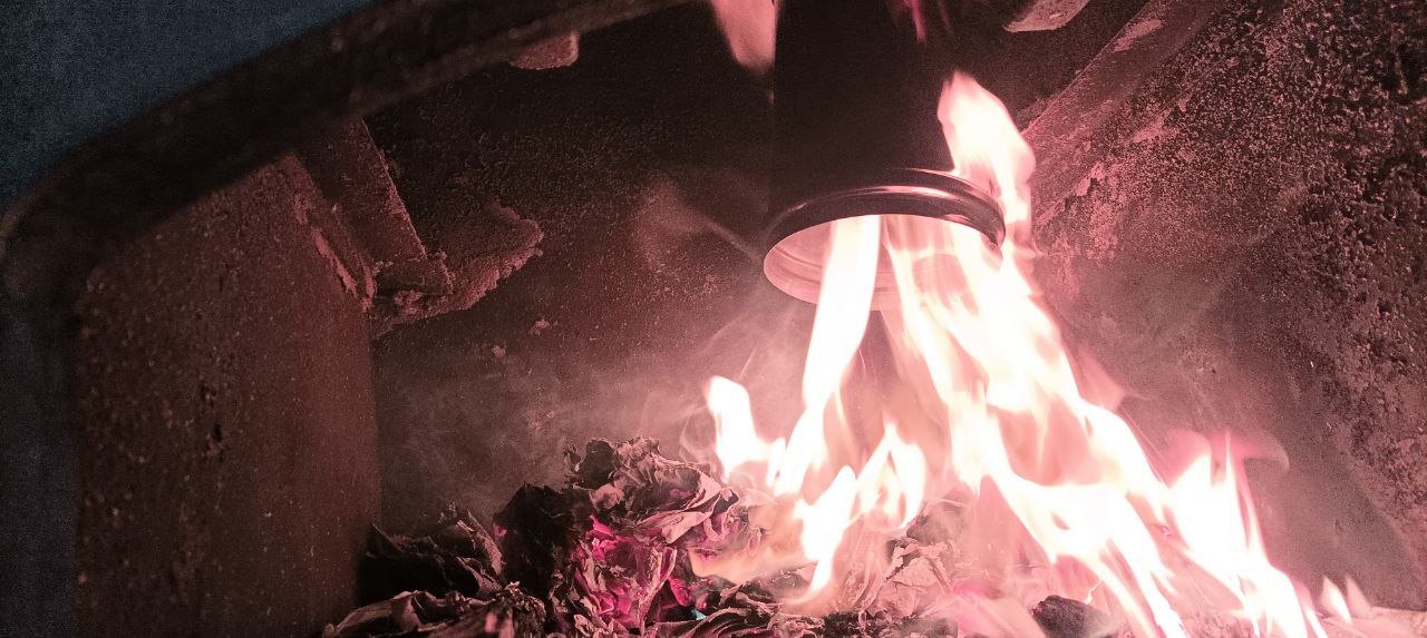

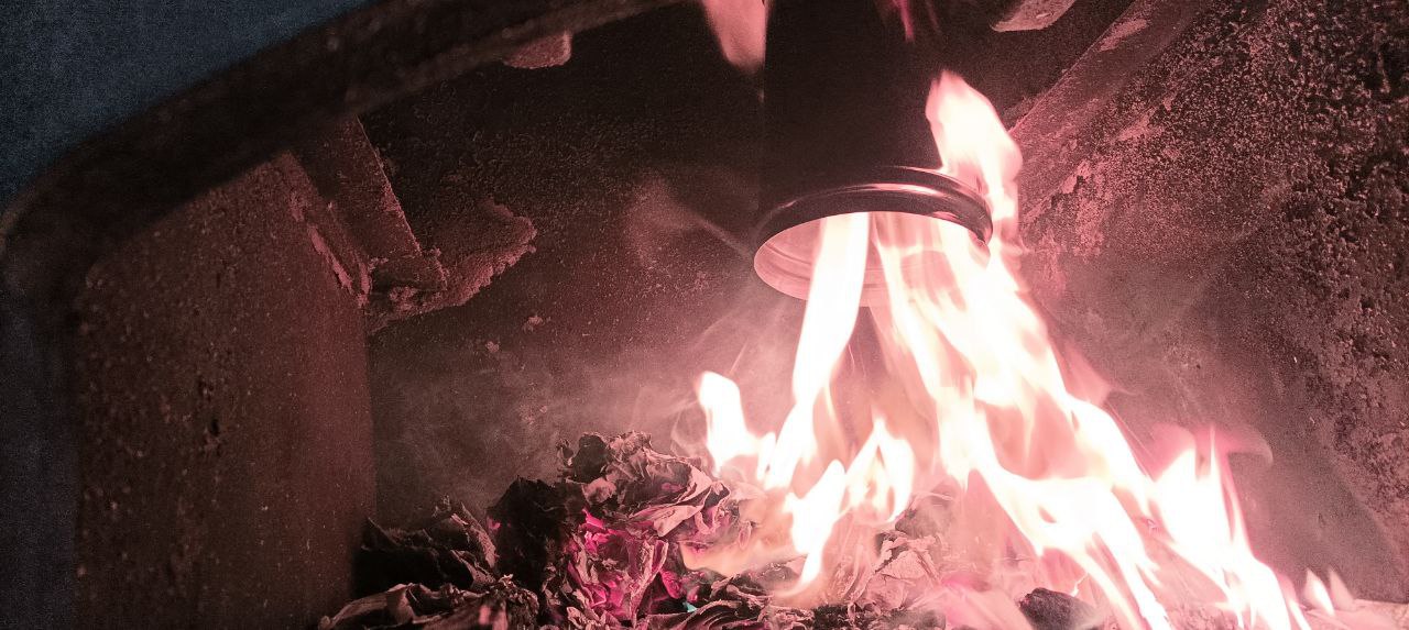

СообщениеДобавлено: Ср 31 Январь 2024, 22:00 Ответить с цитатойВернуться к началу
Вот как момент розжига выглядит на фото.
 Размер файла:  193.71 КБ
 Просмотров:  250 раз(а)
 Размер файла:  151 КБ
 Просмотров:  234 раз(а)
 Размер файла:  117.02 КБ
 Просмотров:  258 раз(а)

СообщениеДобавлено: Ср 31 Январь 2024, 22:05 Ответить с цитатойВернуться к началу

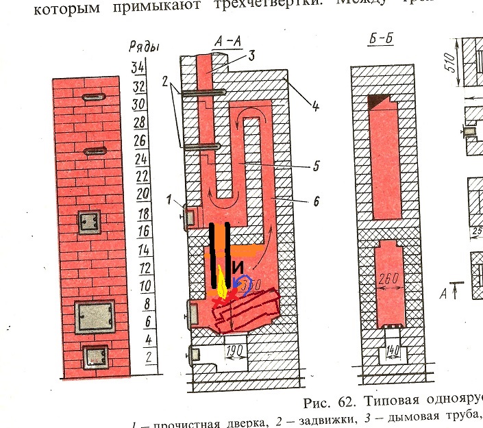

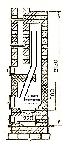

У меня получился фактически колпак с хоботом.
Но можно наверно попробовать и в канальной системе.
Все равно хобот при старте (как прямой летний ход) зашунтирует любые каналы.

Сообщения: 6499
СообщениеДобавлено: Ср 31 Январь 2024, 22:14 Ответить с цитатойВернуться к началу
Ясно, что хобот должен быть прямо над местом розжига.
Причем разжигать, как мне показалось, лучше бумагой.
Хотя бумага повсюду в мире для растопки запрещена из-за дымления.
По сути, это разновидность шахтного котла. Только простая, съемная, сменяемая.
Понятно, что похожие печные хоботы вне пламен не работают.

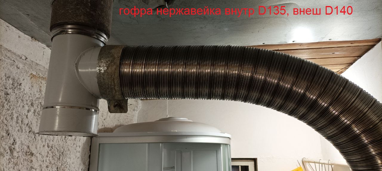

Я сейчас поработал с гофрами (в том числе, сменил дымоход на газовом котле). И мне понравилось.
Думаю поставить гибкий хобот, который ни поленом не сшибешь и который можно куда хочешь направить.
Как дымовой шланг, то есть... Very Happy

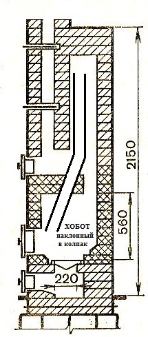

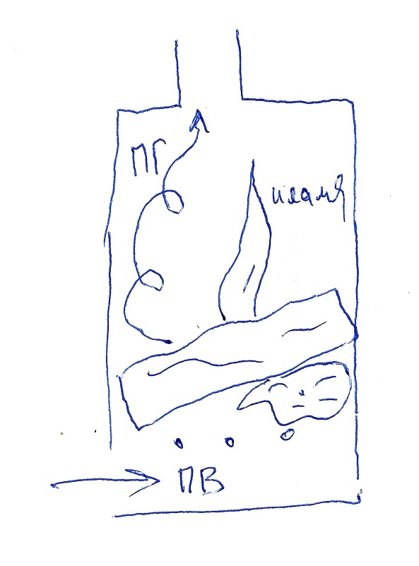

Vad
Сообщения: 3003
СообщениеДобавлено: Чт 1 Февраль 2024, 10:10 Ответить с цитатойВернуться к началу

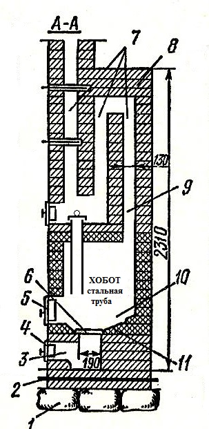

 Размер файла:  45.51 КБ
 Просмотров:  233 раз(а)

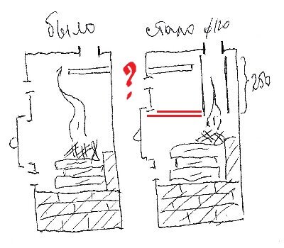

Сообщения: 6499
СообщениеДобавлено: Чт 1 Февраль 2024, 12:26 Ответить с цитатойВернуться к началу
В эскизе ошибка.
