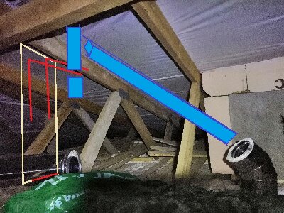

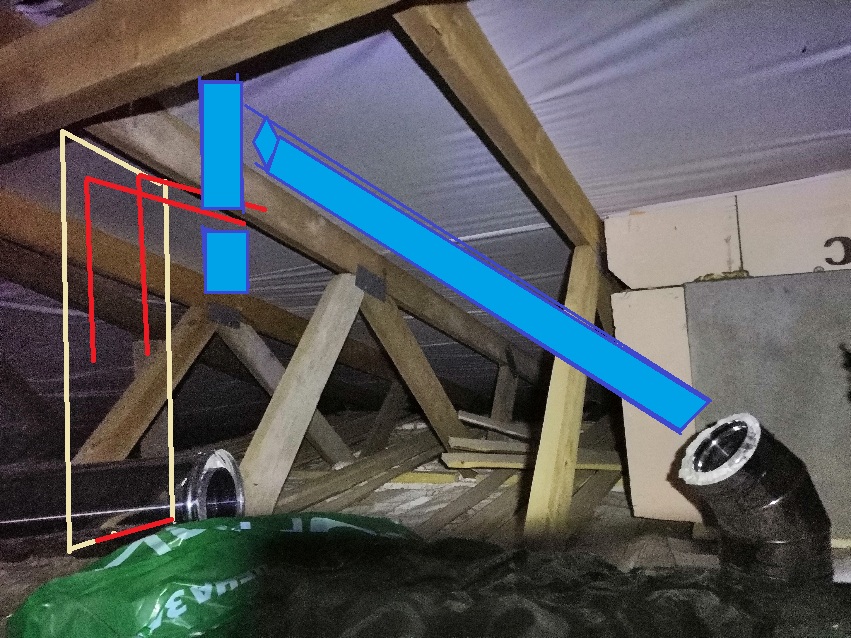

Здравствуйте, нужен совет, как правильно провести и закрепить сендвич дымоход на крыше.Пока из самого очевидного сварить уголок для крепления площадки и, защитив укосину супервулом закрепить через керамические втулки.
Печь в пристрое и, если делать трубу вертикальную, она пойдет прямо вдоль стены и там трубы будет метров 10...
Поэтому решил вывести ее подальше от стены, чтобы только дымоход вывести за "треугольник" ветрового подпора

Схема, вечером фото выложу

СообщениеДобавлено: Пт 2 Февраль 2024, 18:27 Ответить с цитатойВернуться к началу
Точно, с размером проблема

СообщениеДобавлено: Пт 2 Февраль 2024, 22:27 Ответить с цитатойВернуться к началу
Вот

Сообщения: 6062
СообщениеДобавлено: Ср 7 Февраль 2024, 02:59 Ответить с цитатойВернуться к началу
alexv03 писал(а):
Никаких советов?
Вывесить ТД на металлических трубах прямоугольных, закрепив к ним мет. хомутами. Cool

СообщениеДобавлено: Ср 7 Февраль 2024, 10:41 Ответить с цитатойВернуться к началу
alexv03 писал(а):
Никаких советов?
Да, тоже пока к такому решению пришёл, концы сплющить и можно углами поиграться уже +фиксация жесткая
А как с углами сендвича решить вопрос? У меня 45 градусов только, а планировалось чуть меньше, 30 наверное?
Сообщения: 6062
СообщениеДобавлено: Ср 7 Февраль 2024, 12:21 Ответить с цитатойВернуться к началу
30 град. - норма, работает даже, если тяга слабая...

СообщениеДобавлено: Ср 7 Февраль 2024, 13:01 Ответить с цитатойВернуться к началу
А про крепёж уголком к укосине что скажете?
На уголок крепежную пластину для трубы
Я не нашёл элементов под 30 градусов... Только 45 Sad

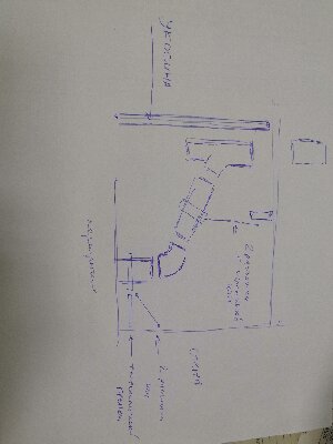

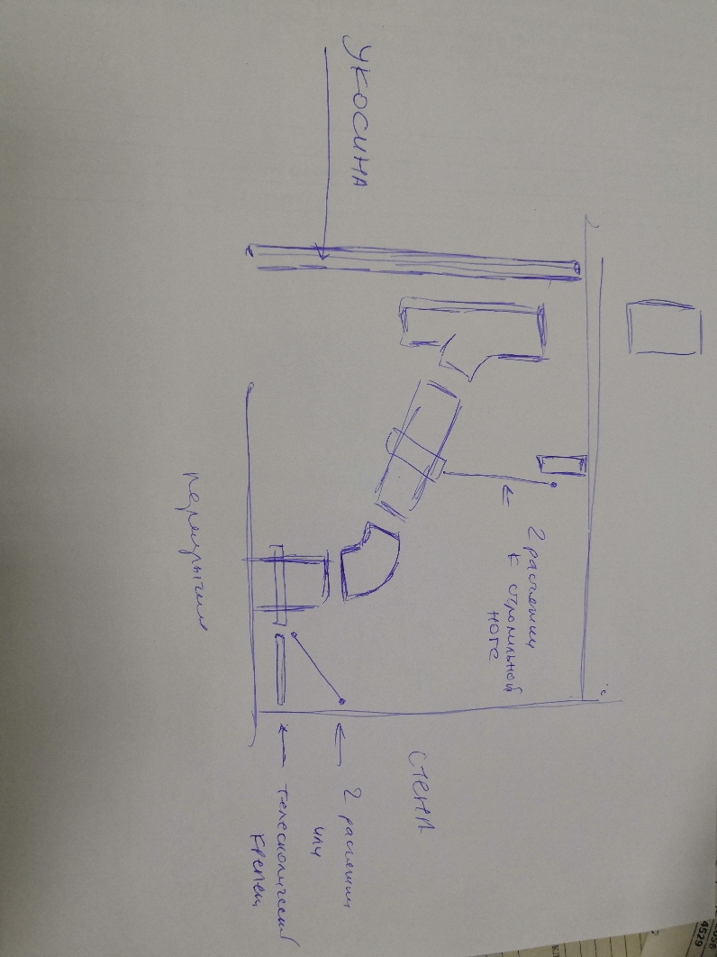

alexv03
Зарегистрирован: Вс 29 Апрель 2018, 22:22
Сообщения: 46
Регион: РМЭ
СообщениеДобавлено: Ср 7 Февраль 2024, 22:36 Ответить с цитатойВернуться к началу
Вот так планирую, описание в первом сообщении

Сообщения: 6062
СообщениеДобавлено: Чт 8 Февраль 2024, 02:41 Ответить с цитатойВернуться к началу
Подвесы под трубу делайте понадёжнее.
45 град. уже требует ревизионного лючка не только снизу под вертикальным участком сэндвича ...
В прочем - возможно для размягчения сажи и пела использовать ёрш печной профессиональный.
На гибком тросике.
А потом - пром. пылесос "мокрый".
Не нарушайте периодичность очистки дымохода и его замены в случае потемнения оболочки - разрушение утеплителя от горения сажистых отложений.

СообщениеДобавлено: Чт 8 Февраль 2024, 13:39 Ответить с цитатойВернуться к началу
Из профильной трубы думал сварить 2 треугольника и к укосине

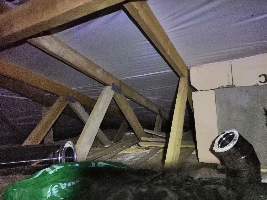

СообщениеДобавлено: Пн 18 Ноябрь 2024, 14:05 Ответить с цитатойВернуться к началу
Забыл совсем, и фотки были, удалил с телефона... Сделал, как планировал, с учётом суровых реалий наличия элементов дымохода в нашей деревне Smile, пока работает

Pe4nik
Сообщения: 575
Регион: Шарья
СообщениеДобавлено: Ср 20 Ноябрь 2024, 06:55 Ответить с цитатойВернуться к началу
Побольше фоток надо для понимания. Ждемс.
