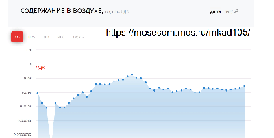

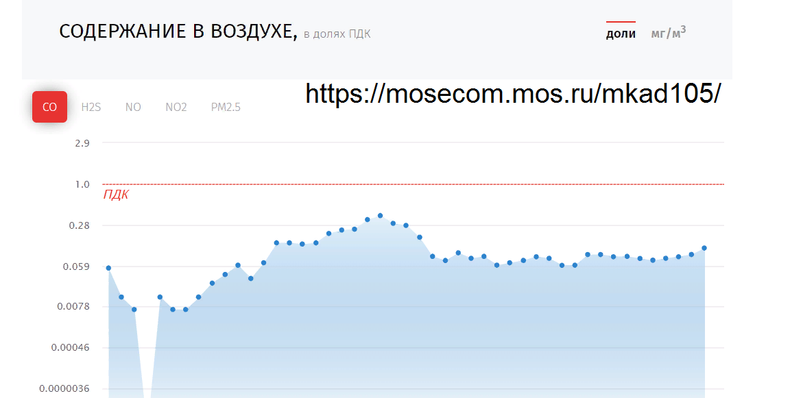

Сообщения: 6499
СообщениеДобавлено: Вс 4 Февраль 2024, 21:38 Ответить с цитатойВернуться к началу
Vladimir-spb писал(а):
Все таки нормы выбросов делают свое дело.
https://mosecom.mos.ru/mkad105/
 Размер файла:  44.51 КБ
 Просмотров:  210 раз(а)
