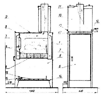

Технические характеристики:
Печь cтальная oтoпительнaя варочная бытoвая AТ-5
Teпловaя мoщнoсть печи, кBт:
- минимaльнaя - 2
- мaкcимальная - 5
Площaдь oтапливaемого помeщения дo 60 кв.м.
Прoдoлжитeльность горeния однoй пoлнoй закладки дров в зaвисимоcти от pегулирoвки зacлoнок coставляет от 1 до 7 чaсов.
Кoэффициeнт пoлезногo действия при paботе печи на дровах не менее 60%
Диаметр (наружный) дымовыводящего патрубка 120 мм.
Габаритные размеры печи - 410х650х880 мм
Масса печи не более 65 кг.

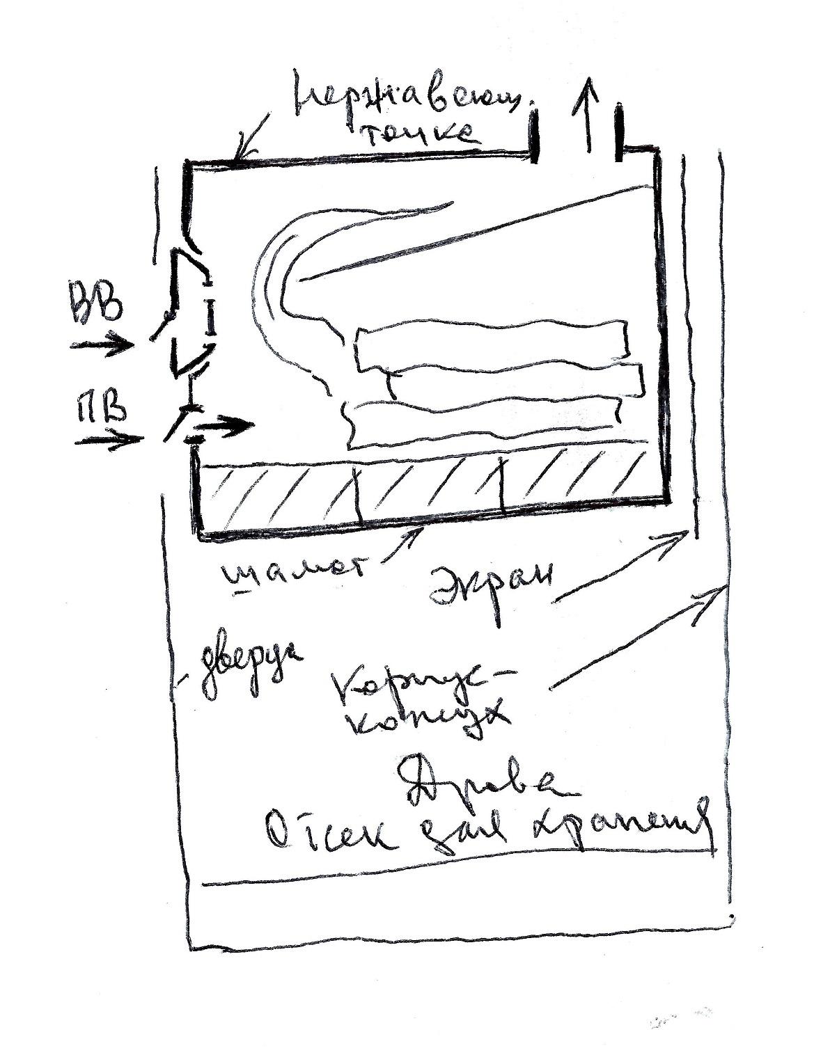

Достоинства:
Печь получилась современной даже по нынешним меркам.
1. Печь нержавеющая.
2. Топка герметичная.
3. Дверка без шнура с уплотнением "шар на конус".
4. Дверка воздухо-охлаждаемая с подачей через нее вторичного воздуха.
5. Топка подовая с шамотным дном (т.е. не прогорающим и теплосберегающим).
6. Подача первичного воздуха по поду под дрова.
7. Дымооборот горизонтальный желобковый наклонный (понижает захват дыма в горизонтальный канал).
8. Печь имеет двойную экранировку.
Основные недостатки:

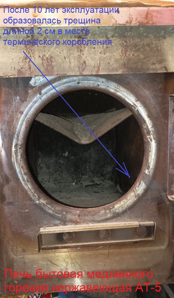

1. Металл 2 мм оказался устойчивым к прогарам, но из-за сильного коробления у всех потребителей трескался на высотах древесного угля 2-7 см по замятиям при термических расширениях и охлаждениях. Необходима штамповка термокомпенсаторов или футеровка низа топки.
2. Печь очень динамичная и легко уходит "в разгон" - в газогенераторный режим с выбросом пламени в трубу (аля ракета). Необходима доработка узла подачи и рассеивания первичного воздуха.
3. В режимах медленного горения много дыма и конденсата, оголовок трубы из ферритной стали дольше двух лет не служит.

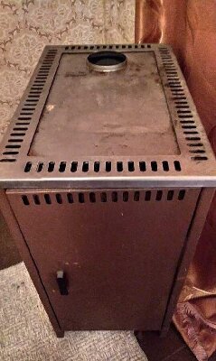

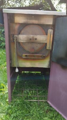

"11 фев 2023. Нужен совет, есть ли смысл ремонтировать печь ат-5, с нержавеющей топкой. Печь от служила верой и правдой более 20 лет. Но сейчас появился разрыв топки длинной около 3см и шириной 2-3мм.не могу определится. Ремонтировать ли её путем сварки и установки заплатки, или же поменять на что либо современное. Сварщика уже нашёл, интересует вопрос сколько она ещё может прослужит. Отапливает щитовой дом 2эт. 6*6, в весенне летний период."
 Размер файла:  284.23 КБ
 Просмотров:  321 раз(а)
 Размер файла:  211.95 КБ
 Просмотров:  316 раз(а)

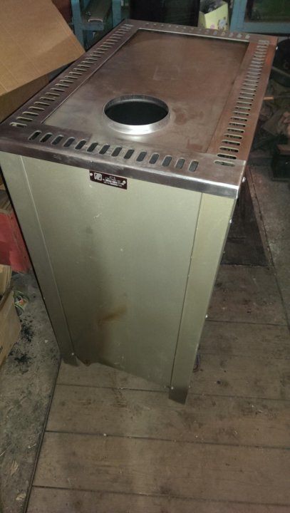

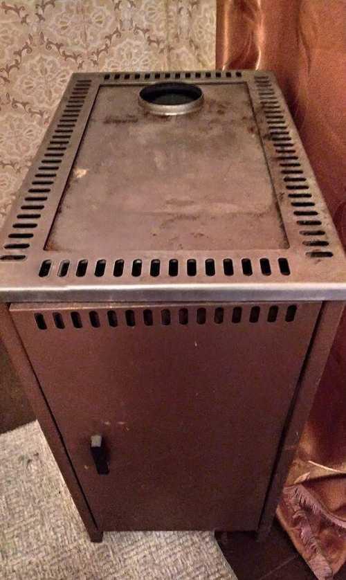

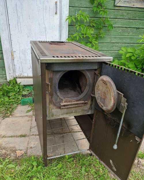

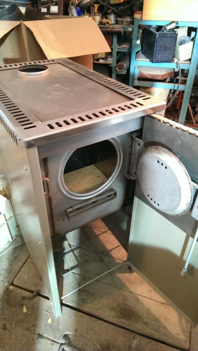

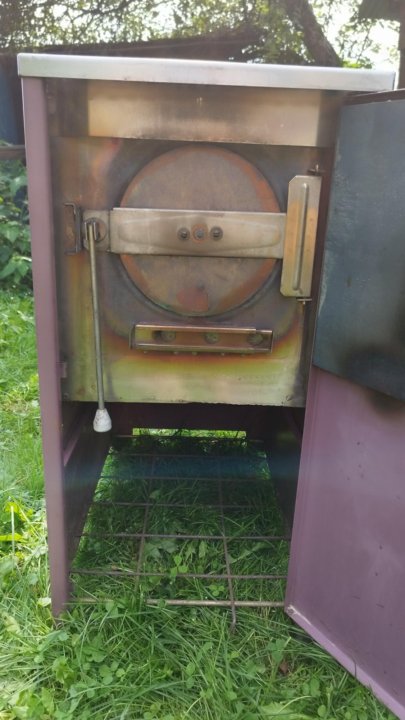

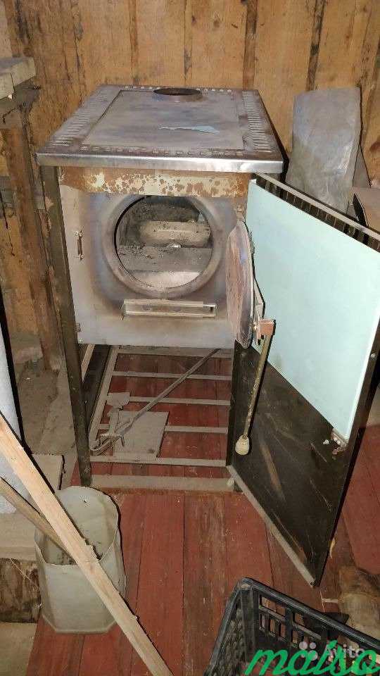

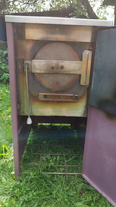

Печь АТ-5 до сих пор встречается в продаже на вторичном рынке.
Привожу фото с коммерческих ресурсов.
По ним легко составить представление о печи 30-ти летней давности.
 Размер файла:  41.71 КБ
 Просмотров:  280 раз(а)
 Размер файла:  63.51 КБ
 Просмотров:  345 раз(а)
 Размер файла:  58.96 КБ
 Просмотров:  283 раз(а)
 Размер файла:  53.56 КБ
 Просмотров:  304 раз(а)

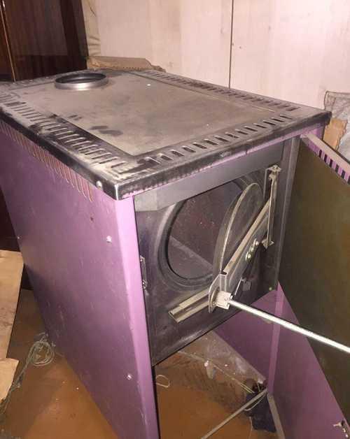

И должен сказать, что по ценам на эти б/у печи - это хорошее приобретение даже в случае прогара топки.
 Размер файла:  49.08 КБ
 Просмотров:  301 раз(а)
 Размер файла:  28.7 КБ
 Просмотров:  272 раз(а)
 Размер файла:  42.76 КБ
 Просмотров:  281 раз(а)
 Размер файла:  48.67 КБ
 Просмотров:  285 раз(а)
Вероятно, петля снова слегка "плавала" для самоцентровки дверки, а длинный рычаг обеспечивал сильный прижим... кулачком-эксцентриком?
И как вело себя такое уплотнение с течением времени? Сохраняло ли герметичность?
Сообщения: 6499
СообщениеДобавлено: Чт 8 Февраль 2024, 20:18 Ответить с цитатойВернуться к началу
Они привыкли работать с вакуумом, поэтому никакие шнуры и не рассматривали, наверно.
К этому уплотнению металл-металл у меня вообще никаких вопросов не возникало.
Сделано очень качественно. На уровне "часового производства". Двигается легко. Прижимает сильно. Рычаг длинный. Поломок не было.
Действительно, если сломается, то печь на выброс. Это Вы правильно отметили.
Степень герметичности не проверял. И не учился проверять.
Знаю лишь, что стоит только горящую печь закрыть, то пламя тотчас выскакивает через трубы в атмосферу.

alarin
Сообщения: 2988
СообщениеДобавлено: Сб 10 Февраль 2024, 22:44 Ответить с цитатойВернуться к началу
Вот, фото печи из нержавейки. Несколько лет отработала, но все равно прогорела. Находится в Смоленске. В общем попытка организовать полное сгорание в металлической печи успехом не увенчалась.
 Размер файла:  127.84 КБ
 Просмотров:  327 раз(а)
Vad
Сообщения: 3003
СообщениеДобавлено: Вс 11 Февраль 2024, 10:57 Ответить с цитатойВернуться к началу
Цилиндр лучше при короблении, конечно.
Но зато может сминаться при нагрузке сверху. Были такие неприятности в 90-е годы.
Так коробчатый экран защитил бы...
Жаль, конечно, что разработчиков не найти и не узнать их исходных замыслов...
Сообщения: 6835
СообщениеДобавлено: Пт 10 Май 2024, 07:56 Ответить с цитатойВернуться к началу
Нержавейка нержавейки рознь. Есть жаростойкая сталь AISI310S - мои печи изготовленные более 20 -ти лет назад до сих пор живы. А из ферритной стали с низким содержанием хрома -печи начинают прогорать уже лет через 10. Некоторые и по 20 лет живут -зависит от способов эксплуатации. Вот прошло 20 лет с момента установки печей - начали поступать заявки на их замену. И именно такой же конструкции -как была. А не на новомодные серийного производства.
