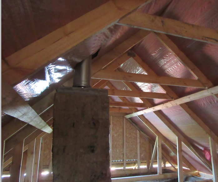

Здравствуйте,
Помогите, пожалуйста, решить проблему: русская печь (старая, большая, дореволюционная) стала дымить после замены кирпичной трубы на металлическую. Заменялся кусок трубы, выходящий на крышу (примерно 1,5м высотой). Заменили рабочие, которые переделывали крышу.
В старая труба - шестерик (внутри 26X26см), при выходе на крышу превращалась в восьмерик. Выходила на на крышу на коньке и возвышалась над ним на 0,5м.
Диаметр новой трубы 18см. Высота новой трубы не ниже старой и точно не меньше 5 метров от шестка. На 0,5 м выше конька, как полагается. Выходит на крышу примерно на расстоянии 0,7м от конька. Конек новой крыши смещен относительно старой.
Боров прочищен.
Фото стыка прилагаю.
В нашей глуши печника днём с огнём не сыщешь. Спрашивали у двух печников (заочно) и получили ответ: 1)такой трубы должно хватить. 2)могу сложить новую печь.
Дым идёт из основного отверстия топки и из отверстия, где вьюшка. С чем связано появление дыма? Как решить проблему?
1)Взять металлическую трубу большего диаметра? Какого диаметра? До выравнивания площадей кирпичной и металлической части?
Класть кирпичную трубу? Какого размера? Восьмерик? Но теперь его высота будет больше, чем 0,5м?
2)Допустимо ли так сужать дымоход?
3)Где найти печника для дистанционной консультации?

СообщениеДобавлено: Вт 24 Сентябрь 2024, 15:40 Ответить с цитатойВернуться к началу
Уточните или покажите на фото, откуда идёт дым, а то непонятно, что за "основное отверстие"?
1) Взять металлическую трубу большего диаметра, сэндвич, с внутренним диаметром от 260мм. Если класть, то шестерик.
2) Получается, что в данной ситуации нет.
3) Здесь на форуме, в разделе "Ищу печника" ( https://forum.stovemaster.ru/viewforum.php?f=67 )

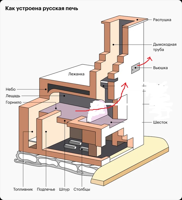

Дым выходит в избу над шестком. Прилагаю схему выхода дыма, дым отмечен красными стрелками.
Ещё после замены трубы поверхность печи (фасад) стала нагреваться во время топки, чего не было раньше и не должно быть.

СообщениеДобавлено: Вт 24 Сентябрь 2024, 21:22 Ответить с цитатойВернуться к началу
Sila писал(а):
...Ещё после замены трубы поверхность печи (фасад) стала нагреваться во время топки, чего не было раньше и не должно быть.
Заужен дымоход.
