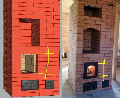

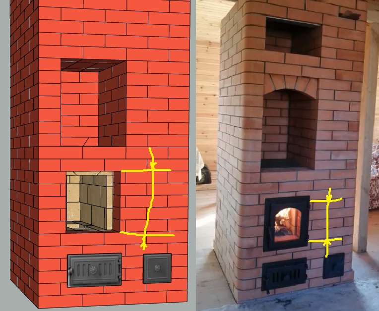

По оригинальному проекту возникли вопросы:
1. Проем топочной дверцы: на фото проем 4 ряда, в проекте 5 рядов. На сколько это важно?

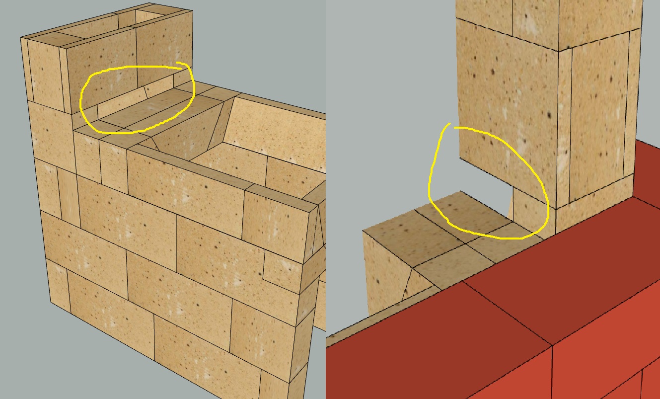

2. Хайло:
- переход в вертикальную кладку, со стороны плиты образуется щель. Как ее перекрывать?
- какую толщину лещадки в вертикальном канале применять?
- площадь сечения канала? почему не сделать его шире?

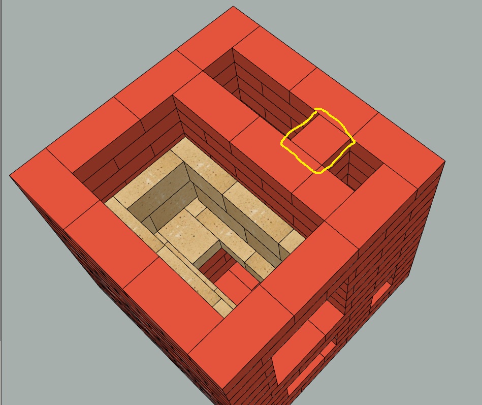

3. Боковые каналы(боковой колпак):
- почему перемычка не перевязывается?
- почему сужение канала с полутора на пол-кирпича? почему не сделать сечение не равным?
4. Перекрытие варочной камеры: на чем держится арка? На чем держится потолок камеры?
Да рисовали особо не заморачиваясь,вот и не вставили сверху/снизу резаный кирпич.Человеку с опытом вполне достаточно подобного наброска.
В своем проекте отталкивайтесь от рекомендованного производителем размера проема выбранной топочной дверки.

Александр Б. писал(а):
Да, спасибо. Я связался с автором. Но он печник, а не конструктор. Правильно ответил: одинаковых печей не бывает. Каждый раз добавляется что то новое. По фото реальной печи видно. Из чего было из того и делали. А проект это только отправная идея.

Уважаемые специалисты, обьясните.
- Почему боковой колпак(хотя по идее, в данном случае, это канал) сделан такого сечения(1,5 кирпича) и переходит в подьемный с сужением на пол-кирпича? Почему опускной и подьемный каналы не сделать одинаковыми в 1 кирпич?
- Для данной печи достаточно ЛИ сечения трубы в пол-кирпича( у меня планируется труба около 6м высотой)? Может лучше сложить в пятерик?
Pe4nik
Сообщения: 572
Регион: Шарья
СообщениеДобавлено: Пн 18 Ноябрь 2024, 19:52 Ответить с цитатойВернуться к началу
Тут нет колпаков, обычная щитовка с вертикальными каналами.
Половинку сместить пополам, будет 2 пятерика, а не перевязана потому, что снизу перевязка есть.
В этом плане злх тут нет и смысла в ней тоже.
