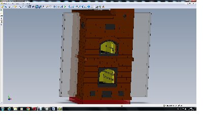

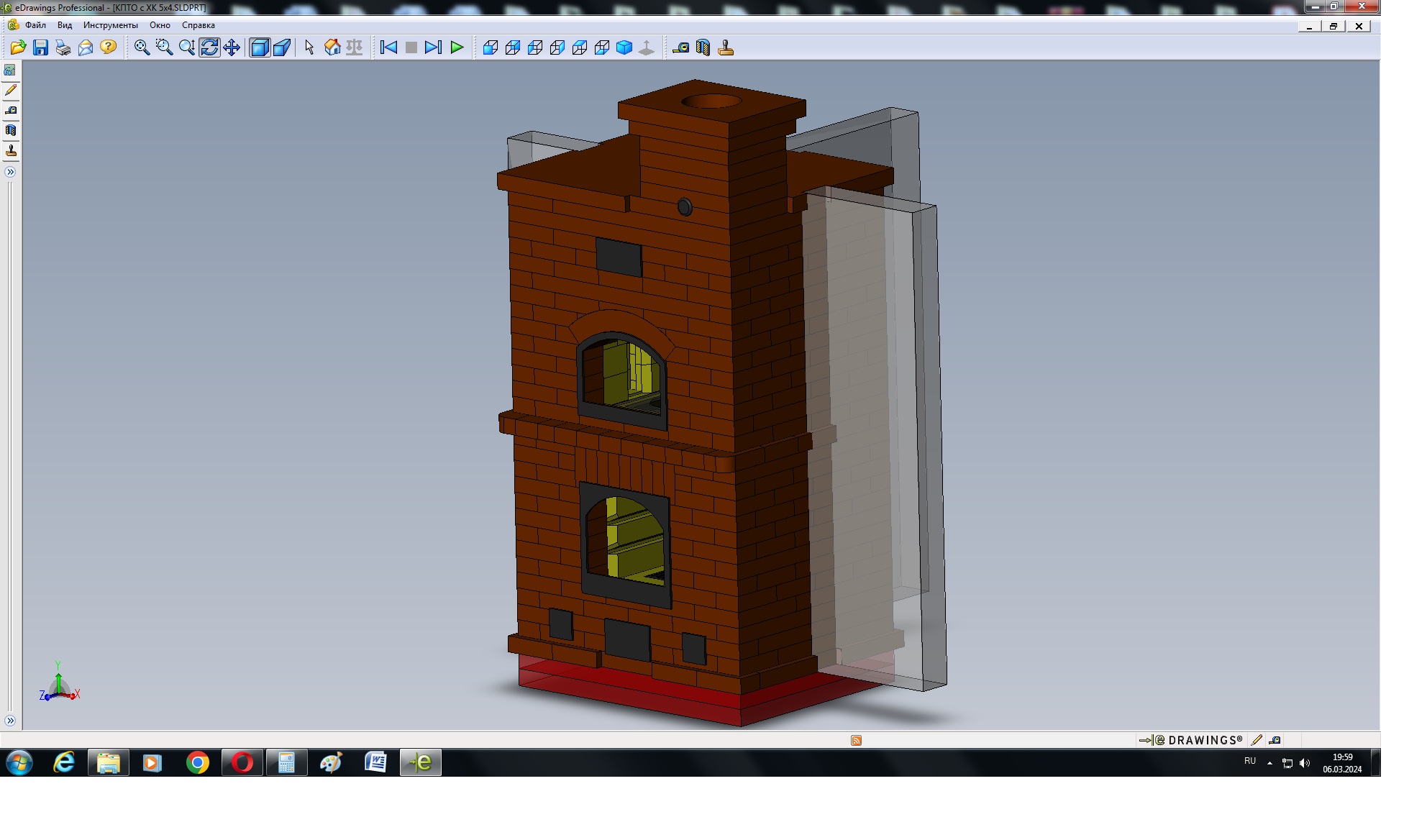

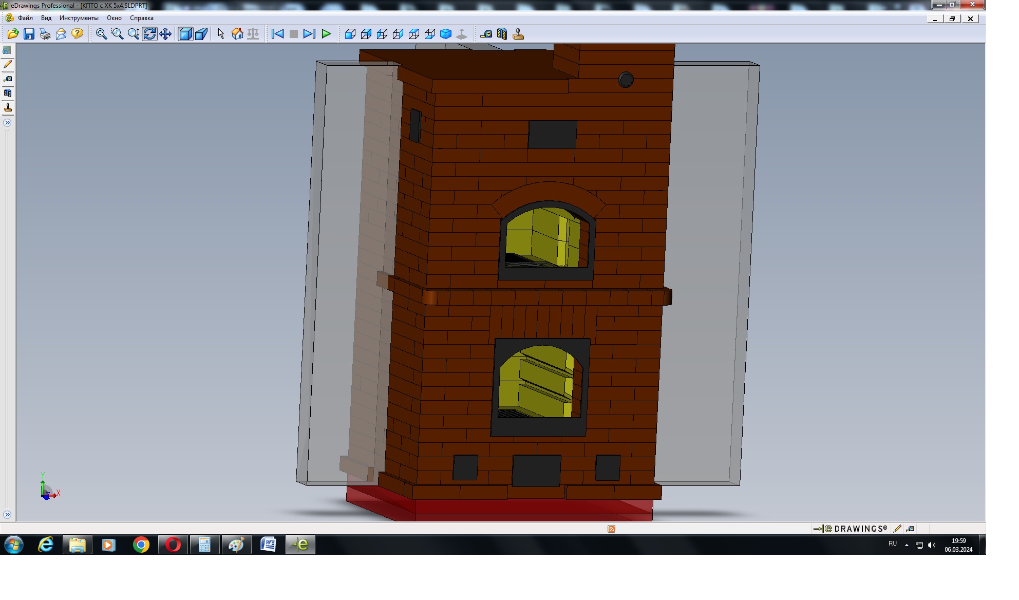

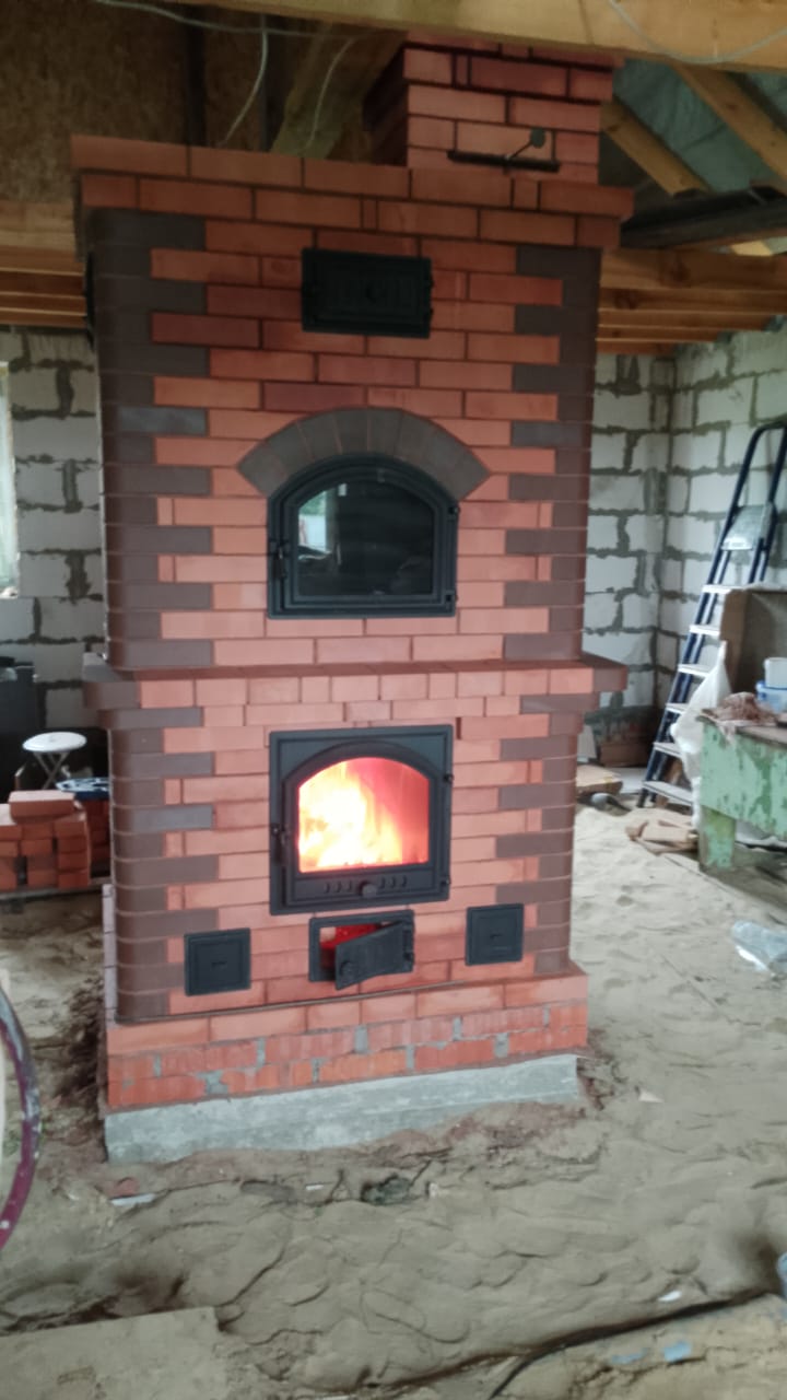

Очередная работа очередного самоделкина. Cool
 Размер файла:  276.1 КБ
 Просмотров:  183 раз(а)
захотели, поговорили, нарисовали...
 Размер файла:  284.22 КБ
 Просмотров:  172 раз(а)

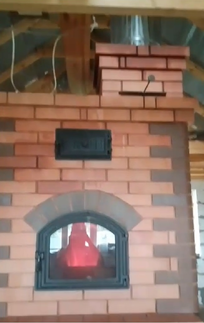

Да, вот, собственно:
Не прикрепляется видео первой протопки... Confused
 Размер файла:  127.63 КБ
 Просмотров:  159 раз(а)
30 минут, полёт нормальный
 Размер файла:  86.38 КБ
 Просмотров:  161 раз(а)

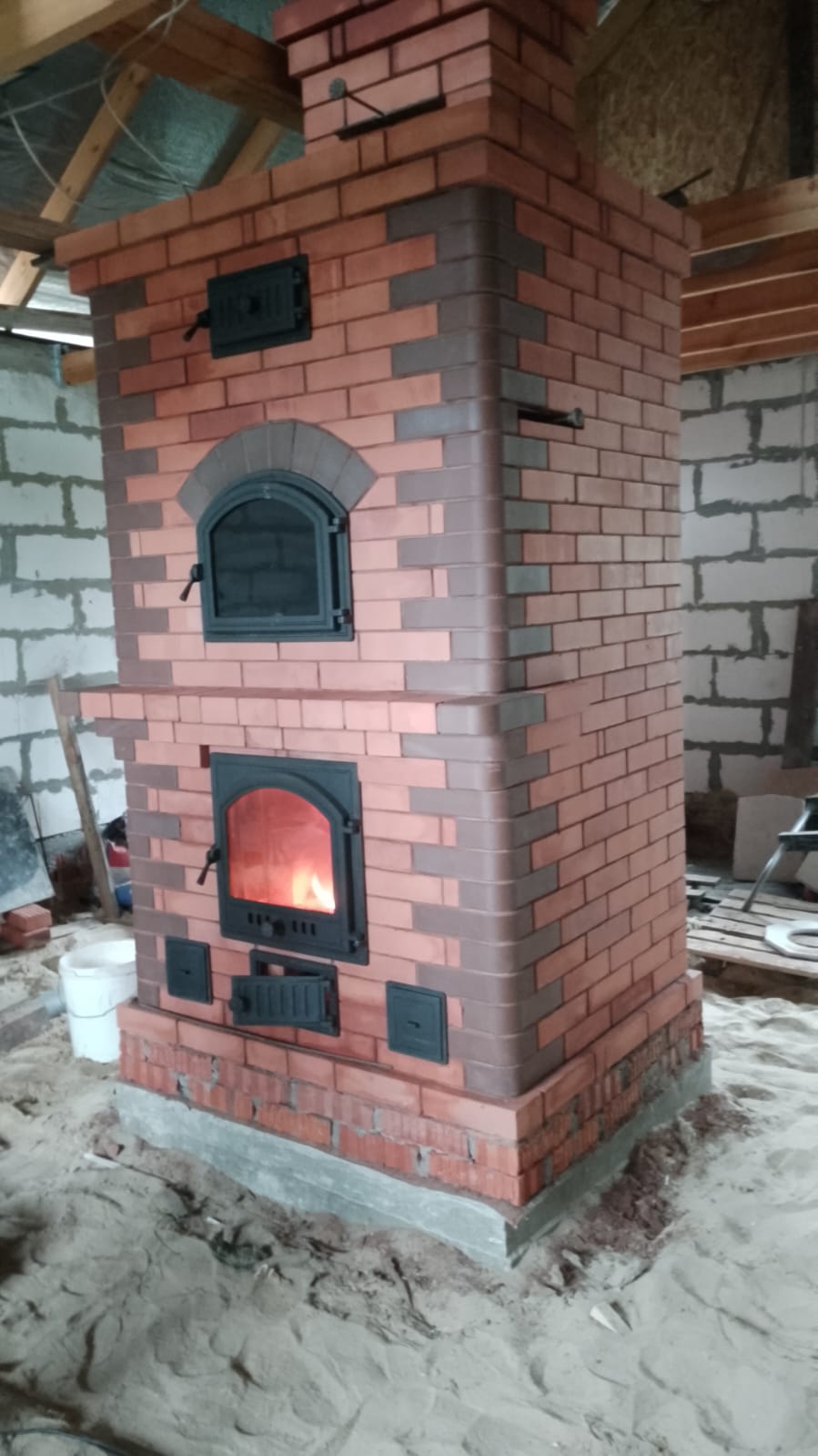

СообщениеДобавлено: Чт 12 Декабрь 2024, 20:15 Ответить с цитатойВернуться к началу
Заканчивался первый час первой протопки...
 Размер файла:  105.7 КБ
 Просмотров:  177 раз(а)

И что означают эти фото? Печь как печь. Где ТТХ ? А так картинки ни о чём. Да насадная труба на углу печи приведет к расползанию ( растрескиванию той части печи -где нет трубы. Труба давит один угол трубы -а это не айс " не карашо"
Сообщения: 6063
СообщениеДобавлено: Пн 30 Декабрь 2024, 18:29 Ответить с цитатойВернуться к началу
- этот ресурс - единственный, где размещаю некоторые из объектов, к коим причастен;
- от проектировщика/лектора/преподавателя чуток неожиданны подобные вопросы, Вы, неужто, не видите нутрянку ДК по Дпр и ДЗ без Сечений и Порядовок?
- но, тогда, легко объяснимо игнорирование ТД-сэндвич и такая реакция на неё, как на полностью кирпичную;
- с трубами и их углами разобраться - праздничное пожелание...
Крепкого здоровья всем, которые в глине!!! Very Happy
С наступающим!
P.S.
Расстояние максимальное, до конькового бруса и стропильной ноги ок. 15 см. в 1-н слой С.С.-20 мм, и с противоположной стороны до ближайшей стропилины - С.С.-20 мм. но в 2-ва слоя.
Сообщения: 6063
СообщениеДобавлено: Сб 15 Февраль 2025, 17:41 Ответить с цитатойВернуться к началу
Что характерно (нет!), предыдущее фото опровергает "узаконенные,цитируемые и приснопамятные" 77 см. над КР/подом (н.с.д -- у всех - по разному), "... от 40 до 100 см." (с)
Фактически - пламена от 20% берёзы без бересты дотягиваются до нижних (симметричных) хайла ХК на входе в параллельные ОДК, а это не менее 22-х рядов = 155 см... Cool

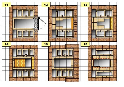

Полочка-ДЗ внутри топочной камеры для:
1) удлинения хода пламени,
2) улучшения сгорания ДГ
3) и ради усиления прогрева ВП.
