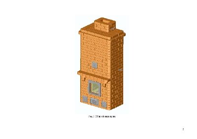

В ходе поиска порядовки для печки 3х2,5 с дверкой по широкой стороне и выходом дыма сзади в коренную трубу натолкнулся вот на такой проект:
Вопрос:возможно ли эту печку укоротить до требуемого размера или хотя бы на пол кирпича
Отопительной печи 4х2,5 кирпича.mp4_snapshot_00.07_[2024.12.09_15.03.41].jpg

СообщениеДобавлено: Пт 13 Декабрь 2024, 14:49 Ответить с цитатойВернуться к началу
Вопрос не праздный: нужна маленькая печь на дачу?

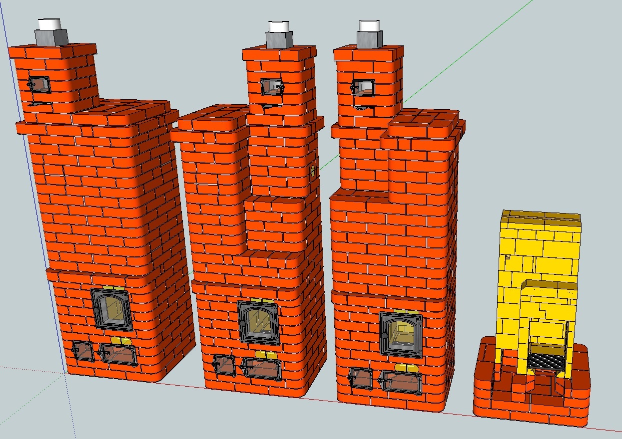

Вот такие проекты делал (для дачи).
"3 варианта самых маленьких отопительных печей с противотоком, 2,5-3 кирпича. Топка одна на все (полуПодовая). Верх разный в зависимости от расположения трубы. Дрова 25-30 см. Шамот ШБ5, ШБ6. Дверка ДТ4 со стеклом."
https://forum.stovemaster.ru/viewtopic.php?t=12414

СообщениеДобавлено: Пт 13 Декабрь 2024, 17:07 Ответить с цитатойВернуться к началу
Из-за коренной трубы (вероятно - в стене) придётся отодвигать печку от стены...

СообщениеДобавлено: Пт 13 Декабрь 2024, 20:17 Ответить с цитатойВернуться к началу
да,фундамент отодвинут на 20 см.будут танцы с бубном с перекидным рукавом.

СообщениеДобавлено: Пт 13 Декабрь 2024, 20:34 Ответить с цитатойВернуться к началу
Рисуёте подробный план домика с трубой, фундаментом под печь и пр. Подумаем Вашу ситуацию. Наверняка найдётся интересное решение.
СообщениеДобавлено: Пт 13 Декабрь 2024, 21:23 Ответить с цитатойВернуться к началу
1. высота, от пола, отверстия для подключения к коренному дымоходу;
2. размер отверстия;
3. размер канала в стене;
4. высота потолка;
5. положение на плане, фундамента относительно отверстия;
