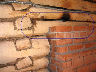

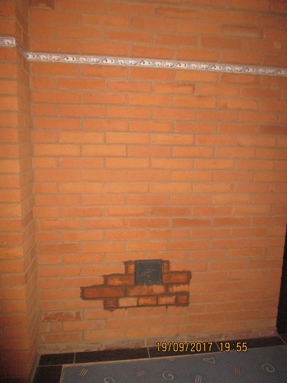

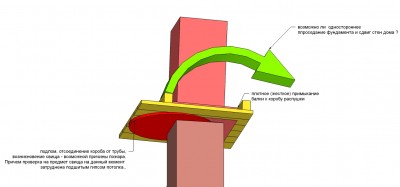

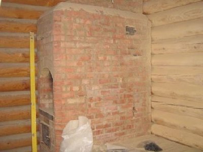

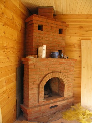

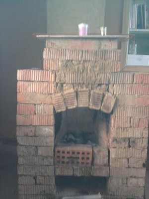

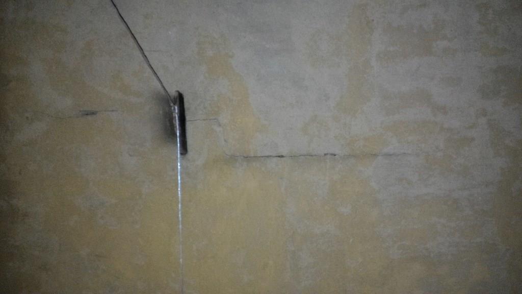

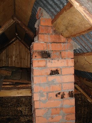

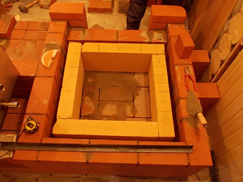

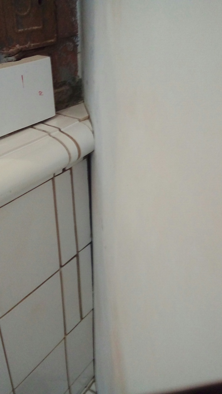

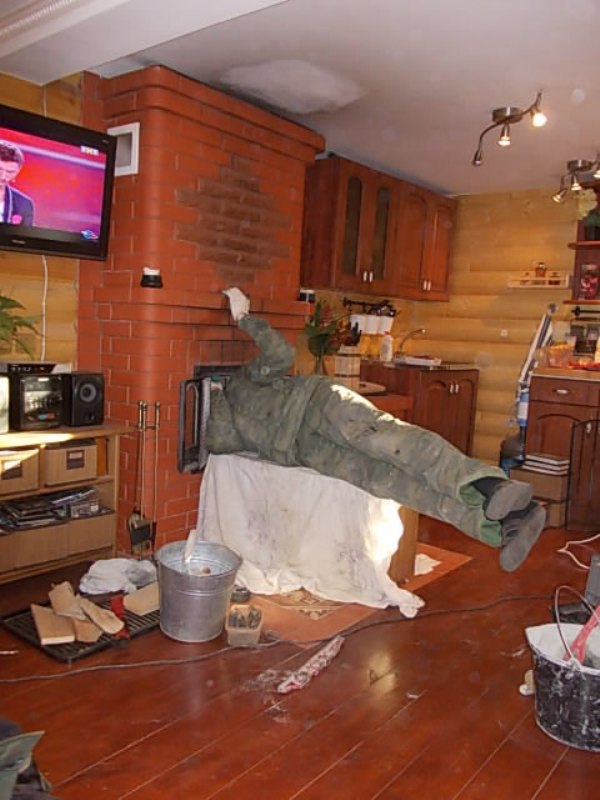

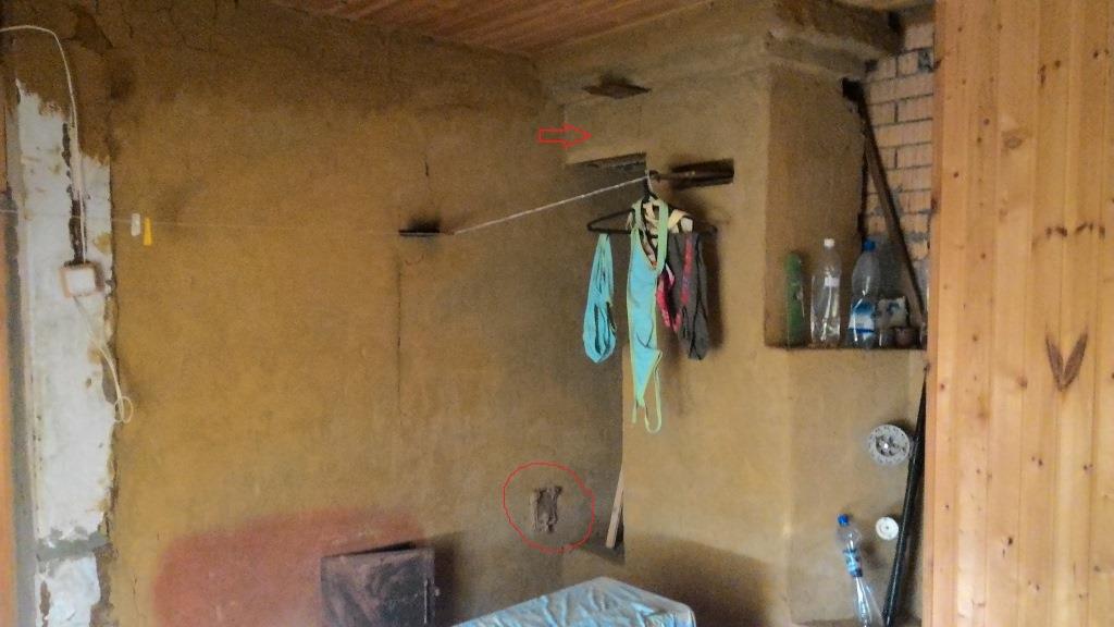

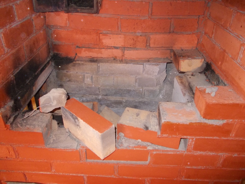

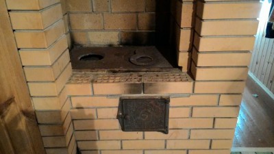

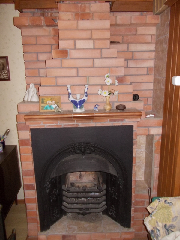

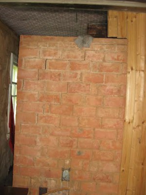

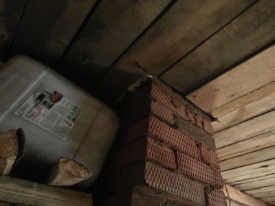

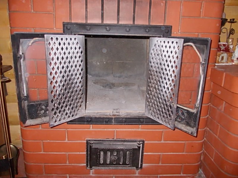

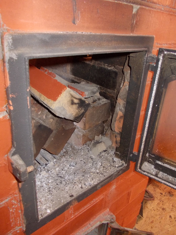

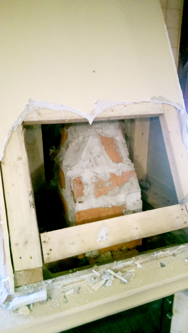

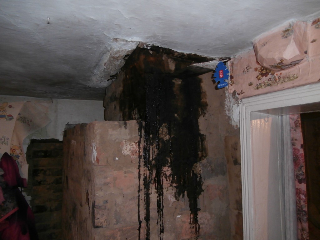

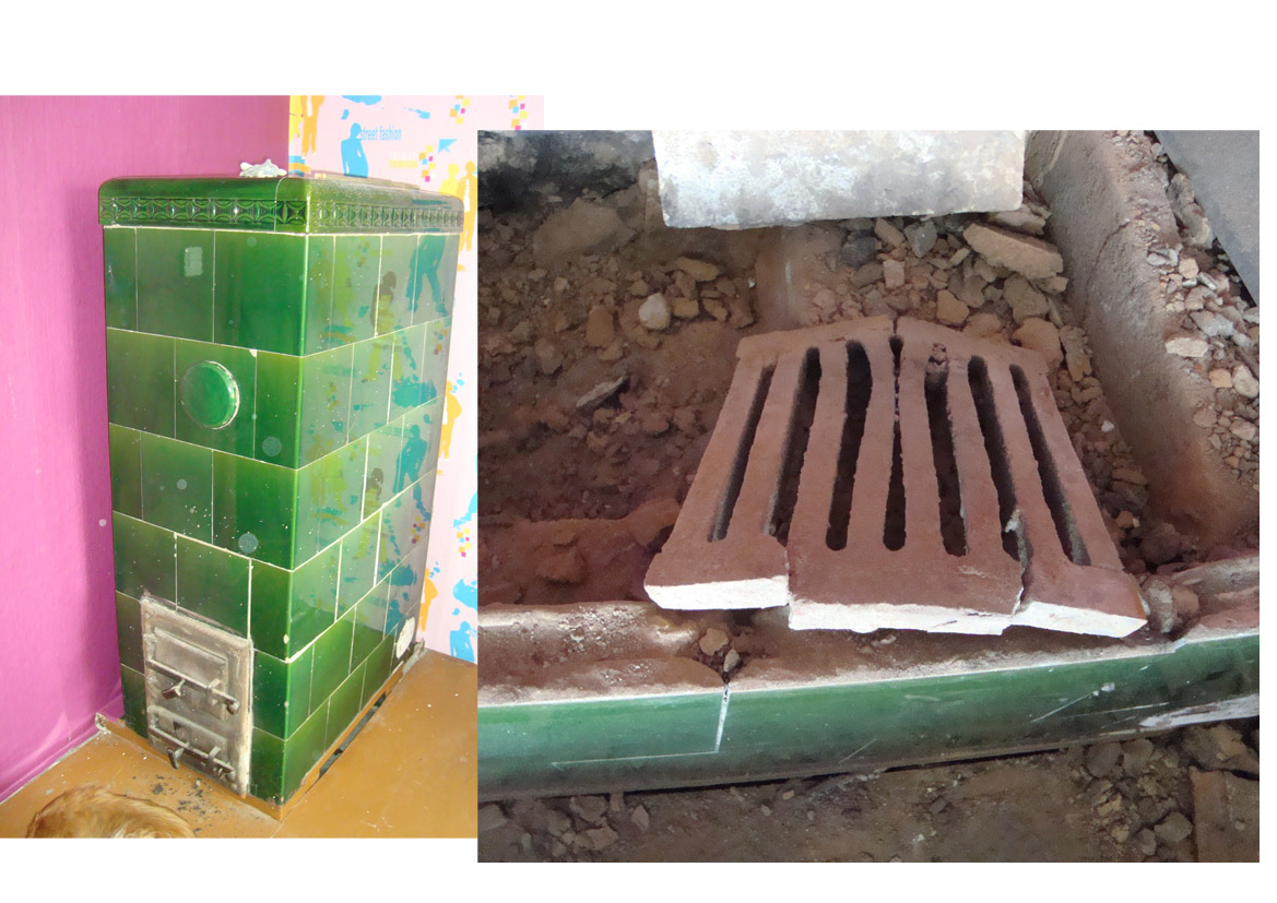

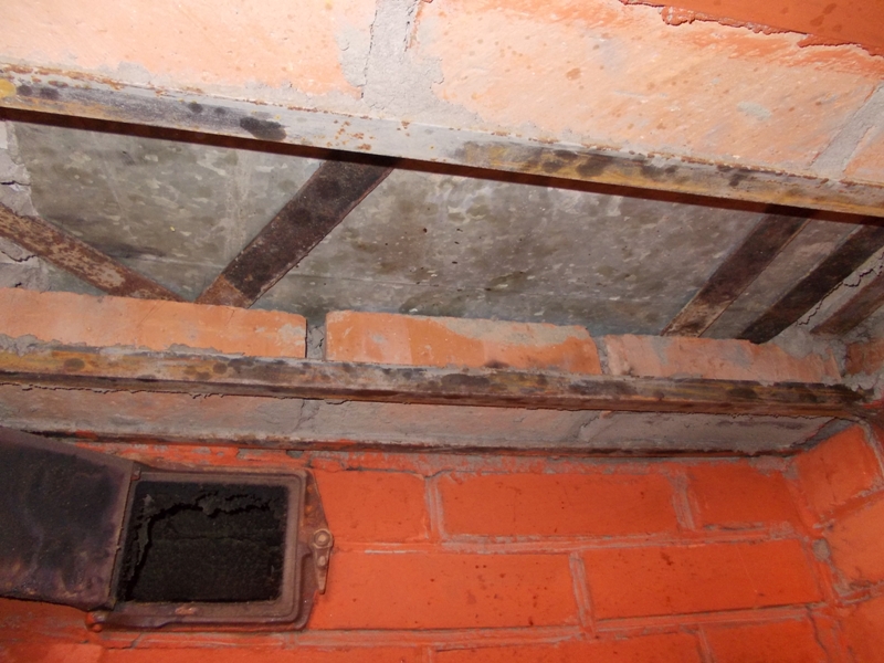

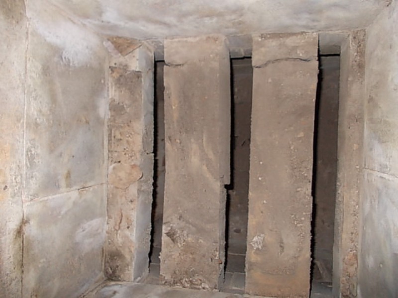

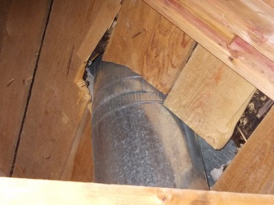

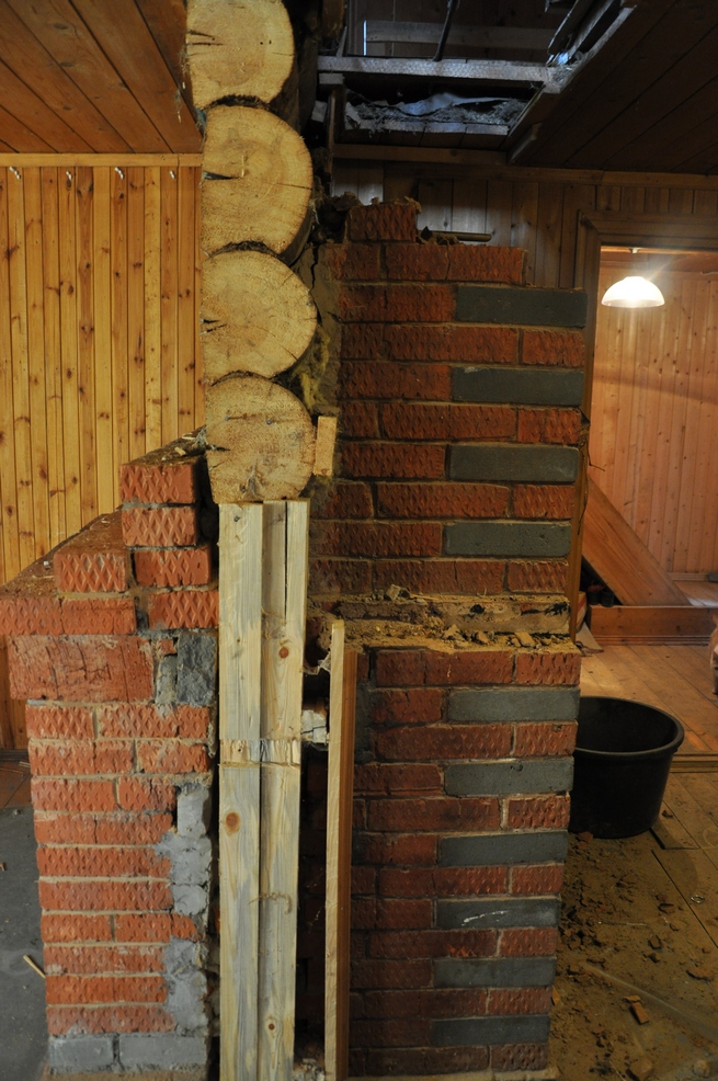

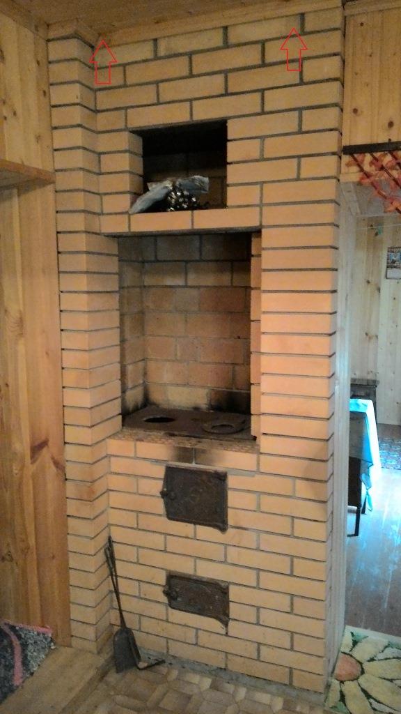

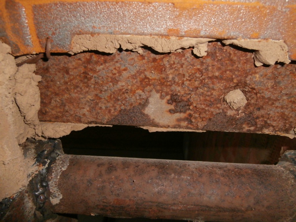

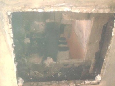

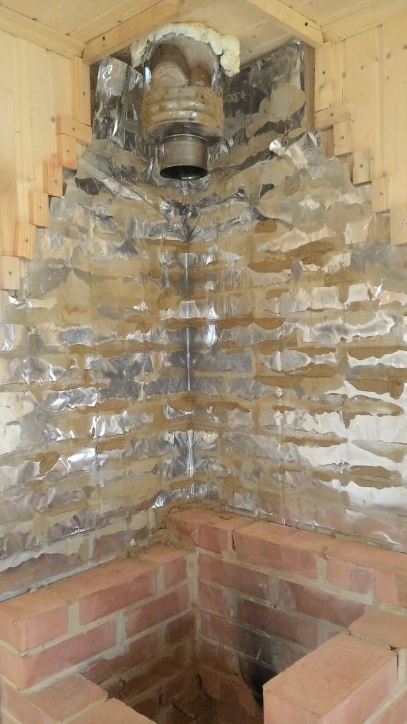

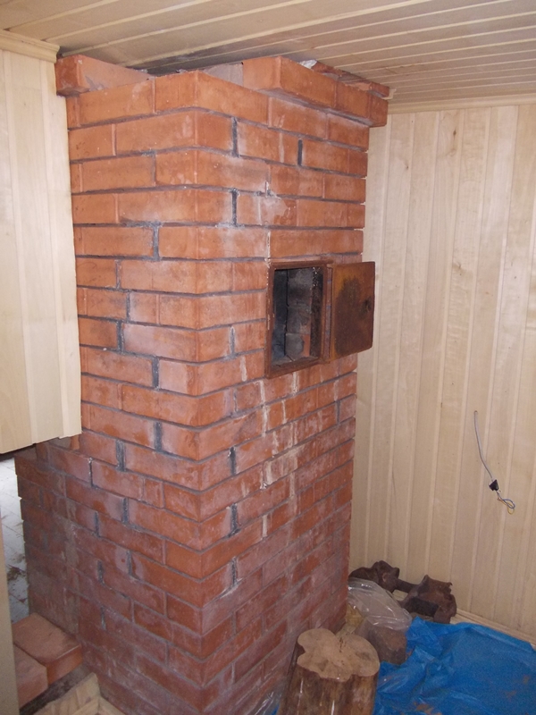

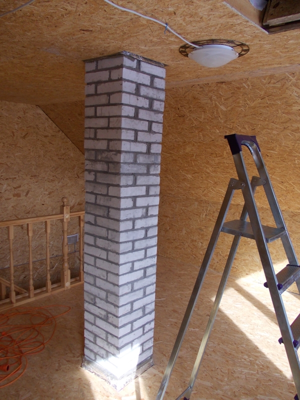

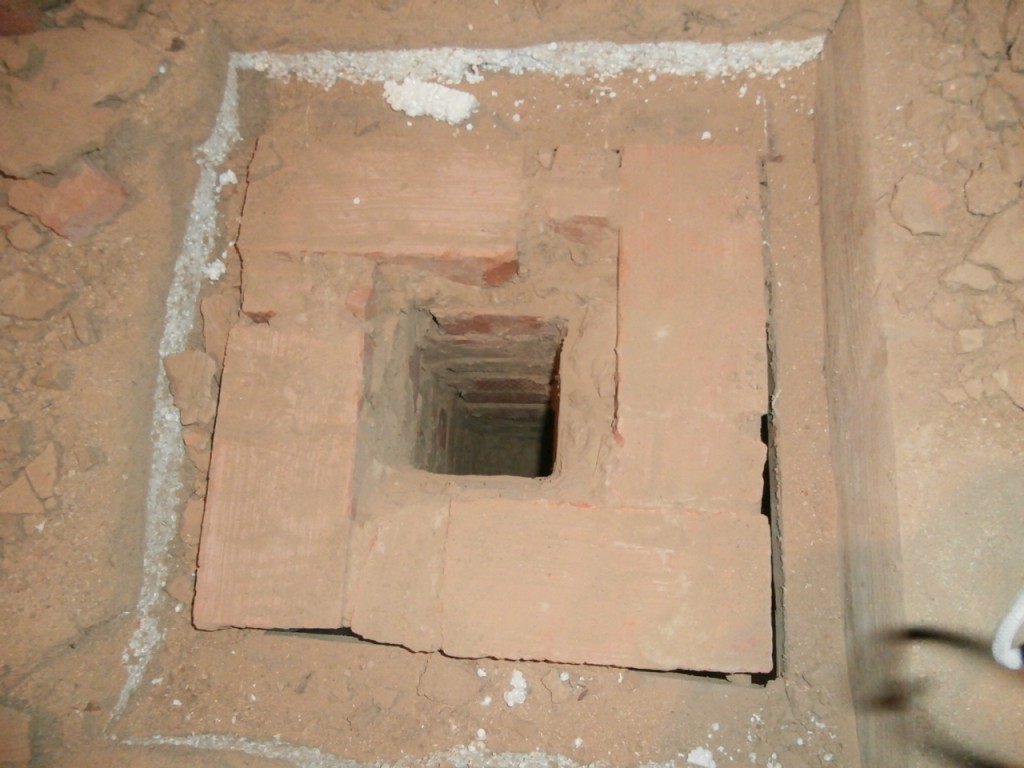

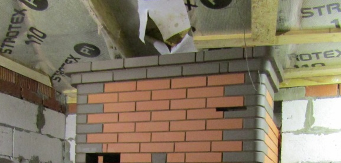

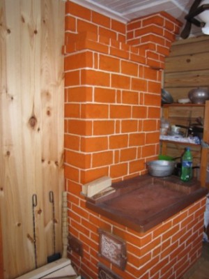

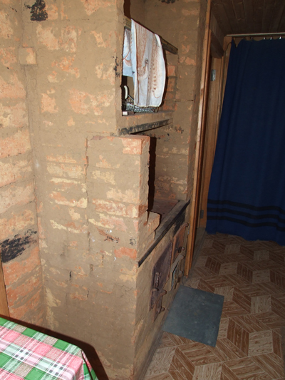

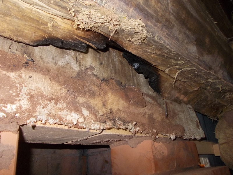

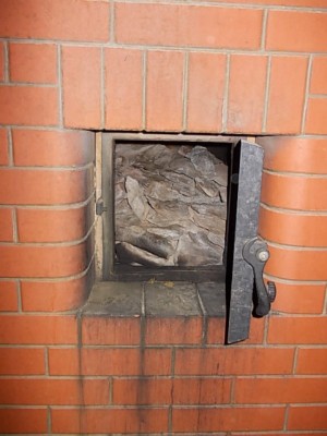

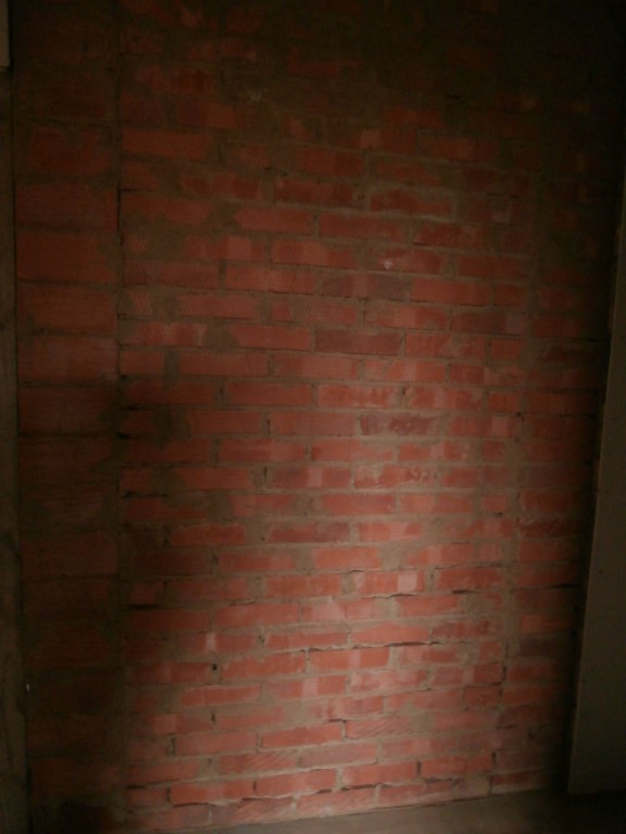

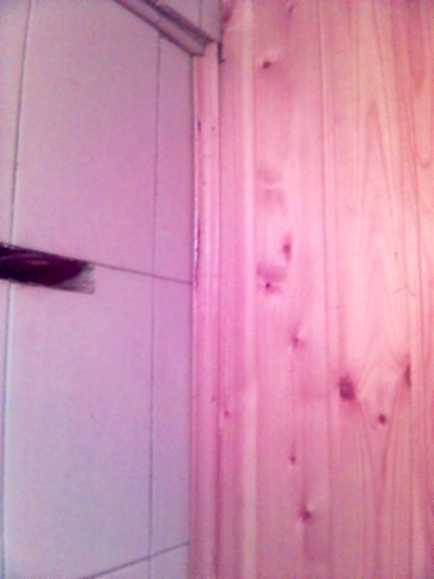

Серьёзные ошибки при строительстве.Эта тема поможет избежать серьёзных ошибок при строительстве печей. Ведь у каждого есть такой опыт. Делитесь. Прикркпляю первое фото на котором видно, что зозор на усадку сруба был выбран неверно. Дом висит на вентиляционной решётке, её не выдрать без нарушения целостности облицовки.
(решётка вентиляции отсечки, не путать с выходом горячего воздуха из камина).
Сообщения: 10151

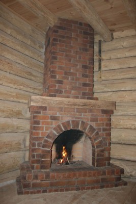

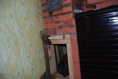

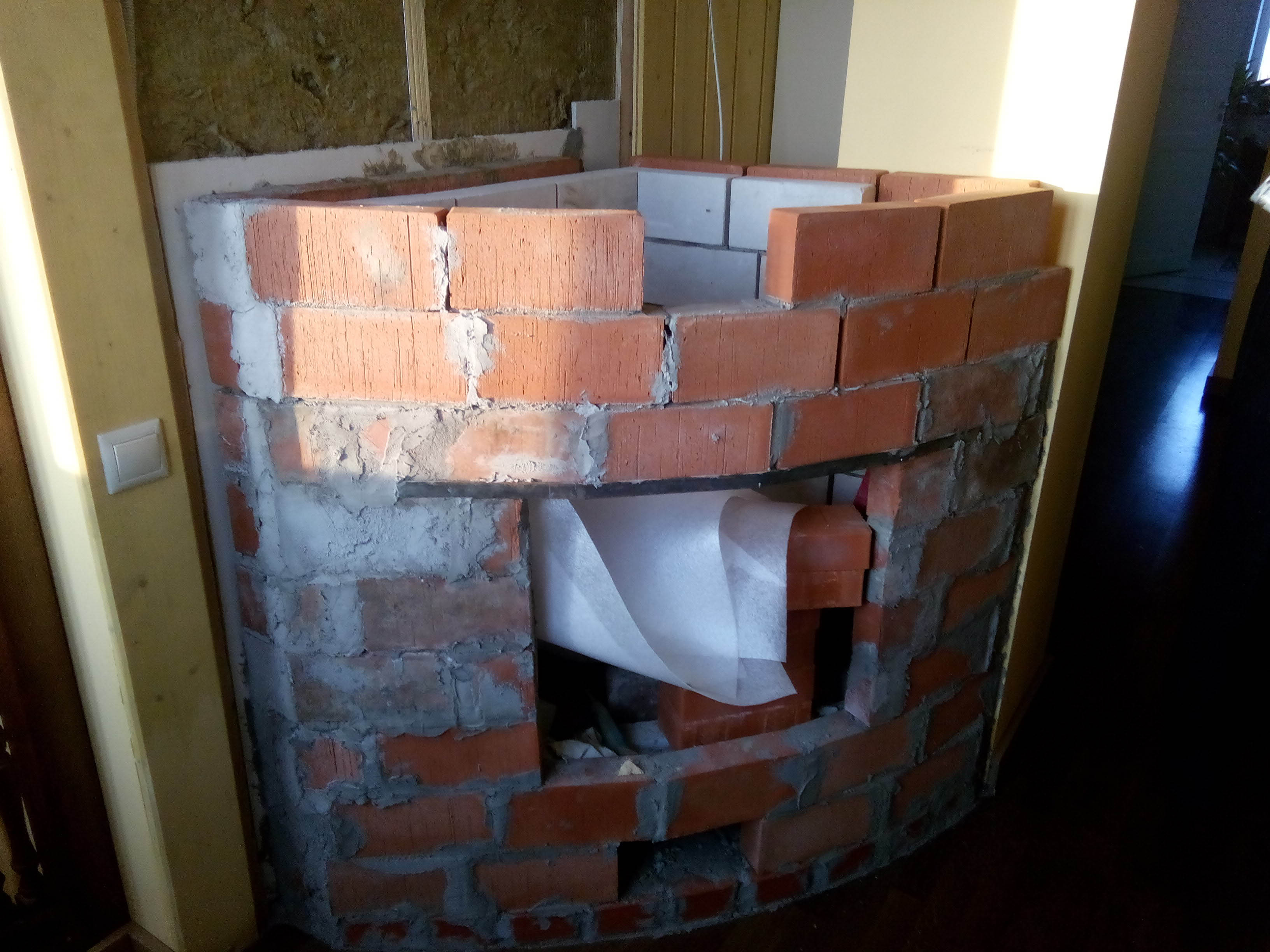

и так бывает
Для увеличения нажать на фото

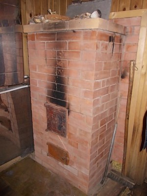

Сообщения: 10151

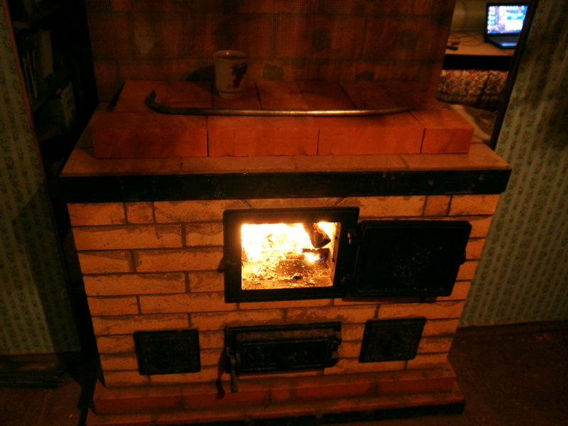

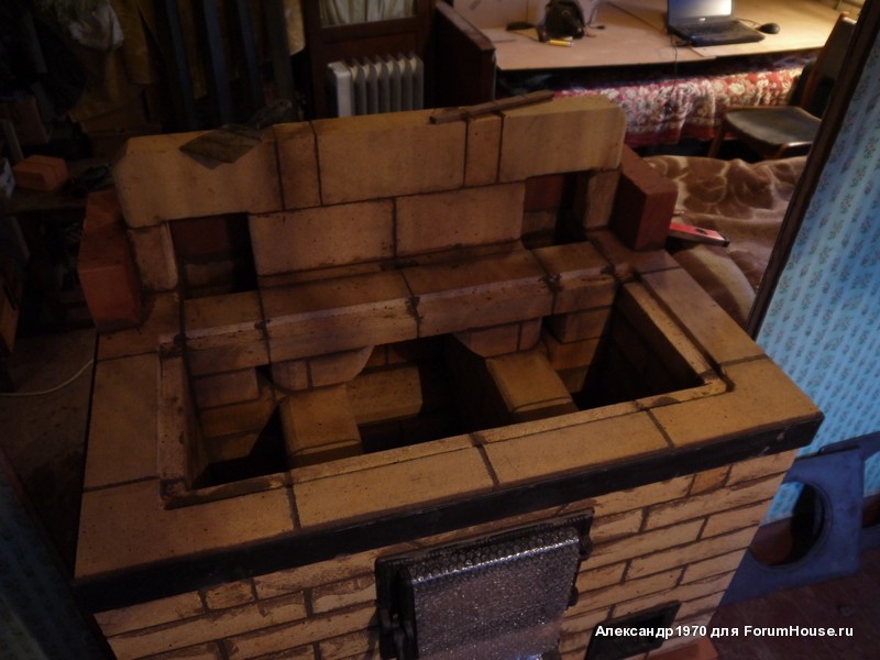

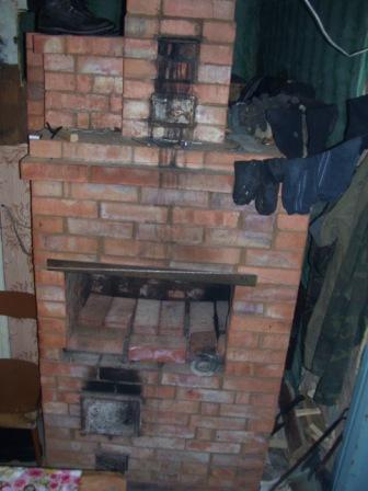

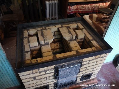

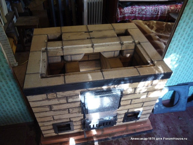

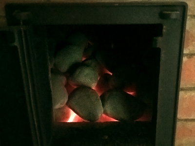

СообщениеДобавлено: Пт 19 Май 2006, 19:27 Ответить с цитатойВернуться к началу

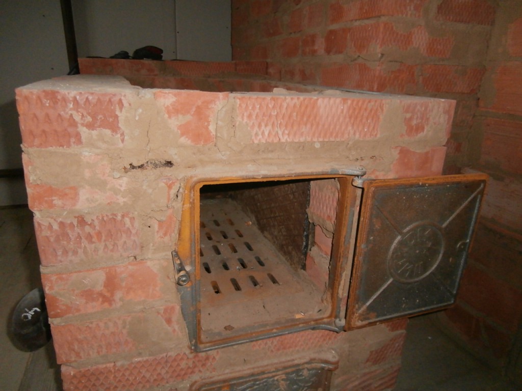

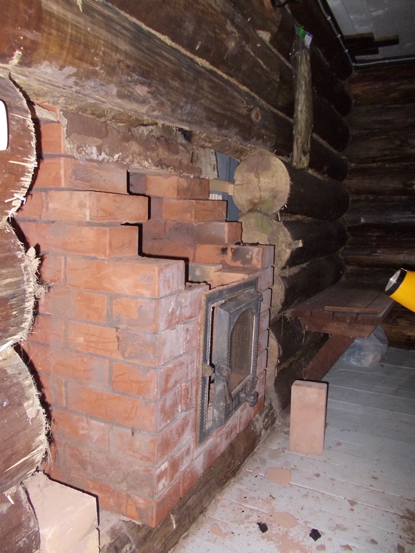

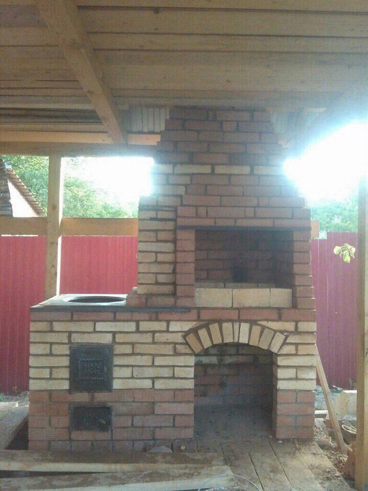

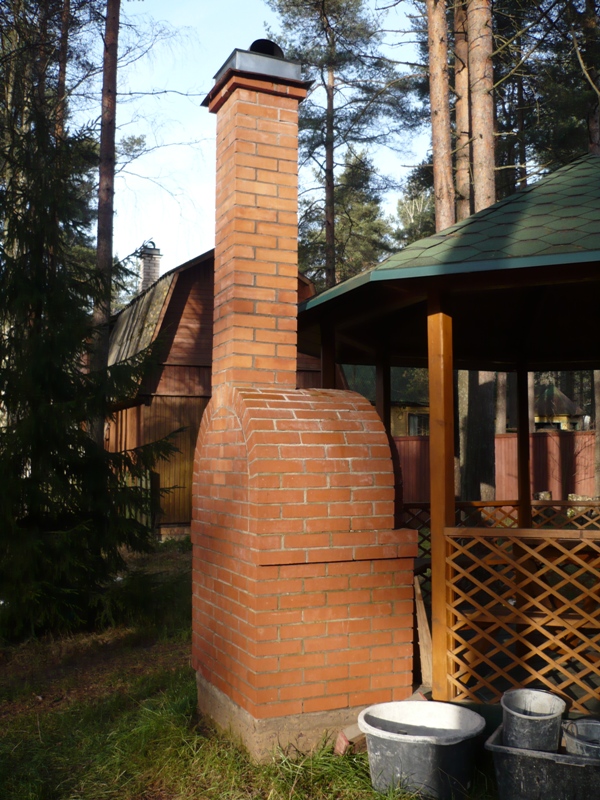

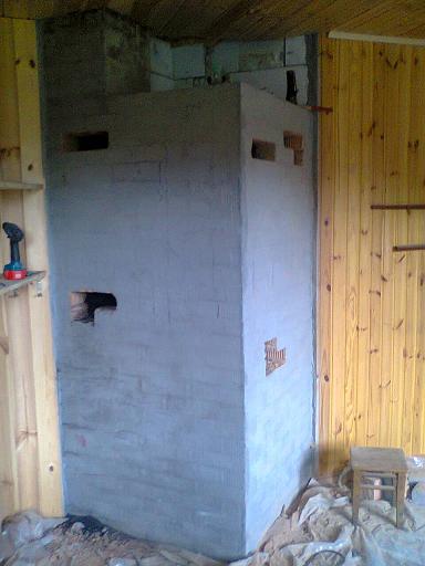

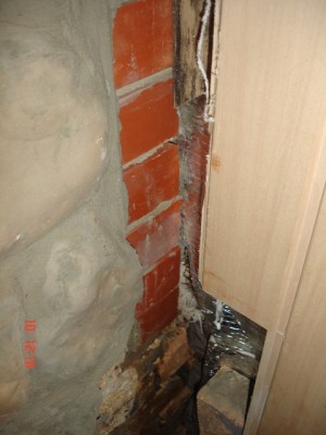

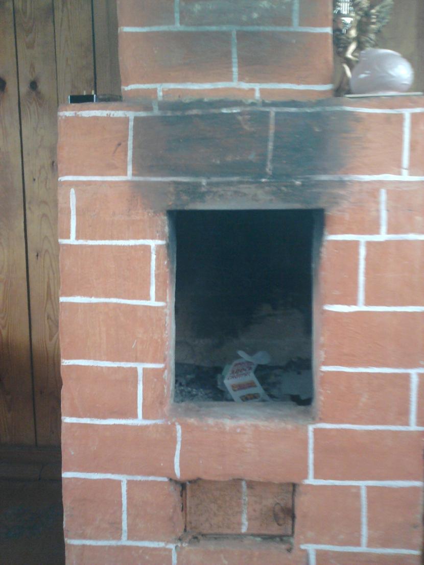

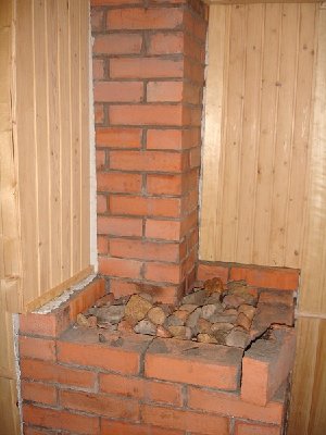

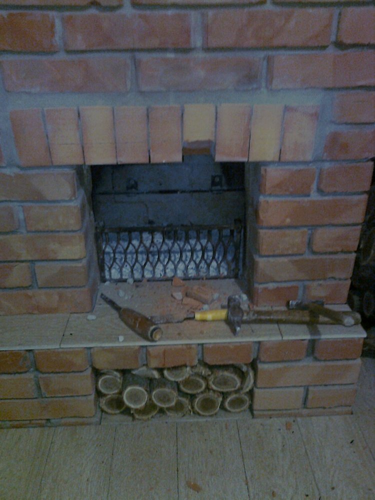

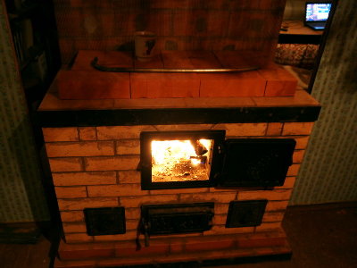

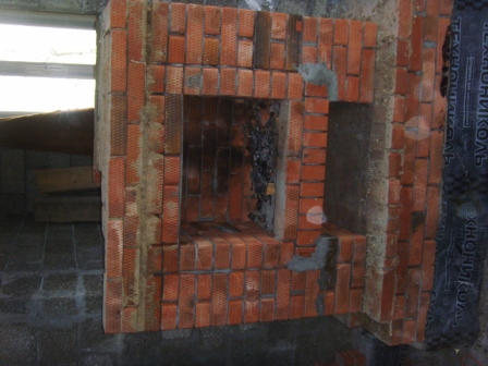

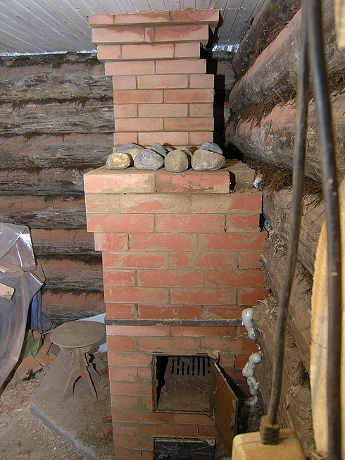

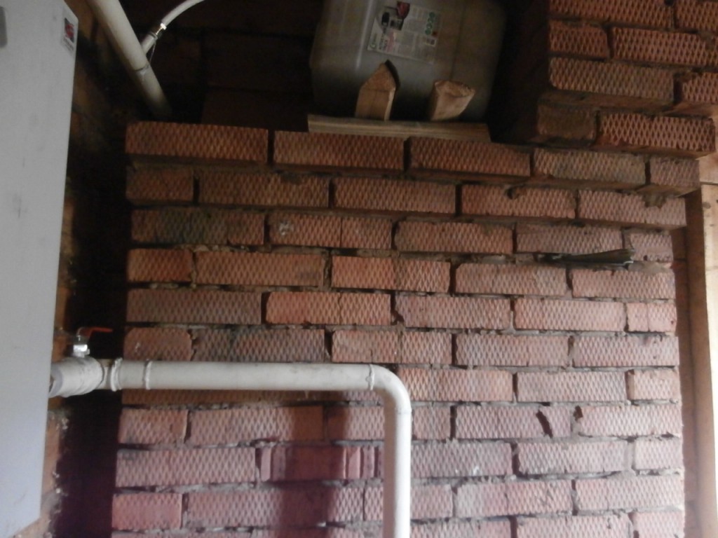

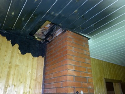

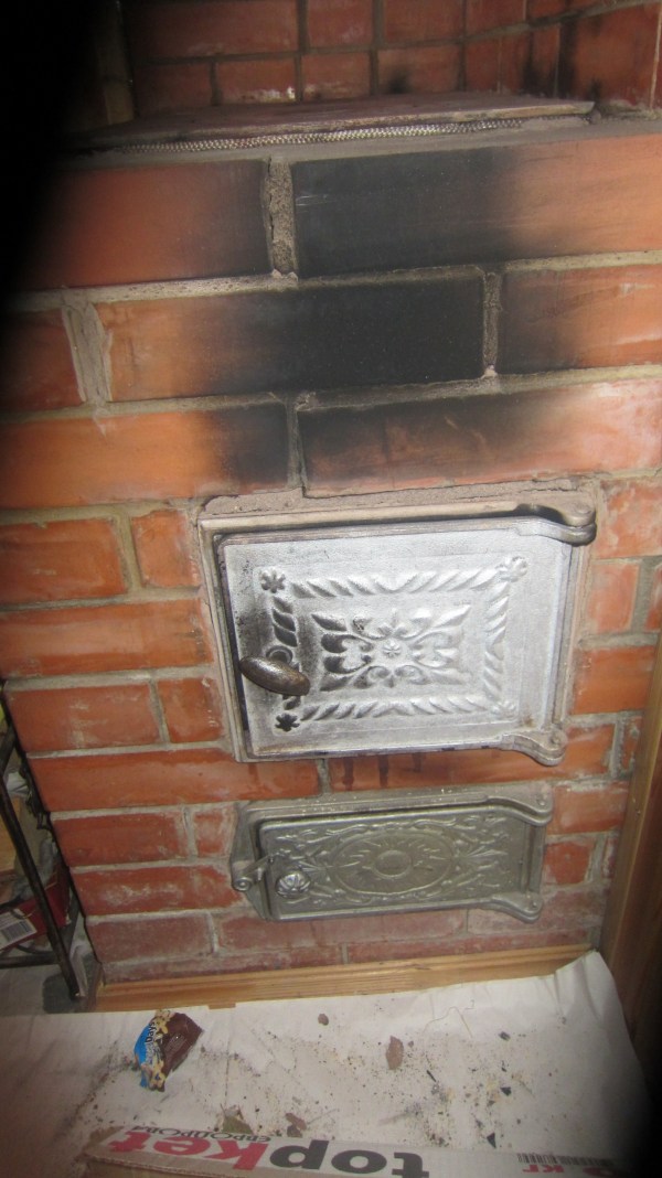

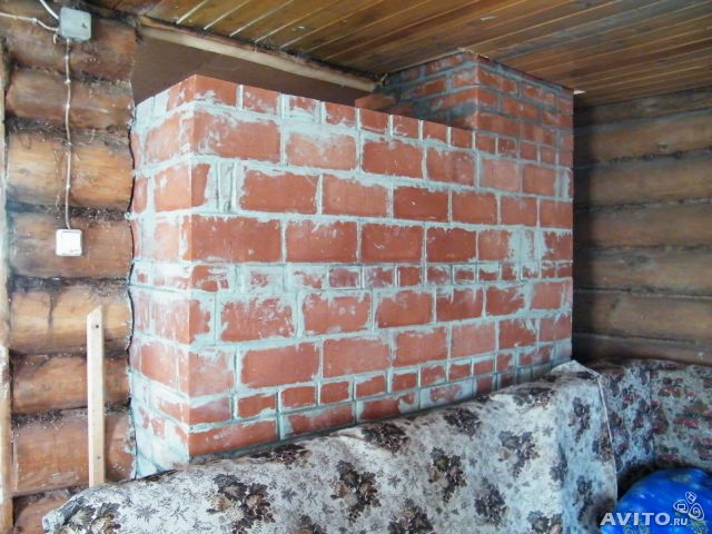

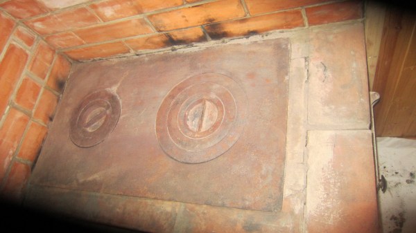

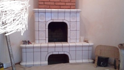

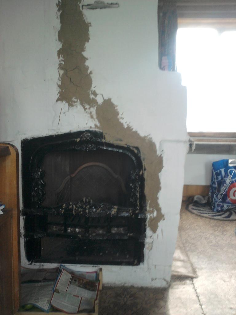

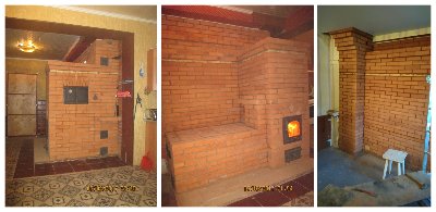

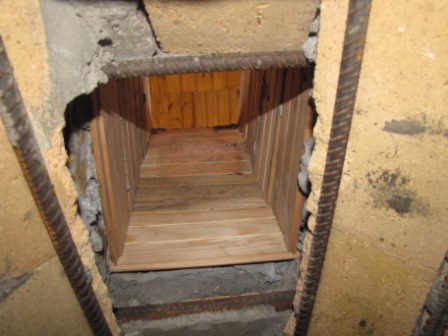

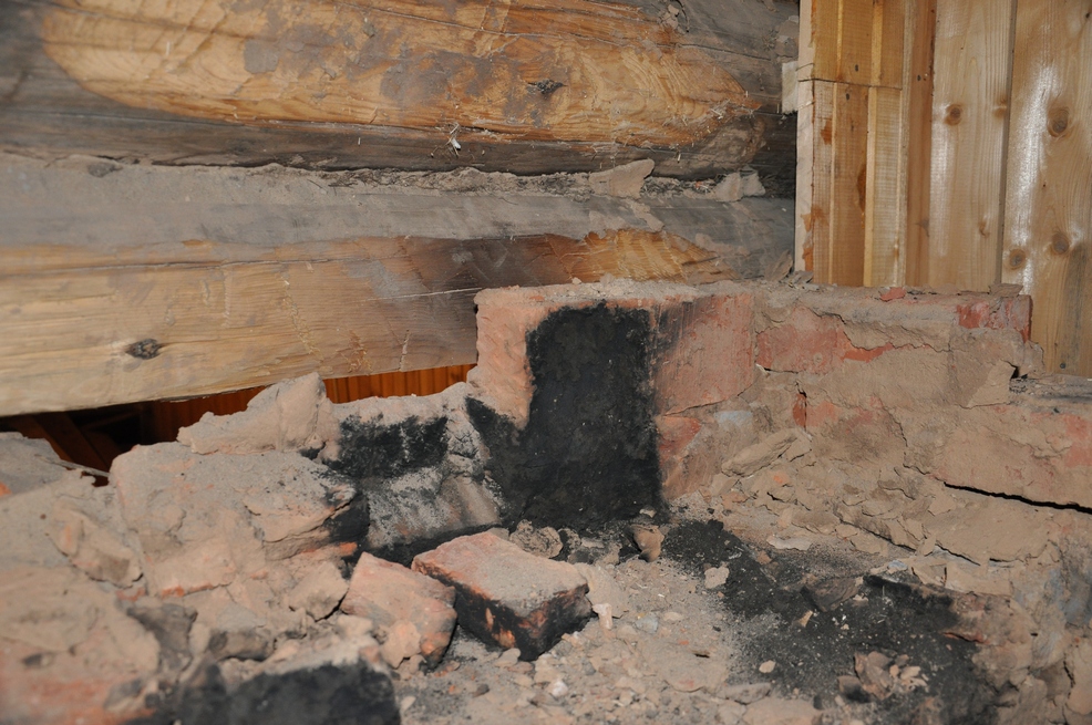

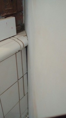

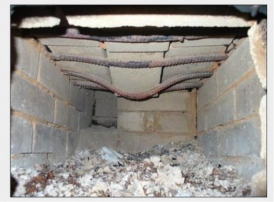

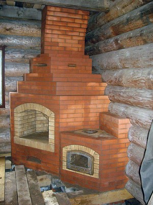

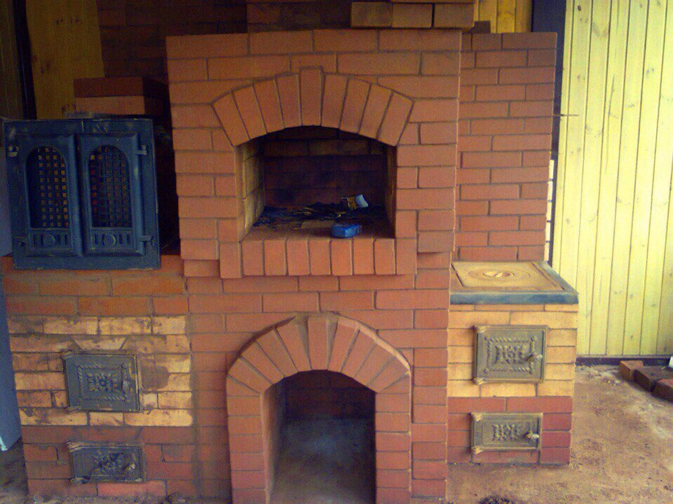

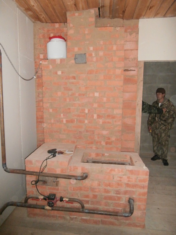

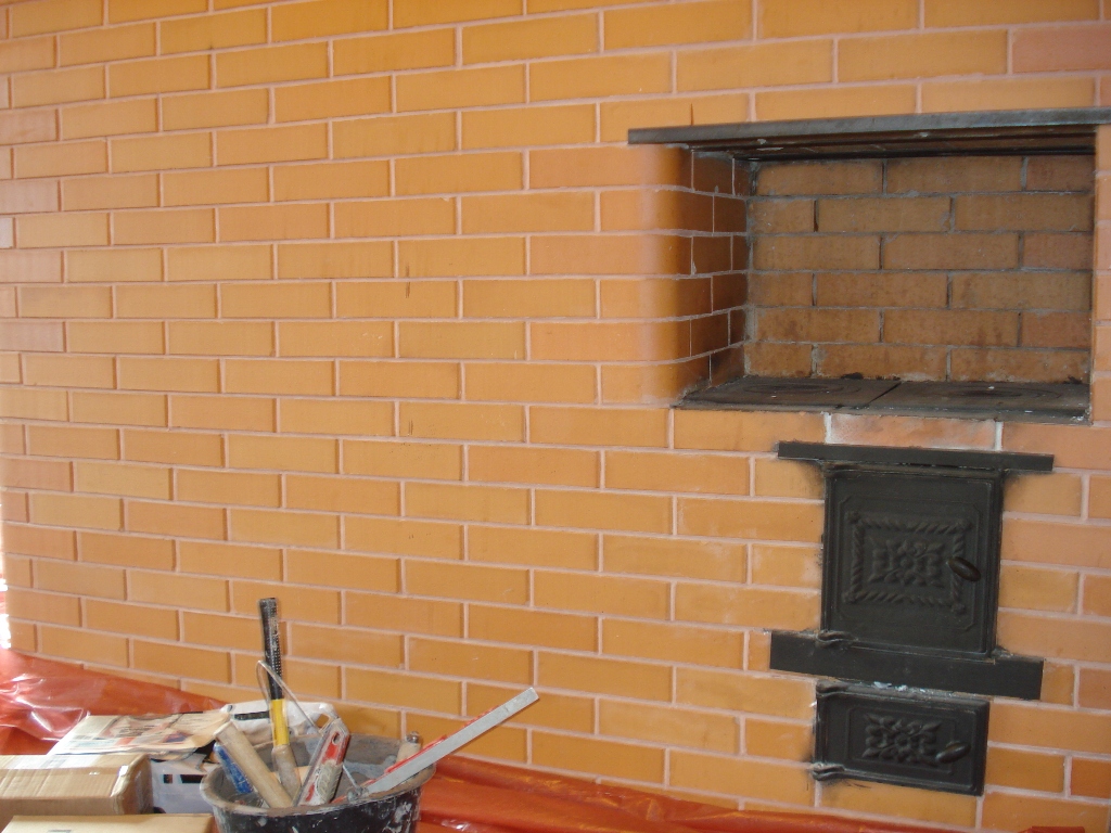

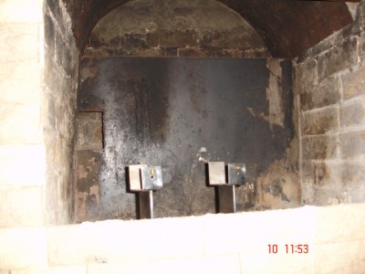

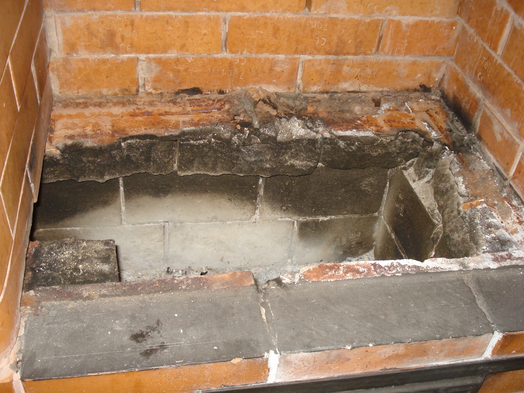

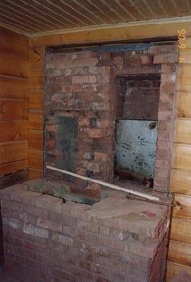

расположение печи банной на основе отопительно-варочной конструкции и переделка - вся печь в парной
Для увеличения щелкни по фото
 Размер файла:  47.18 КБ
 Просмотров:  4499 раз(а)

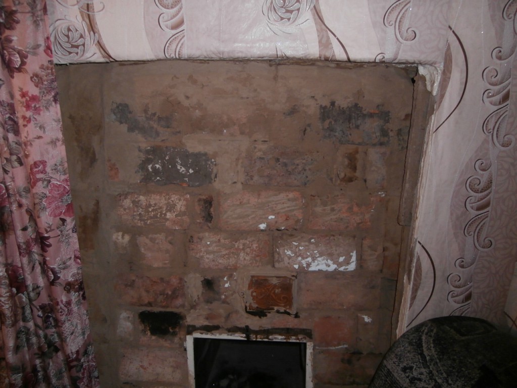

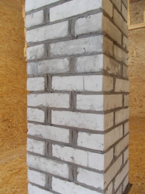

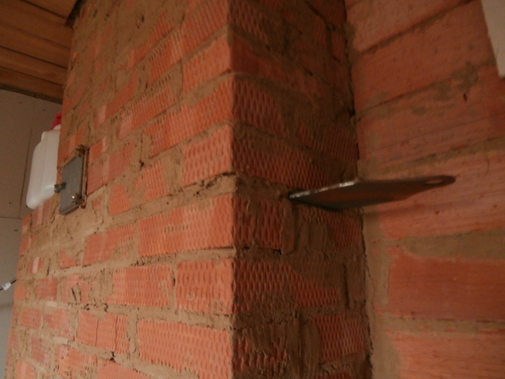

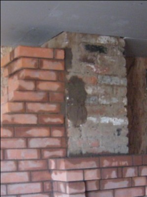

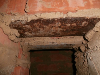

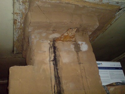

СообщениеДобавлено: Ср 24 Май 2006, 06:03 Ответить с цитатойВернуться к началу

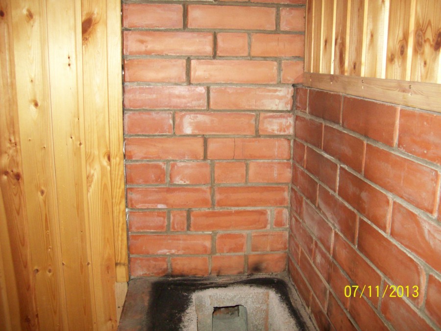

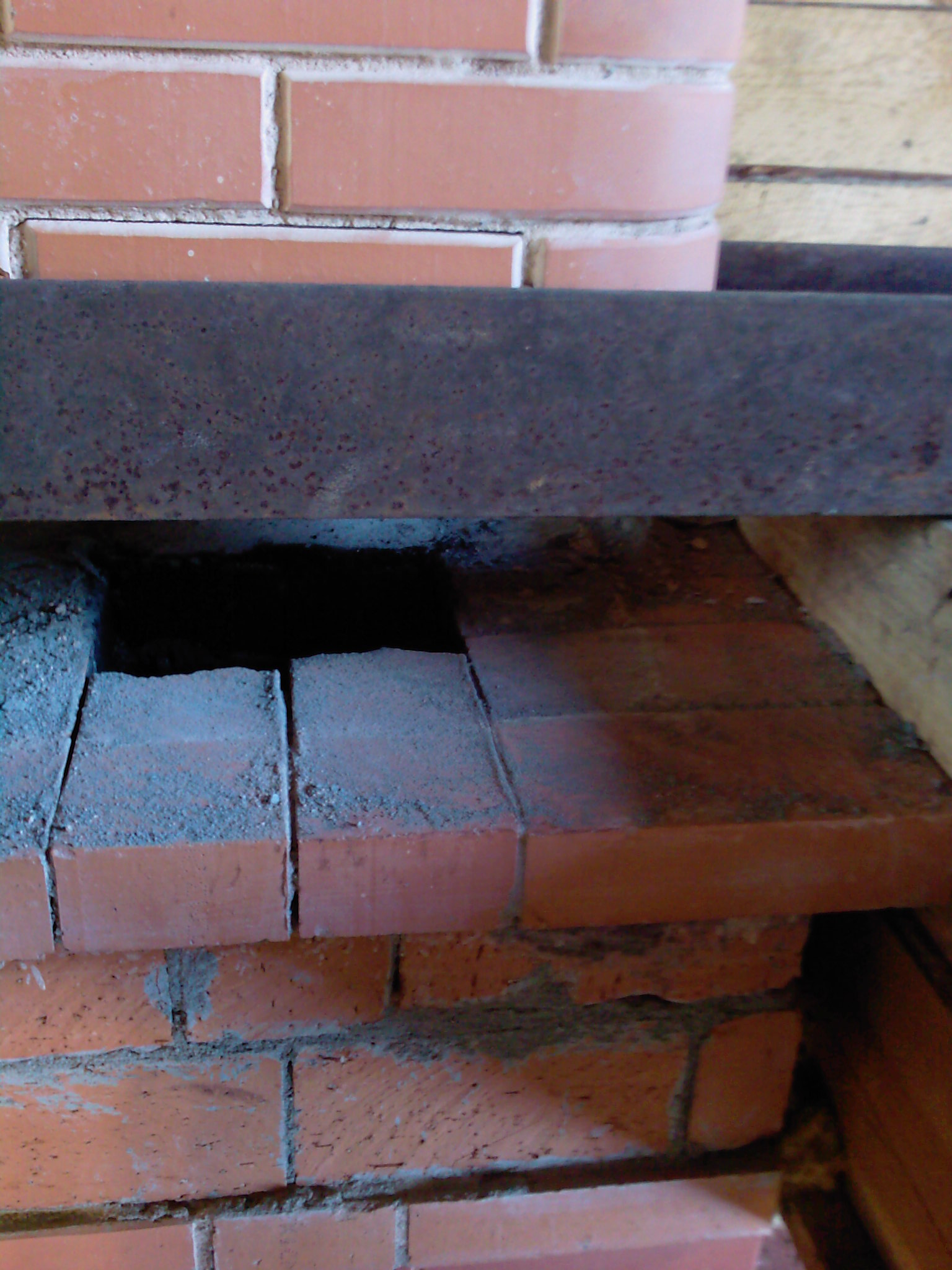

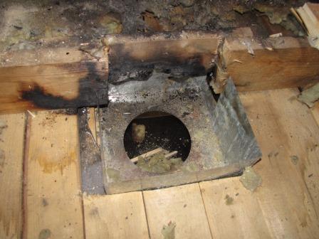

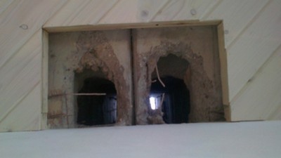

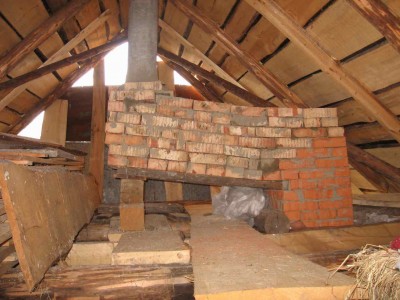

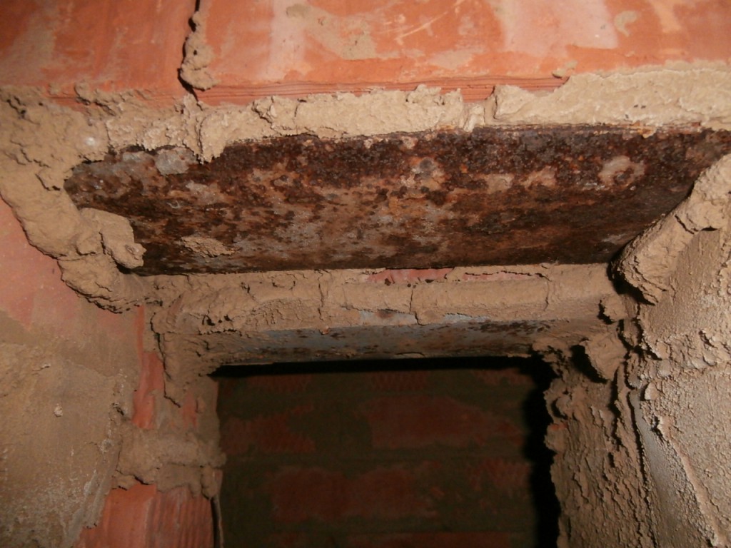

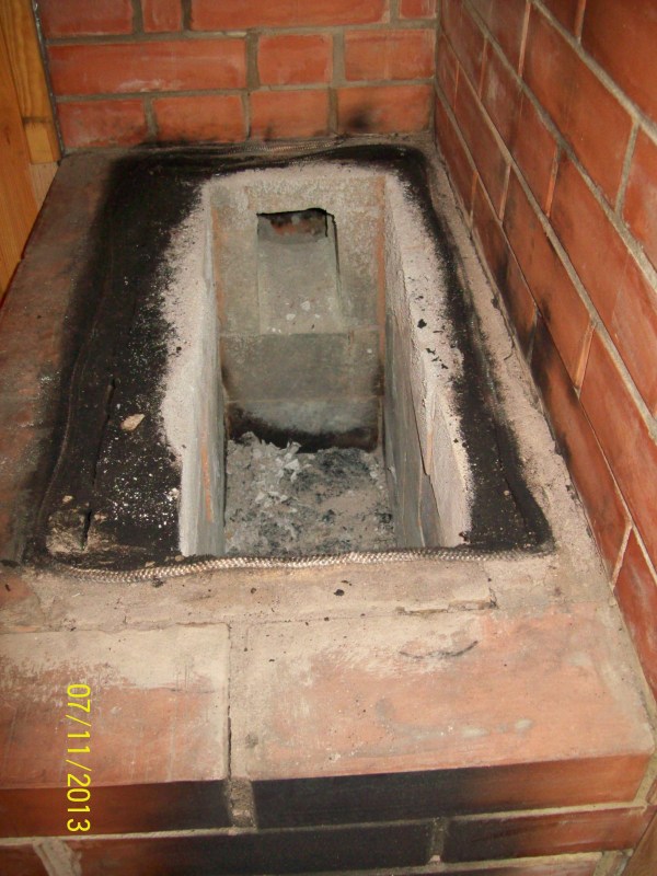

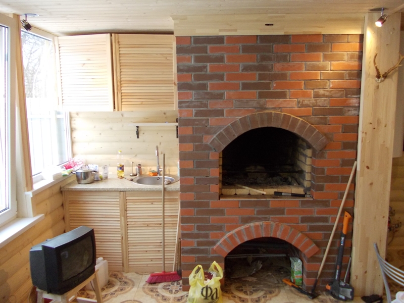

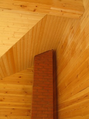

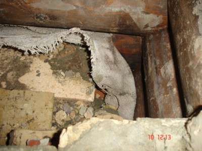

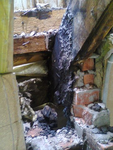

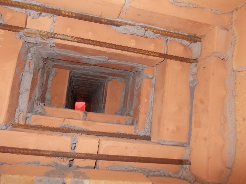

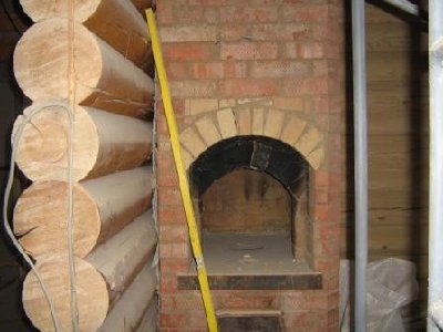

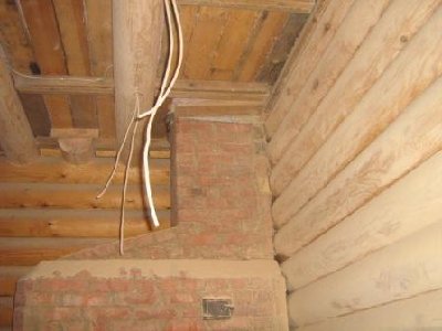

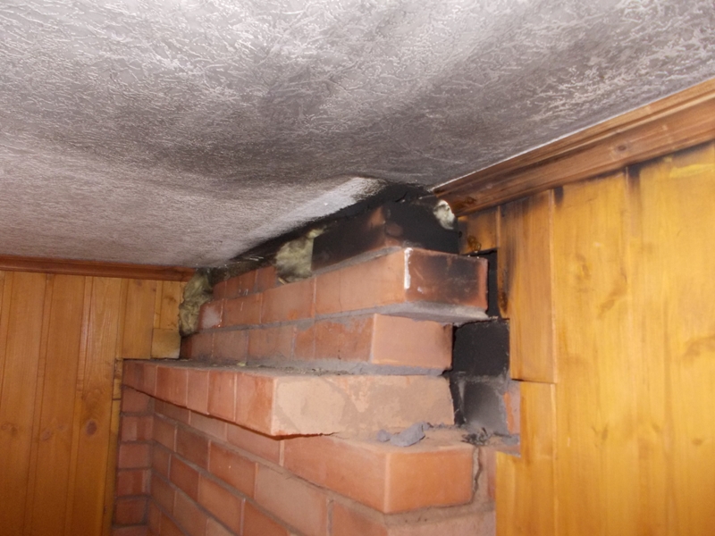

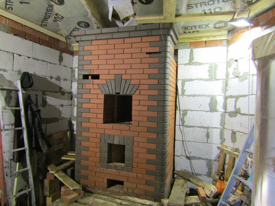

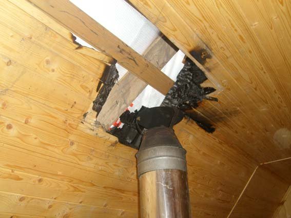

Противопожарная разделка.
 Размер файла:  43.32 КБ
 Просмотров:  2602 раз(а)

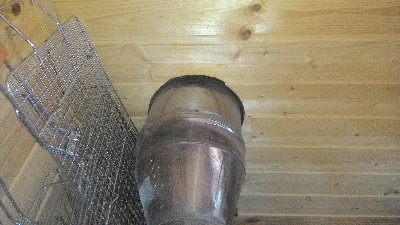

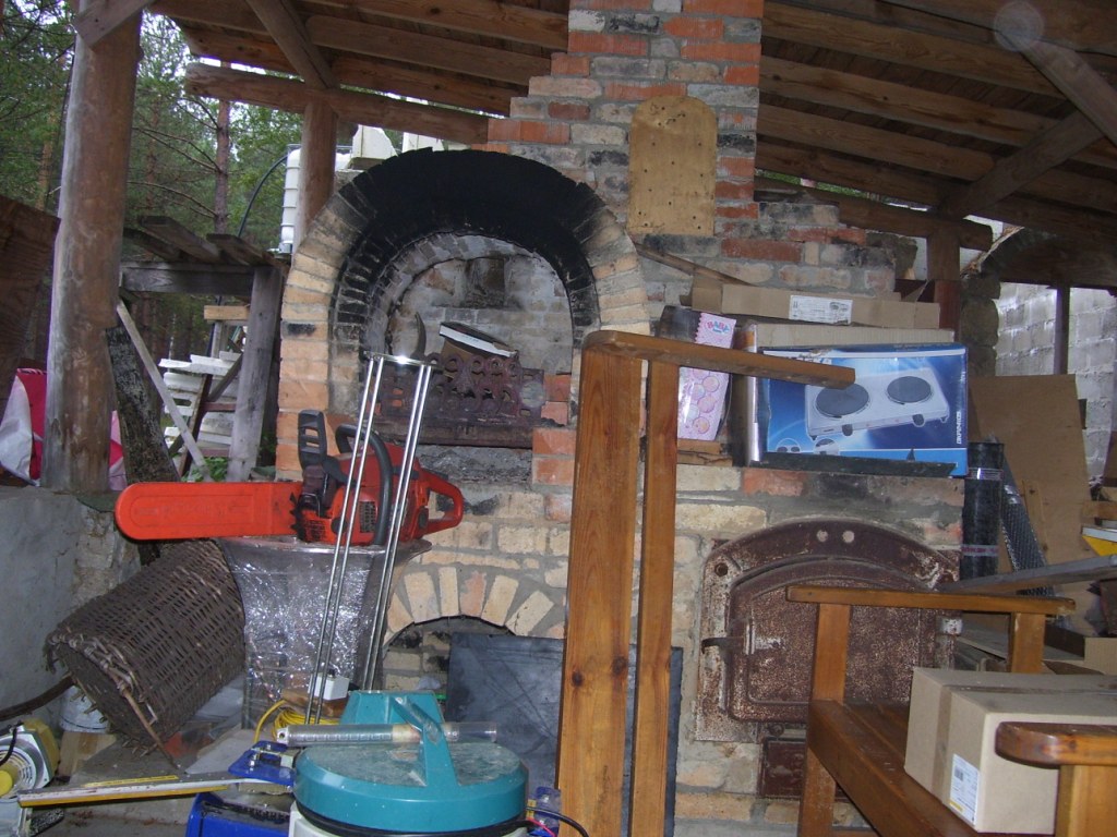

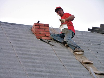

СообщениеДобавлено: Ср 24 Май 2006, 06:04 Ответить с цитатойВернуться к началу

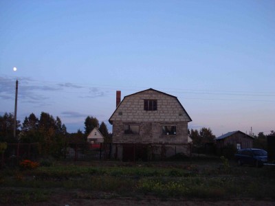

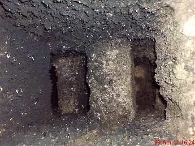

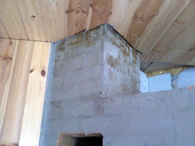

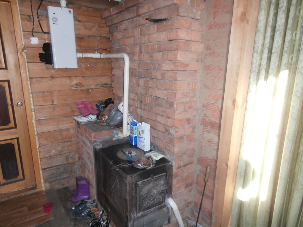

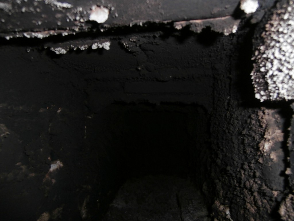

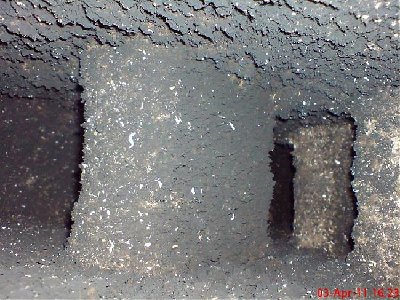

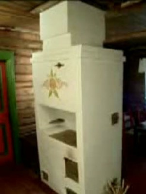

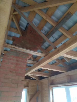

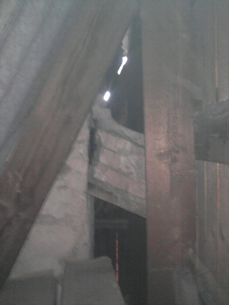

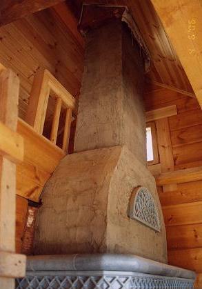

Труба печи (снято в темноте).
Труба из асбоцементная, к ней на первом этаже печка и на втором этаже камин посоеденены, камин не смог снять слишком темно.
 Размер файла:  122.64 КБ
 Просмотров:  2529 раз(а)

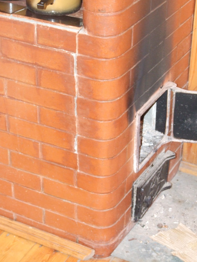

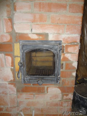

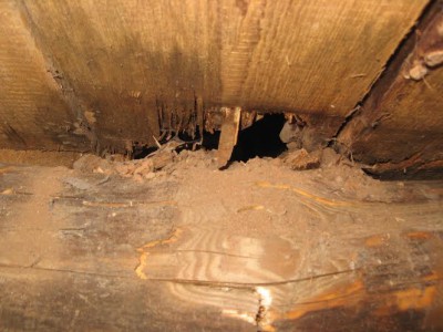

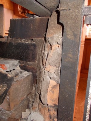

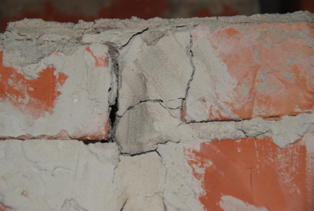

Основная ошибка, с которой пришлось сталкиваться - заливают фундамент печи вплотную к фундаменту дома. От разницы усадки печь, бывает, лопается.
А один раз по неопытности поверил заказчику и поставил тяжёлый (около 6 тонн) камин на деревянный пол, лежащий на толстых (40 см) лагах. Лаги подпёрли кирпичными столбиками. Зашёл туда через 3 года - все полы выгнулись горбом. Скорее всего камин спрессовал и полы и лаги.

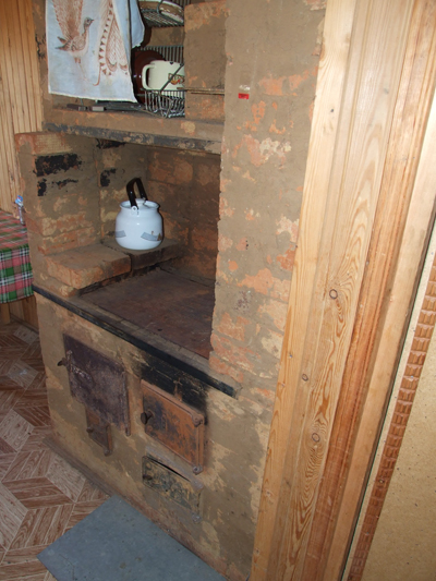

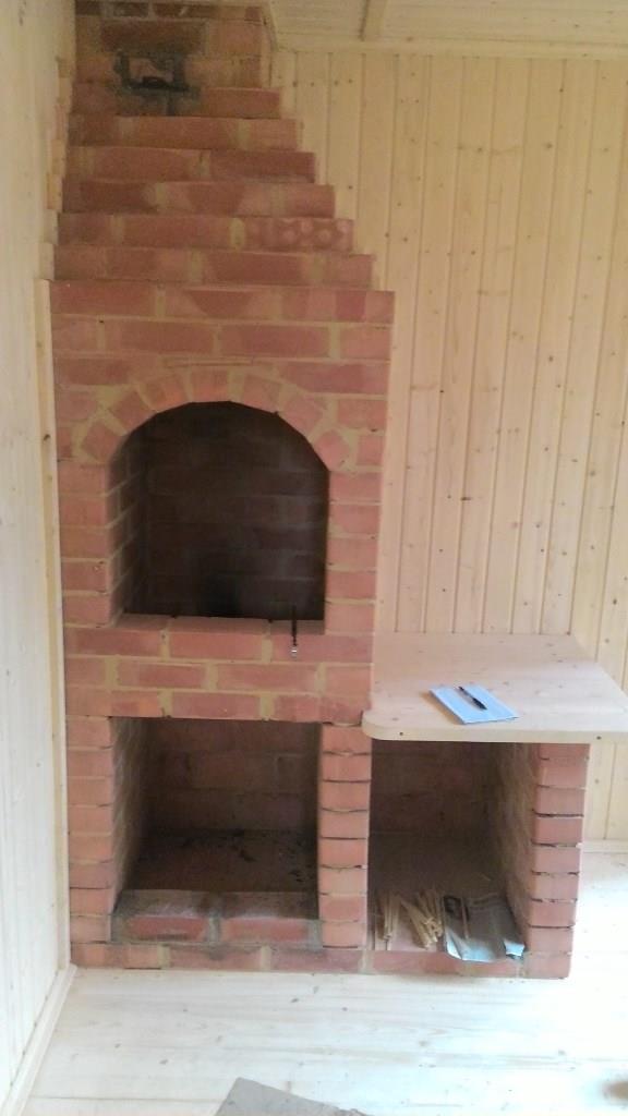

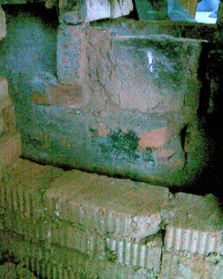

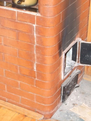

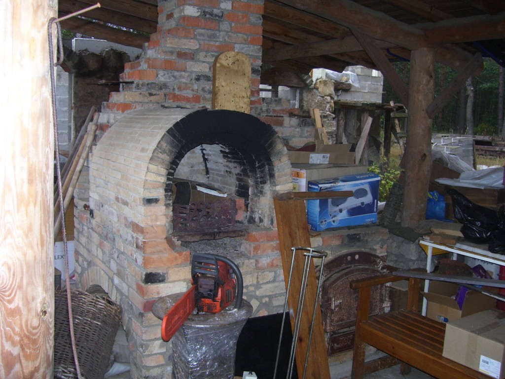

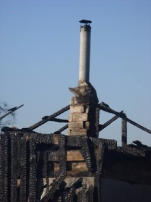

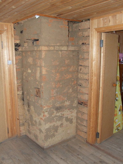

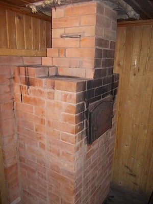

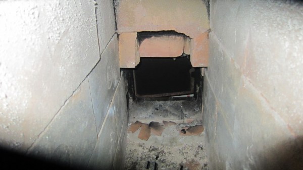

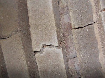

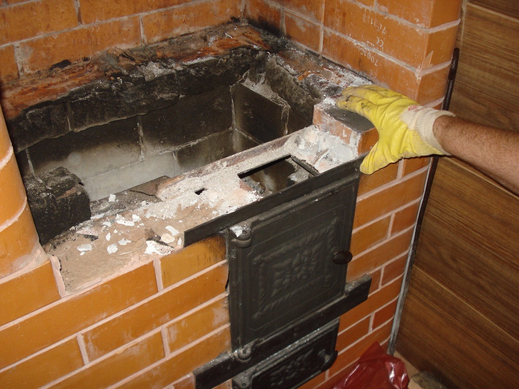

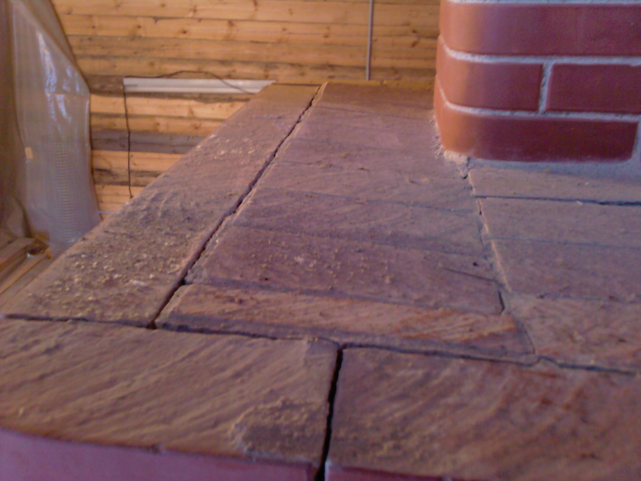

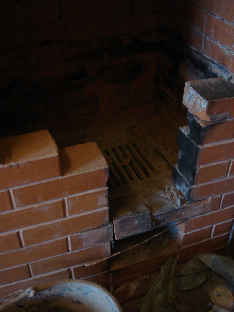

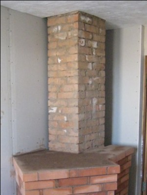

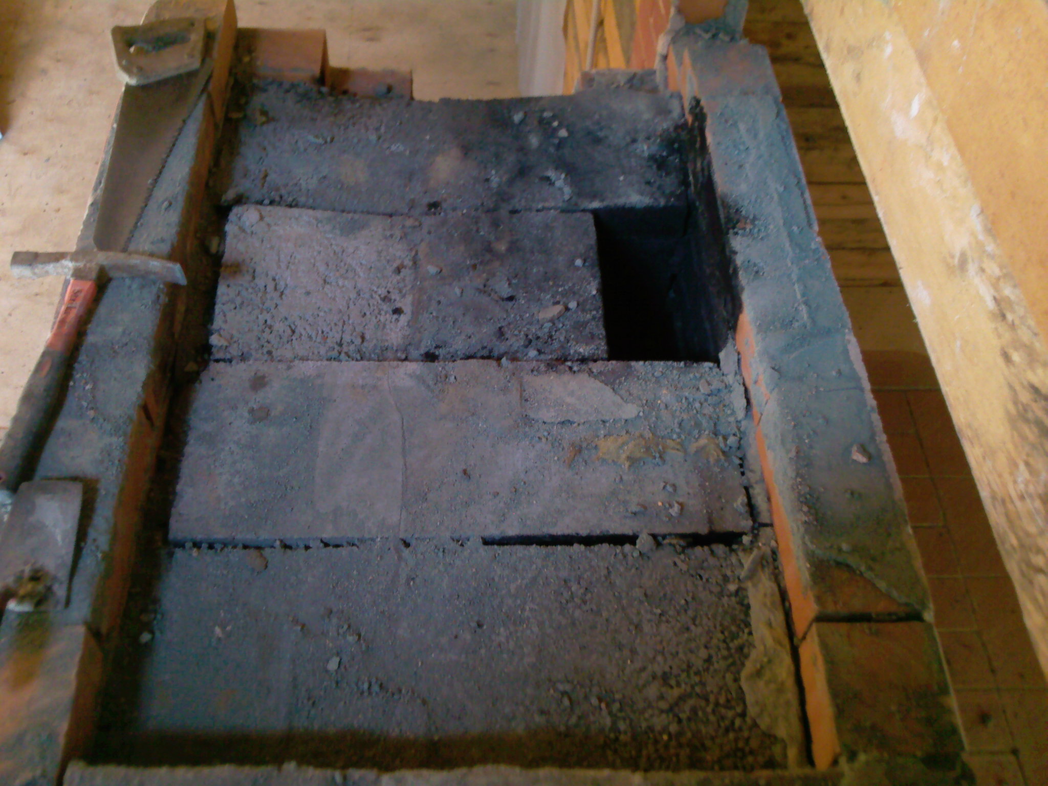

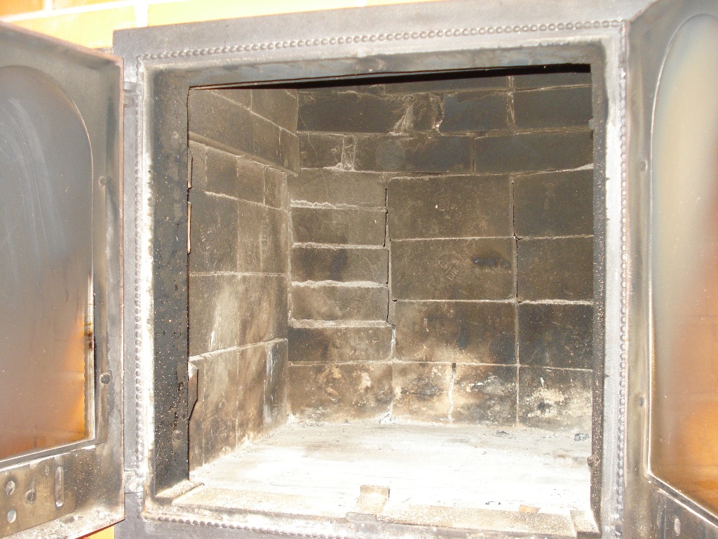

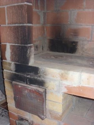

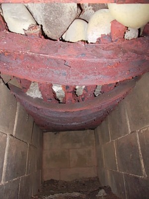

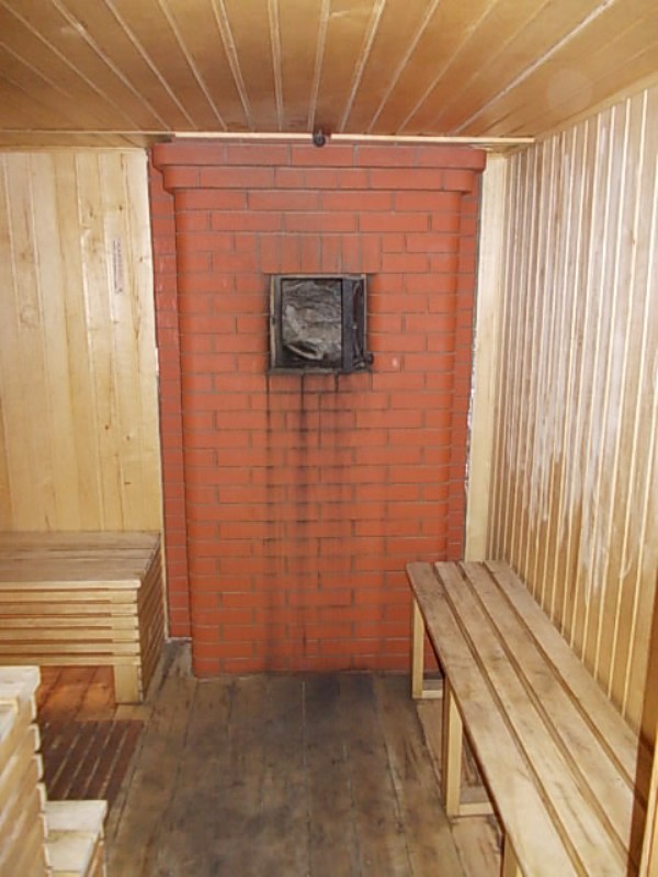

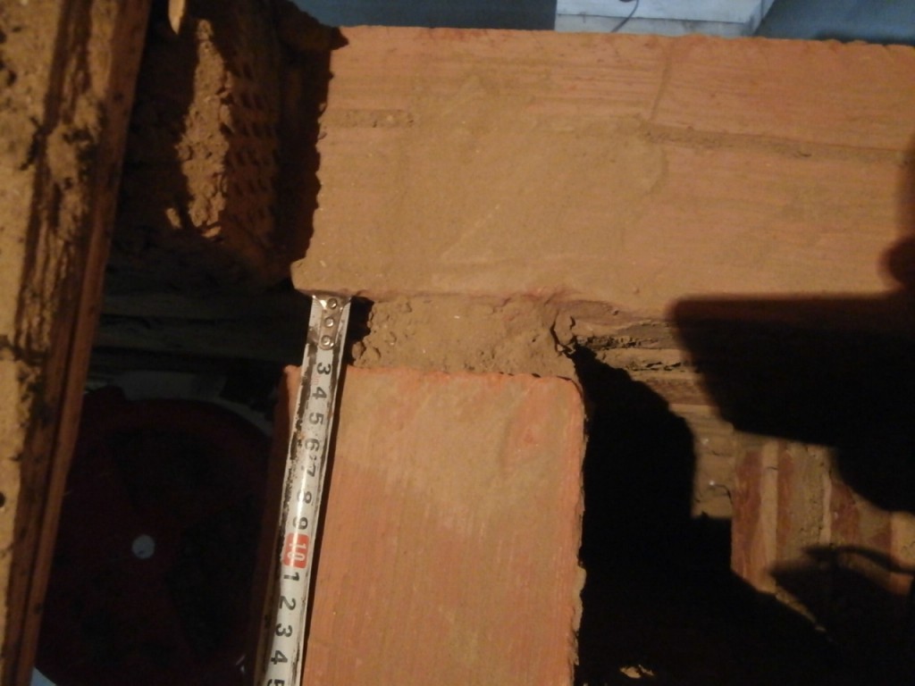

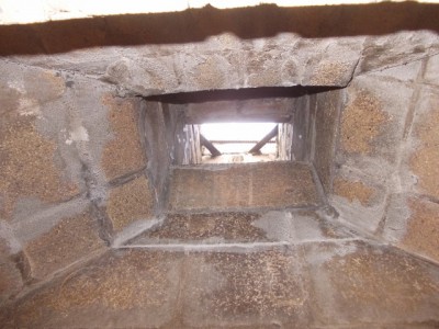

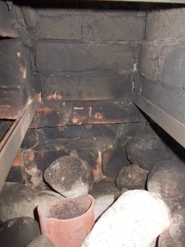

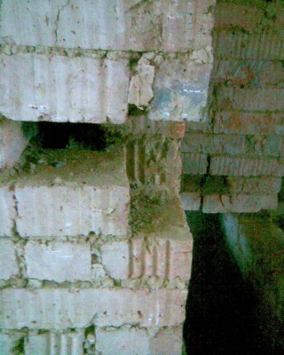

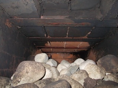

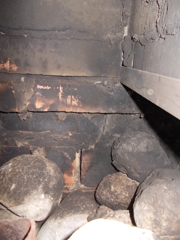

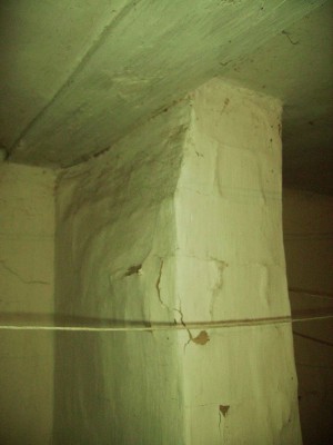

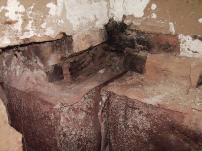

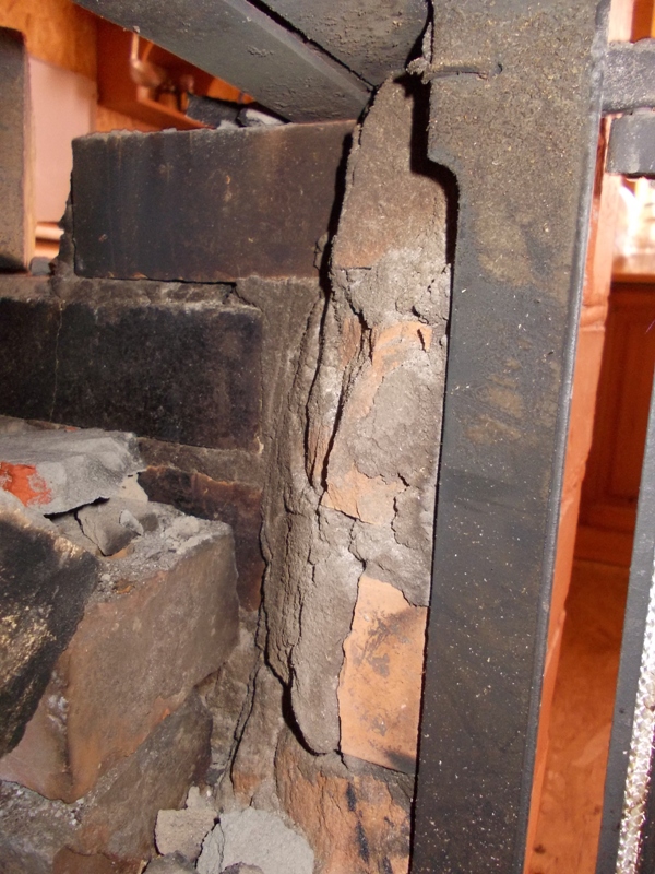

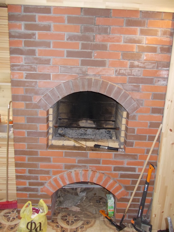

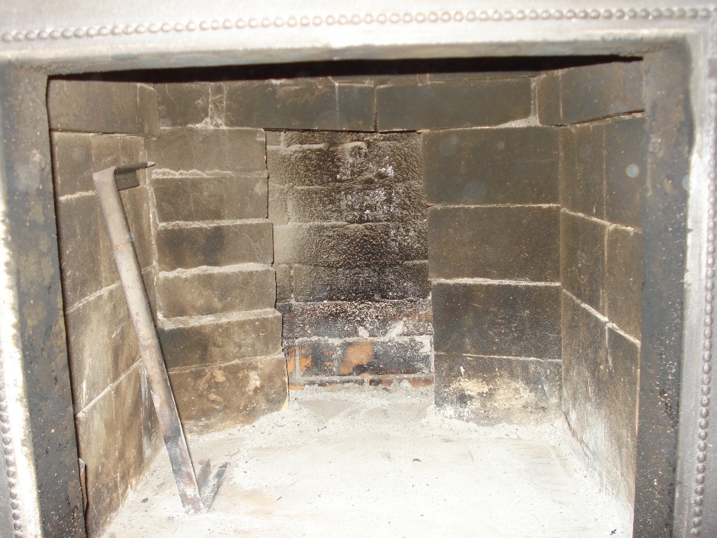

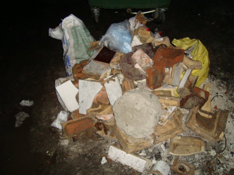

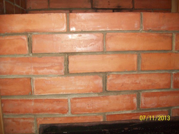

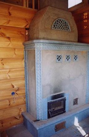

Хочу начать такую тему, потому как больно смотреть, как в очень добротной бане (заказана в Финляндии за 1,5 мл. руб) сделана "печь-каменка" печником...
Нелзя такое делать, которое рассыпается через две топки...
В качестве облицовки использованы изразцы из Германии...
А еще обратите внимание на разделку трубы...
Вот будем все это разбирать и класть новую печь... Куда изразцы-то девать?
 Размер файла:  20.49 КБ
 Просмотров:  3397 раз(а)
Францыч
Сообщения: 558

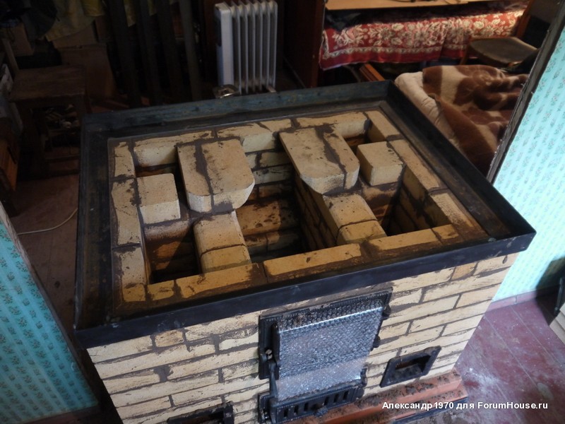

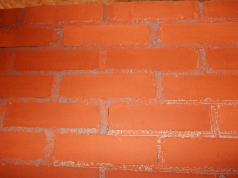

СообщениеДобавлено: Пт 30 Июнь 2006, 14:57 Ответить с цитатойВернуться к началу
Зад печи wink:
 Размер файла:  23.53 КБ
 Просмотров:  2815 раз(а)

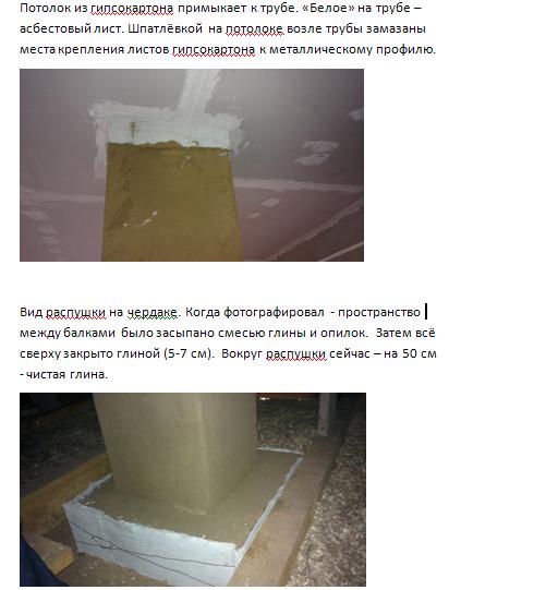

Францыч
Сообщения: 558
СообщениеДобавлено: Пт 30 Июнь 2006, 14:59 Ответить с цитатойВернуться к началу

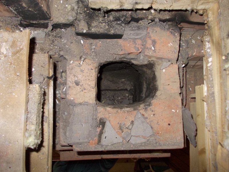

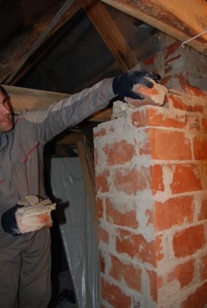

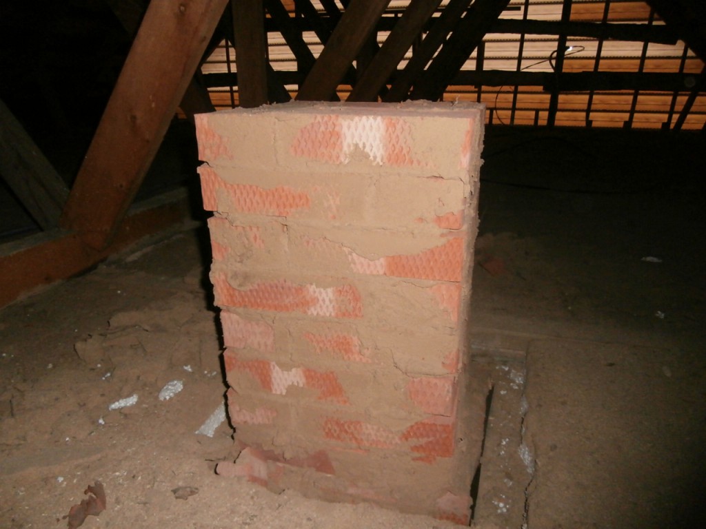

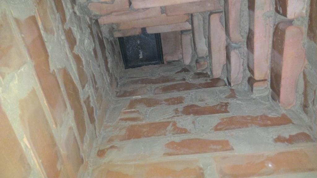

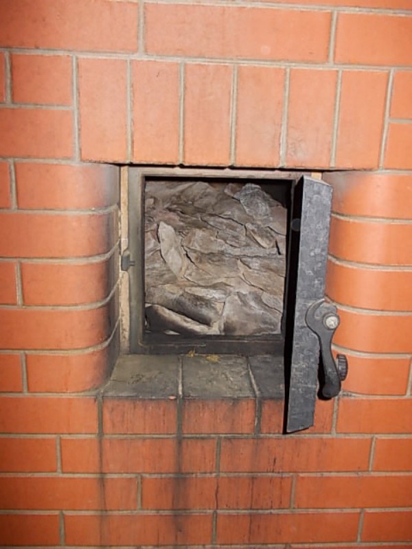

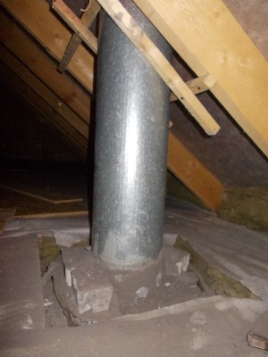

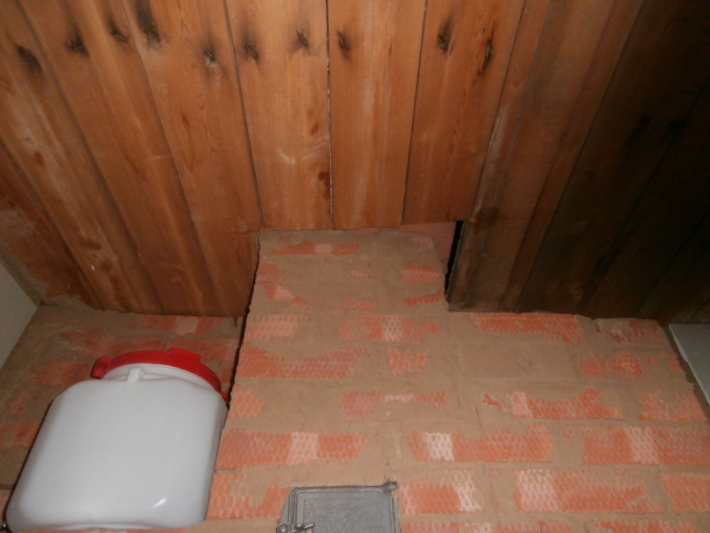

Разделка трубы...
 Размер файла:  20.17 КБ
 Просмотров:  2626 раз(а)

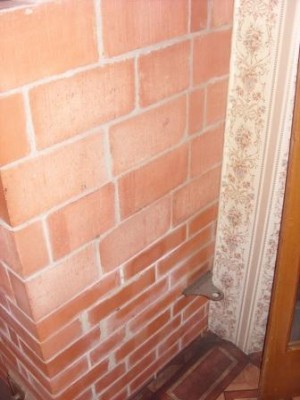

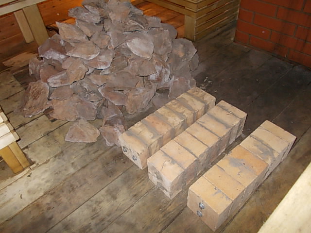

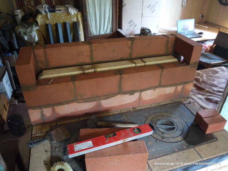

Классика печного дела... Rolling Eyes
прямо в упаковке... wink:
....нет, Вы плохо не думайте , это не моих рук дело ... Laughing Laughing Laughing

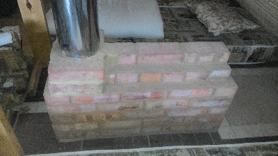

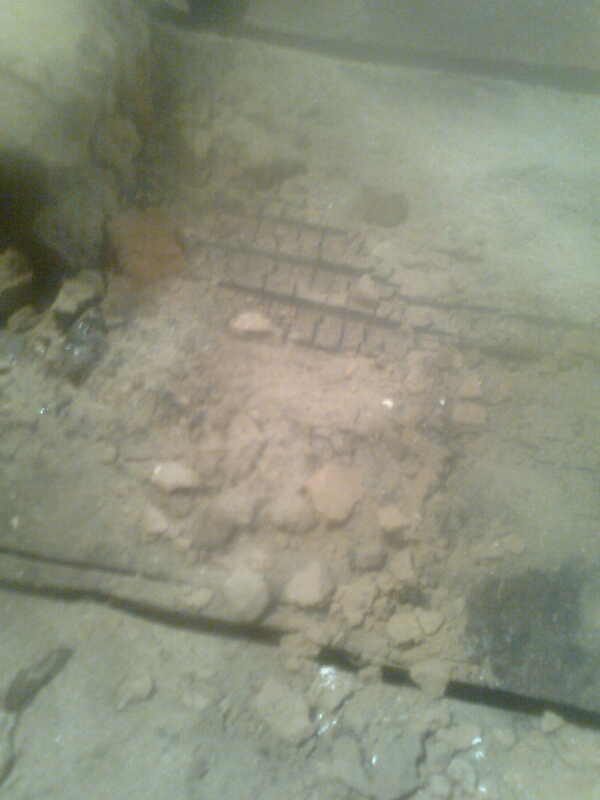

СообщениеДобавлено: Сб 15 Июль 2006, 20:00 Ответить с цитатойВернуться к началу

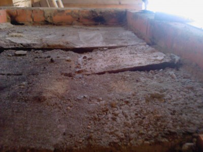

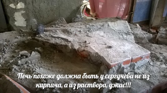

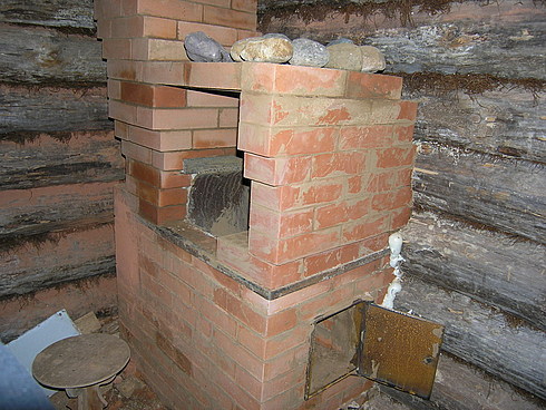

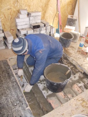

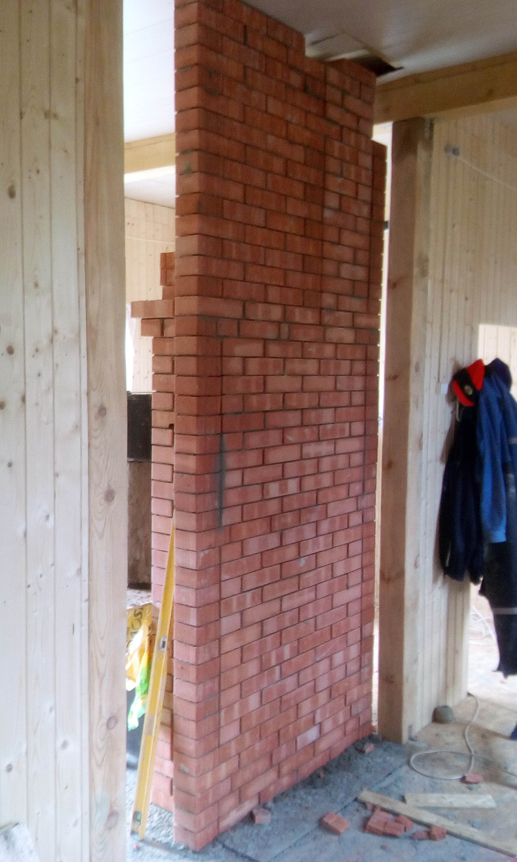

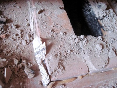

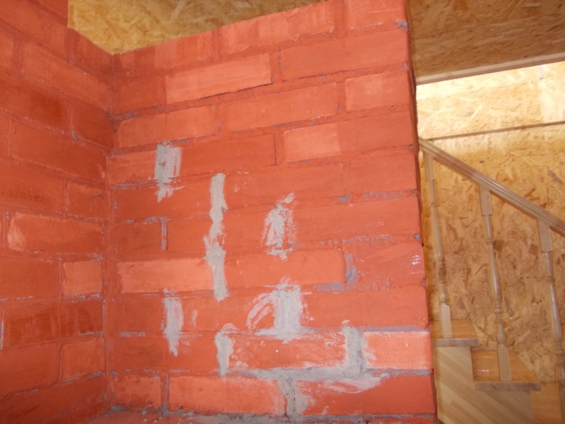

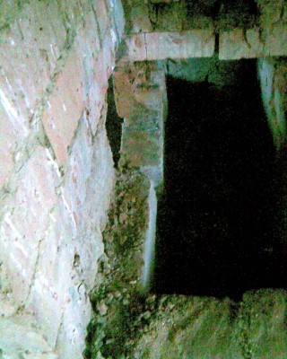

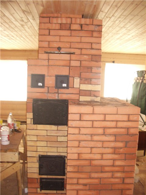

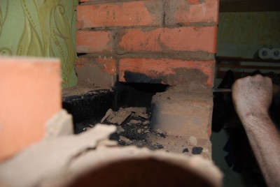

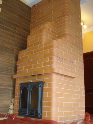

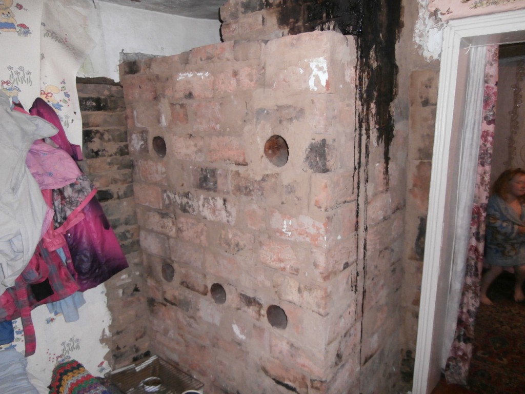

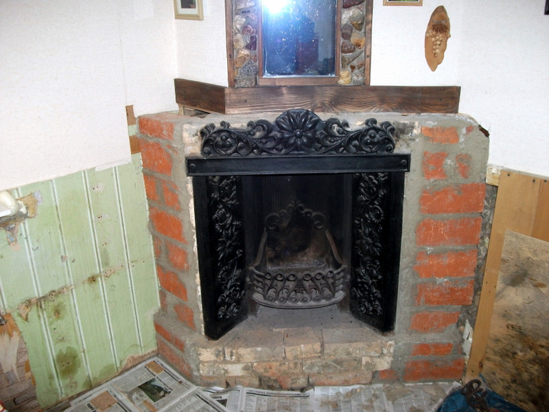

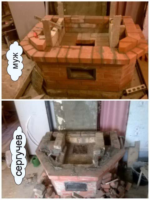

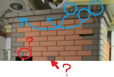

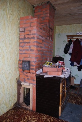

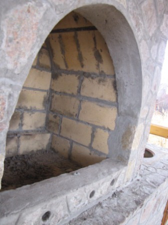

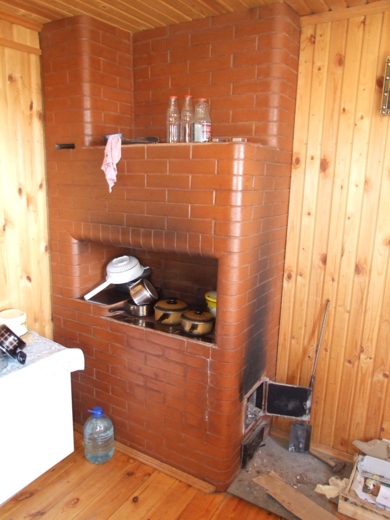

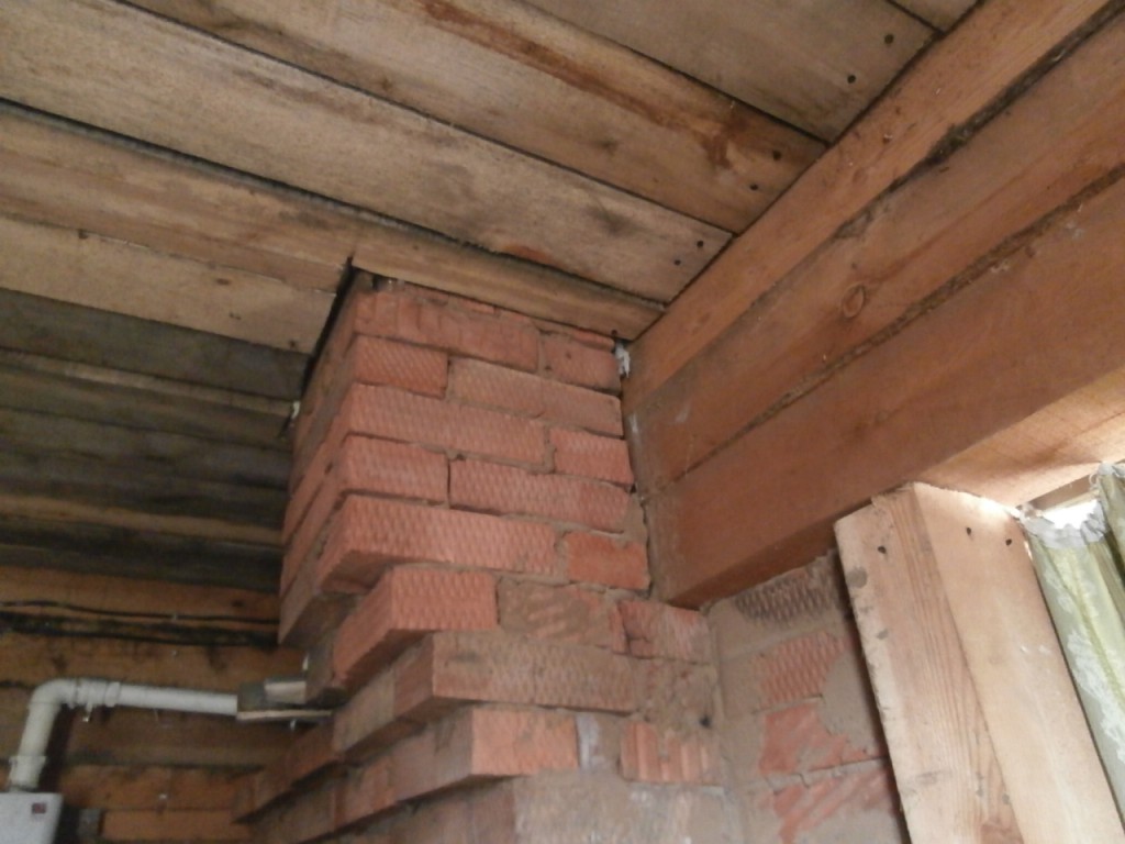

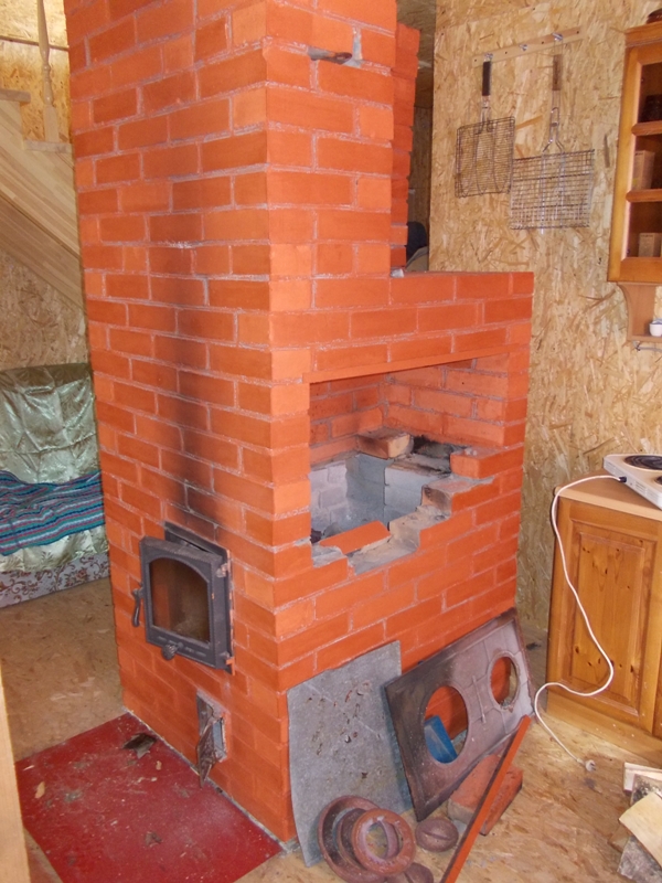

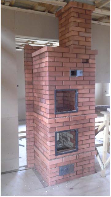

Фото фундамента печи
Печь сдвинута по метал.уголкам с основного фундамента на 40 см вправо
Вопрос клубу печников - " когда лопнет печь ? "
Последний раз редактировалось: Александр Замашка (Вт 18 Июль 2006, 21:31), всего редактировалось 1 раз
Александр Замашка
Гость
СообщениеДобавлено: Сб 15 Июль 2006, 21:13 Ответить с цитатойВернуться к началу
Сначала 50 х 50 - отмажется печник или нет ? Rolling Eyes
Если нет - тогда помощь зала или звонок ... " другу" 8)
Францыч
Сообщения: 558
СообщениеДобавлено: Сб 15 Июль 2006, 21:53 Ответить с цитатойВернуться к началу
Печник - "отмажется", скажет - я же предупреждал... Хотя - зря он начал кладку на такой фундамент...
Печь лопнет, видно по нижнему фото...
Лечению поддается. Очень аккуратно (медленно поддомкрачивая, не более 1-3 мм в несколько часов, подтапливая печь) выровнять основание печи. Столбик из кирпича безжалостно выкинуть. Связать арматуру нового, бетонного столбика и завязать ее с арматурой основного фундамента. Залить бетоном вровень с основным фундаментом. Дать выдержку. Опустить на новый фундамент печь.
Примерно так, в свое время "вылечили" несущую колонну двухэтажного пром.здания. Там плиты перекрытия и крыша "ушли" на почти полметра. После "лечения" - стоит и не кренится...

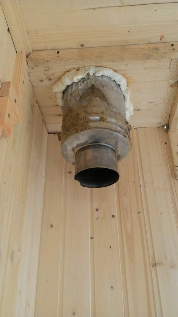

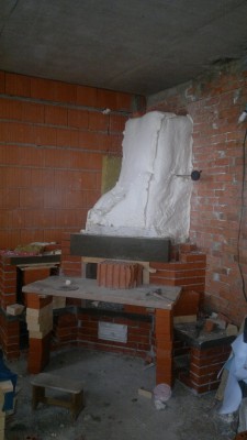

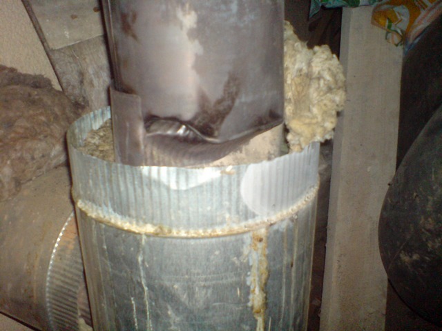

СообщениеДобавлено: Вт 25 Июль 2006, 23:20 Ответить с цитатойВернуться к началу

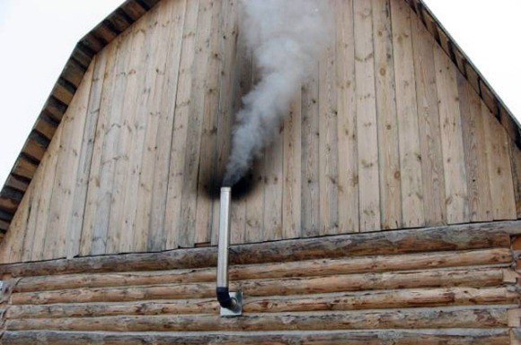

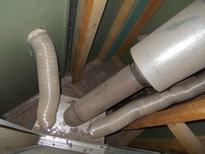

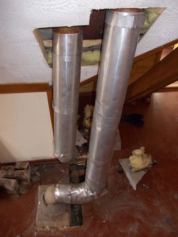

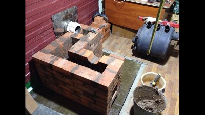

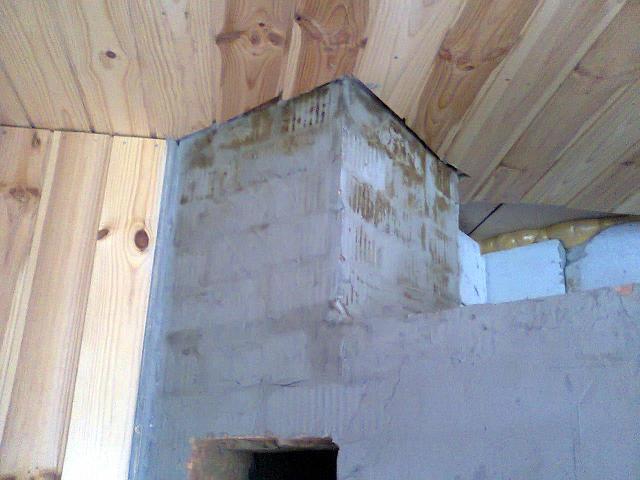

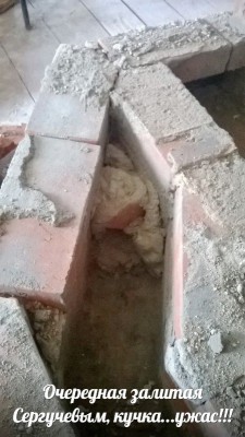

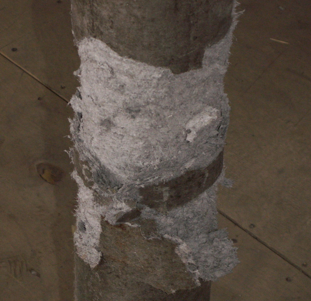

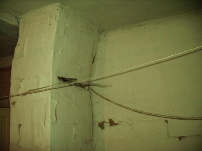

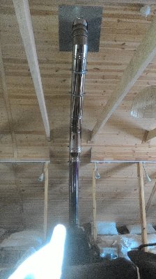

А вот так установлен дымоход известной фирмой в Спб. Камин на гарантии. Дымоход в утеплении 4,5 см просто залит монтажной пеной.

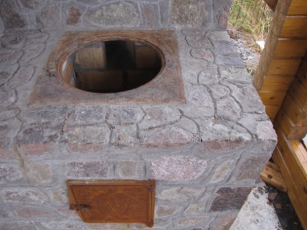

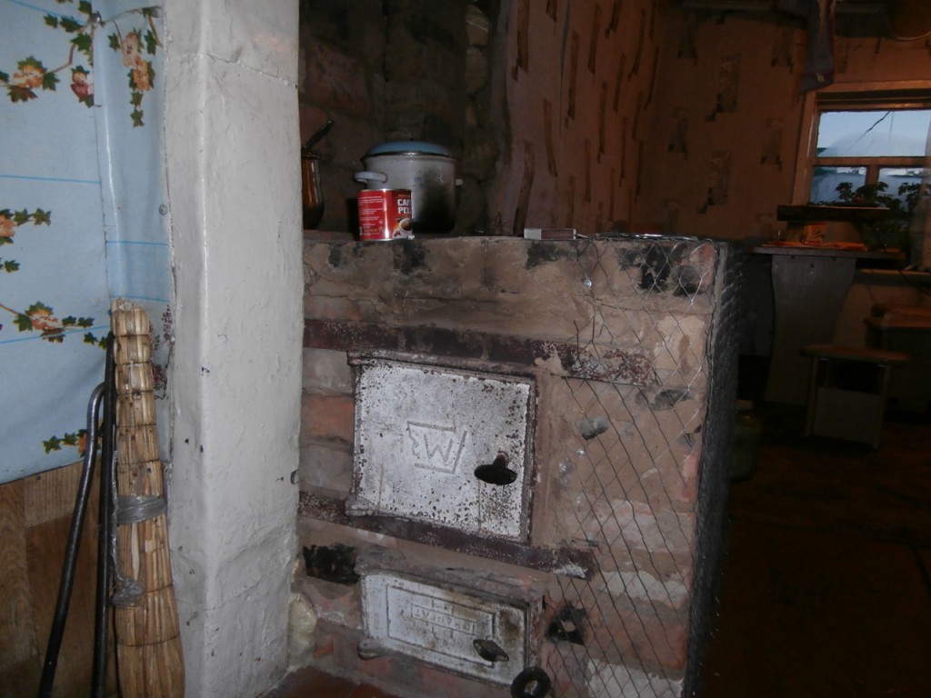

Ремонт печника или фундамента Very Happy
Утверждают что задвижка выйдет легко 8)
А Ваше мнение... ?
А с какого раза ...?
