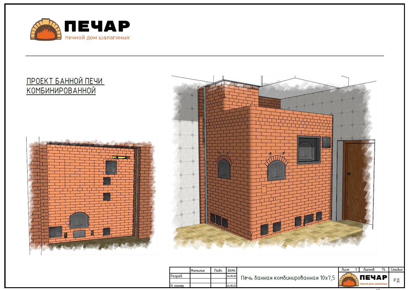

Проект комбинированной банной печи с двумя баками Александра Шалагина
 Размер файла:  236.56 КБ
 Просмотров:  82 раз(а)
2бака 10х7,5 2025-05-24.pdf
 Название файла:   2бака 10х7,5 2025-05-24.pdf
 Размер файла:  39.53 МБ
 Скачено:  69 раз(а)

Спасибо за тему. Интересно очень. И красиво.
А зачем два бака? Да еще и каменка фильтрующая?

Юрий Михайлович, благодарю Вас, своими каверзными вопросами заставляете думать печников Surprised
Для бани коммерческого использования. Парная около 100 кубов, и если ставить один бак, то бак будет просто не подъемным Very Happy а ещё... лучше для прогрева камней Радость

И как часто понадобятся ремонты такого комбайна. Какая экономия энергоресурсов? Какой смысл в " комбайности". А что бак обязательно руками ставить при монтаже? Что не существует подъёмных механизмов. Насчет баков и каменки фильтрующей. Ведь разное качество пара из разных каменок. Люди ходят на определённое качество пара. А здесь им будут подавать пар из каменок бачков повыщенной влажности и пониженной температуры испарения. В чём экономия . Уменьшили закладку чугунную -добавили два бачка по белому -которые задерживают нагрев и самой закладки по серому -в чём выгода.Комбайновость печей приводить к быстрому их износу. И частым и затратным ремонтам. Картинка то красивая -на публику само то. Технические преимущества этого комбайна " в студию"
Виктор, эта конструкция делалась специально по запросам пармастеров, а им приятно работать с дровяной печью, чтобы голова не перегревалась. Важно , как себя при парении чувствует сам банщик, он передает атмосферу и делает пар. Бак сварен по типу РусСауны и стоит в отпускном канале, служить будет вечно. У каждого клиента есть свои предпочтения, особые банные ощущения. Как попасть в этот запрос никто не понимает, люди принимают в бане пар и тепло, то что дадут, и никто из гостей не может достоверно сказать, а как должно быть, а Селиван знает, как)))
Видимо, он парился в Воронцовских со сталеварами, им подавай заряд 700, а в парилке, чтобы температура под потолком 130 была, и они ещё веником машут, и говорят слабовато. По сути это, как крематорий.
Другие парятся при 50 градусах, и чтобы парок был на старте 120, и к телу 50, и просто счастливы.
