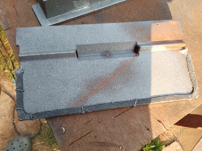

Confused Вам не приходилось подобное выслушивать от заказчиков и своих домашних?
Вот и мне не хотелось-бы...
Поелику полочка внутренняя недостаточной ширины (под круглый огнестойкий уплотнительный "штудок"(с), пришлось крепить плоский 8х2 механически (фото)

Это как в Ералаше. Стоит мальчик и всех предупреждает -там ходить опасно -скользко. Другой мальчик пришёл и песочком посыпал скользкое место. Так и с задвижками. А какого хрена печники ставят хлопающие шибера? Когда намного удобнее поставить обычную чугунную задвижку -а не " хлопалку" - Которая ещё и препятствие создаёт для движения ДГ. Не ставил и ставлю эти тупое изобретение -шибера изобретённые дураками.
