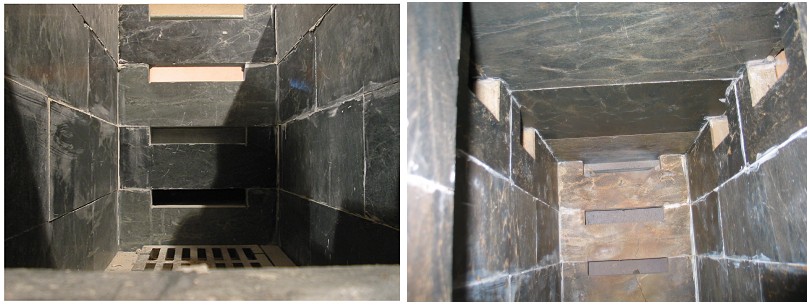

год назад сделали каменку периодического действия
Внутри каменка облицована ТХ, а что, 300 кг разогретой поверхности для пара не лишние
На фото облицовка каменки через год эксплуатации в режиме разогрева каменки (и всей облицовки) до красна. Сзади треснула - надавили камни от расширения.
единственное - не любит не фабричного распила, т.е. если плита была пилена на станке и отполирована, то все хорошо, но если пилили уже по месту болгаркой - от температуры идет слоями.

Куда плескали воду? На эти плиты перекрытия из т/х или был добавочный камень? Как ведет себя клей? Время застывания, боиться влаги, толшина слоя?
Отверстия вверху справа и слева для чего предназначены? Судя по снимку основное тепло проходило через отверстия в задней части топки?
СообщениеДобавлено: Ср 7 Июнь 2006, 22:16 Ответить с цитатойВернуться к началу
наверно все же воду старались плескать на камни, а вот ТХ как дополнительная оболочка каменки для получения пара.
Думаю что на ТХ так же достаточно попадало воды, если приходилось дверь ловитьSmile
Клей встает примерно через сутки, влагой вроде не выбило. Толщина слоя - только закрыть швы.
В задней части, как и в передней отверстия для ХХ газов в каменку, в под потолком выходы из каменки в колпак.

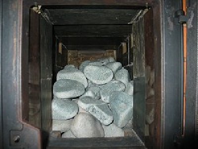

закладка камней
 Размер файла:  15.79 КБ
 Просмотров:  1940 раз(а)
каменка до и после
 Размер файла:  69.19 КБ
 Просмотров:  3380 раз(а)

Это-же самая горячая часть. Неужели ТХ такой нагрев держит? В стандартном варианте там должен быть шамот?
ТХ 40 мм.
Но по горячей части (там где прямой ход из топки) так же имеет расщипление, но стоит устойчиво.
Имеется ввиду, что он малешко разрушился?
СообщениеДобавлено: Чт 8 Июнь 2006, 07:25 Ответить с цитатойВернуться к началу
изменив цвет и анализируя структуру камня - да, он претерпел изменения. Хотя в ТТХ на камень говорят Т плавления 1600, но видно внутренние включения выгорают при более низкой Т. Камень стали иметь структуру сланца, но чтоб его разбить (разломать) надо приложить достаточное усилие. Думаю что на этих пластинах он будет стоять еще долго. При укладке новой закладки камней заднюю стенку разгрузил.
Шамот идет по красной стенке, а ТХ как внутренняя оболочка каменки. Никакой нагрузки не несет и ни с чем не завязан.

А как удалось разгрузить заднюю стенку.
СообщениеДобавлено: Чт 8 Июнь 2006, 22:20 Ответить с цитатойВернуться к началу
Укладка камней волной - к задней стенки в меньшей степени.
Заброс воды через гребень в заднюю часть каменки.
СообщениеДобавлено: Чт 8 Июнь 2006, 22:27 Ответить с цитатойВернуться к началу
Какая высота у этой каменки от чистого пола ?
СообщениеДобавлено: Чт 8 Июнь 2006, 22:33 Ответить с цитатойВернуться к началу
25 рядов и камера подключения 5 рядов
