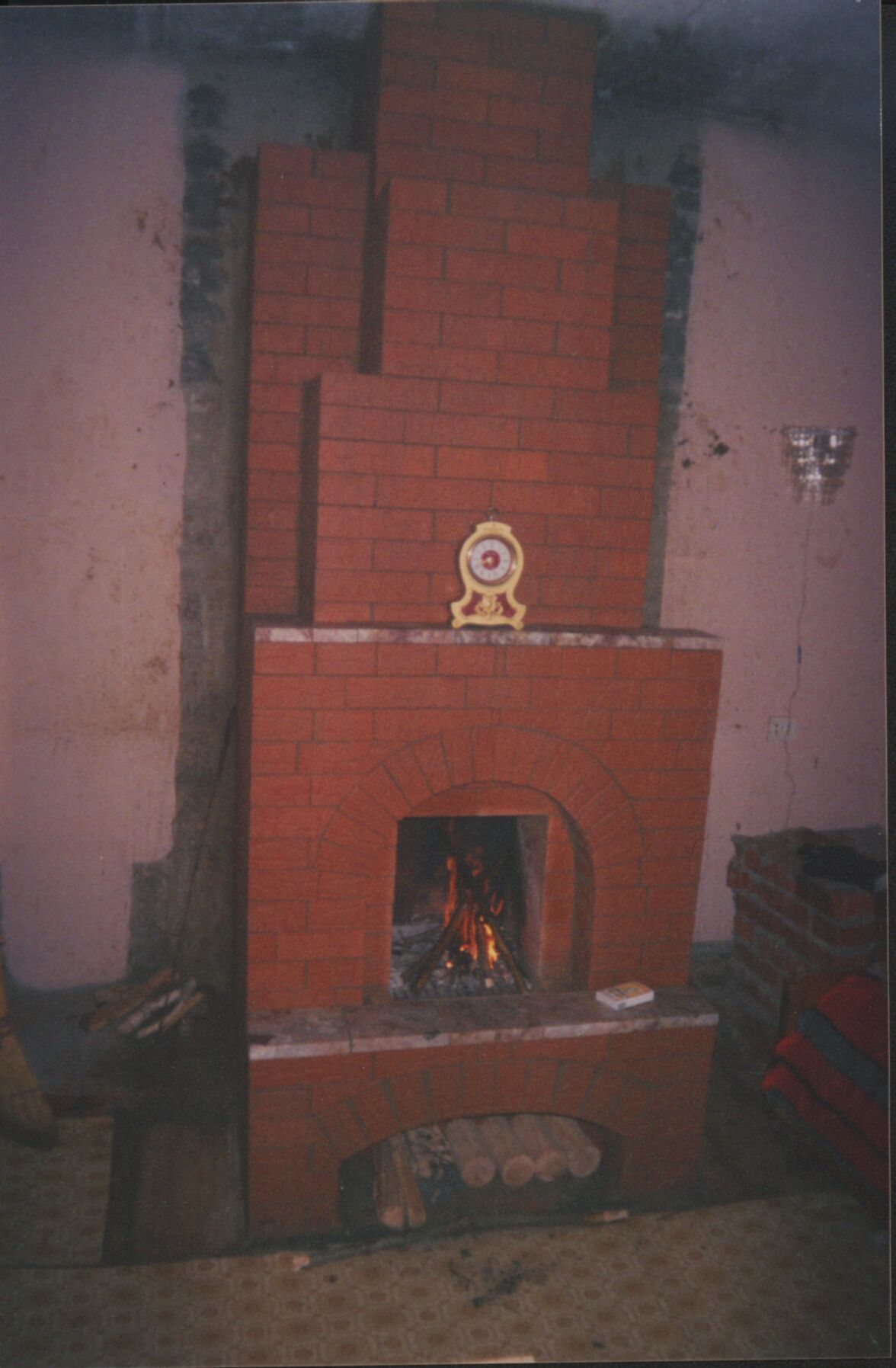

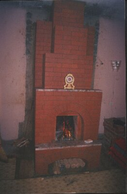

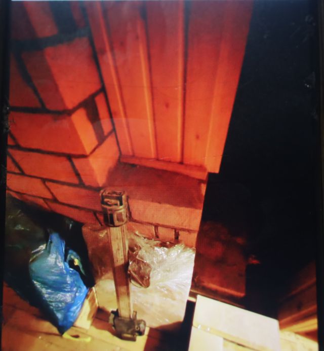

Добрый день всем . имеется камин и вымоход сбоку . в подмосковье .хочется разобраться и услышать совет что с этим сделать . 1. дымоход граничит с кухней . по первому виду там три канала: . 1)труба камина !. 2) труба дымохода от какого то старого котла ( сажа и прямоугольное отверстие примерно в метре от пола , видимо для обслуживания ). 3) труба вентиляции? под потолком кухни.
Чудеса начинаются на чердаке ТРИ трубы ступенчато собираются в одну , якобы вентиляция (3) замурована наглухо (понял когда раздолбил сверху кладку . труба дымохода (2) видимо сходится с трубой камина ( а разве так можно?)
хочется лишние каналы превратить в вентиляционные , и избавиться от этой груды кирпичей в комнате, поставив каминную топку . В принципе сейчас камин можно топить , но при розжиге на кухне дымом тянет частенько .

фотографии
 Размер файла:  85.02 КБ
 Просмотров:  61 раз(а)
ДенисЪ
Зарегистрирован: Пн 27 Октябрь 2025, 21:47
Сообщения: 27
СообщениеДобавлено: Вт 28 Октябрь 2025, 20:18 Ответить с цитатойВернуться к началу

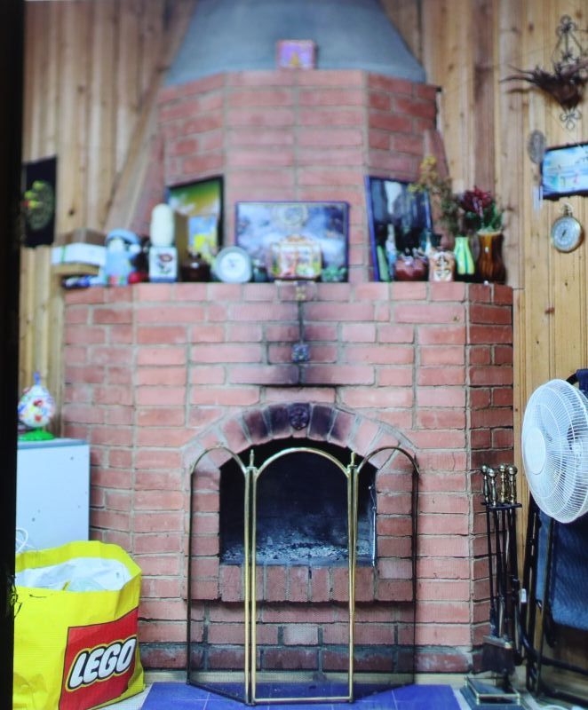

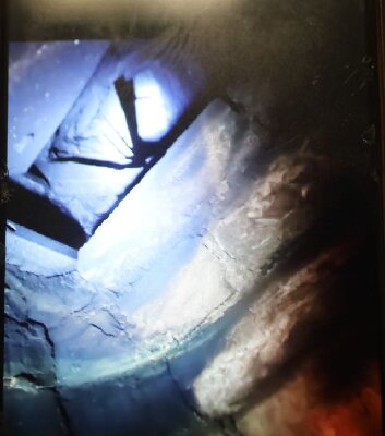

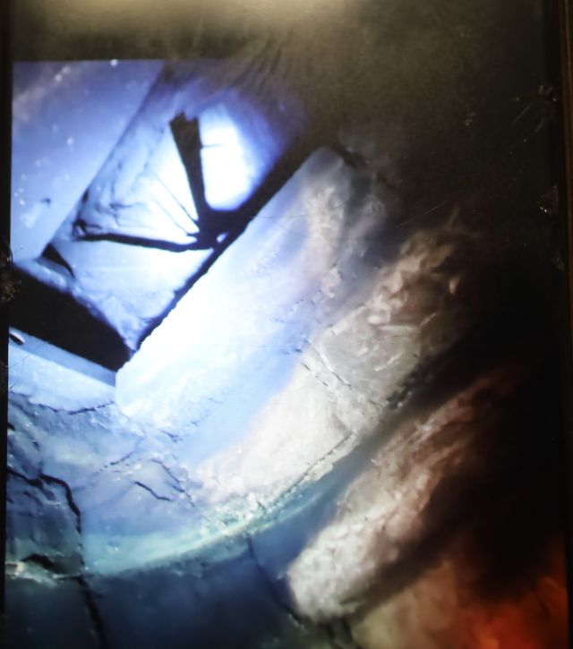

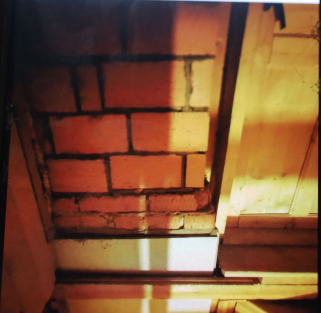

компоновка примерная на чердаке после нескольких рядов правильных кладка переходит на ребро . что как бы нельзя? никаких задвижек нет , у камина типа крышка внутри сразу после зуба (крышку лучше не закрывать никогда). Как ни топи эту гору кирпича невозможно прогреть в принципе . тепло только там где светит огонь из топки . самое интересное что дом как бы сдан под ИЖС в 90хх и сталобыть это должен был видеть пожарник ?

СообщениеДобавлено: Вт 28 Октябрь 2025, 20:31 Ответить с цитатойВернуться к началу
в дополнение на стене в кухне под потолком вообще что странное или замурованная ниша или какое то поддувало судя по небольшой щели в верху .Что ЭтО ВООБЩЕ . На крышу пока влезть не могу но судя по найденной картинке в инете труба должна быть похоже на такую прямоугольную .
Не в этом ли колхозе с кладкой на ребро спрятано соединение дымоходов?
в доме есть газ и камин нужен для красоты и для первичного прогрева что б помочь батареям.

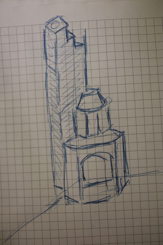

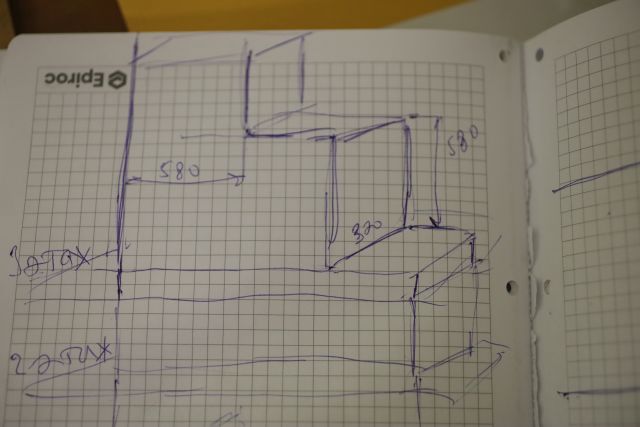

Сообщения: 6040
СообщениеДобавлено: Вт 28 Октябрь 2025, 23:12 Ответить с цитатойВернуться к началу

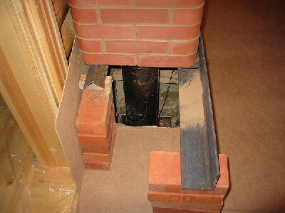

1) оставить ЭТО, как есть;
2) декорировать по своему вкусу (штукатурка, изразцовая/любая доступная плитка), внутрь топки поместить "картину папы Карло" (фото их инета);
3) сделать ревизию трубы ТД на чердаке и мозговать уже на основании "консилиума";
4) если ТД "тяговитая", вывесить её на сотых уголках (фото), всё, что ниже -- под перекладку...

если печник соединяет для дымохода , какие площади этих окон обычно делают практики ? кирпич -два - три - метр -больше?
допустимо ли окончание дымахода красть на ребро ? или так можно делать (общая длина от камина метров семь)
сам камин на глиняном растворе целиком , или с какого то момента там будет цемент?
назначение ниши с щелью под потолком кухни , хотя бы теоретическое ?

1) не понял фразы;
2) ЦРП выше пола чердака;
3) погружение в чужие мысли мне не доступно Confused , пока...

Всё полностью под снос. Тем более в 90-е было построено. Тогда не было нормальных печников от слова совсем. Или снесёте -или сгорите или угорите. Других вариантов нет.Поставьте декоративный камин и будет вам удача.

Не , судя по количеству текста Праздник Печника может и подзатянулся ! Из текста понял следующее . моя топка внутри вроде как из шамота . но значит через какоете число кирпичей глиняный раствор может таки смениться на цементный и разборка камина может усложниться .
Может все же растолкуйте про кладку на ребро дымохода под крышей ?
запрещено - допустимо. сломать или скажем оштукатурить теплой штукатуркой ?
зачем ниша с щелью под потолком кухни? для чего это могло быть? судя по расположению это гдето в районе дымохода камина . может это можно просто заложить раствором и поглядеть что поменяется?

ДенисЪ писал(а):
1) Не , судя по количеству текста Праздник Печника может и подзатянулся ! Из текста понял следующее . моя топка внутри вроде как из шамота . но значит через какоете число кирпичей глиняный раствор может таки смениться на цементный и разборка камина может усложниться .
2) Может все же растолкуйте про кладку на ребро дымохода под крышей ?
3) зачем ниша с щелью под потолком кухни? для чего это могло быть? судя по расположению это гдето в районе дымохода камина . может это можно просто заложить раствором и поглядеть что поменяется?

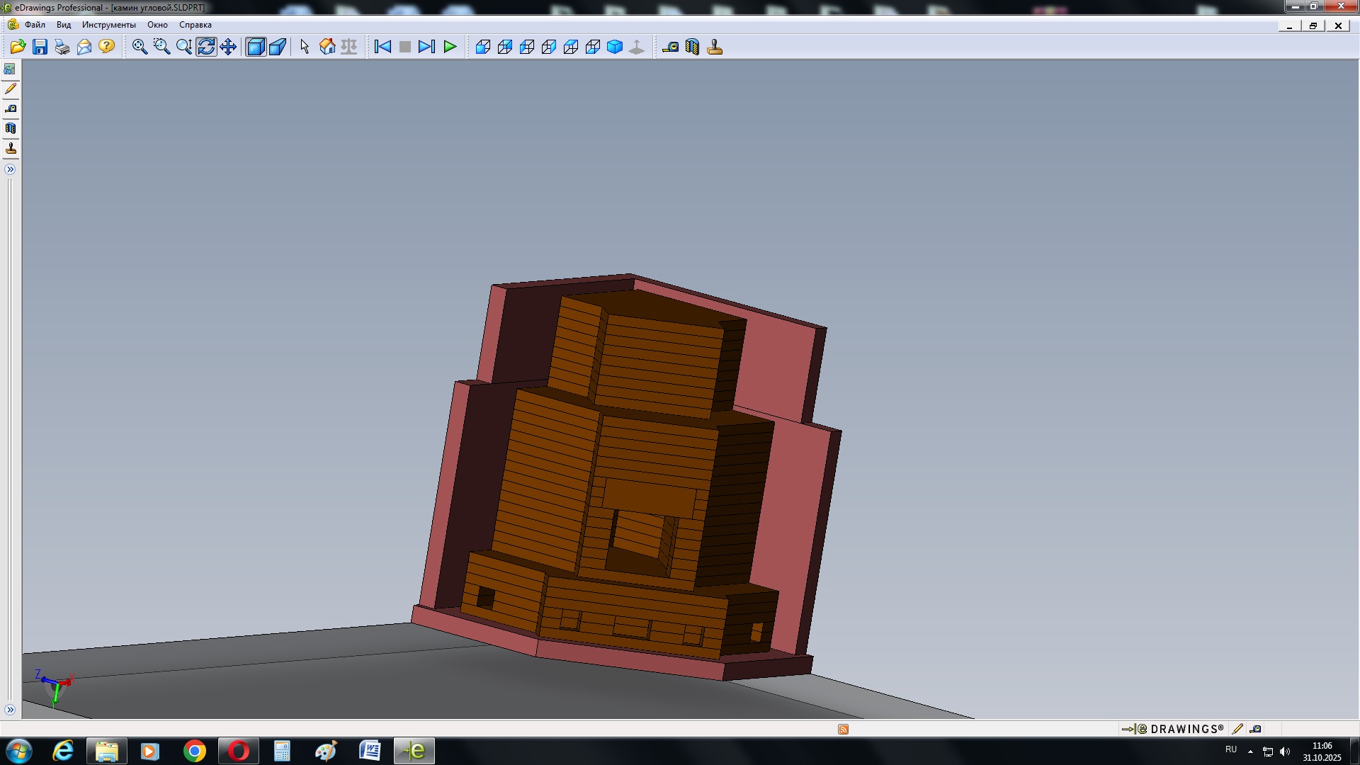

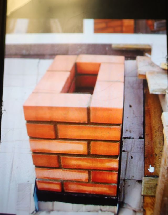

1) Праздники проходят в трудах (фото). Школьные и вступительные ВУЗовские сочинения оценивались 5!!!/3, и сегодня эпистолярный жанр - метод релакса... На ЦПР можно класть участки, не подверженные высоким температурам, Но - загоревшаяся сажа разрушит любую кладку, хотя и не сразу;
2) Кирпичные стенки труб дымовых д/б (НЕ по-Лаврову!) из полнотелого керамического, на плашку, толщиной 120 мм.;
3) Ниша в стене - место под "нычку", должна быть ещё решёткой закрыта, типа - вентиляционная. Но потом что-то пошло не так... Щель из кухни в трубу - экстренная вентиляция, по хорошему - через ДЗ, но Sad мастеровой не справился с воплощением данного пункта ТЗ по организации дополнительной вытяжки.
вариант фасада
 Размер файла:  252.96 КБ

я Вас благодарю за ответ . Жаль что "клещами " приходится инфу вытягивать . опять не понял одно сокращение , там где "не справился ", ну да Б. с ним! Кстати , есть некоторые подозрения что проект или исполнитель менялся по ходу пьессы есть подозрение что под топкой ниша имелась и заложена в последствии + в подполе выложен заход для забора воздуха ? под днище топки , но тоже цементирован под самим камином (раствором с битым кирпичём)
Сообщения: 6040
СообщениеДобавлено: Пт 31 Октябрь 2025, 23:30 Ответить с цитатойВернуться к началу
ДЗ - дымовая задвижка;
ТЗ - техническое задание на проектирование и реализацию
Razz
В "рисовании" проходят месяцы и годы..., а Ваша тема, прошу извинить, на сегодня - не основная отнюдь.

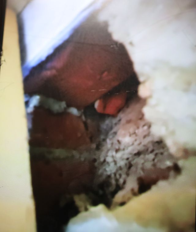

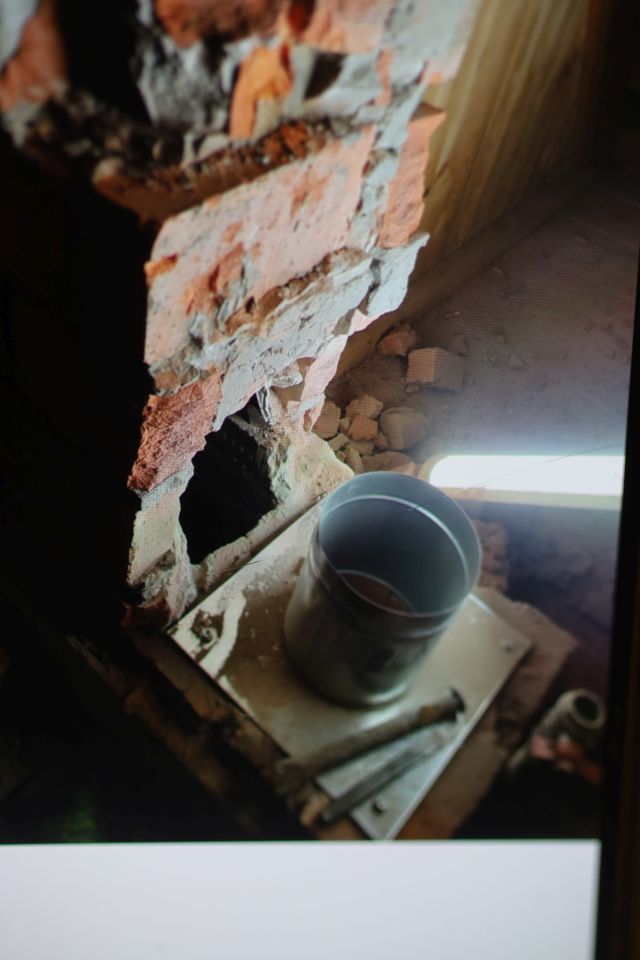

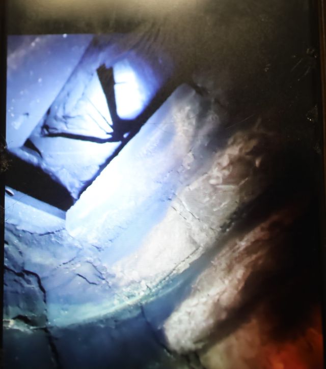

вскрыл средний канал , оказалось дымоходы соединились через кусок асбестовой трубы под углом 45 градусов . попутно найдено гнездо и остатки птички средних размеров . продолжаем разгадывать ребусы
ДенисЪ
Сообщения: 27
СообщениеДобавлено: Вт 4 Ноябрь 2025, 00:54 Ответить с цитатойВернуться к началу
фотоотчёт
