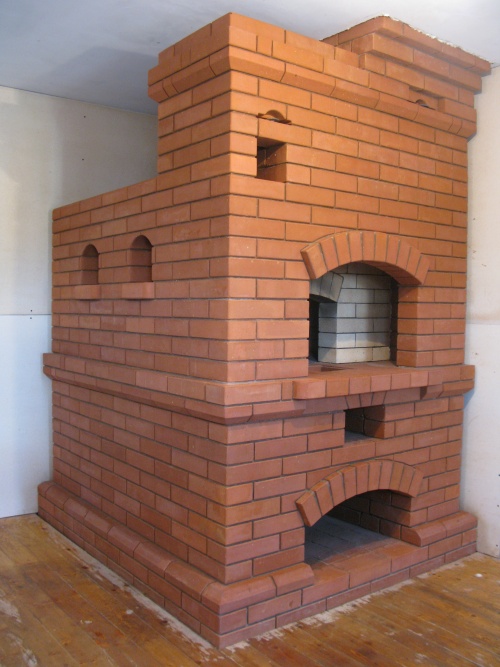

Классическая русская печь из витебского кирпича со снятием фасок.... ох и замучался пылью дышать, но это того стоило

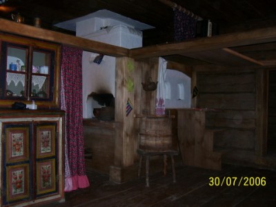

Есть у меня клиент, туристическая деревня Верхнии Мандроги, периодически они перевозят к себе из Вологодской и Архангельской областей старые дома, а я им в этих домах делаю реконструкции русских печей.
_________________ Василий Комиссаров

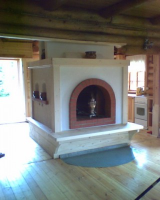

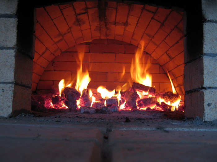

Закончил русскую печь, первый огонь. Оленину в горшочке готовили.
Печь будет штукатуриться,весь дом сделан в вологодском стиле.

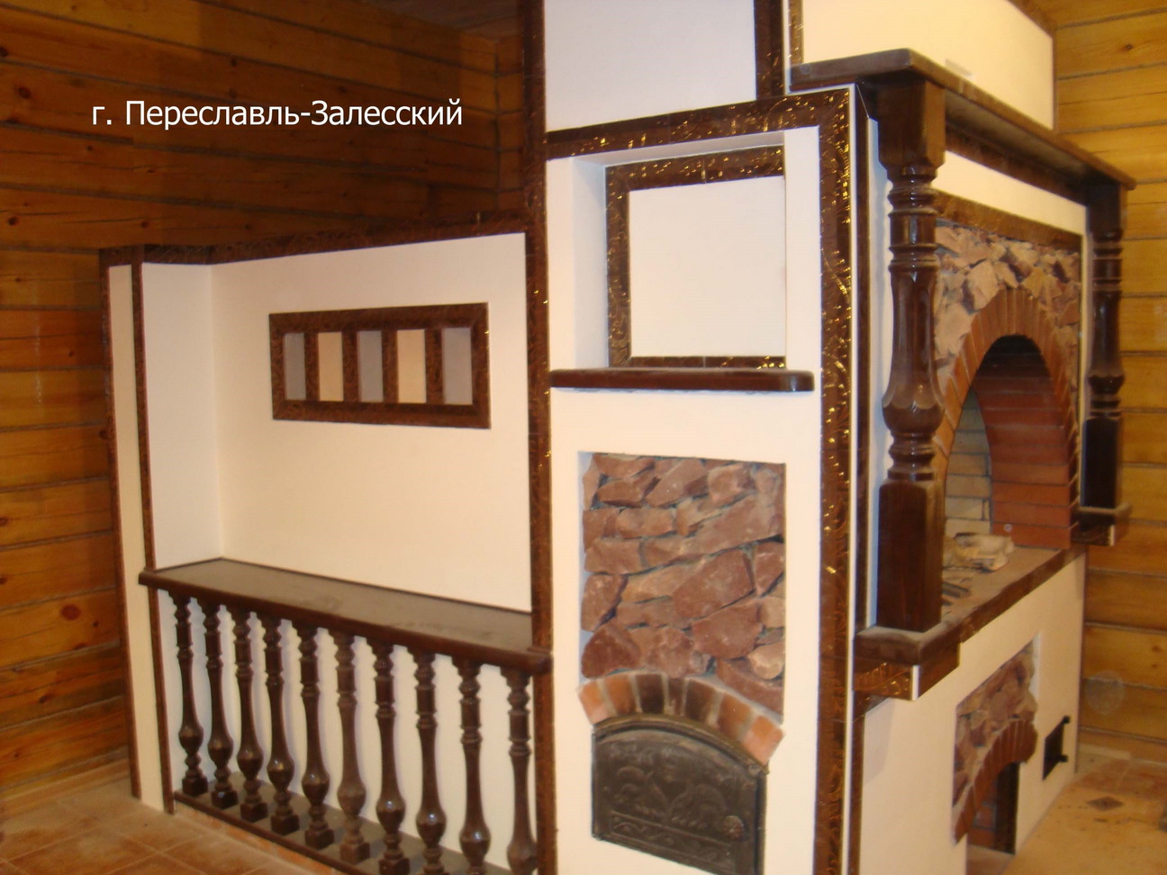

А вот моя печь.
