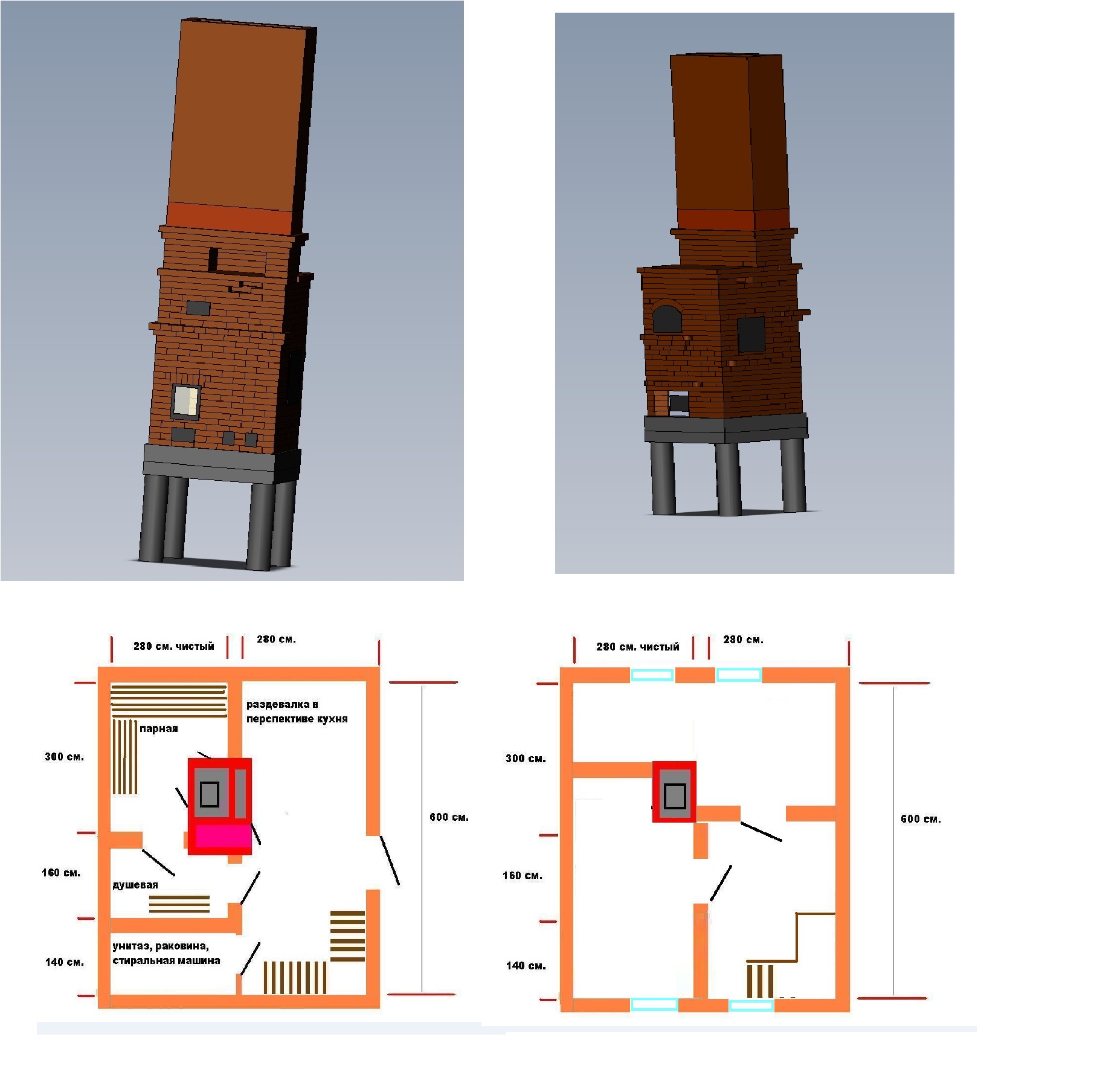

Всех приветствую.
Заказал рубленую баню.
Пока рубят, изучаю тему печи.железную не хочу. Буду строить печь каменку закрытую. Опыт есть не большой. Сруб 5/5. По всей площади Пола будут электрические тёплые полы. Хочется что б печь была с баком для воды.
Понять бы какая печь мне подойдёт? Буду рад услышать советы опытных печников.

Сообщения: 6020
СообщениеДобавлено: Пн 2 Февраль 2026, 00:52 Ответить с цитатойВернуться к началу
PavelVasilitsch писал(а):
....Хочу понять куда копать)).
Присмотрел печь Васильева. Но она без бака. Можно ли его туда вмонтировать. ?
Смотрел печь Кузнецова. Сложная пока для меня….
Много предлагают проектов. Но опасаюсь купить кота в мешке
Какой температурой макс. ожидается вода в накопительной ёмкости?
Каков объём тепло-аккумуляторной ёмкости?

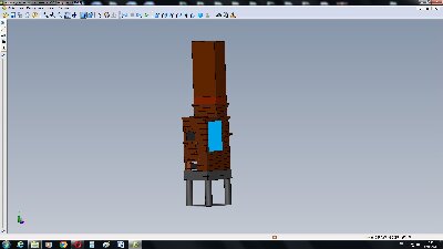

СообщениеДобавлено: Пн 2 Февраль 2026, 09:38 Ответить с цитатойВернуться к началу
Реально многое.... Razz
Кроме противоречащего ППБ. rtfm

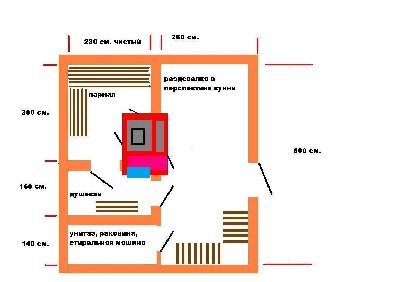

 Размер файла:  100.88 КБ
 Просмотров:  48 раз(а)
 Размер файла:  182.95 КБ
 Просмотров:  57 раз(а)

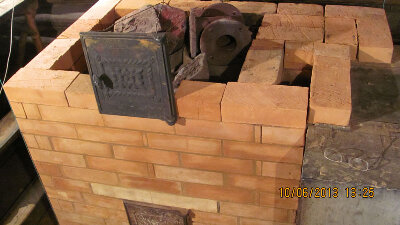

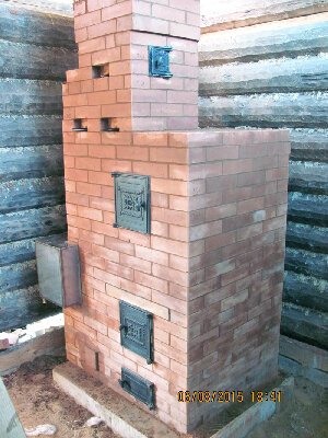

Простенькая вот, например...
 Размер файла:  373.16 КБ
 Просмотров:  50 раз(а)

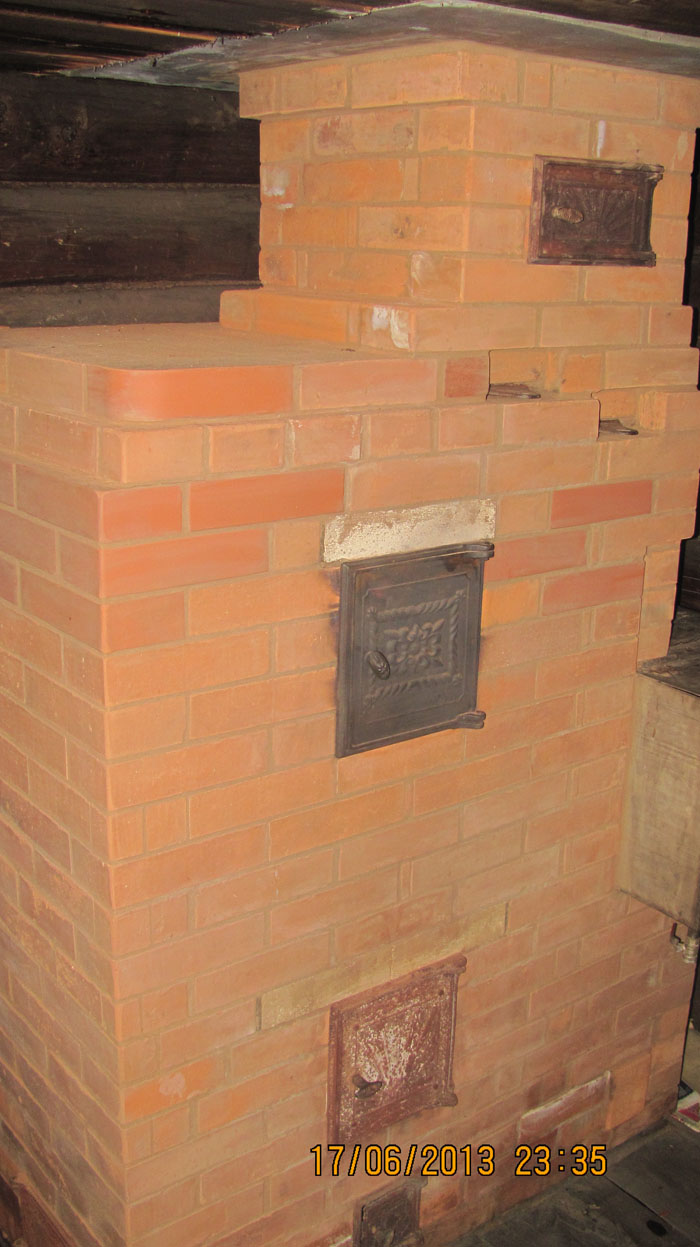

С печью я определился вроде. Буду класть печь Васильева мотивированную. Единственное пока мне не понятно как должен выглядеть бак для воды, и как правильно встроить его в эту печь.
Планируется бак из нержавейки( толщину металла не знаю), литров на 110.
Андрей ..
Сообщения: 1175
СообщениеДобавлено: Ср 4 Февраль 2026, 18:11 Ответить с цитатойВернуться к началу
Печь Васильева как БИК, только с подачей ВВ. В моей тоже есть такой вариант, у самого в бане именно с ВВ. И бак самодельный из нержи, 4 мм...

На первом фото печь Васильева я так понял и бак греется от каналов. Так?
Андрей ..
Сообщения: 1175
СообщениеДобавлено: Ср 4 Февраль 2026, 19:31 Ответить с цитатойВернуться к началу
Нет, на фото всё про мою конструкцию. БИК - банная Игоря Кузнецова, ВВ - вторичный воздух...Бак раположен напротив хайла, и греется факелом пламени (образно), часть бака в колпаке, часть в восходящем потоке после подвёртки. Каменка греется отдельно. Оба потока регулируются задвижками, на общем канале тоже задвижка.

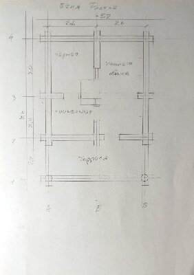

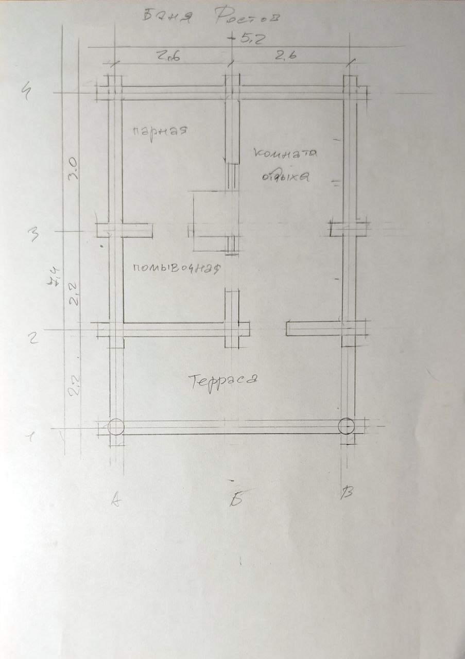

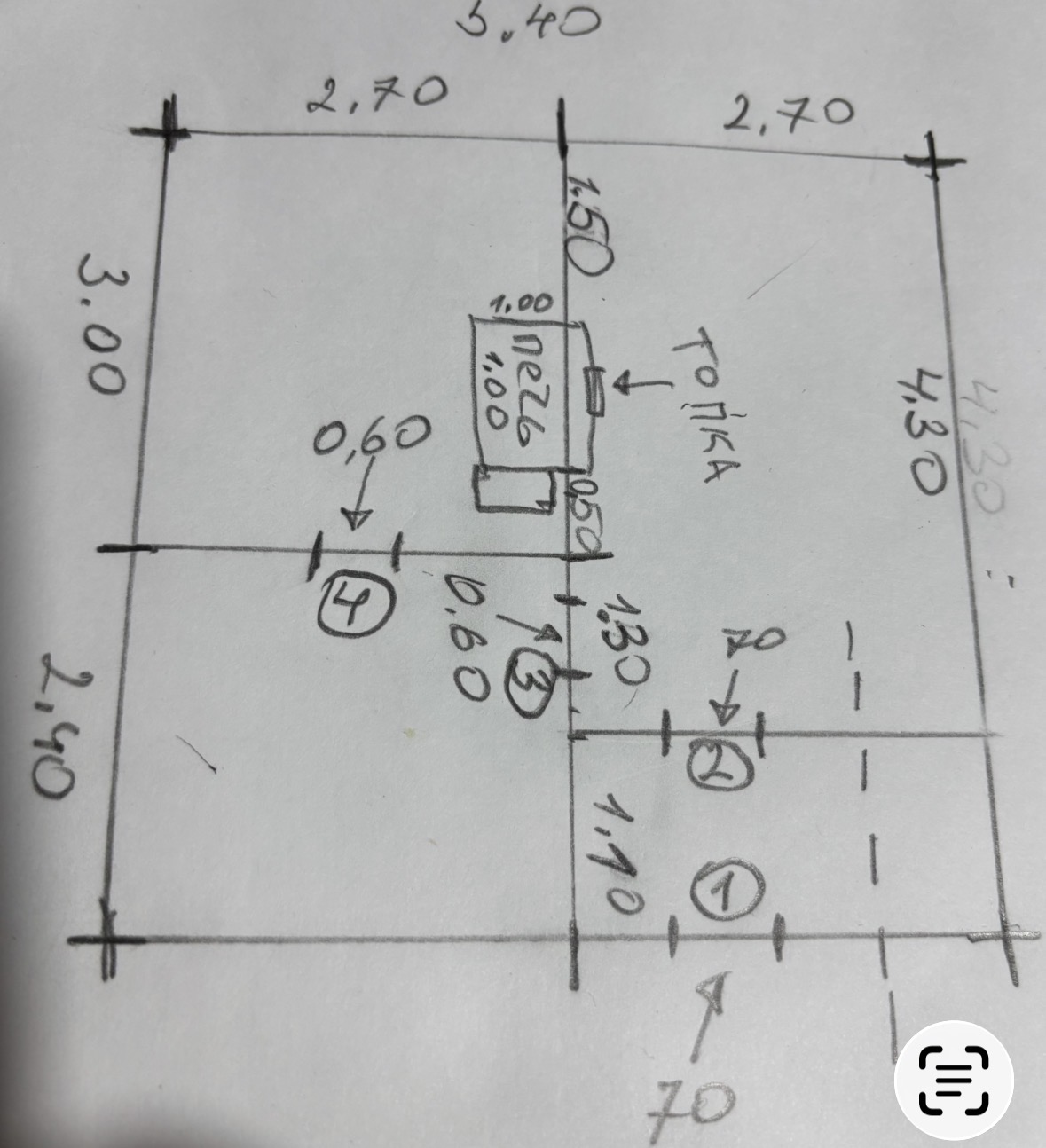

СообщениеДобавлено: Ср 4 Февраль 2026, 19:52 Ответить с цитатойВернуться к началу
Такое расположение.
Печь Васильева. Сруб. Бревно диаметр 25 см.
Размеры в осях
 Размер файла:  201.74 КБ
 Просмотров:  39 раз(а)
