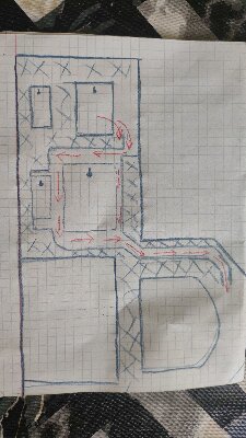

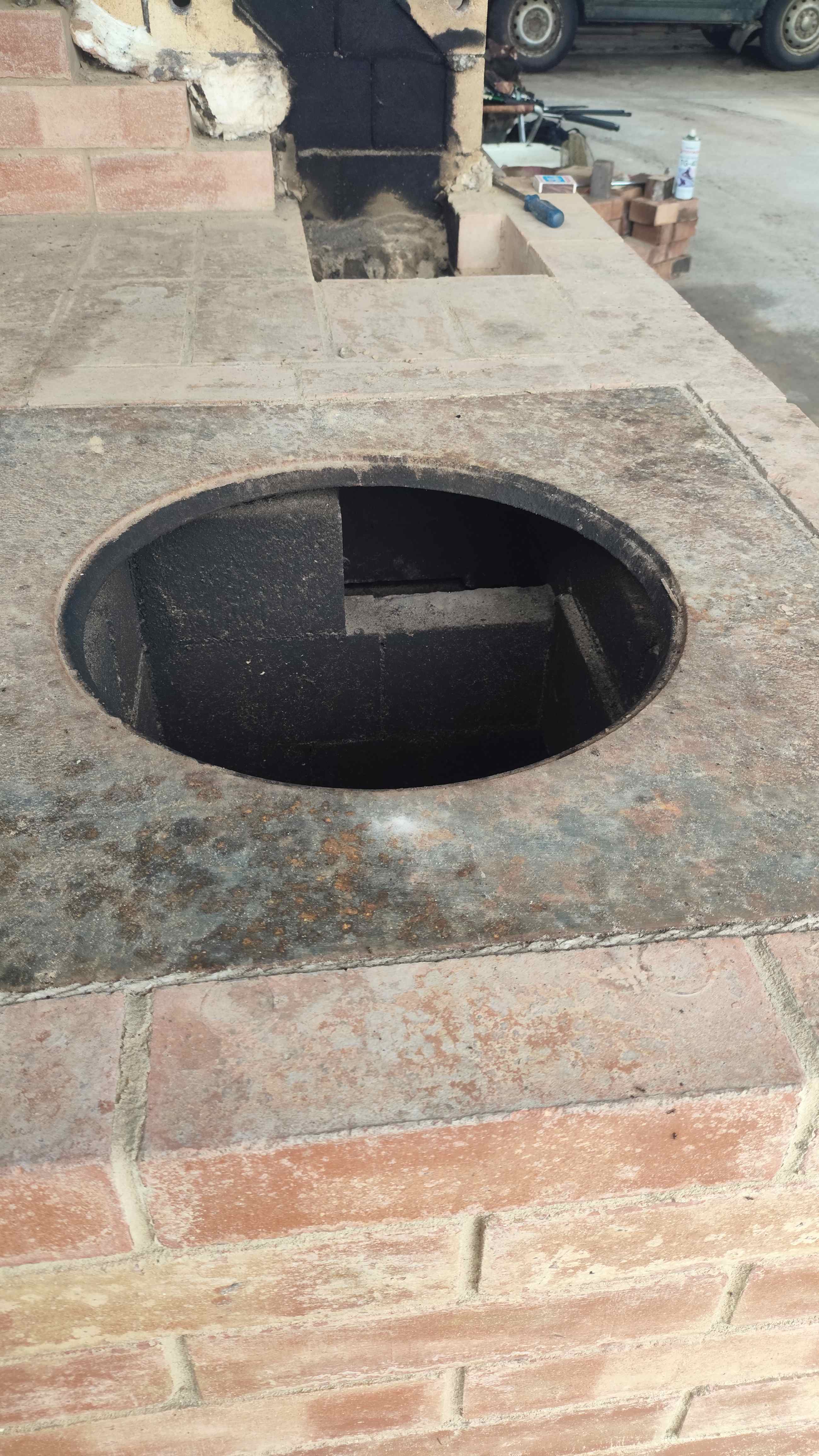

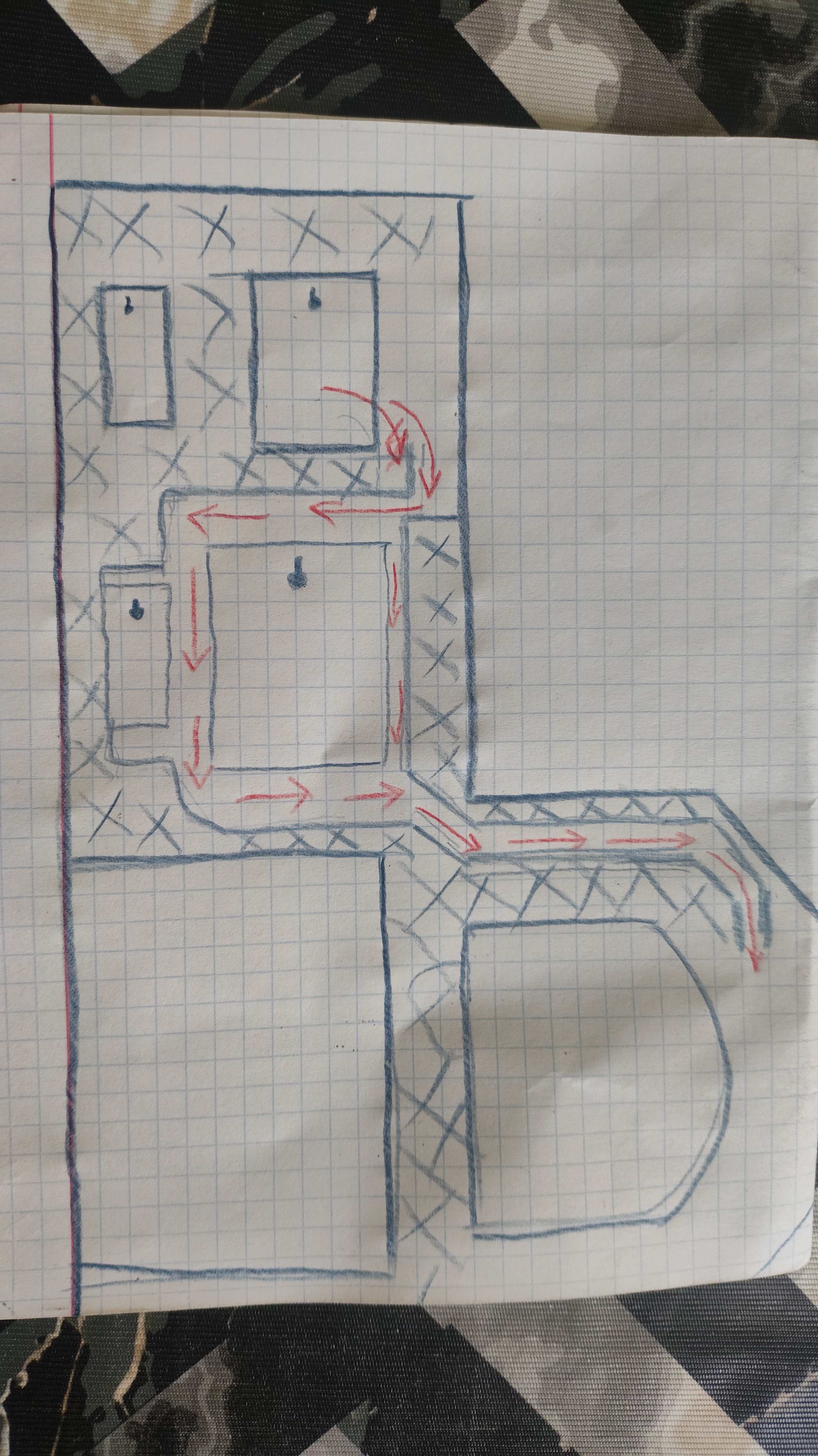

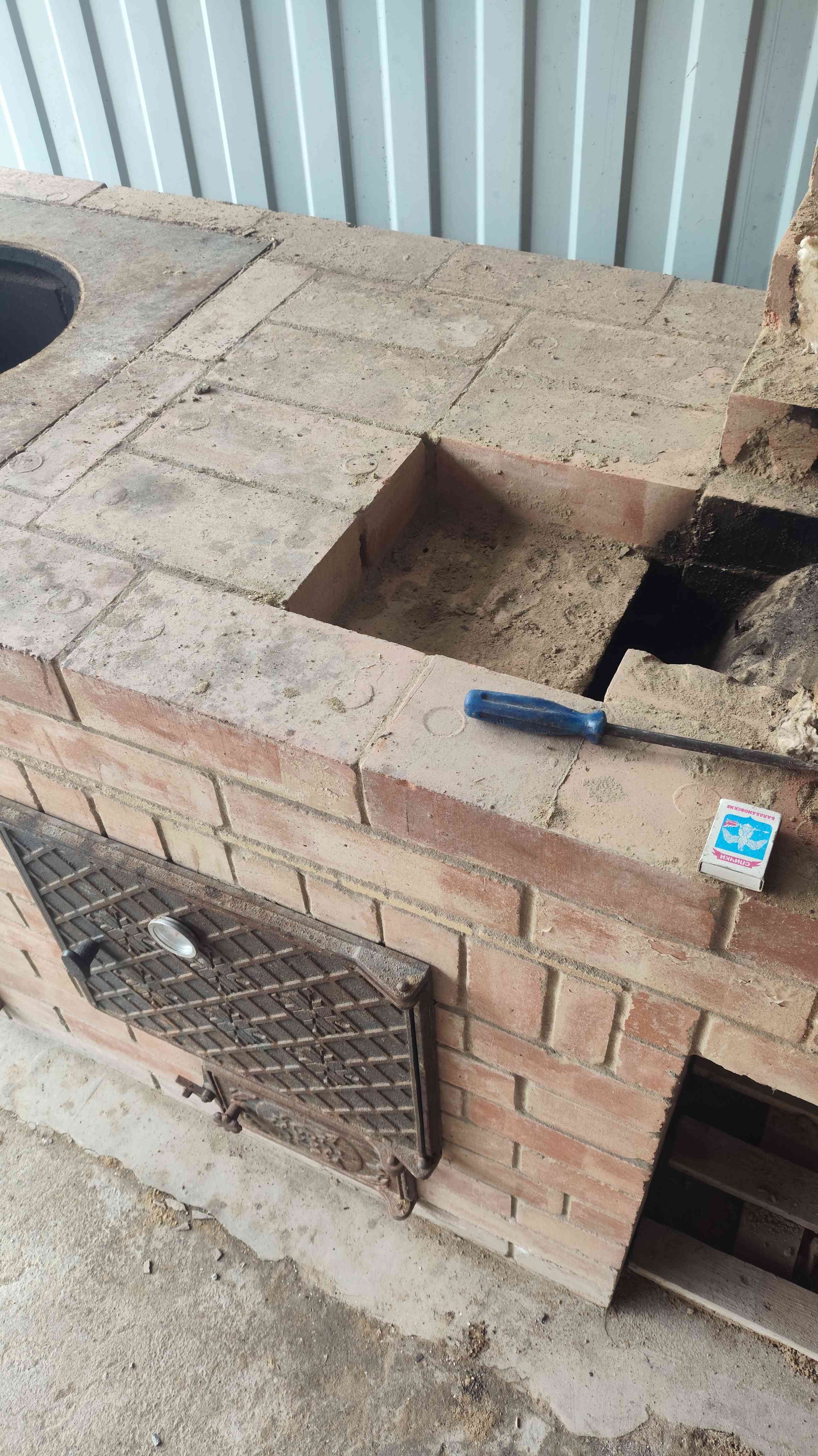

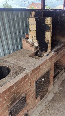

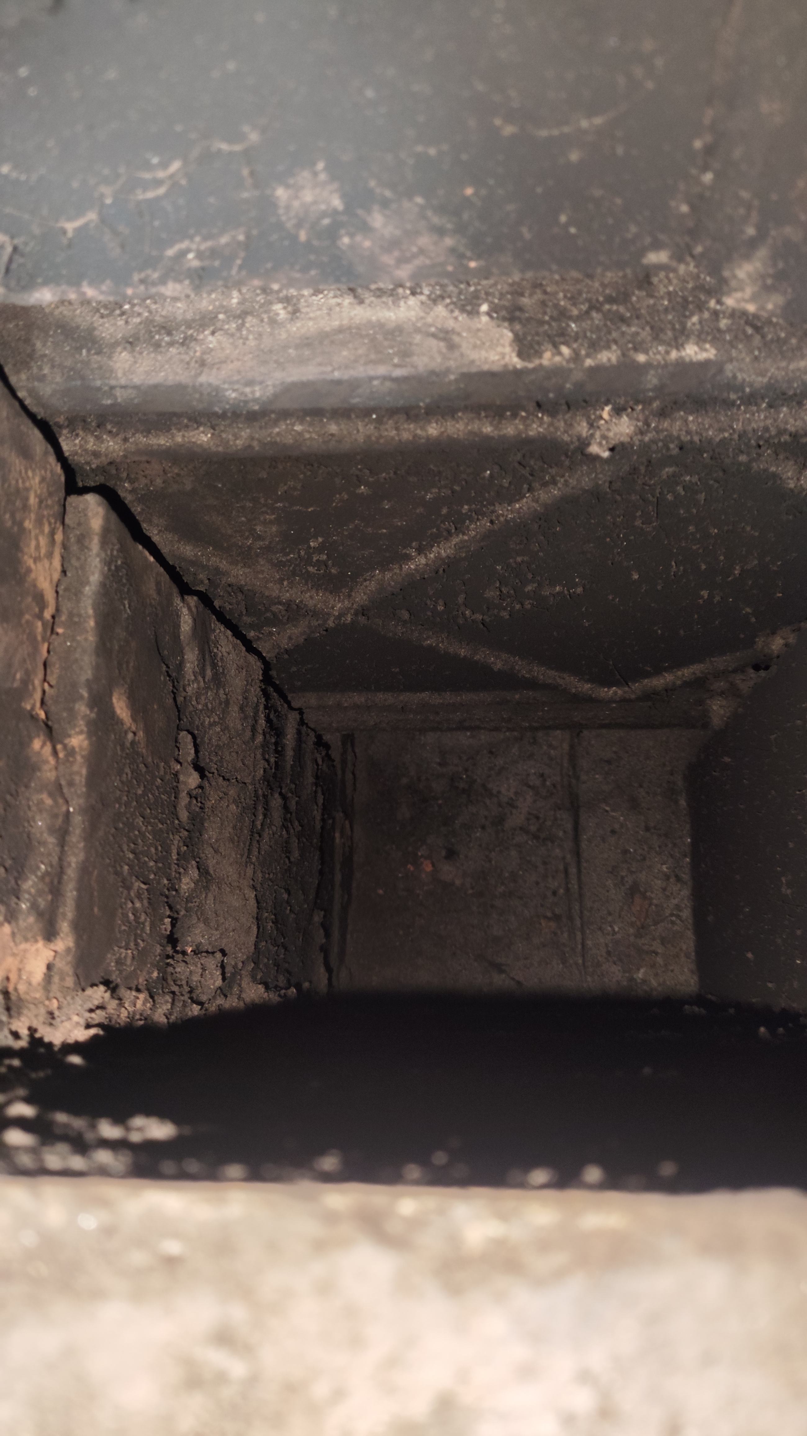

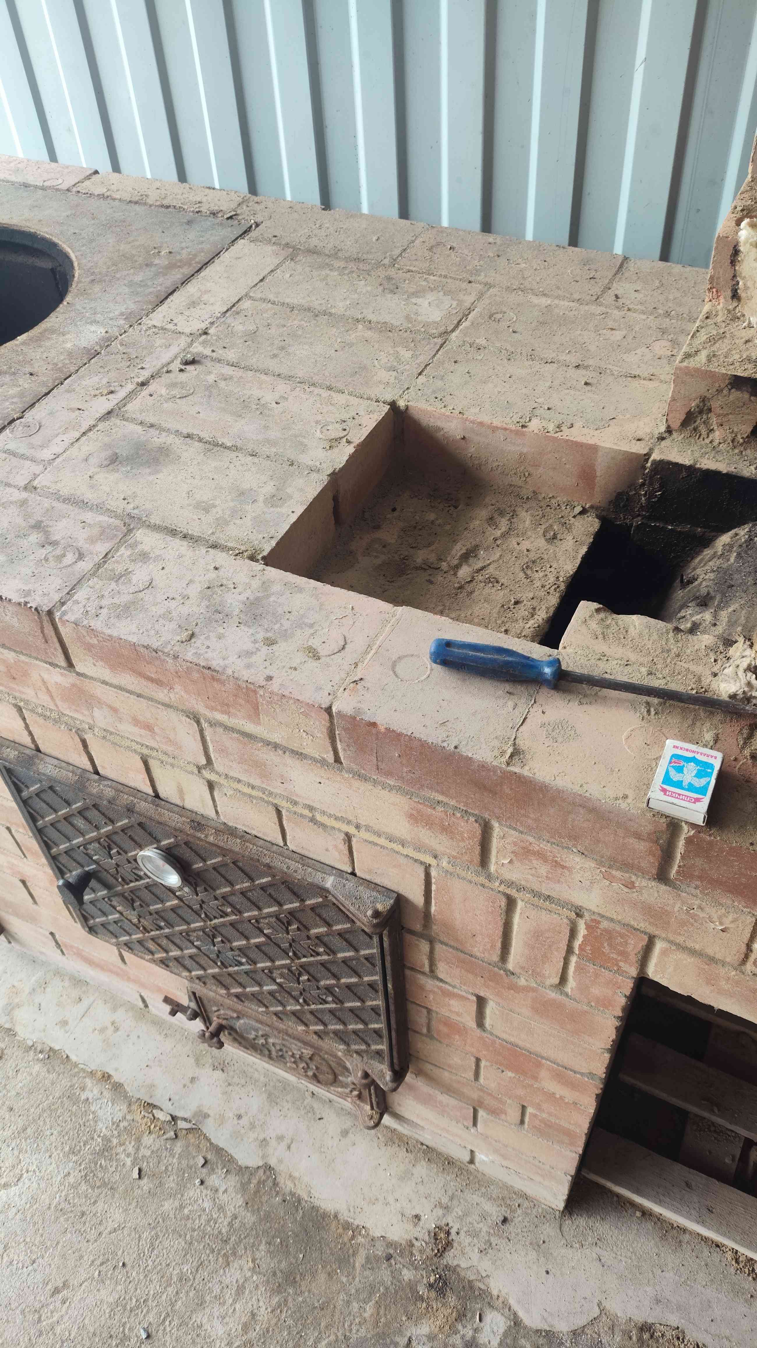

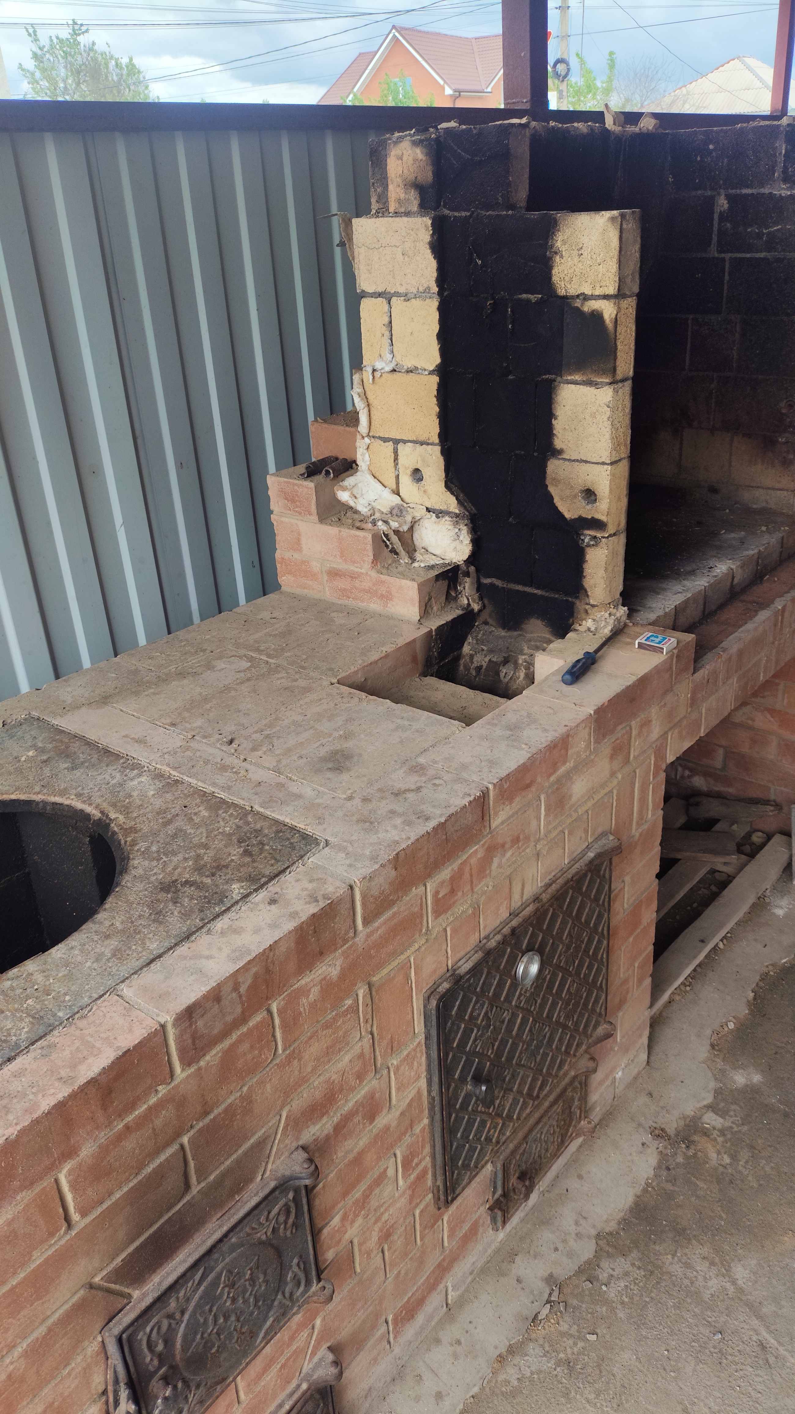

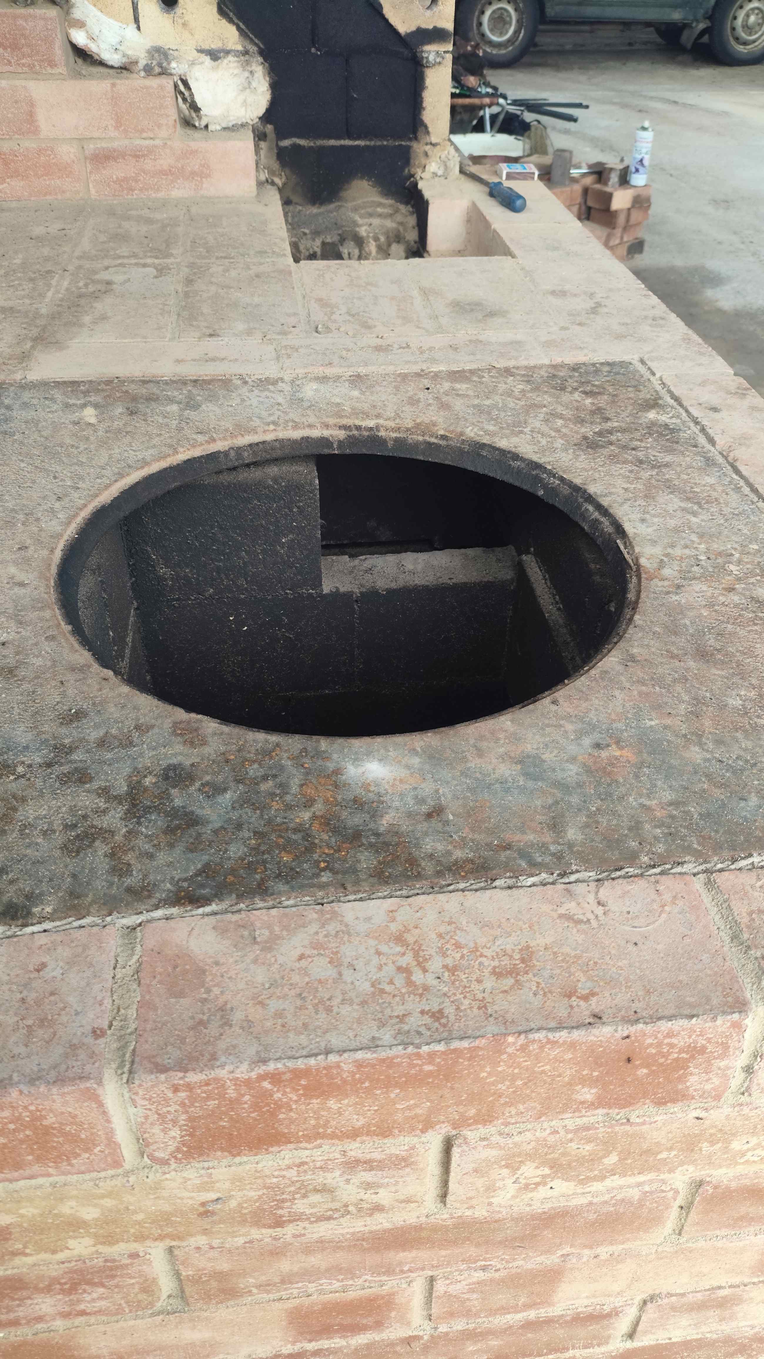

Здравствуйте. Прошу помощи. Вопрос такой. Скажу сразу - я не печник, но это дело мне по душе. Поэтому не судите строго. Моя вторая работа. Уличный комплекс - печь под казан, с горизонтальным переходом в духовку и выводом дымовых газов в зону барбекю на уровень шамотной футеровки каминного зуба (мангального). Зона барбекю работала исправно, если горел огонь. При непосредственной закладки мяса, и наличии ветра на улице - наружу вырывался дым. Посмотрел, почитал - говорят, что с уличым комплексом это проблему не решить, будет дымить. Но есть проблема посерьёзнее - печь под казан работает крайне плохо. Тяги почти нет. Я грешил на зауженный вертикальный ход в районе вывода из под чугунной духовки в стенку мангала. Там действительно был узкий ход в стене между шамотным ядром зоны барбекю и кирпичной "облицовкой" (где-то 5 на 15 см). Ход был вырезан в облицовочном кирпиче и шамоте (на фото будет видно). Итак, я разобрал облицовку барбекю, раскрыл ход (до того места, где он был больше). Затопил для эксперимента в поддувале под казан - работать стало более-менее нормально. Не гудит, но и не дымит. Растопил в самой топке - тяги нет почти. Выложил на сухую трубу над выходом, поднял ее сантиметров на 120 - тяга вроде стала хуже. Конструкция - хайло раньше было на дальней стенке напротив дверцы топки, потом я ее переделал и сместил сразу справа от дверцы. Не помогло. Хайло хорошего сечения. Дальше по задумке дымовые газы должны обволакивать духовку. Для этого я сделал щель над духовкой сантиметров 3 а под ней - где-то 8 на 15. (Хотя и с задней стенки есть расстояние в 2 см). Когда растопил в поддувале - первым грелось верх духовки - значит газы стремились туда, сегодня закрыл эту щель - работало в принципе также, но уже через низ, грелось внизу сперва). Ну спасайте, не знаю что делать. Видел подобные печи с духовками в домах, они же работают как-то. Я примерно так и делал. Но где- то косяк. Не знаю где. Может нужно делать отдельную трубу для системы казан-духовка. Видел где-то информацию, что в домашних печах от колосников до среза трубы должна быть высота в 5 метров. Если тут такую сделать, это может помочь? Может ли моя конструкция работать при таких условиях, можно ли обойтись малой кровью без больших переделок? Или все-таки демонтаж по полной и увеличивать ходы, делать сухие швы и т.д?

Сообщения: 2375
СообщениеДобавлено: Вс 24 Май 2026, 11:40 Ответить с цитатойВернуться к началу
Да.
Без духовки может и "легче" было-бы.

alarin
Сообщения: 2979
СообщениеДобавлено: Пн 25 Май 2026, 19:29 Ответить с цитатойВернуться к началу
Большая теплоемкость, дым сильно переохлаждается. По возможности измерьте его температуру. Если причина отсутствия тяги в этом, то далее найдем решение, как ее поднять.

Спасибо, что откликнулись. Ну подскажите, как измерить температуру? В каком месте и после какого времени протопки? Правда со временем протопки туговато, она ж не горит, зараза. Дымит и задыхается. Я пытался прогреть ее через протопу в поддувале (там хоть как-то работает) потом уже растапливал в топке работало еле еле
Сообщения: 6819
СообщениеДобавлено: Вт 26 Май 2026, 10:54 Ответить с цитатойВернуться к началу
Похоже каналы заужены. И дым идёт в общий канал с мангалом -откуда подсос холодного воздуха -разбавление дыма воздухом. От этого падает сильно тяга. И да нет стартового прямого канала. Топка в саже -показатель не эффективного сжигания. Снести и построить но хорошему проекту -а не по колхозному решению -не зная принпивов горения и динамики движения дымовых газов. Приговор -снос.И справление -" мертвому примочки"

Антон К
Сообщения: 135
Регион: Воронеж
СообщениеДобавлено: Пн 10 Август 2026, 08:43 Ответить с цитатойВернуться к началу
Если вы хотите пустить дым из казана вокруг духовки, то есть у вас есть опускной канал, то должна быть либо отдельная труба, либо выход должен быть в дымосборник, выше задвижки мангала. А с таким выходом прямо в топливник мангала, хоть и выше арки, может прокатить только прямой ход от казана, без попыток дым опустить.
