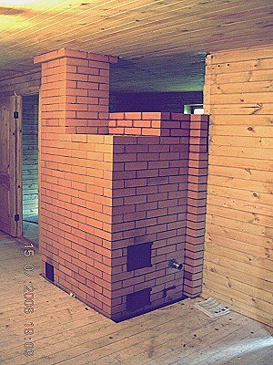

котел в колпаке
первое и третье фото - 34 кВт
второе - 17 кВт
КИК 17

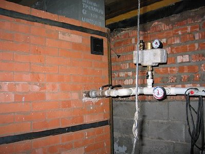

Фото рабочего котла КИК 36.
Котел стоит в цокольном этаже. Площадь дома 300 м.кв, планировка запутанная, только для водяного отопления Sad
Котел пока не утеплен, в дальнейшем будет утепляться.
Зимой в доме проводились отделочные работы, отопление работало на полную. Температуру в доме не опускали ниже 20 гр.С
В сутки проводилось пять-шесть закладок по 6-8 поленьев.
Система замкнутая на незамерзающей жидкости.
Средний расход дров в месяц составил 4 м.куб.
насос - ошибка в монтаже !!

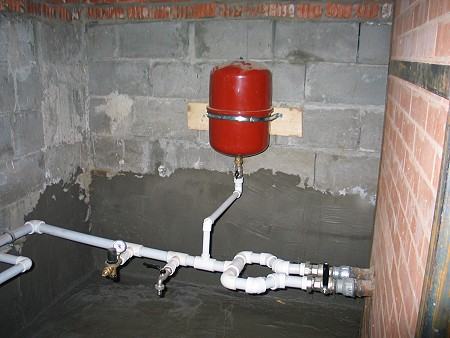

обратка с расширителем
 Размер файла:  45.53 КБ
 Просмотров:  1258 раз(а)

Вопрос, я не понял с трубами что это что ли ППР? Или все же металл крашенный?
IgorUA
Сообщения: 1101
Регион: Киев, Украина
СообщениеДобавлено: Сб 23 Август 2008, 22:02 Ответить с цитатойВернуться к началу
Да, это полипропилен. Экономия на трубах (особенно сразу после такого мощного котла) вылезет хозяевам боком. Медь была бы в данной ситуации куда уместнее. Полипропилен, конечно, выдержит несколько или всего один сезон топки, а затем покажет хозяевам дома где раки зимуют: будут они на коленях ползать по всему дому и тряпкой собирать в ведро из всех щелей ядовитый антифриз, вспоминая монтажников труб незлым тихим словом... Shocked
Зато монтажникам с трубами из полипропилена было очень удобно и быстро работать... Деньги за работу они быстро получили, а после них хоть трава не расти. Crying or Very sad Теперь они уже на следующем объекте такие же полипропиленовые трубы быстро соединяют с металлическими фитингами и вентилями… Время — деньги.

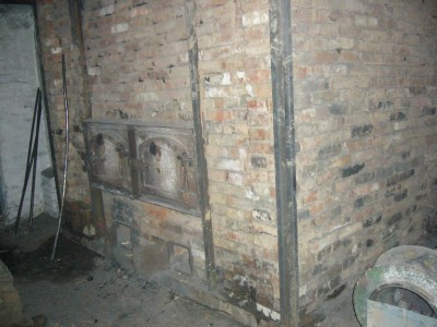

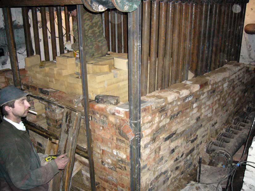

Котел Артемовской птицефабрики. Делал Ёров Н.Т., а так же несколько дней Мокроусов В.И. (2006 год)
Работы выполнялись на месте старого котла, в тех же габаритах.
Этап строительства
 Размер файла:  72.12 КБ
 Просмотров:  1137 раз(а)

СообщениеДобавлено: Вт 4 Ноябрь 2008, 23:37 Ответить с цитатойВернуться к началу
У него что две топки или две дверки ???
Сообщения: 10147
СообщениеДобавлено: Ср 5 Ноябрь 2008, 18:28 Ответить с цитатойВернуться к началу
две топки, по конструктивным соображениям
