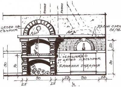

Добрый день, подскажите насколько реально сделать уличный мангал и камфорочную панель на одном месте. Вобщем надо что-то очень компактное, но чтоб днем можно было что-нить сварить или стушить, а вечерком шашлычок под коньячок Smile

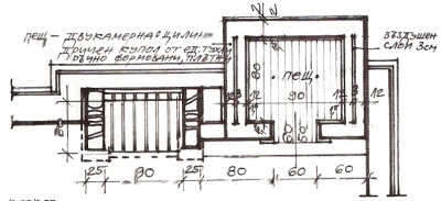

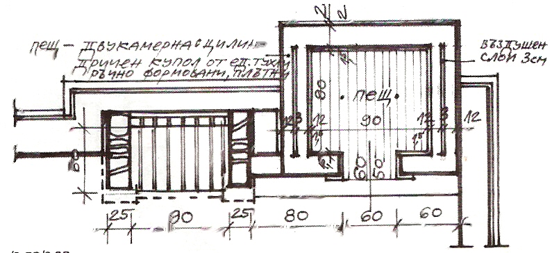

Светик. писал(а):
Что, неужели нет никаких вариантов???? Crying or Very sad
Уличный мангал +Духовка для выпечки мяса ,пица .
 Размер файла:  262.94 КБ
 Просмотров:  1466 раз(а)
 Размер файла:  163.17 КБ
 Просмотров:  1090 раз(а)

ДРАГОМИР писал(а):
Интересный вариант, только мне не понятно что на первом фото с права(мойка?)
И где находится духовка?

СообщениеДобавлено: Чт 21 Май 2009, 05:56 Ответить с цитатойВернуться к началу
Насколько я понимаю, справа как раз духовка и есть.
Про реальность сооружения - вы бы набросали схемку предполагаемого места установки, с размерами, с подробным указанием, чем место ограничено, нет ли каких-нибудь проводов, труб под землей, над местом, не нависает ли что-нибудь сверху. Тогда был бы более предметный разговор: что туда можно поставить и сколько это может стоить.
