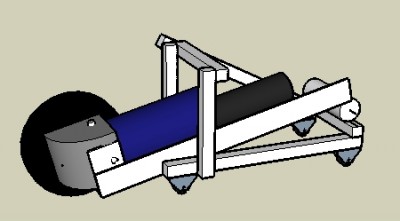

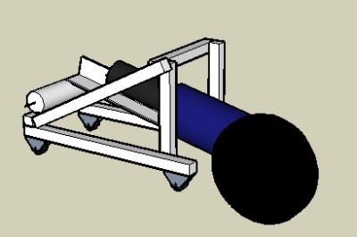

вот думал сделать такое же- только на колесах
а то перекрытия заливали кусками - получились нестыковки 1-2см
хотел напилить борозд и подравнять
печь начинается с одного кирпича...

Паша писал(а):
я мог бы резать с водой только летом, а осенью в неотапливаемых объектах
или на улице- побоялся что артрит ещё скрутит пальцы рук. Из 2 зол выбрал меньшее(для себя). Пока режу болгаркой и сухим диском смоченный шамотный кирпич во дворе.
тоже задумаюсь над мобильным решением "угловой" резки и подачи воды.
вот PDF каталог смотреть страницы 15 и 22
в принципе емкость сделать не проблема, подвод тоже... а за регулятором "напора" лучше обратиться к медикам - гибкие шланги с встраиваемым "дозатором" для капельницы у них есть всегда.

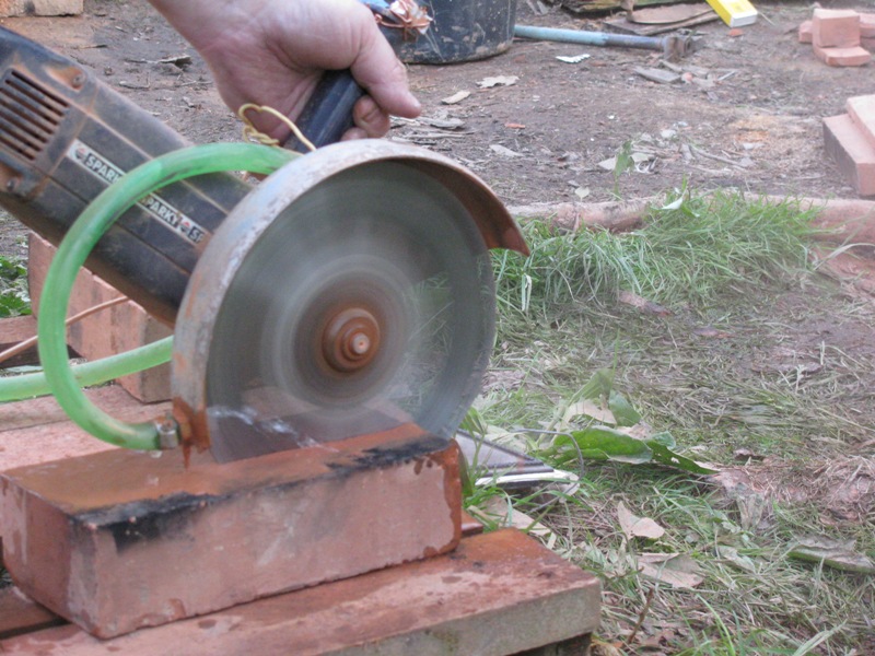

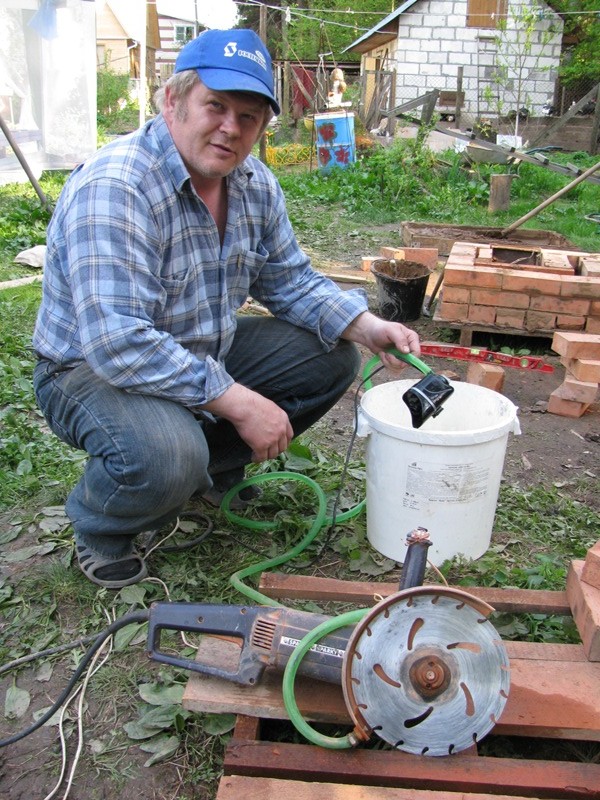

Демонстрация на деле болгарки с водой.
Чистая вода подаётся из ведра насосом от аквариумного фильтра через шланг, купленный в том же зоомагазине , к форсунке, вставленной в отверстие в кожухе. На ручке для левой руки стоит электрический включатель насоса.
Т.е. дополнительно к болгарке "тянется" провод управления насосом и шланг 3м.
Последовательность включения (болгарка в руках в рабочем положении): большим пальцем левой руки включаешь воду, зорким глазом правой стороны лица убеждаешься, что появилась струйка воды из форсунки, инстинктивными отработанными движениями пальцев правой руки включаешь болгарку, начинаешь рез.
Пилит как красный, так и шамотный кирпич. Пыление очень очень существенно меньше.
Накопленный опыт для совершенствования:
1. Шланг вроде бы толстый. но очень хорошо сел на короткий носик насоса.
2. Насос 5.2 вт слабоват по высоте напора воды, выходил из положения поднятием ведра. Если поставить "слишком сильный" - не беда, на нём есть регулятор уменьшения расхода воды.
3. В качестве форсунки нашёл какой-то штуцер от авто и подклепал, чтобы струя уходила в сторону диска.
4. На втором фото видно, что часть воды просто отбрасывается, возможно лучше подавать струю воды с внутренней стороны кожуха.
5. Данное расположение форсунки имеет недостатки - петля шланга явно не на месте и поджимается, когда кладёшь болгарку.
6. Явно требует улучшения механизм управления подачей воды - кнопка включения-выключения, провод скрепить со шнуром питания...
7. Хотя при аккуратном обращении вода за кожух не заходит, стоит продумать защиту по электрике.
8. Ставил по пути выбросов шатёрчик из плёнки. Кроме понятных, есть струйка воды, подкрашенной пылью, чуть ли не вертикально вверх, видно надо поэкспериментировать с положением кожуха относительно оси болгарки.
Валентин Стрибук.

Вместо аквариумного маломощного насоса целесообразно использовать более мощный и универсальный в применении в работе печника насос Grundfos UPA 15-90 160. Производительность насоса до 1,5 м3 в час, мощность 118 Вт. Подачу воды можно в широких пределах регулировать с помощью бытового ЛАТРа на 200-300 Вт или даже на большую мощность.
В насосе нужно отключить режим контроля давления воды, чтобы его можно было запускать своим выключателем (он установлен на ручке болгарки) в любой момент и чтобы он качал безнапорную воду из пластиковой бочки ёмкостью на 100-200 л. Эту же бочку можно использовать для душа, а также для хранения воды для приготовления растворов и для других печных работ.
Форсунку лучше сделать плоскую, чтобы она широкой и плоской струёй подавала (с по обеим сторонам алмазного диска) воду на кирпич для его хорошего смачивания и для вымывания из места реза напиленной пыли. Также полезно поставить рядом (сбоку от диска) ещё одну форсунку с круглой струёй воды, из которой будет омываться сам алмазный диск.
Нужно поставить защитный кожух болгарки на прокладку из тонкой резины (можно взять от автомобильной камеры), чтобы исключить протекание воды на корпус болгарки.
Обязательно нужно консистентной смазкой типа Литол-24 или лучше ШРУС-4 (можно с дисульфидом молибдена) обильно и регулярно промазывать и герметизировать ось вала болгарки, чтобы по нему в подшипник не затекала вода, не портила этот подшипник и редуктор за ним. Солидол быстро смывается водой.
В качестве шланга лучше применять мягкий гибкий резиновый (автомобильный) небольшого диаметра (внутренний 6-8 мм), а не шланг из ПВХ, который к тому же ещё дополнительно армированный и имеет по сравнению с резиновым более высокую жёсткость, что особенно проявляется при низкой температуре воды.
Для крепления шланга на штуцере форсунки лучше использовать хомут Norma из нержавейки (оцинкованный быстро поржавеет).
Также полезно сделать быстроразъёмное (можно байонетное) соединение шланга на болгарке, который идёт к насосу, чтобы можно было с минимальными затратами времени этот шланг отстыковывать.
Болгарку полезно закрепить скобой из уголка 25х25х4 мм и сделать самодельный станок, чтобы получать более точные резы за меньшее время и сократить перерасход алмазных дисков.
