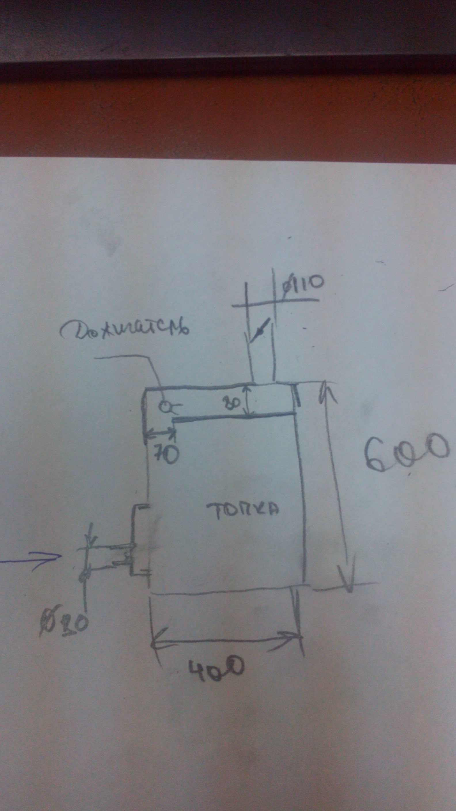

Здравствуйте.
Подскажите у меня печка вертикальная 400*400*600,с перегородкой горизонтальной.
Печь дымит и пламя выходит из вьюшки??????

Коли имеется, попробуйте открыть задвижку на трубе Smile
Ещё - можно попробовать и, наконец то, почистить трубу от сажи Razz

СообщениеДобавлено: Чт 7 Январь 2016, 10:18 Ответить с цитатойВернуться к началу
она новая так работала

Сообщения: 10151
СообщениеДобавлено: Чт 7 Январь 2016, 11:32 Ответить с цитатойВернуться к началу
В поворотном (горизонтальном) листе под трубой сделайте надрез болгаркой 4х100 мм. Думаю через дверцу болгаркой можно подлезть.
Или со стороны трубы просверлить отверстие Ф20 мм

СообщениеДобавлено: Чт 7 Январь 2016, 11:45 Ответить с цитатойВернуться к началу
этой площади хватит?
Почему именно эти размеры?

Труба негерметична и холодна возможно.Сечение трубы каково и вообще высота трубы какая?И возможно ли ее поднять и утеплить и гнрметизировать от подсосов.
А УРАЛ где конкретно?
