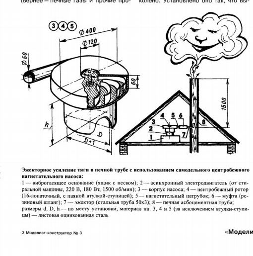

Вот русский вариант
 Размер файла:  56.5 КБ
 Просмотров:  1901 раз(а)

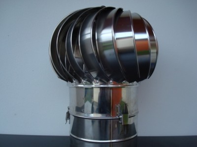

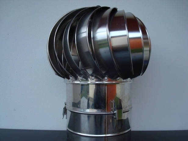

СообщениеДобавлено: Вс 3 Апрель 2011, 23:17 Ответить с цитатойВернуться к началу
Добрый день!
Вот информация о регуляторах тяги. Может быть будет интересна для производителей в России:
http://www.pece-krby.sk/kominove-systemy/kominove-hlavice/kominova-hlavica-rotomax-150mm.html
данная конструкция просто поворачивается всегда против ветра. Изготавливается из нержавейки. выдерживает +500С. Крутится на подшипнике.
Вот сайт производителя вентиляционных оголовков для дымовых труб в Чехии.
http://www.ventilacniturbina.cz/kominova_hlavice.php
Турбина под воздействием ветра создаёт разреженное давление, чем способствует лучшей тяге. крутится на подшипнике (..ах). Гарантия 5 лет. Изготовлена из нержавейки. Работает от -40С до +250С. Вентилирует трубу и летом.
Возможно, что такая конструкция не будет сложной и для наших умельцев.

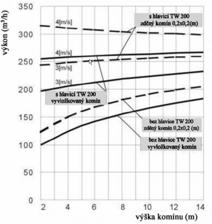

 Размер файла:  167.61 КБ
 Просмотров:  1189 раз(а)
 Размер файла:  37.38 КБ
 Просмотров:  1096 раз(а)
график количества воздуха в м.куб/час проходящего через различные варианты труб. пояснения к графикам. Отсчёт ведём снизу.
1 - труба-сендвич (внутри круглая)
2 - труба из кирпича, сечение 200х200мм.
3 -сендвич с турбиной при 3м/с ветра
4 - кирпичная тру
 Размер файла:  99.86 КБ
 Просмотров:  1016 раз(а)
Дмитрий Смирнов
Сообщения: 598
СообщениеДобавлено: Пн 4 Апрель 2011, 22:23 Ответить с цитатойВернуться к началу
Cергей CZ
Мне понравилась продукция. Жаль языками не владею ....
Больше всего понравилось то, что этот дефлектор-усилитель простым движением можно открутить и почистить трубу.

СообщениеДобавлено: Пн 4 Апрель 2011, 22:55 Ответить с цитатойВернуться к началу
Дмитрий добрый день! Язык чешский очень похож на древнесловянский. Так что 50% можно понять. Там на странице изготовителя есть ссылка. если пойти на неё, то изготовитель показывает как происходит монтаж-демонтаж.
12-16 апреля будет проходить в Брне строительная выставка и возможно, что там тоже будут выставлять эти штуковинки. Будет возможность - сфотографирую подробности. Вообще-то такие турбины просты в изготовлении: листовая нержавейка, точённые детали + подшипники. Может кто-то да и возьмётся изготавливать в России.

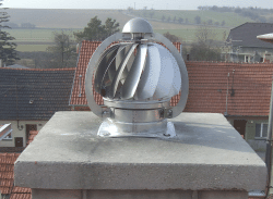

СообщениеДобавлено: Пт 13 Январь 2012, 19:36 Ответить с цитатойВернуться к началу
Не для нашего холодного климата эти вертушки Cool
Снегопады, морозы .... Чем механизм проще, тем он надёжней. Лучше дефлектор без подвижных частей, а ещё лучше правильно рассчитанный и построенный дымоход. Razz
Котлас - это русский север и Дед Мороз наш сосед.

Elm писал(а):
Есть еще флюгерные дефлекторы - они сложнее в исполнении.
По этой причине и многие домовладельцы не обращают внимания на этот элемент. Это подтверждается многочисленные трубы везде в нашей стране ..
Elm это возможно, чтобы показать другие варианты пассивных отражателей, если если тебе угодно, конечно ?
Лично я не рекомендовал бы эти "вращающихся колпачки" любой Smile
Вероятно, для вентиляционных каналов .. но что произойдет, если ветер слабый - будет проводить более дымоудаления и неприятным запахи пфу (IMHO кконечно) Confused
