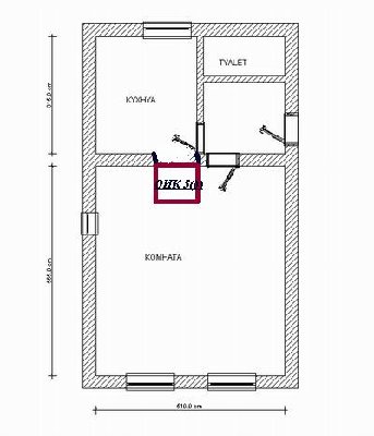

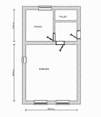

Здраствуйте, не могу определиться на даче: поставить на кухне печь типа котла и от него отапливать комнату; или делать полностью печное отопление. Проблема в том, что между помещениями бревенчатый переруб. Нехочется ставить 2 печи. Отапливаемая площадь 45 кв.м.
Подскажите, плиз оптиальный вариант печи(котла). Surprised

печь вставляется в переруб на два помещения.
Ну а туалет, дополнительно поставить обогреватель.

Евгений, в таком случае какую печь лучше заказывать?(контрукции Кузнецова?) Если печь в перерубе, будет ли она прогревать ВСЮ комнату. Или в комнату дополнительно ставить камин? Спасибо.

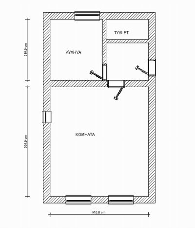

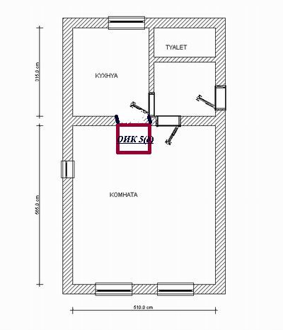

решил сделать так: печь располагается в комнате у стены, переруб по печи выпиливаем . Топка из кухни. Хватит ли одной стенки печи (4,5 кирпича) для отопления кухни, Возможны ли проблемы с конвекцией воздуха,т.к. из кухни печь будет в нише?

Константин, а плита Вам в кухне не нужна?
Вообще-то да(мой вариант хотя-бы с духовкой, на нее надежда), но мне нужна теплоемкая печь, на сайте Кузнецова ОВИК не очень понравились. Ваши предложения печи с плитой, которой хватит для отопления. Rolling Eyes
