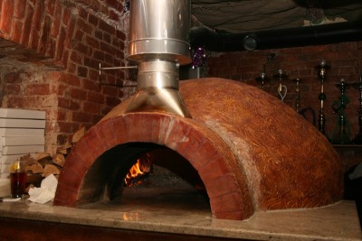

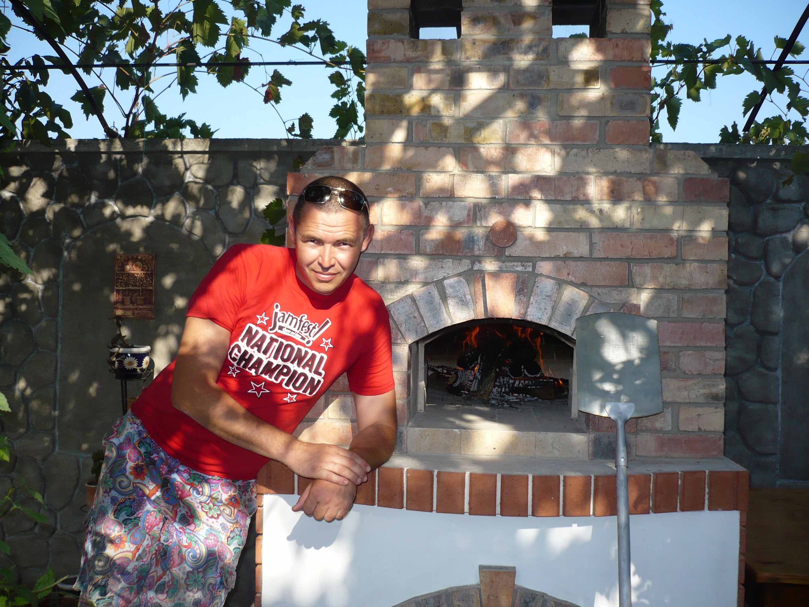

Вот мое крайнее детище
Арсений Буравель
Зарегистрирован: Ср 12 Сентябрь 2012, 10:43
Сообщения: 27
Регион: Севастополь
СообщениеДобавлено: Чт 4 Октябрь 2012, 13:27 Ответить с цитатойВернуться к началу
Работа лето 2012

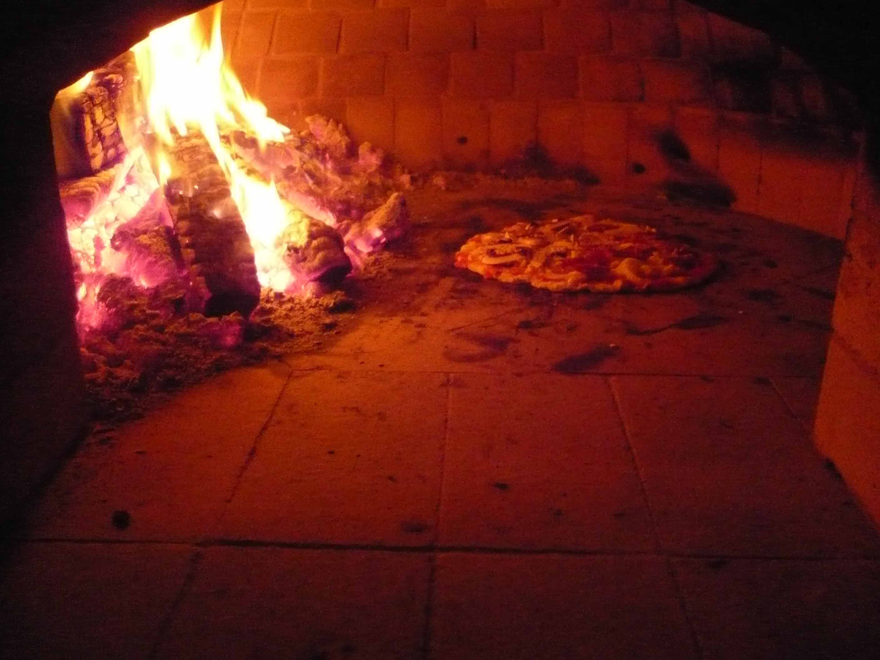

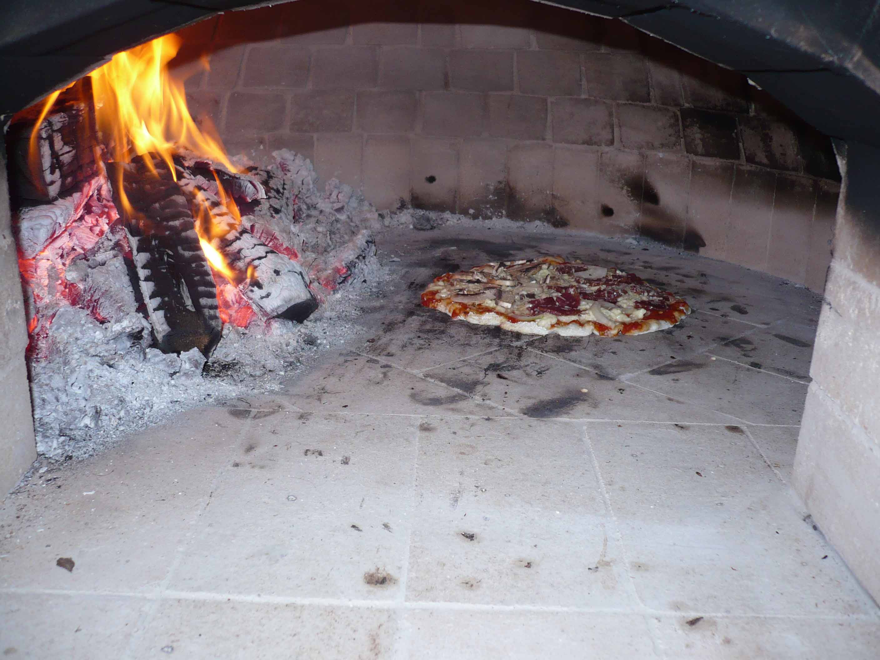

приготовление пиццы занимает 80 секунд
 Размер файла:  296.86 КБ
 Просмотров:  1167 раз(а)

Попробуем укореннить Итальянские традиции в Крыму

Внутренний диаметр 98 см , соответственно высота купола 49 см , купол с наружи утеплен мин ватой затянут просечной сеткой и заштукатурен , выводил радиус круглым правилом

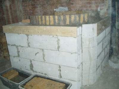

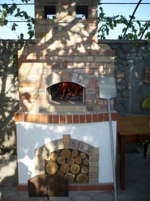

Арсений строительством печей для пицы давно занимаетесь ? на сайте Фон Браво низ строят кто на что горазд а как по уму ????Сам делал из газобетона метал швелер уголки 10 мм керамзит сверху плиты вермикулитовые в стяжке с сеткой 0 ряд основание шамот - как у вас растолкуйте на украине

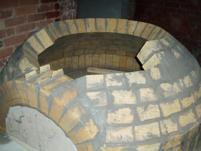

какой состав раствора клей или глина - у меня мертель !!! кирпич который в клин расщитовали или так как ложился от балды ????? применяли опалубку или подручные средства типа что то палки или веревки чтоб не уйти от окружности??? поделитесь ПЛИЗ

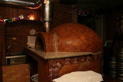

после отделки штукатурки в восточном стили ( обернута в роквул и отражающую фольгу сохла долга чтоб тепло всю внуторь )

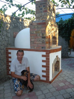

Труба правда сендвич все портит а фасад керамикой обложил для эстетики.Арсений кроме пицы что нибудь делали экзотическое пафосное??? Shocked Surprised

Если печь строится на улице то фундамент копается на штык лопаты примерно 30 см , пот ом подушка щебня , каркас вязанный из 12 арматуры ячейка 10 на 10 ,последний поднимается на 10 см от щебня , выше выставляется цоколь 10см и все заливаю бетоном. После ложится первый ряд из Французкого камня на сухую , в отверстиях через 1 сверлю длинным сверлом и вбиваю в цоколь арматуру . И так на сухую с перевязкой ложу по периметру основание и заливаю все отверстия бетоном. На основание вяжется каркас и заливается бетоном , на готовую плиту там где будет размещатся купол ложится на гл песч раствор ПЕНОСТЕКЛО .Все что по бокам заливается бетоном,получается такая вот мега плита , на которой и возводится купол из ша -44

Французкий камень у нас называют пустотелый блок , я использую с двумя отверстиями , очень крепкая конструкция получается , на кладку использую мертель , купол вывожу такой же штуковиной как у Александра-та
