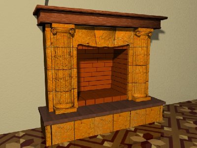

В таком стиле:Image
Какой максимальный размер фрагментов для облицовки можете сделать?
Как ваша керамика держит тепло? Возможно ли облицевать печку?

Макс размер фрагмента 400*500 и высота 600 мм, плоские желательно не более 250*250
Моя керамика достаточно термостойка, единственно нежелателен большой перепад температур по площади плитки.
Облицевать печку? Почему бы нет?

Фрагменты делаете только из того что у вас есть или можете, например, по моим эскизам сделать?

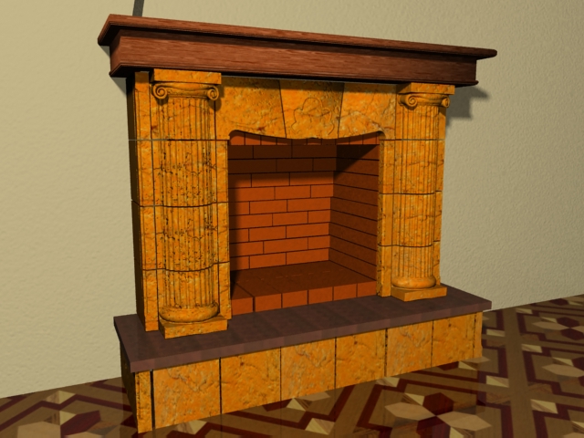

СообщениеДобавлено: Чт 14 Июнь 2007, 09:48 Ответить с цитатойВернуться к началу
выкладываю эскиз огневого камина.
Один комплект керамики без деревянной полки и гранита отдам практически по себестоимости любому желающему. Поэкспериментируйте и пишите отзывы.

Размер портала? Где гранит которого не будет? Цена? В личку. Если приемлемо - возьму. Мне котел делать с камином, может подойдет... Хотя, очень хочется староРусский стиль...

Спасибо, Сергей! На днях появится на объекте дизайнер - посоветуюсь. Но! А возможно уменьшение портала? Камин, встроенный в котел небольшой - 520 в ширину (комната всего 19 м, больше нельзя)...
