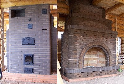

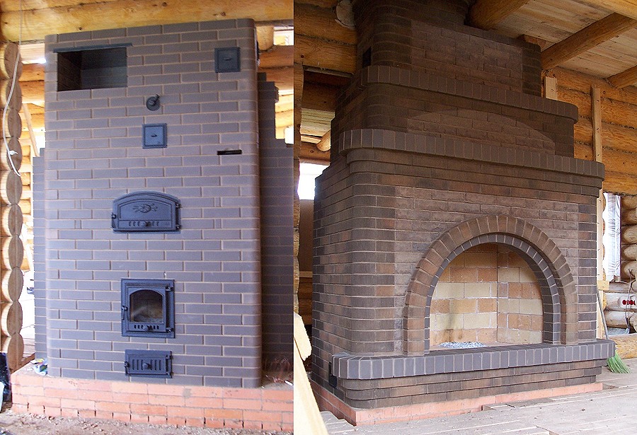

вот думал, куда все же отнести такую конструкцию
наверно все же к каминам, т.к хлебная - уже просто добавка, в сравнение с самим камином
кирпич Лоде гладкий и шероховатый, литье SVT ну и плюс фантазии мастера ..
Исполнитель И.Спицын, подмастерье В.Яковлев

Да... впечатляет ... Достойная работа !
Лоде гладкий встречал , а вот шероховатый не приходилось ... Rolling Eyes Вокруг арки камина шероховатый , или колотый кирпич ?
СообщениеДобавлено: Вс 1 Июль 2007, 22:16 Ответить с цитатойВернуться к началу

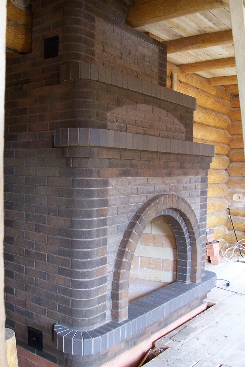

арка из гладкого и шероховатого terra (извиняюсь)
выше колотый
коричневый (TERRA) шероховатый "Wienerberger AS"

Шероховатый "Тёрка" , довольно таки вредный в работе - раствор если попадет в эти шероховатости ,
то проблематично его от туда вычистить ... Sad
Как в данном случае решалась эта проблема ?

А работа мастерская!
И еще вопросы, если позволите -
1.Площадь того помещения, куда смотрит камин? Или это большой зал?
2.Шамотный кирпич в портале выполнен "на ребро", очевидно, но уточните - отделен температурным зазором от печи?
СообщениеДобавлено: Вт 3 Июль 2007, 07:11 Ответить с цитатойВернуться к началу
-камин смотрит в большой зал с эркером и вторым светом около 50 м.кв,
сверху его поджимает балкон второго этажа
-расширительный зазор в портале между шамотом и красной, что в бок что в вверх, обязателен
Александр, а кирпич действительно противный в работе ..но все решается аккуратностью в работе, а там где попал, лучше ждать когда высохнит и вычищать щеткой
зато смотриться богато, фото этого не передает Sad

У нас есть ряд кирпича такой фактуры ( Тёрка )
Цвет красный и коричневый , простой и радиальный .
Смотрится, действительно, очень даже и не плохо .
Но работать с ним пока не приноровился - пачкается ... и плохо очищается . Sad

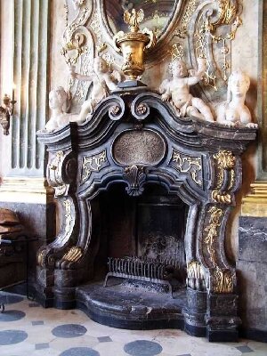

Действительно, красиво.
Камины нынче, конечно же, в первую очередь, являются архитектурой.
*Но кирпич (любой), мне кажется, не для богатых каминов.
Самый задрипанный барокко выглядит выигрышней.
