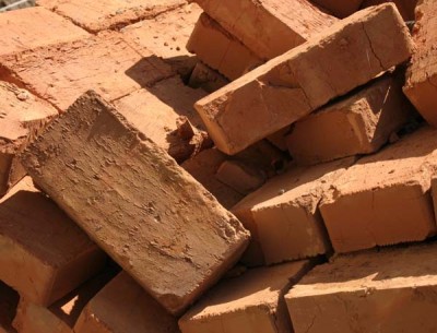

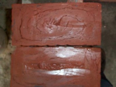

andreyle
Зарегистрирован: Вс 15 Март 2009, 01:29
Регион: Киев
СообщениеДобавлено: Вс 15 Март 2009, 01:33 Ответить с цитатойВернуться к началу
Тот же вопрос я задавал здесь:
http://www.stroimdom.com.ua/forum/showthread.php?t=13853
В итоге купил - донецкий.
 Размер файла:  41.14 КБ
 Просмотров:  1547 раз(а)

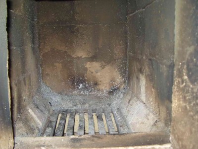

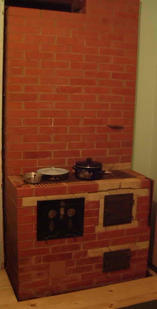

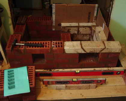

Долго искал полнотелый - плюнул. Купил Ивано-Франковский щелевой.
Топка - шамот. На фото печь из щелевого кирпича М150, там где необходим полнотелый (зольник) просто ставил огнеупорный. Щели засыпал сухим песком. Топка "плавающая". Два месяца интенсивно топим, готовим еду. слава Богу трещин нет.
Опыт и практика то великое дело.
 Размер файла:  30.41 КБ
 Просмотров:  1971 раз(а)
 Размер файла:  76.38 КБ
 Просмотров:  1608 раз(а)
 Размер файла:  23.09 КБ
 Просмотров:  1853 раз(а)

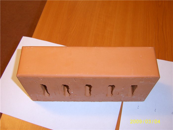

Хороший щелевой кирпич. Его достоинство в том, что у него небольшая пустотелость.
Щели лучше засыпать хорошо сухим карьерным мелким или лучше очень мелким песком с существенной примесью пылеватой глины.
На снимке украинский «печной» кирпич. Sad
На фотографии IMGP1905.jpg шамотный кирпич трапециевидной формы, положенный как перемычка над топочной дверцей, уложен на глиняно-песчаном растворе или на слое базальтового картона между ним и кирпичами-пятами?
С уважением, Игорь Сергеевич

Глеб
Зарегистрирован: Ср 4 Апрель 2007, 14:42
Сообщения: 58
Регион: Мукачево, Закарпатье, Украина
СообщениеДобавлено: Вт 14 Апрель 2009, 07:58 Ответить с цитатойВернуться к началу
На фотографии перемычка над поддувальной дверцей. Кирпичь - трапеция уложен на глиняный раствор. Аналогично - над топочной дверцей. Щели засыпал карьерным песком (камешки до 5 мм).

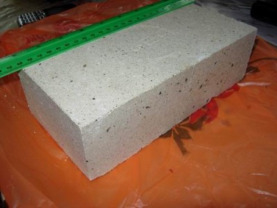

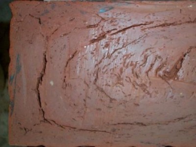

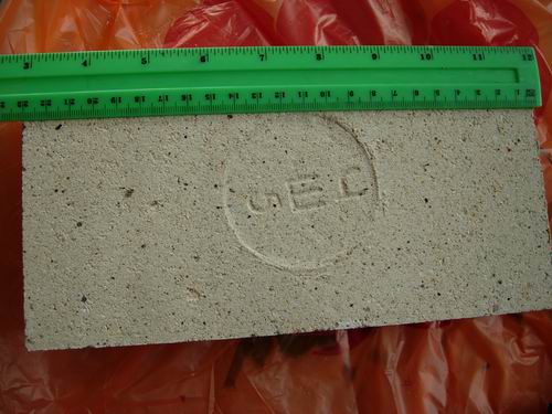

Уважаемые форумчане, подскажите пожалуйста, что это за изделие?
Продавалось оно как ША-5 (в смысле в прайсе магазина так написано), но маркировка на нем ЧШ5 (или ЦШ5 ?)
Куплено в Переяславе, Киевская обл. Размеры примерно 230х115х65.
Спасибо за внимание Smile
 Размер файла:  33.84 КБ
 Просмотров:  1383 раз(а)

IgorUA
Сообщения: 1101
Регион: Киев, Украина
СообщениеДобавлено: Вт 7 Сентябрь 2010, 00:47 Ответить с цитатойВернуться к началу
Это шамотный кирпич типоразмера № 5 (ЧШ5), он выпускается Часов-Яровским заводом огнеупорных изделий, который находится в Донецкой области рядом с городом Артёмовск (ему же административно подчинён, это город Часов-Яр).
Запорожский завод огнеупорных изделий маркирует свои изделия не клеймом (тиснением) на изделиях, а каучуковым штампом чёрной краской, что удобнее и лучше. Кирпич ША-5 на этом заводе маркируется как З-Ш5. Буква А, Б и В в маркировке кирпича не указывается, а фигурирует только в сопроводительных документах, что не очень удобно.
