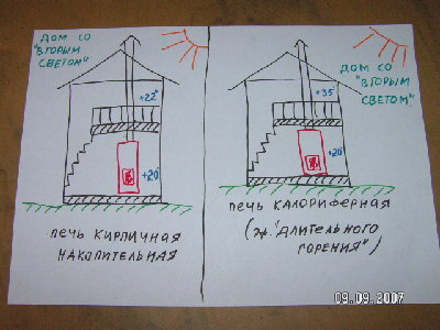

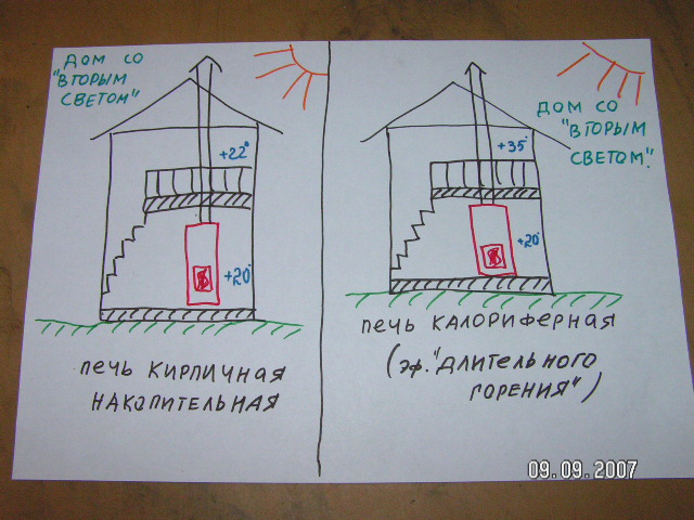

Недостаток домов "со вторым светом" (открытый второй этаж) это неравномерное распределение тепла. Вверху жарко, внизу прохладно. При установке в таком доме отопительной кассеты постоянного действия проживание и отдых в таком доме становиться некомфортным. Наверху, в основном в спальне жарко и душно до 40 градусов. Внизу прохладно если не холодно. На рисунке приблиз. замер температуры воздуха. Причём у дома с печным отоплением внизу теплее, чем в доме с установленным кассетным камином. Сделал печь в таком доме (до этого ставил кассету в аналогичном варианте) Так там вообще одна температура внизу и наверху. Приехали 16 протопили 22. Вывод в преимуществе печного отопления. С кассетой необходимо обеспечивать циркуляцию воздуха горячего сверху вниз.

Так же построил в своём доме кирпичную печь. (в перспективе ещё одна). Доволен результатом. Ожидал, что на втором этаже (пока нет дверей) будет жарко, оказалось что наверху такая же температура, что и внизу. Конечно пока на улице тепло, но скоро зима. Посмотрим. Сделаем более точные измерения.
Ставил печи в двухсветных домах. Вверху оказалось чуть теплее. Практически одинаково. Обясняется тем, что печь знычительное количество (ок 50%) тепла отдает излучением. А кассета 100% конвективное тепло которое тутже уходит наверх.
СообщениеДобавлено: Пт 28 Декабрь 2007, 09:40 Ответить с цитатойВернуться к началу
Верно, Александр. Так и есть. То есть нахождение в таком доме с накопит. печами намного комфортней.
