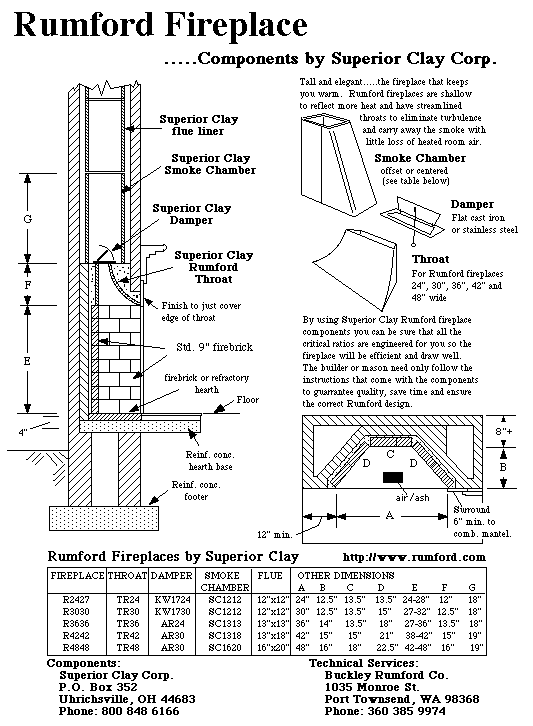

Посмотрите у Румфорда...
http://www.rumford.com/plans.html Радость

Юрий большое спасибо за ссылочку! :grin: Размеры, я так понимаю в дюймах?

Если эти камины так хороши (возможна более плоская и высокая топка), то чем они плохи, что у нас не распространяются ??

Юрий, я не был бы так категоричен. Румфорда когда-то сослали в Америку, а там, как и в UK, климат достаточно мягкий. Воздушные потоки на уровне пола при -5 или при -25 не совсем одно и то же. Кроме того, по ихним СНиПам (по крайней мере в UK точно)нормальной комнатной температурой считается +13 при 0 наружнего воздуха. Кроме того, у этих шедевров несколько ниже КПД... Наша РП тоже не идеал, но это наш "не идеал"! Вчера встретился с прошлогодним клиентом - до усрачки доволен РП - за 12 часов температура падает градусов на 15, а вообще - держит тепло почти 2-е суток.
К чему это я вспомнил РП? Это я вспомнил традиции! И мастера тут ни при чем. Русский печник может всё, но традициями не пренебрегает!

Я посчитал , у них даже для каминов с окном 61 на 61 см. труба 21 на 33 см. То есть соотношение 5.37 : 1. Практически это дырка в небо. Shocked

Дело вкуса...
Но здесь есть все конструктивные формулы для расчетов и материалы для работы с Заказчиком.
А КПД у открытых каминов не принимается во внимание...

Меня привлекло в нём то что у него наклонная стенка вверху в сторону топки а не наружу , что наверное лучше против дымления будет.
У меня из описанного выше проблемные исходные данные для построения камина и буду там делать наверное камин Румфорд-Паша .
Может кто уже делал Румфорды ? Поделитесь впечатлениями.

У меня такая задумка : беру вид сбоку Румфорда, уменьшаю высоту топки (М) с этого вида сбоку почти наполовину и получится план камина с прямоугольным окном и обратным зубом.
Цель оптимизировать камин во избежание дымления поскольку , как упоминалось выше есть труба Ф200 мм. высотой ок. 6 метров и требуется окно топки 84 см. длинны на 52 см. ширины. Глубину могу делать 50 - 60 см. Что думаете ??????? Question Idea

А насчёт уменьшения высоты окна Румфорду можете что нибудь сказать ?
уменьшайте сколько хотите.
можете даже дверку посавить...
