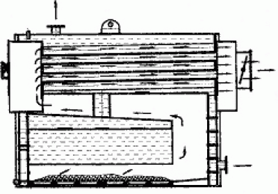

Лучше подскажите, улучшится ли КПД котла КИК , если изготовить регистр по принципу жаротрубного котла зто- сварить коробчатый котёл, а внуть вваритьжаровые трубы диаметром примерно 100мм и по ним пустить топочные газы. Таким образом одна стенка теплообменника
плотно приляжет к горячей стенке топливника , плюс к зтому горячие газы пойдут внутри теплообменнмка. По моему так вода сильнее будет нагреваться.
Прошу извинить за слабое техническое изложение вопроса.

Владимир 43 писал(а):
Заготовка под евровагонку т 16мм при температуре 50-60 град в камере сохнет за 2-3 суток петом. 4-5 суток зимой.
Опыт изготовления евровагонки с 1998г.
Это до какой влажности она досушивается? Камера вентилируется?
Да, нагреваться будет сильнее, но очистить от сажи такой теплообменник-регистр будет практически невозможно.

Если теплообменник по принципу жаротрубного котла практичнее, то по
очистке его от сажи можно что-то придумать ввиде прожига, или какие-то определённые каналы для чистки.

Жаротрубный теплообменник удобен при топке газом, а для дерева его лучше не применять, так как прочистить его от сажи крайне проблематично.

Вот конструкция где жаровые трубы можно чистить хоть каждый день,
открыл дверцу и хоть ёршиком хоть шомполом.
 Размер файла:  9.82 КБ

Владимир! Котёл КИК для производственных целей лучше не применять так как он является отопительной печью со встроенным регистром. Вам нужен котел для продолжительной топки , подберите подходящий по мощности из промышленных котлов.
