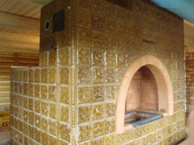

Здравствуйте, уважаемые мастера, хотел вам показать и обсудить свой проект Русской печь.
Confused
С уважением Сергей

Сергей, а где проект? Вижу только фото печи на момент отделки.
Что, где, как, почему, для чего и от чего?

Мне больше импонирует название - духовые Smile
Сергей, понял печь на фото еще в лесах?
Вверху не самоварник, а канал на второй этаж.
Не вижу каналов первого этажа, или в этой печи нет?
Три в одном, это - подтопок с плитой, горнило, духовой канал..уже три, а еще и лежанка и наверно где то самоварник Razz
Русская печь с подтопком это рас, Русской печи без лежака, как Иван без молока, по бокам две колики это два, колориметр на второй этаж это три. Very Happy
Это старая фото, много пришлось переделать. в данный момент там работают отделочники, морозы под 30 в доме тепло, топят два раза в сутки, по полторы арапки, берёзовых дров, и готовят в печи кашу.
Я с осени там не был. unknw дна беда плита сильно калится.
Самоварник тут, на схеме не показан.
С уважением Сергей

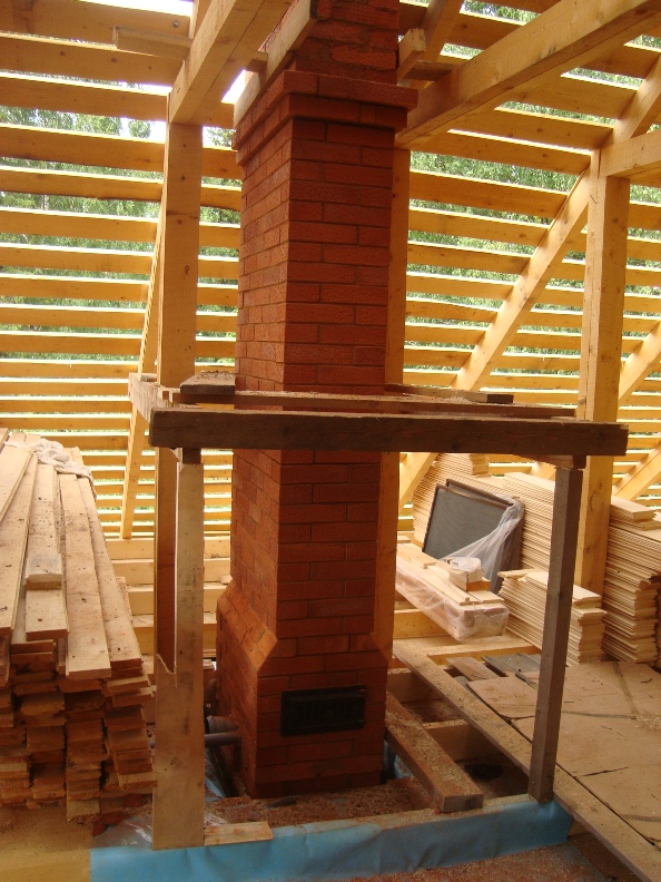

Вот, без лесов. Cool
С уважением Сергей

Сергей, на втором фото, которое без лесов в арке появились дополнения - для чего? Confused Всё понял - можно необъяснять Smile

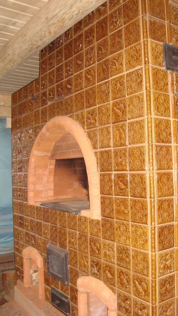

Вот, второй этаж, печ обогревает два этажа, общая площадь более 100 м2.
С уважением Сергей

Сергей, ваше мнение: насколько в нынешнее время при постройке такой печи актуален варочный настил? Думаю, что мало кто готовит на этом настиле, тем более в летний период Smile Все же больше используют горнило при протопленной печи!
И второе, у вас духовые каналы не изолированы, как быстро начинает из них идти воздух, скорость потока и максимальная температура (хотя бы субъективно).
Репин Сергей
Зарегистрирован: Чт 29 Январь 2009, 00:12
Сообщения: 16
Регион: Пермский край
СообщениеДобавлено: Вс 8 Февраль 2009, 20:03 Ответить с цитатойВернуться к началу
Евгений, лично я против варочных плит в помещении, плита слишком много забирает тепла, из-за этого печь хуже прогревается, а в помещении воздух нагреваемся быстрее.
В помещении тепло, а вот сама печь не успевает набрать теплоемкость, такой вариант, на мой взгляд, не приемлем для тепловых печей. Я всегда пытаюсь убедить клиента не ставить плиту, но есть такой факт упрямство заказчика, тогда приходится делать.
В настоящие время практически нет дома, где нет газовой плиты, и все готовят на газу,
Духовые каналы я не изолирую, особое внимание уделяю качеству кирпича, кладке, швы от 3 до 6мм, раствор менее жирней, и обаятельно тепловые зазоры, каолиновая вата, базальтовый картон, для того чтоб избежать трещин. В ход в духовые каналы более свободным и больше, без ограничения, а выход ограничен, такое построение создаёт давление в духовых каналах, сквозняк исключен, это может вызвать подсос угарных газов, и любая изоляция не может дать гарантии, давление это сто процентная гарантия .при необходимости выход можно полностью закрывать. Как только печь начинает прогреваться, с выхода идет тёплый воздух, как с наружи так из натри.

Сообщения: 10146
СообщениеДобавлено: Вс 8 Февраль 2009, 20:10 Ответить с цитатойВернуться к началу
ВО! Про "зацикливание" конвекционных потоков при использование воздушного отопления многие и забывают Very Happy

Добрый вечер, Сергей! Для большой уверенности в исключении подсоса "паразитного" воздуха в конвекционных каналах можно установить металлические короба с тепловым зазором. Я думаю, что гладкая поверхность увеличит конвекцию (и меньше пыли), и не нужно создавать давление в духовых каналах, а комфортную температуру на втором этаже регулировать задвижками.
В принципе, можно и метал коробку, но это увеличит себестоимость, а увеличивать скорость потоков не стоит, пропадет температурный комфорт в помещении. Very Happy Радость yu

Может я ошибаюсь, но на мой взгляд, Вы самые горячие газы теплоаккумулировали внутри конструкции.

Может я ошибаюсь, но на мой взгляд, Вы самые горячие газы теплоаккомулировали внутри конструкции.
Данная конструкция при постоянной эксплуатации не должна полностью охлаждаться потому как объёмные печи чувствительны к тепловому расширению.

Сергей, раскройте тезис поподробнее, пожалуйста.
наружняя площядь и длинна слишком большая, по этому нестоит их сильно нагреавать, иначе печь будет вся в трещинах, наружняя облицовка она монолитная, в нутренние перегородки не монолитны.
