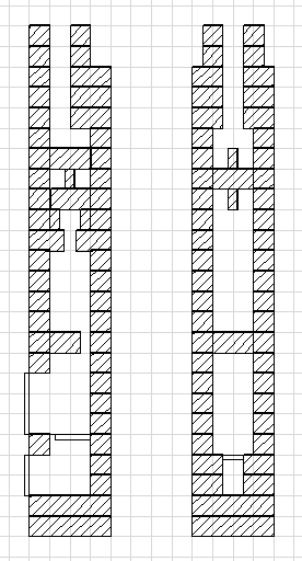

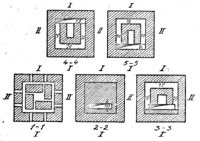

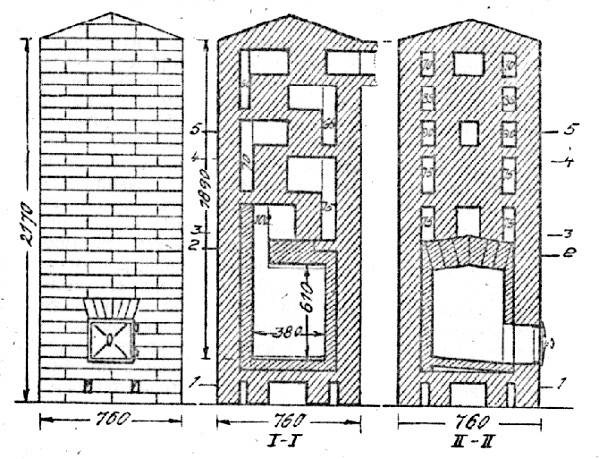

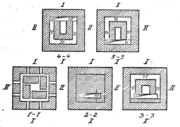

На рисунке показана кирпичная печь В.Ф. Махнюка без колосниковой решетки с наклонным к топочной дверке подом и П-образными дымовыми каналами. Эта печь является горизонтально-многооборотной, большой теплоемкости.
По вертикальной оси печи проходит стержень — П-образного сечения, причем в каждом следующем ярусе, а таковых в данной печи пять, открытая сторона этого П обращена в противоположную сторону, ту же самую, где находится щелевидное хайло, выводящее газы из "нижележащего" яруса. Ярусы образуются горизонтальными перекрытиями кирпичом плашмя, нижние два- через три ряда кладки, а верхние три- через два ряда кладки. Ширина щелевидных хайл уменьшается последовательно в вышележащих ярусах.
Уменьшение высоты ярусов, т. е. увеличение кирпичного массива в верхней части печи, способствует более интенсивному прогреву ее нижней части. Наличие по оси печи массивного, но хорошо прогреваемого, благодаря П-образному сечению стержня, связанного с наружной рубашкой толщиной в 1/2 кирпича небольшим количеством горизонтальных рядов в 1/4 кирпича, способствует медленному и равномерному остыванию печи.
Испытания в лаборатории кафедры отопления и вентиляции Ленинградского института инженеров коммунального строительства (прим. 1935 г.) показали прекрасные качества этой новой и оригинальной конструкции, как с технической, так и с гигиенической точек зрения при к. п. д. О,85.
Виды печи
 Размер файла:  99.13 КБ
 Просмотров:  1498 раз(а)
Разрезы печи
 Размер файла:  70.75 КБ
 Просмотров:  1301 раз(а)

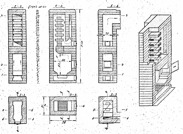

все одно, как таковых прямотоков, в прямом смысле, очень мало
мало-мальски, но все же пытаются опустить дымовые газы вниз и верх сделать подобием колпака Грум-Гржимайло или рассечь один из первых каналов (пример см. приложение)
В отличие от его печи, где стоят контрфорсы, стали делать т.н насадки Например печь Быльчинского имела очень мощную насадку, что при выигрыши в кпд так же являлось отрицательным моментом в засаживание печи.
В изданиях последних лет видел прямоточки у В.Колеватова. В печи 510х510 он установил подобие духовки (теплый шкаф) и этим заузив хайло, а далее сделал насадку-рассечку и в трубу. Хотя И.Кузнецов, следуя своим принципам, в таких же размерах все же завернул подвертку.
У ВМ есть ряд прямоточек, как с рассечками так и без, для печей в каркасах или для "бытовок".
Печь с последовательными каналами
 Размер файла:  85.77 КБ
 Просмотров:  1818 раз(а)

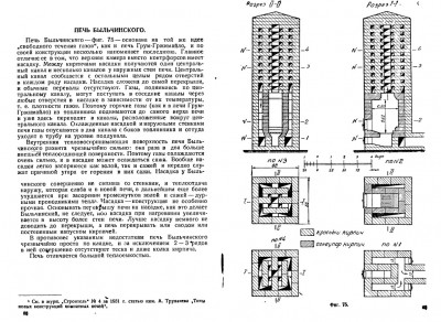

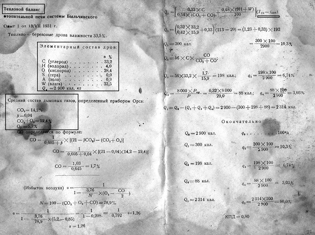

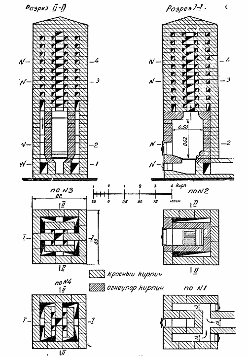

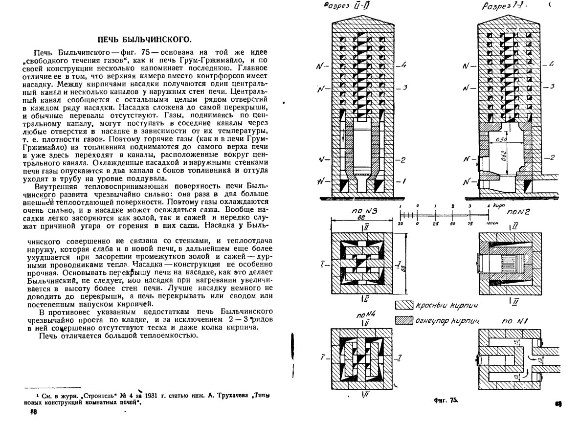

Что вы подоразумеваете под кирпичной насадкой.
СообщениеДобавлено: Вт 12 Февраль 2008, 22:43 Ответить с цитатойВернуться к началу
Печь Быльчинского (см. приложение) в верхней части имеет насадку. Между кирпичами насадки получаются один центральный канал и несколько каналов у наружных стен печи. Центральный канал сообщается с остальными целым рядом отверстий в каждом ряду насадки. Насадка сложена до самой перекрыши, и обычные перевалы отсутствуют. Газы, поднимаясь по центральному каналу, могут поступать в соседние каналы через любые отверстия в насадке в зависимости от их температуры, т. е. плотности газов. Поэтому горячие газы из топливника поднимаются до самого верха печи и уже здесь переходят в каналы, расположенные вокруг центрального канала. Охлажденные насадкой и наружными стенками печи газы опускаются в два канала с боков топливника и оттуда уходят в трубу на уровне поддувала.
Внутренняя тепловоспринимающая поверхность печи Быльчинского развита чрезвычайно сильно: она раза в два больше внешней теплоотдающей поверхности. Поэтому газы охлаждаются очень сильно, и в насадке может осаждаться сажа. Вообще насадки легко засоряются как золой, так и сажей и нередко служат причиной угара от горения в них сажи.
Насадка у Быльчинского совершенно не связана со стенками, и теплоотдача наружу, которая слаба и в новой печи, в дальнейшем еще более ухудшается при засорении промежутков золой и сажей — дурными проводниками тепла.
Описание печи из учебника "Печное дело" В.Протопопова
 Размер файла:  308.71 КБ
 Просмотров:  1333 раз(а)
испытания печи Быльчинского
 Размер файла:  413.13 КБ
 Просмотров:  1140 раз(а)
Печь Быльчинского
 Размер файла:  86.48 КБ
 Просмотров:  1499 раз(а)

вот набросал принцип прямоточки В.Колеватова в размере 510х510 (2х2 кирпича)
Насадка - три кирпича на ребро.
Прямоточка В.Колеватова
 Размер файла:  9.17 КБ
 Просмотров:  34391 раз(а)

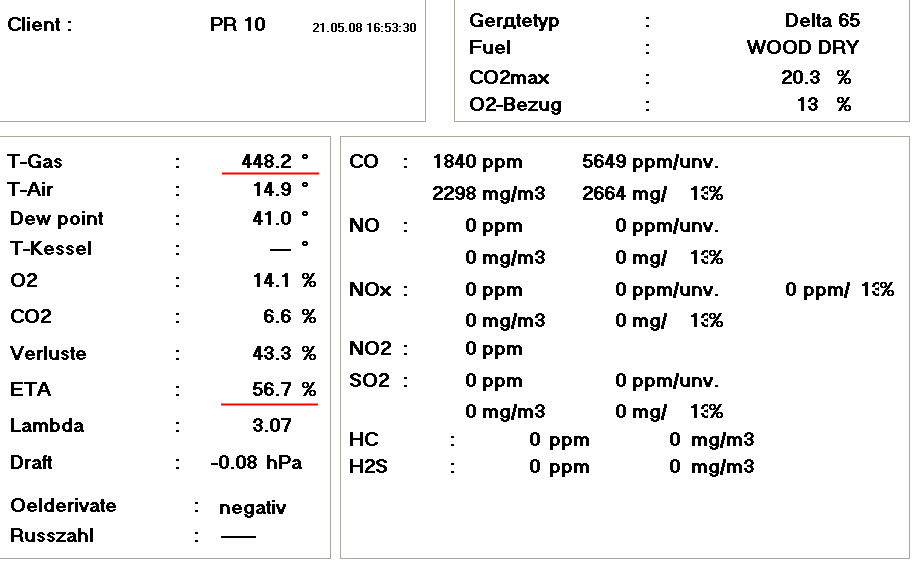

СообщениеДобавлено: Пн 26 Май 2008, 07:26 Ответить с цитатойВернуться к началу
печь Колеватова на испытаниях показала результаты, указанные в таблице
в момент активного горения летучих в топке, температура в трубе выше 590 гр.С (дальше не мерил, т.к выдернул датчик дабы не испортить)
средний КПД печи 58% (ЕТА в таблице)
температура в трубе при сгорание углей после второй закладки 330 гр.С при КПД 60%
печь нагрелась в основном по задней стенке и бокам топливника, при этом кладку в указанном месте порвало (топка проводилась тем же количеством дров, что и ОИК14)
Прямоточная Колеватова
 Размер файла:  11.46 КБ
 Просмотров:  1361 раз(а)
