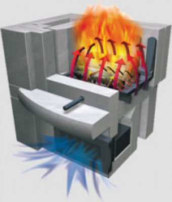

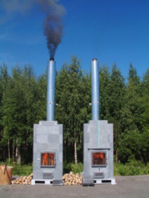

Не простое а золотое горение благодаря специальной рамке дна топки ( или верха топки ? ) .
Неужели так всё просто в жизни : положил рамку и получил чистое горение.
На фото вторая печь с чудо рамкой :

СообщениеДобавлено: Чт 12 Июнь 2008, 19:54 Ответить с цитатойВернуться к началу
Вторичный воздух.

СообщениеДобавлено: Пт 13 Июнь 2008, 00:03 Ответить с цитатойВернуться к началу
Так в чём смысл , что если перед решеткой щель и за ней у стенки топки , то воздух через эти щели будет создавать вторичное горение ?

Владимир Жирнов
Сообщения: 713
СообщениеДобавлено: Пт 13 Июнь 2008, 00:19 Ответить с цитатойВернуться к началу
Паша, чёрный дым после закладки идёт всего пару минут.
Дополнительный тока на эти пару минут, дальше топку охлаждает.

Паша
Сообщения: 369
СообщениеДобавлено: Пт 13 Июнь 2008, 09:42 Ответить с цитатойВернуться к началу
Если охлаждает топку , то это плохо.
Вроде на некоторых моделях таких финок на верх топки кладут металлические решетки типа как водосточные на дорогах. Такая решетка что-то там рассекает , преломляет и получается чистое горение ??????
Можно ли за счёт такой решеточки получить чистое горение ???
Владимир Жирнов
Сообщения: 713
СообщениеДобавлено: Пт 13 Июнь 2008, 09:47 Ответить с цитатойВернуться к началу
Похоже на катализатор.
Говорят КПД увеличивается.
Парамоша
Сообщения: 311
СообщениеДобавлено: Вт 17 Июнь 2008, 12:37 Ответить с цитатойВернуться к началу
Тут хитрость в том,что по бокам топки установлены чугунные зубья-трубки с множественными отверстиями в верхней трети,что обеспечивает прогрев и подачу вторичного воздуха из зольника в зону дожига.
Паша
Сообщения: 369
СообщениеДобавлено: Вт 17 Июнь 2008, 13:08 Ответить с цитатойВернуться к началу
Очень логично . Только на картинке топки их вроде не видно, или они со злым умыслом их не показали ? Smile
Парамоша
Сообщения: 311
СообщениеДобавлено: Вт 17 Июнь 2008, 22:11 Ответить с цитатойВернуться к началу
на печатном проспекте,полученном мной на выставке ,воные отверстия показаны,а картинка в нете наверное меньшего разрешения. Подобное устройство можно изготовить самому из медных трубок диаметром 8-10мм.
