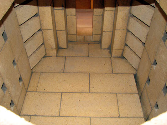

Много разговоров о правильном сжигание топлива именно в топливнике печи.
Вот пример устройства топки, наглядно видно все элементы конструкции И.Кузнецова
Исполнитель А.Чернов

СообщениеДобавлено: Вт 2 Октябрь 2007, 21:52 Ответить с цитатойВернуться к началу
Кстати А.Чернов в своем топике на www.rusbani.ru писал:

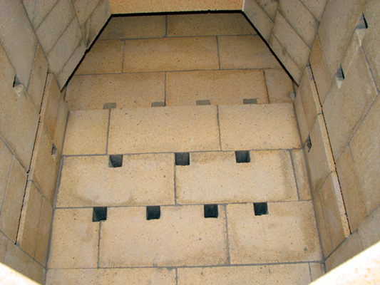

3. Вторичный воздух. Подача вторичного воздуха необходима в топках с колосниками. Можно обойтись без вторичного воздуха в топке без колосников. Много вторичного воздуха не бывает. Вверху топки выхода вторичного воздуха практически не наблюдается, поэтому я перестал выводить воздух в катализатор (усложняет конструкцию и не работает) ,а ограничиваюсь рядами отверстий в нижней и средней части топки. Воздух в сухой шов подаю, но это предположение, что так лучше. Хорошо бы испытать, но нет времени.
Хотелось бы узнать, что Вы думаете о подачи вторичного воздуха в катализатор?

СообщениеДобавлено: Чт 15 Ноябрь 2007, 12:56 Ответить с цитатойВернуться к началу
а вторичка здесь подается из колпака (т.е. в дополнение к сухому шву) или же "холодный воздух из поддувала" по полостям, по аналогии со щелью впереди топливника?

СообщениеДобавлено: Чт 15 Ноябрь 2007, 23:35 Ответить с цитатойВернуться к началу
идея подачи вторичного существует больше ста лет.Применение-кухонные плиты.Поскольку топка очень низкая ,так горючие вещества не успивают сгореть,для этого подводился воздух в перегибе под настилом.
потом начали пременять вв в тирольских топливниках,без колосниковых.
В топках с колосником ,если сделан правильно,вещь абсолютно излишняя.И даже вредная.
