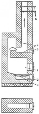

Печь каркасная с керамической облицовкой.

Многим дачникам нужна похожая печь для обогрева небльших помещений. К сожалению культура изготовления таких печек утрачена.

А чего морочится берете и делаете.Тем более,что в данном варианте не нужны изразцы,плитка керамическая 30х30см.или побольше.

А внутренности , неужели она внутри ровная , без ничего?

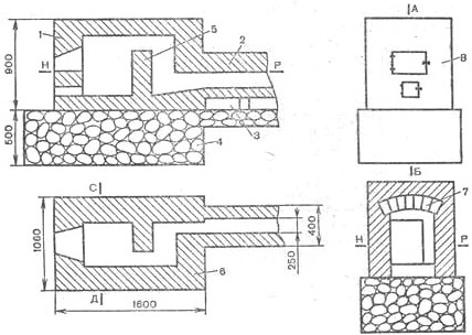

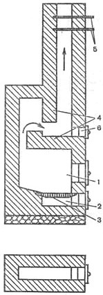

Приблизительно так.Вообщетоэтих конструкций больше.

Паша
Сообщения: 369
СообщениеДобавлено: Вс 9 Март 2008, 00:53 Ответить с цитатойВернуться к началу
Схема этой печи не совпадает с фотографией. На фото 2 дверки...
Если есть возможность пришлите ещё конструкции для раздумий. Может осчастливить какого нибудь дачника такой печуркой...

СообщениеДобавлено: Вс 9 Март 2008, 00:59 Ответить с цитатойВернуться к началу
Могут быть два варианта.
1. наверху духовка.
2.печка расчитана на уголь.
Оба вариатта имеют место быть.
Сообщения: 10147
СообщениеДобавлено: Вс 9 Март 2008, 01:04 Ответить с цитатойВернуться к началу
для духовки будет маловато места в таких размерах, там похоже 500х500 мм примерно
в таком размере можно сделать печь Грум-Гржимайло, печь МВМС, печь Колеватова, печь Кузнецова
вот если расширить еще на 1/2 кирпичика, то можно и Протопопова
вроде у Резника что то было

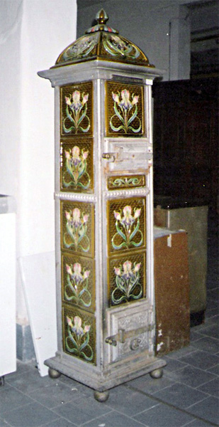

Вчера доделал легкую печь однооборотку в мастерской.Правда использовал не каркас ,а старые изразцы.сфотографирую опубликую.

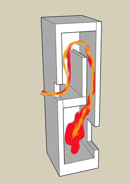

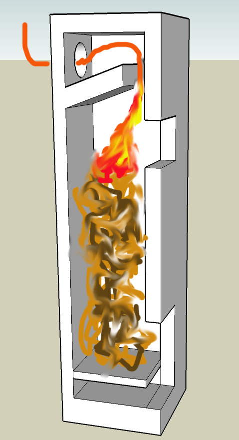

Печь на фото насыпная длительного горения.Собственно это высокая топка с зубом на верху.Через верхнею дверку печь в насыпают горючий материал:угли ,куски дерева ,щепки,бумагу,картон,и.т.д Поджигают сверху.Время горения,около 6 часов.Во время работы печи не рекомедуется лезть вовнутрь.

Скажите wprilepski , такую печь лучше делать без поддувала(подувую)? Или поддувало на момент розжига, а далее за счёт вторички?

Вторая печка точно может получиться из 120-150 печных кирпичей.
Наверное нужна прочистка для верха того "каминного зуба".
Но напоминает по внуртенносям буржуйку. Вот если бы чуть больше дымовых каналов вверху... То что насыпная , с высокой топкой очень хорошо для садоводов .
А если наоборот : длинная горизонтальная топка ?.....

Печка с поддувалом.Для закладки две дверки ,когда прогорает удобно работать с нижней.Печька имеет размеры 400х400х1400мм. толшина кирпичь в четверть.
Верхний колпак съемный,там подкерамическим куполом кухонная плита на чайник.
По поводу дымоходов это уже другая печь будет.
Если сделать топку горизонтально,так зтож русская печь.

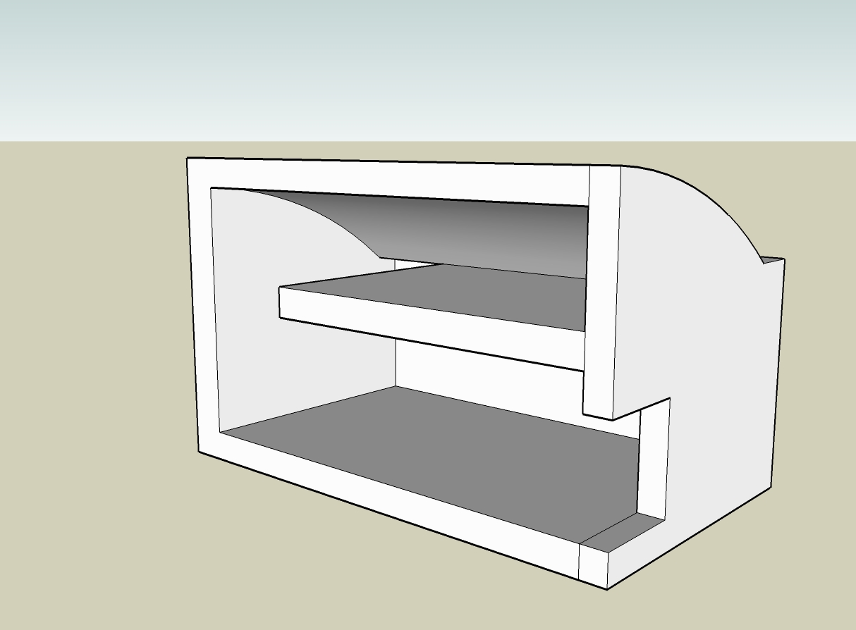

Если не нравится русская вот вам еше вариант. Место распространения Альпы.
Кстати с кухонной плитой согласен,но это отдельная тема.

Горизонтальную печь можно использовать как лежанку , табуретку , столик.
